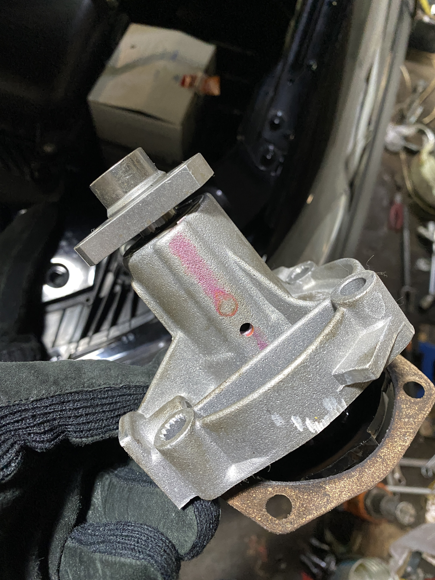

проверь помпу, там тоже может сыкать😁
Эту проблему подробно описал в своём профиле.

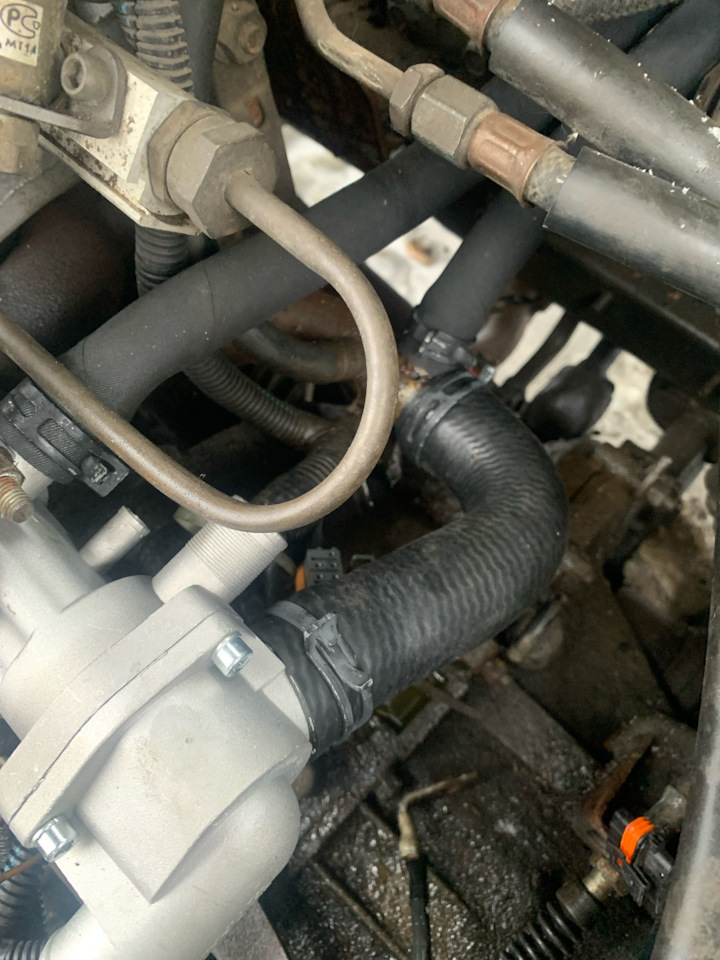

Открыть капот и визуально посмотреть от куда течёт антифриз нельзя?!Чуть-что сразу к официалам!Обмельчал нивовод!
Посмотрел. Не видно сверху и капель нет. И доступные хомуты сухие и краской с завода помеченные.И гарантию никто не отменял.

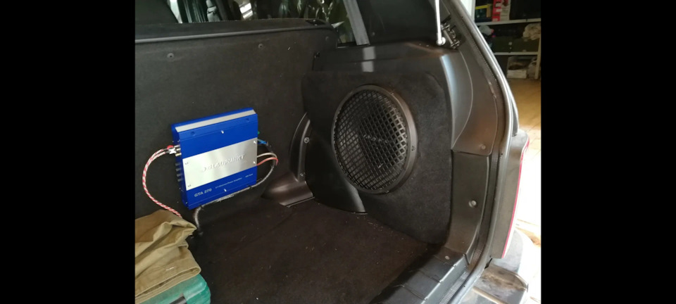

Ты мне лучше скажи мил чек, куда сабик с усилителем приклеить, шо бэ звук был чётким и не громоздко)
И почки с печенью отлетают 😆 Усилок либо под сиденье переднего пассажира, либо в двойной пол (органайзер) багажника.
Норм сделано) Видел многие на спинку сиденья заднего крепят, но смотрится как колхоз лютый)
Лютый колхоз, сам колхозник, но такого не видел чтобы саб на заднюю спинку вешали.) Тогда уж точно почкам ппц.)
Та я не про саб, а чист про усилок, ну как на фото
А вот оно что, ёперный кампот! Конечно колхоз "Червоно Дышло"…Как вошло так и вышло.)

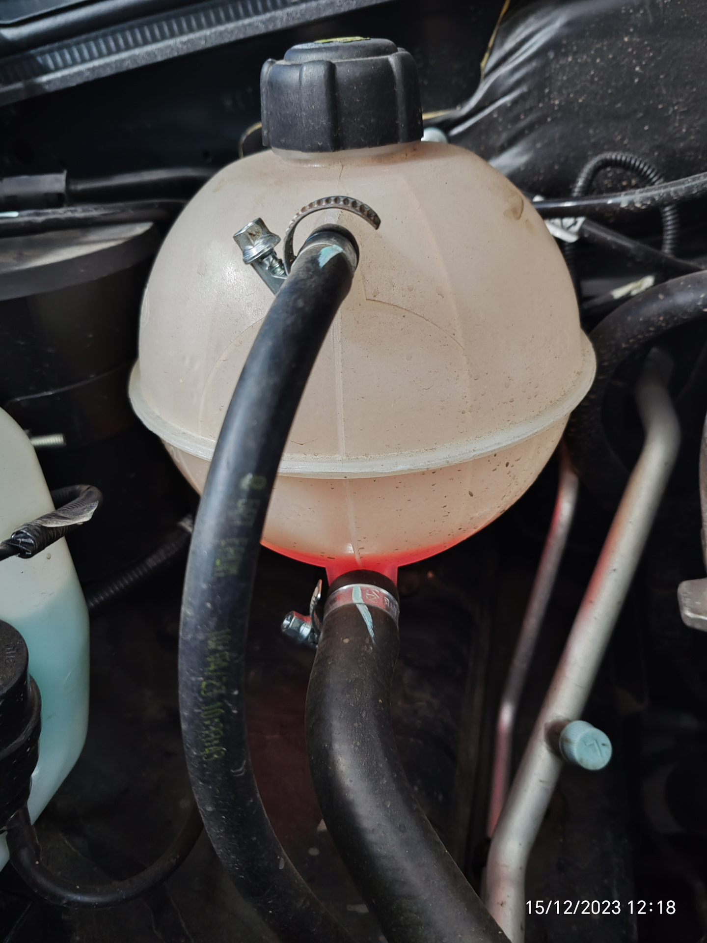

С завода некий криворукий м…к затягивает патрубки у основного радиатора так, что сильно пережимаются и рвутся патрубки в местах установки хомутов. Ситуация усугубляется тем, что эти хомуты установлены так что к ним фиг подлезешь.
Синтек g12, g12+, Lecar
Он их никак не затягивает))
Costarico
Вообще не затягивает! Проверено лично — несколько оборотов, сильно извернувшись (еб), дотянул. Проблема ушла. Что интересно: со стороны капота все протянуто нормально, как надо и без пережима. Косяки только внизу! Прям на защите лежат, где пробка, пачкой😁

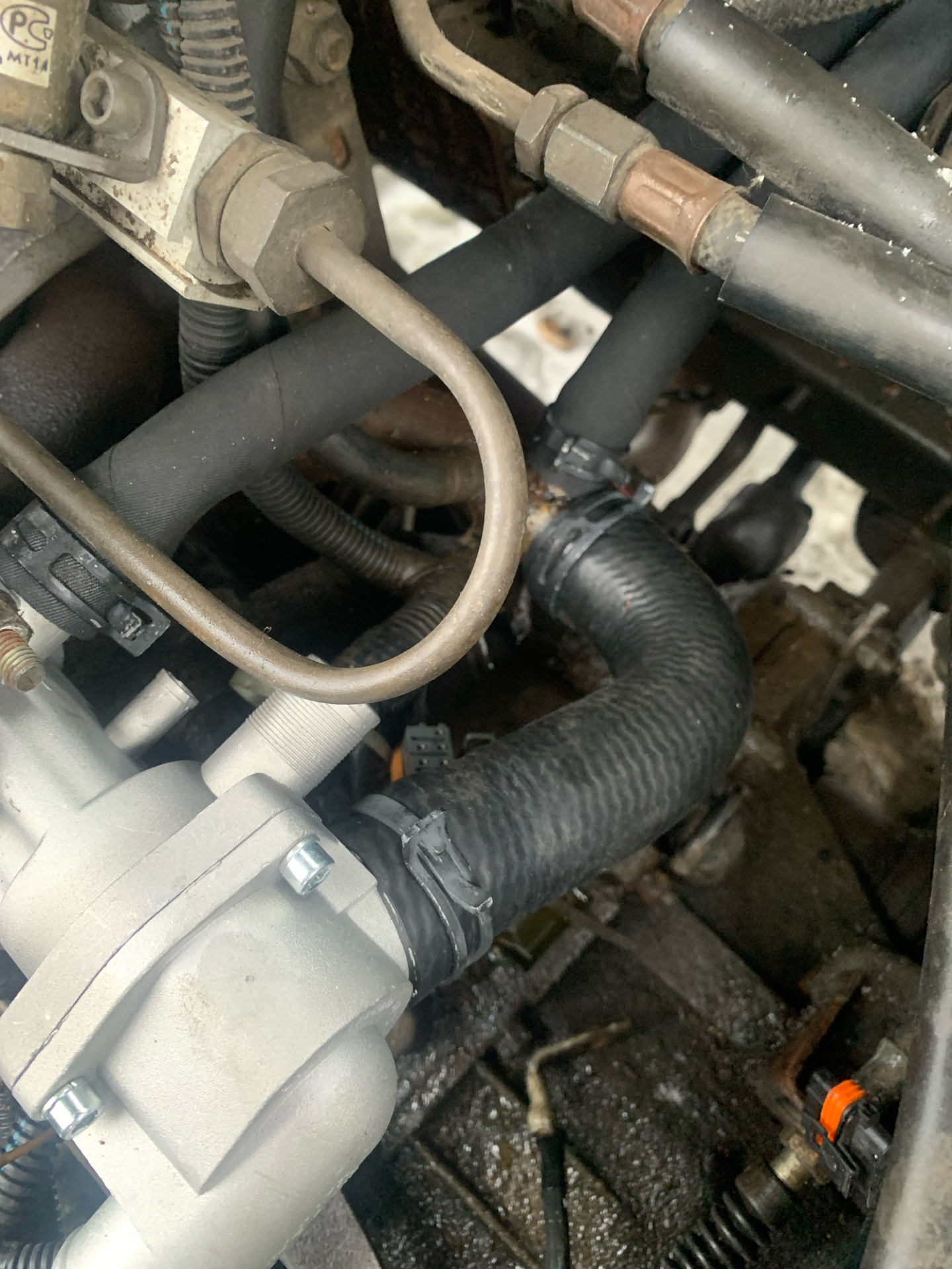

Скорее всего идёт с нижнего патрубка радиатора, как тут написали, вам просто протянуть хомуты, и возможно течь будет ещё больше, лучше сменить патрубки на силиконовые, и поставить самозажимные хомуты, но это в том случае если дело в патрубках и хомутах, а вот у меня ещё до кучи помпа потекла ( по гарантии сменили)
Сгоняю к официалам 1-го марта, попрошу всё хомуты на паттрубках протянуть, надо пользоваться пока машина на гарантии. Вообще, это конечно непорядок — новая машина и на тебе.
Мне протягивает, и капель под машиной стало ещё больше после их протяжки
Странно, и как в итоге проблема решилась?
Никак, купил я патрубки и хомуты пружинные
И больше не течёт?
С верхнего немного было, но я немного не угадал с размерами пружинные хомутов

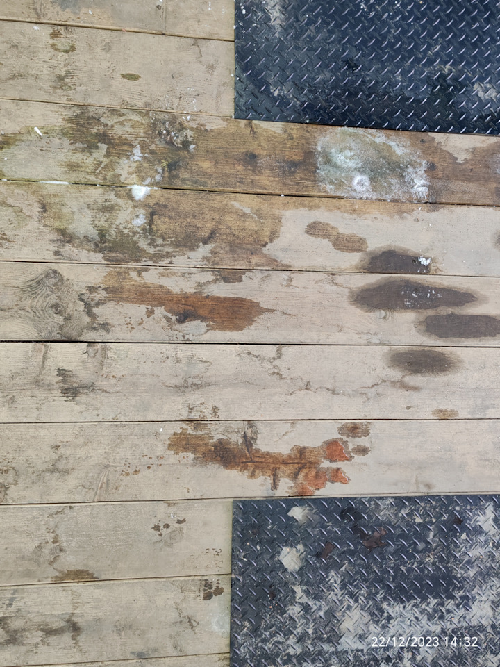

По каплям на полу — течёт с 4-х точек.

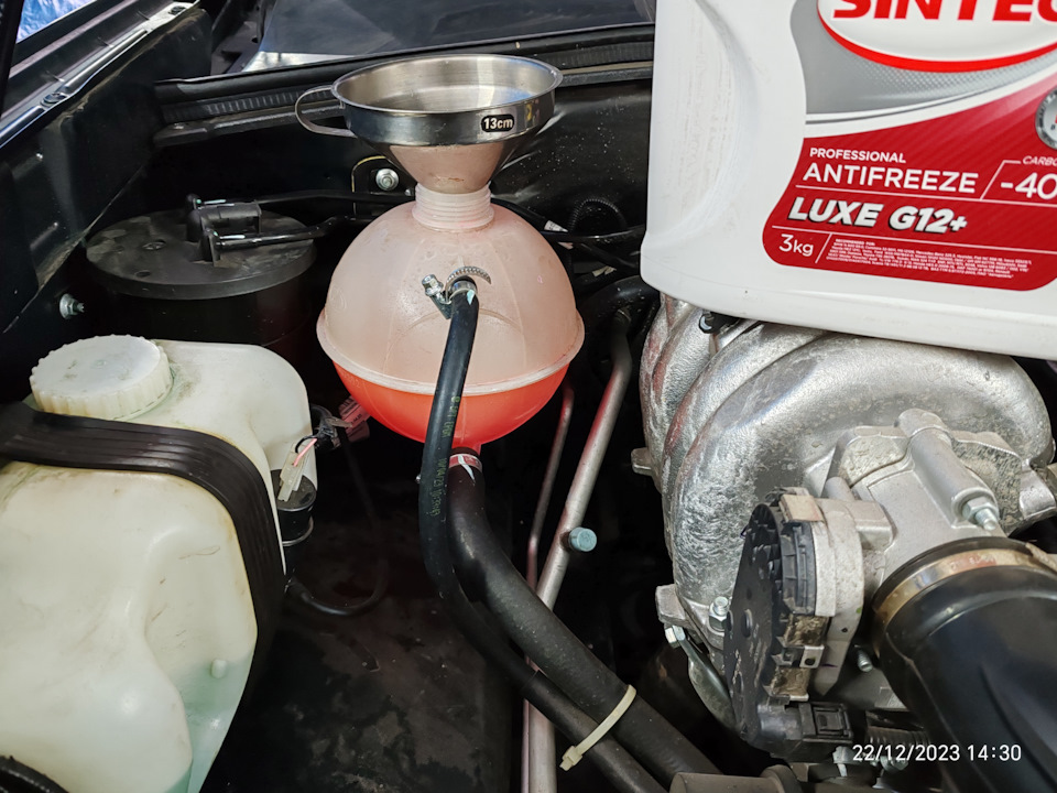

Я Феликс G12+ купил и долил.
Спросил у менеджера что можно доливать, сказали все что угодно, главное не из магазина Светофор)
Надо будет купить антифриз теперь, доливать, пока до официалов доедешь, ещё фиг знает сколько вытечет

Это проблема тревела и коротышки 22-24 года, какие то хомуты дерьмовые стоят ! В идеале нужно снять радиатор и разобрать систему ожидания, заменить хомуты и все собрать ! Будет все ОК — уже проверено
Офигеть! Интересно официалы так будут делать по гарантии или ограничатся доливом? Я записался на 02.03.2024.
Если честно… ни чего делать не будут ! Просто протянут хомуты и дольют антифриз. Требуйте протянуть все хомуты! Особенно на радиаторе и в салоне на печке .
Я себе протягивал 4 раза, летом буду ставить WEBASTO и разбираться все систему охлаждения.
Они там вообще не затянуты
B0ris0v
Еду 06.03.2024 к официалам с аналогичной проблемой + сдохли амортизаторы на 3000 пробега www.drive2.ru/l/665096233982889008/
Амортизаторы на 3000? Что то рановато…
Эксплуатация в штатном режиме.
gray35
Это брак! Хорошее дело "браком" не назовут.) Я пока за 70 тыков проблем с аммо не увидел.
ZERO186
Система ожидания. Теперь официально!
ZERO186
И не только хомуты…
B0ris0v
Это чисто у Нив такая беда? На Ладе Гранта проблем таких не было.
У меня небыло. Но. машина Морозов не видела. Минус 10 максимум и то пару раз ночью. А хомуты я все протянул после покупки. Бачок стоит у меня старого образца. Пока цел.
B0ris0v
В гранте вообще ломаться нечему, в сравнении с нашим. НО гранту кросс не любил, а Ниву люблю! За свободу перемещения и незамутненность.)
Тоже машина нравится, есть в ней что то такое, что заставляет от неё кайфовать, надеюсь, щас все эти мелкие проблемки устраню и всё будет нормально)
Все будет нормально! Я вообще сразу забил на дилера и не пожалел ни разу. Всегда помни про передние ступичные! Это худшая конструкция что я видел за последние 25 лет водительской жизни! Не шути с ними!
ZERO186
Пишут вроде g12+ залит . Я вообще поменял антифриз. С патрубков бежит у всех такая проблема.
www.drive2.ru/l/663984627727220617/
Мне было не интересно что там залито, я поменял на AGA G12++
Sintec luxe G12+
Так точно
