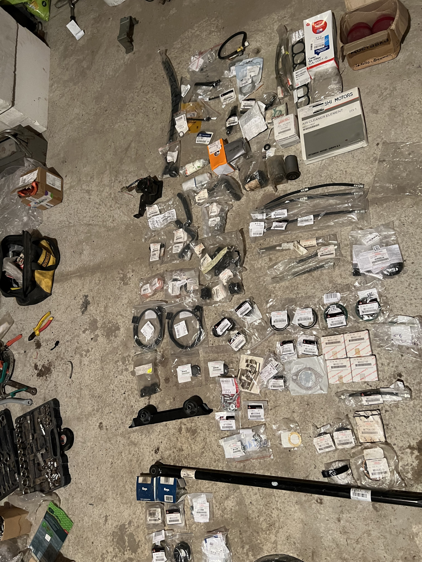

Всем привет. Прикупил немного для лета. В приоритете основной радиатор и обе печки салона. Но по вменяемой цене так и не нашел. Впереди закупка всех сйлентблоков подвески. Задние амортизаторы, пружины. Уже едут все подушки рамы (оригинал). Осталось до комплекта добить рулевой наконечник оригинал. Отдельное спасибо собрату и просто хорошему человеку wolverine77 отдал практически новый подголовник. Ищу за адекватные деньги оригинальный домкрат. У кого что есть из оригинала рассмотрю к покупке.

Класс. Я такой же фанат все новое ставить . Тоже бывает запасы разложу, глаз радуется ). Ну и собирать из новеньких деталей одно удовольствие
Главное средства, отложив немного и прикупив, убрал а потом скопом поставил
новую машину собираешь?
Для себя любимого и новое можно 😂👍

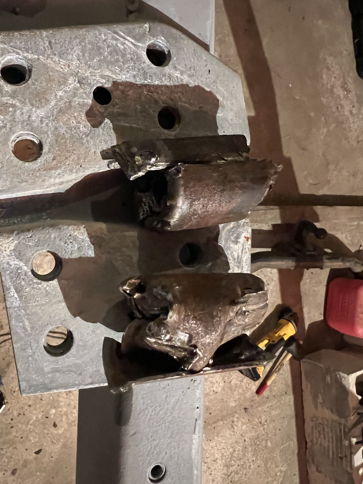

Они там закисают, я два дня их чем толко не долбил . Надо обойму пропиливать и после этого выколачивать . Лучше если под рукой будет сабельная пила . Я полотном от ножовки пил несколько часов, сталь хорошая )
Вооот, это уже разговор. Надо обязательно подготовиться
Вот что от них осталось после извлечения. Много они моей кровушки попили ))
Буэээ… А разницу можно почувствовать после замены? Или все так же ?))
