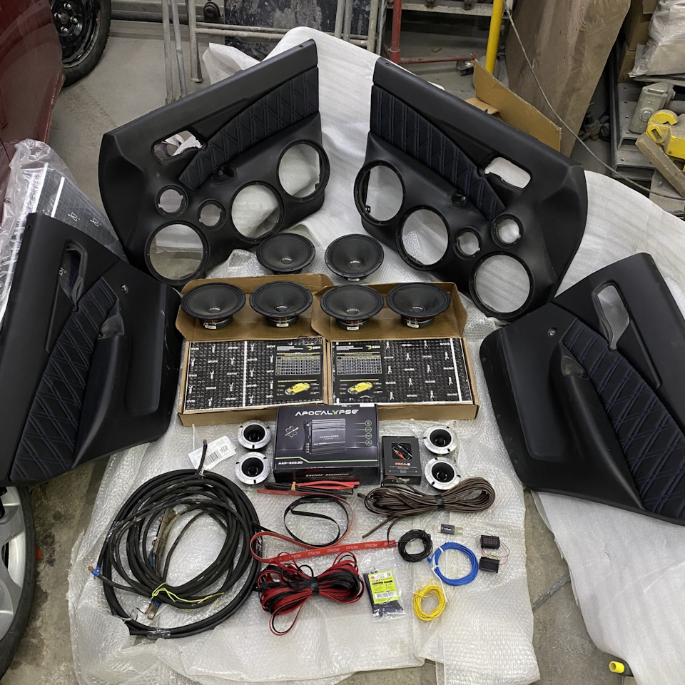

Наконец то настало время установки автозвука.
Дверные карты и динамики были куплены еще в октябре месяце. Но руки на установку дошли только сейчас.
Устанавливал все сам, с нуля. Не сказать что я силен в этом, но для того чтоб прокинуть и подключить пару проводов много ума не надо 😄

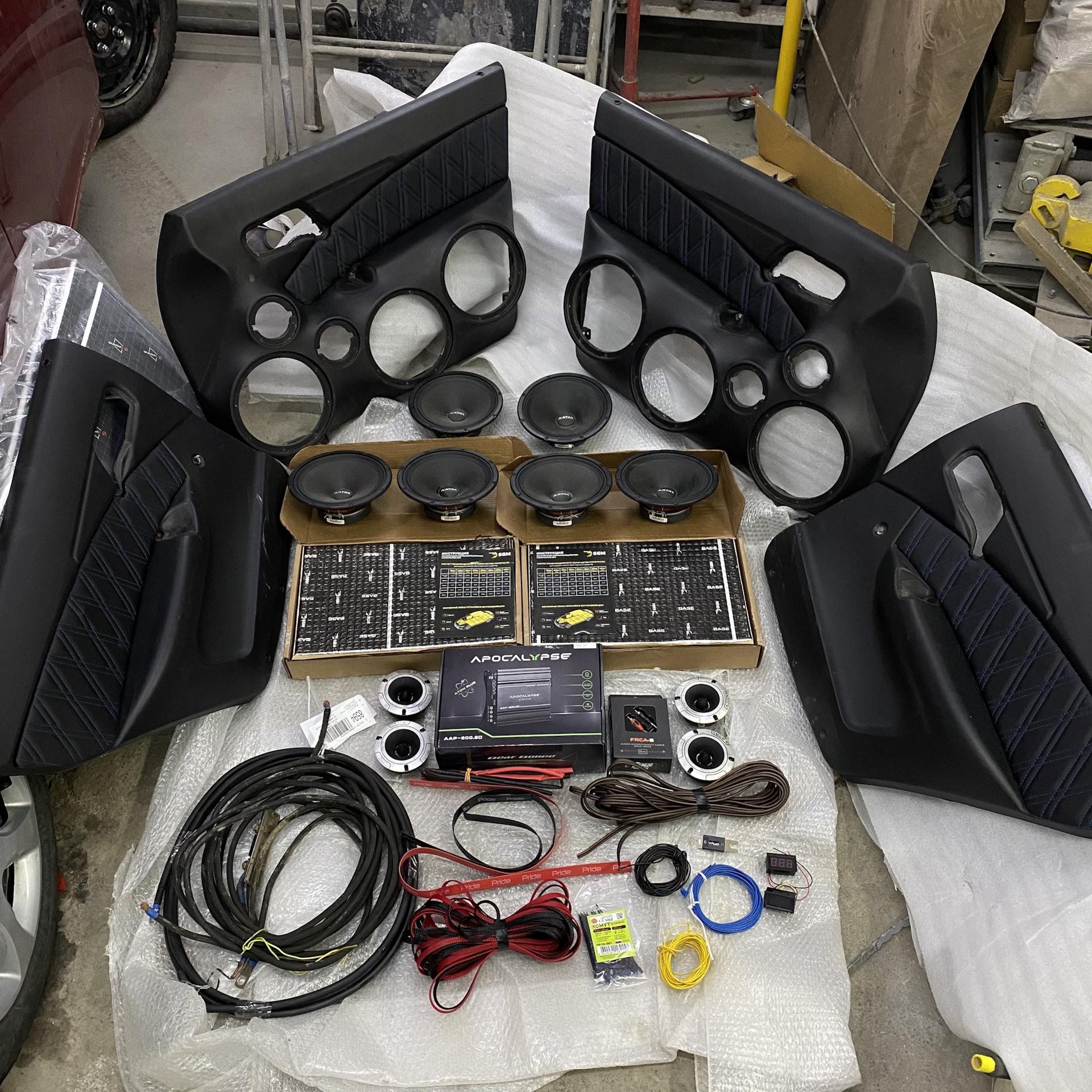

И так что мы имеем:

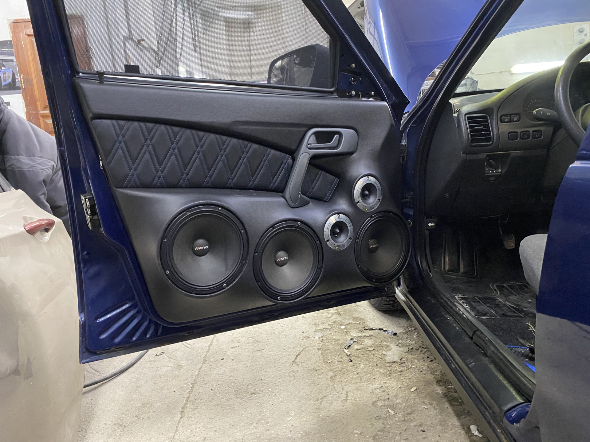

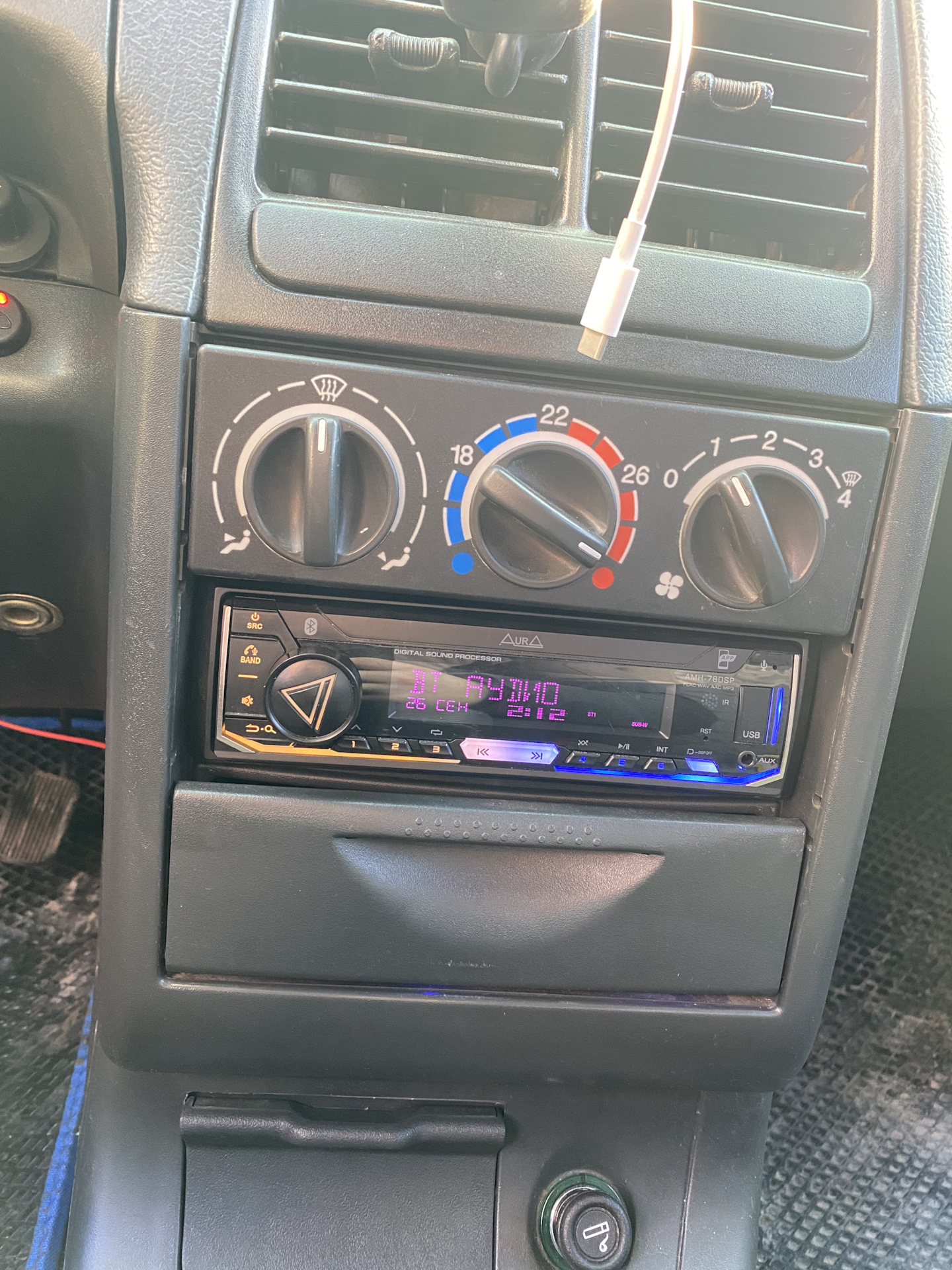

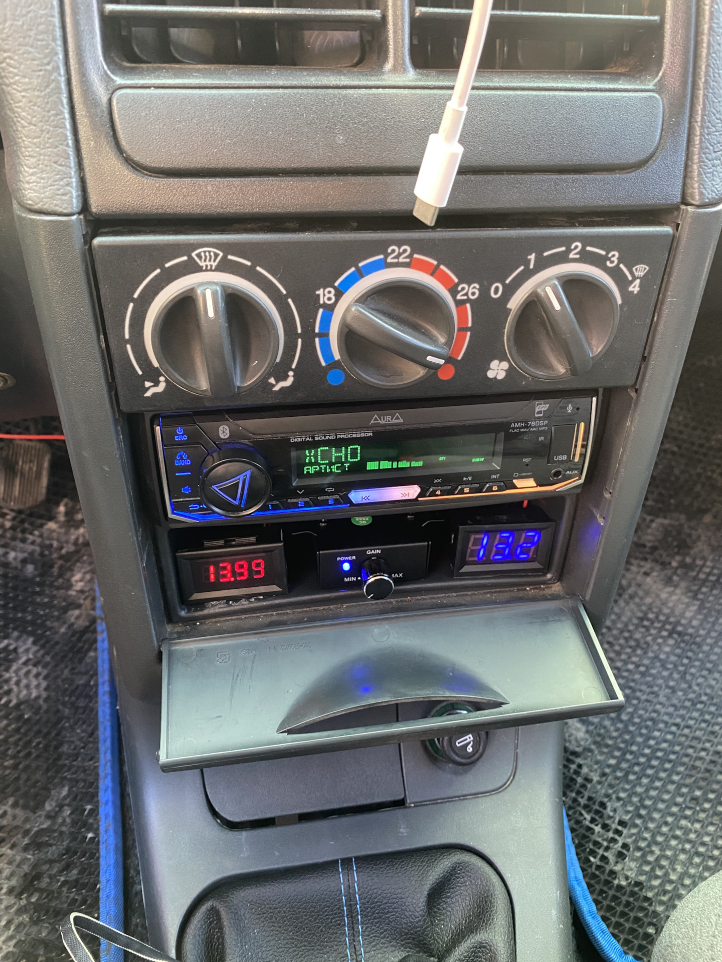

— Магнитолла Aura-78DSP

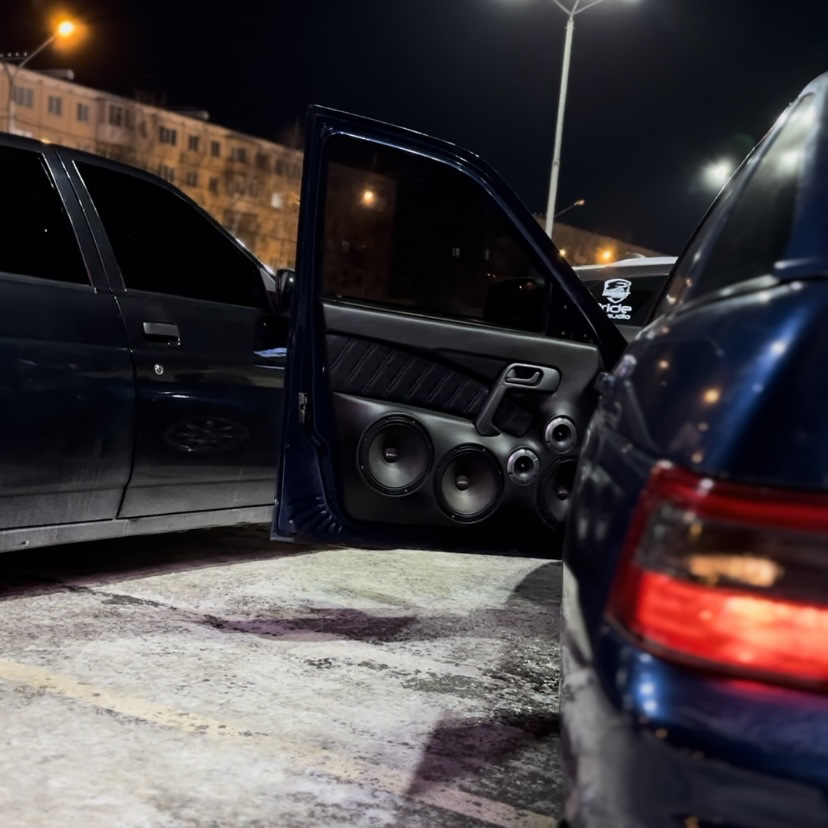

— Дверные карты под 3 пары 20х динамиков, и 2 пары рупоров.
— Динамики Avatar 81LE
— Рупора Avatar TBR-57
— Усилитель APOCALYPSE AAB-800.2D ATOM

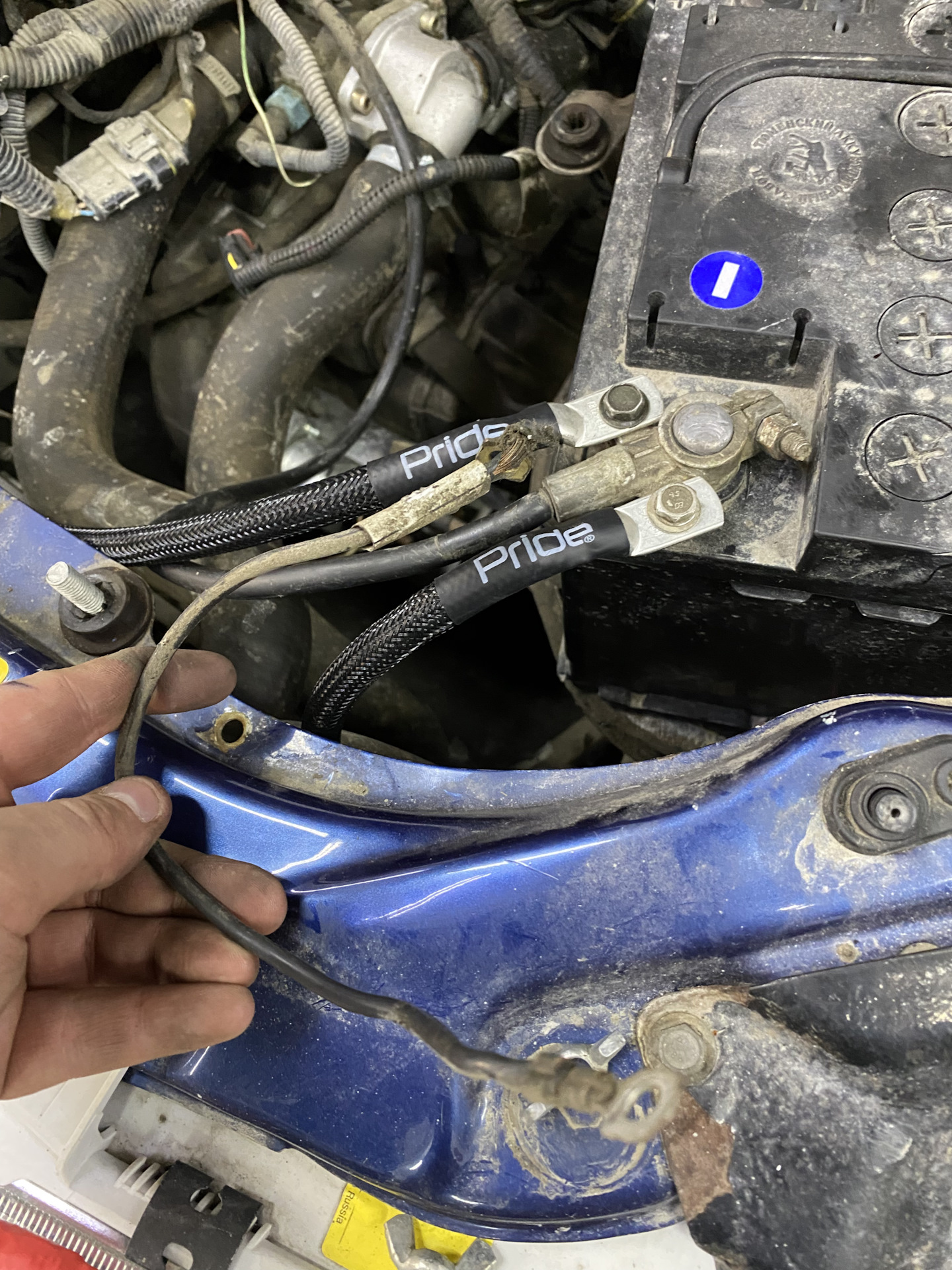

— Силовые провода КГ25 (На дубляж, и усилитель)
— Проводка на динамики
— Тюльпаны
— Вибра 3мм и шумоизоляция (волна)
— Термоусадка, наконечники, вольтметры и еще по мелочи 😃
Стоимость данного комплекта 56.000₽

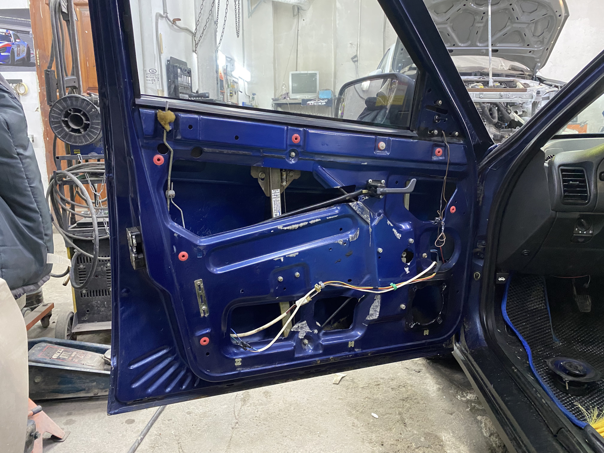

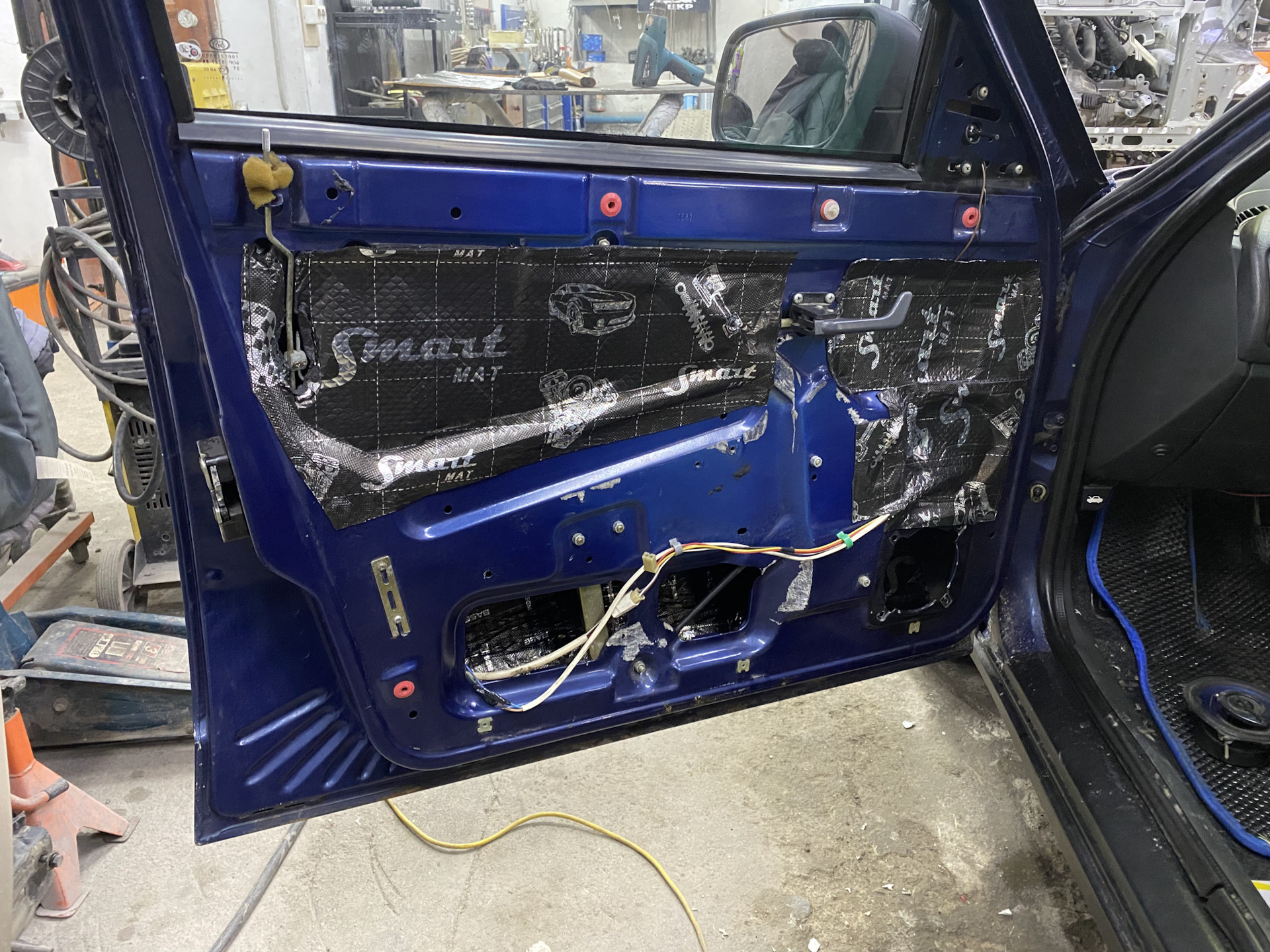

Первым делом, прошумил двери, без этого никуда.

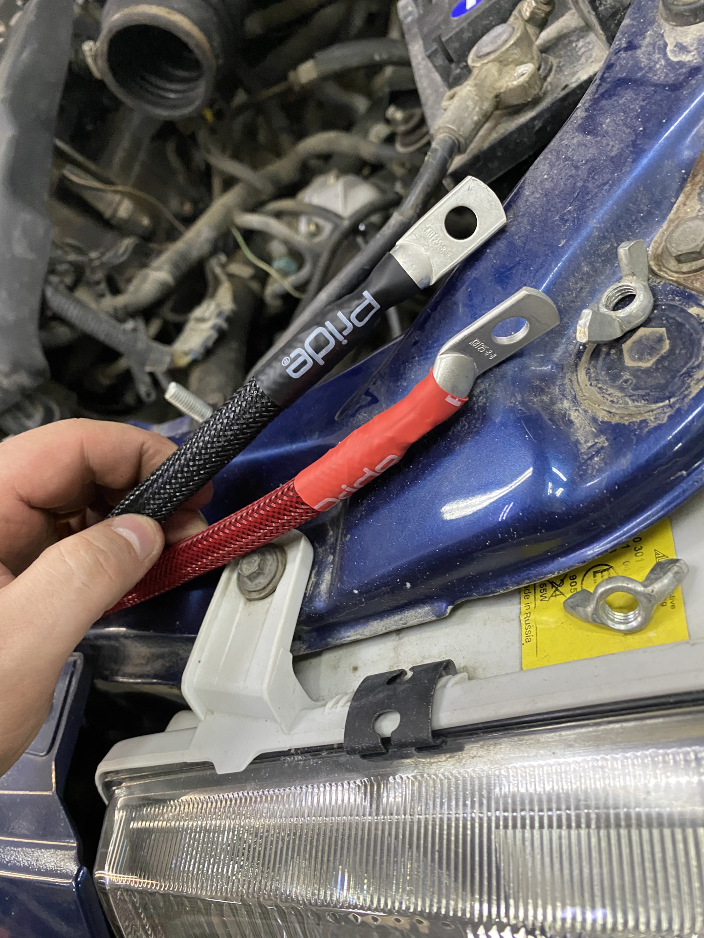

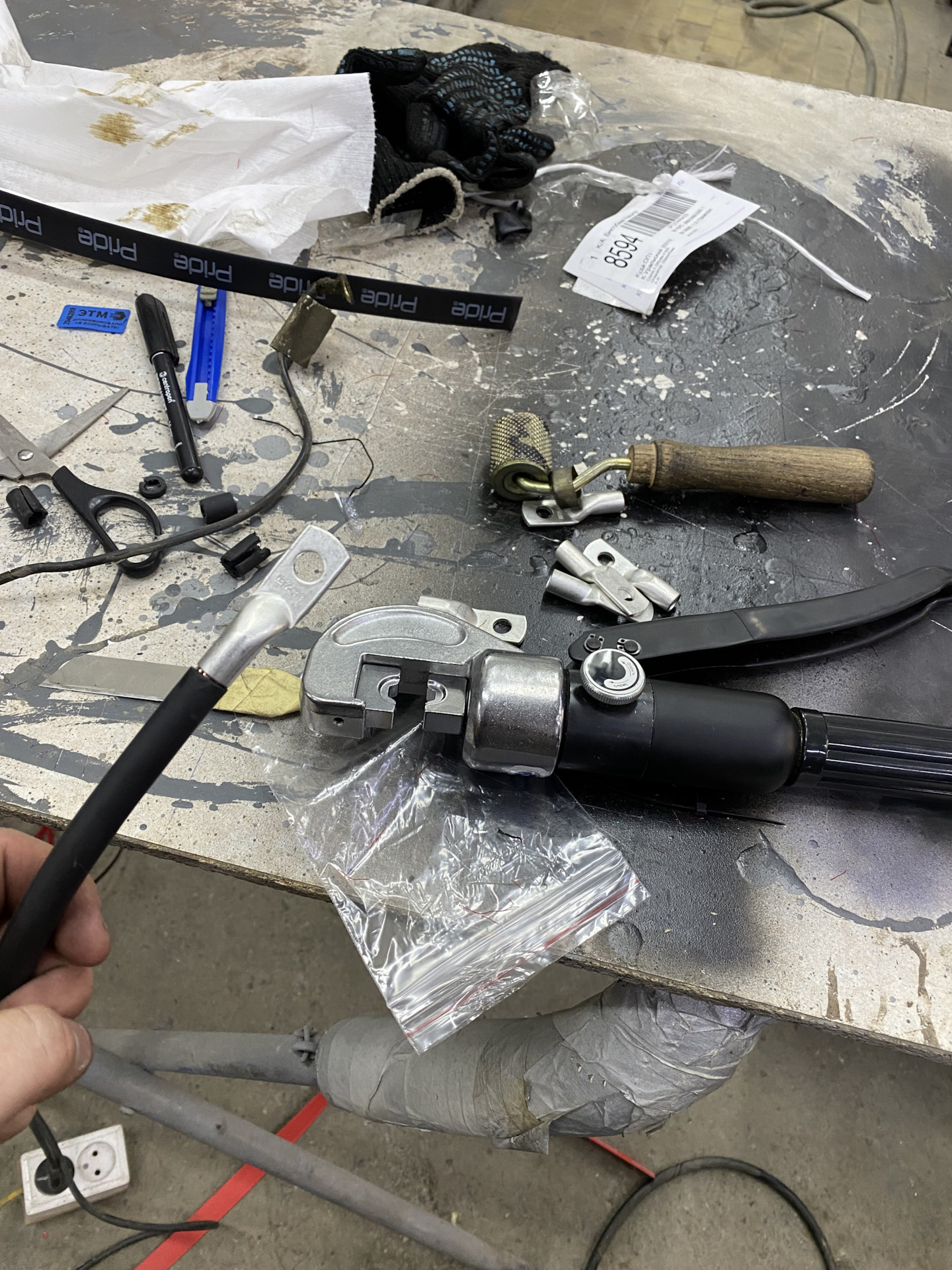

Далее закинул провода и сделал дубляж.

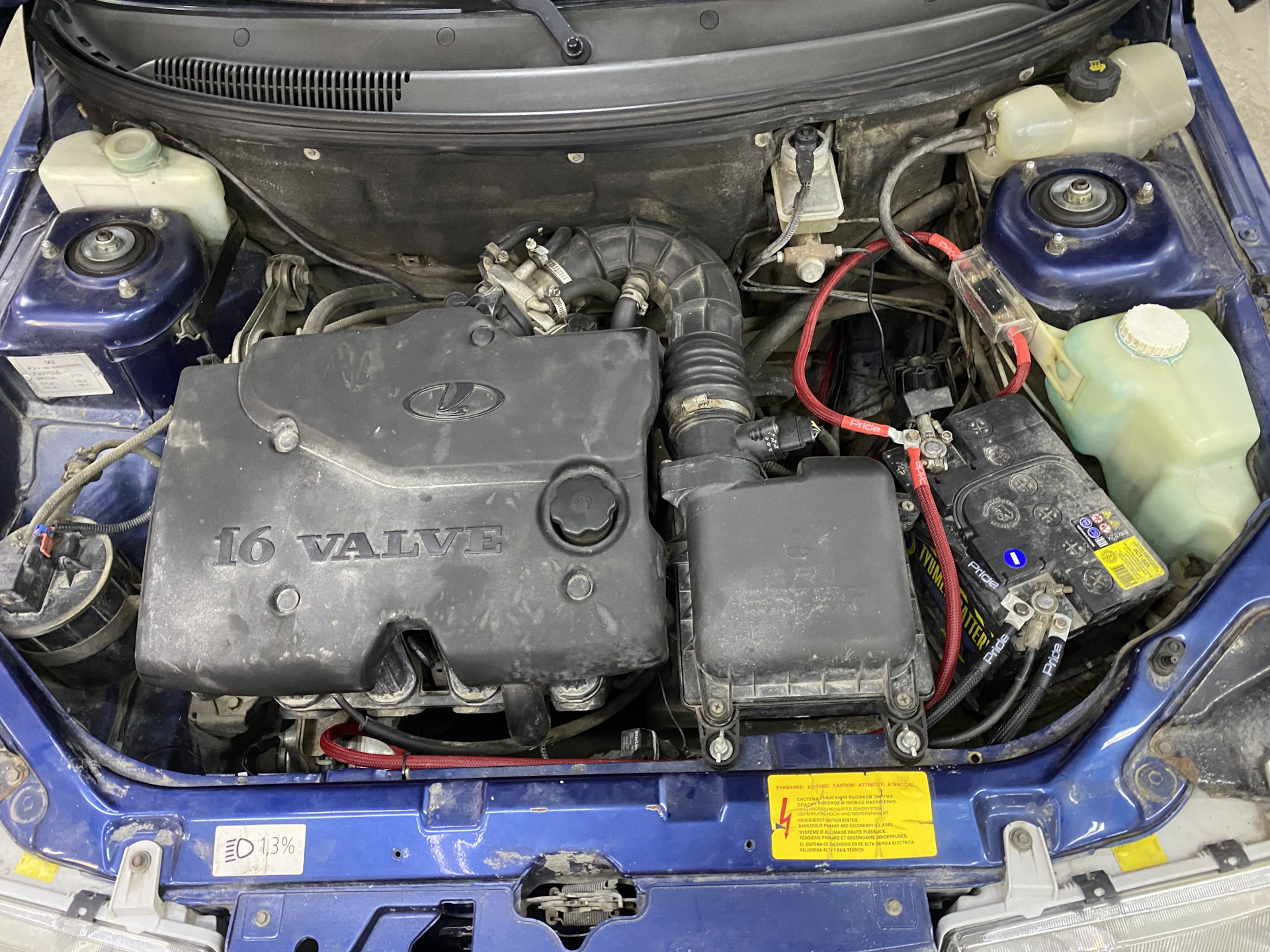

+ и — от АКБ на генератор. И так же — от АКБ на кузов.
Вольтметры и регулятор спрятал в карман под магнитолой, я им все равно не пользуюсь.

Единственное что еще нужно поменять, это генератор. На днях буду ставить на 140А.
Сейчас 90А, его без саба пока хватает)
Ну и прикладываю фото готового результата.

Но хочу дать доброжелательный совет как бывалого автозвукера. Поставь сетки на динамики ты может и будешь аккуратно выходить из машины, а вот неловкие и не поворотливые пассажиры все динамики тебе запинают видел лично и не однократно
Уже заказал

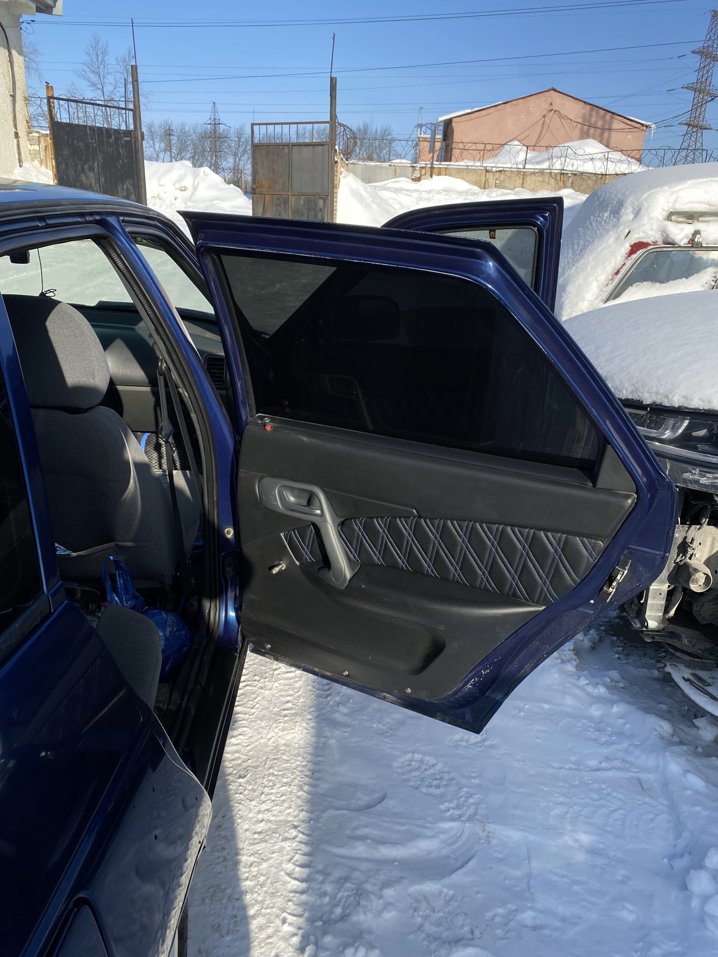

Карты где изготавливали?
В местной студии
Ай да карты что за красота такая
