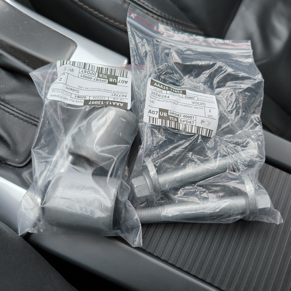

Заменила передние сайлентблоки задних рычагов, задние рычаги (они же тяги, кости), сход-развальные сайлентблоки и регулировочные болты.
Всплакнула я от цен на оригиналы, да оригинал не факт что не подделка Китайская, а платить за херню такие деньги вообще нет желания, по этому было принято решение брать аналоги.
Тяги от Sidem 3473
Сайлентблоки от Lemforder 3554301 и 3554401
Сайлентблоки сход-развальные Sidem 867721
Ну оригинальные только болты 😂 от Volvo 30741284

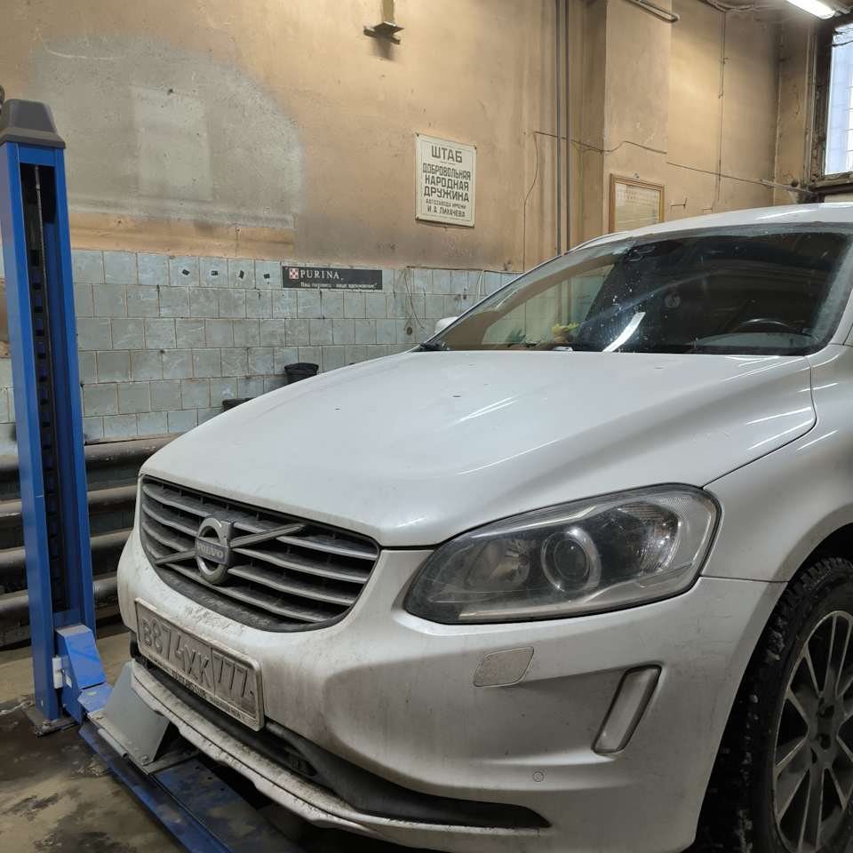

Поехала как обычно в любимый сервис Эра Вольво.
Люблю Эру за их подход к клиенту, за общение, за настрой позитивный, ну и конечно же за их профессионализм))
Лосяш у меня оказался капризным, на стенде капризничал до последнего, пока ему не дали по попе 🙈😆
Попка не поддавалась до последнего, меняли тяги на SWAG, меняли болты (ну малоли оригинал не оригинальный всё таки), снимали, катали чтоб всё уселось обратно, хотя после смены сайлентблоков и тяг прошло 3 дня и там уж точно должно было сесть на места, бак полный, я вроде пока ещё что-то вешу 😆
Пару часов мучений, и заднее, левое колесо всё же поддалась и сход развал был сделан.
Итог: я безумно рада! Машина уверенно ведёт себя на дороге, жопу не мотает (я думала проблема из-за погоды, ну или прокладки), ездить теперь одно удовольствие, вылезать из-за руля не хочется совсем 🙃
Ну и наконец-то у меня руль стоит прямо! Ура!
