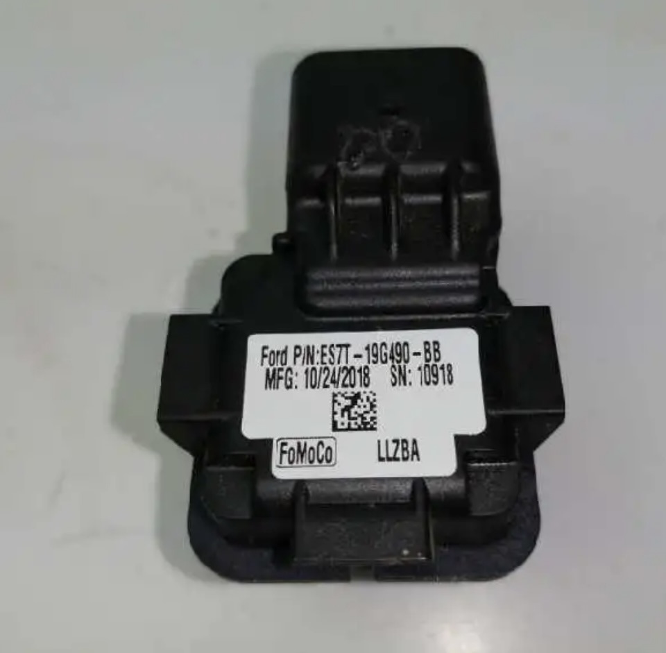

Камера внешне казалась стандартной и мне и сотрудникам сервиса, в котором я обслуживал машину до этого, но после вскрытия специалистом Ford-Pro багажника, оказалась с совсем другим разьемом! 3000 за замену камеры превратились в 3000 за диагностику. Теперь предстоит продажа этой камеры на Avito и новый поиск нужной камеры.
Фото камеры и того, что по факту стоит на автомобиле внизу.

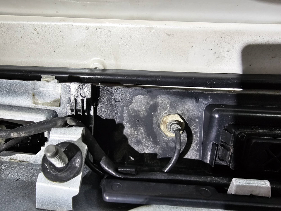

Сегодня съездил в установку допоборудования и сигнализаций. Сняли, посмотрели разъём идущий в багажник. Он совсем иной и к камере не подойдёт. Более того, камера физически не станет на место.

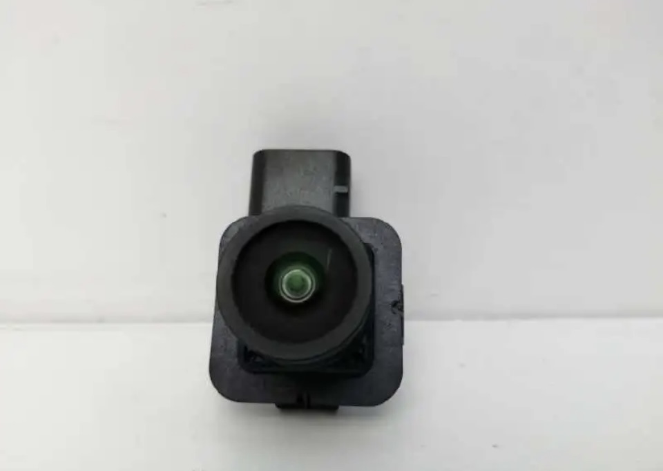

Оригинальная камера Mondeo 5
О! Спасибо! Я именно такую еупил на али, но она просто не влезет в корпус, где стоит моя камера заднего вида сейчас, плюс разъём не такой, как у меня сейчас.

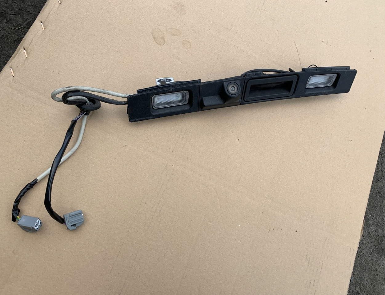

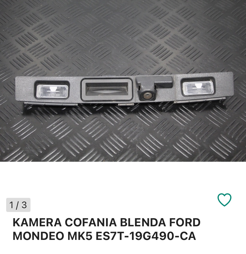

У вас универсальная камера установлена.Сделали отверстие в планку отпирания багажника.Вам нужна просто другая планка .

Ок, спасибо. Поищу. Сразу не находит. Все равно вопрос с разъёмом остался.
В родной проводке багажника нужно искать ответные разъемы к тем, которые на этом фото.

Вот я теперь задумался, что дешевле теперь: купить новую камеру и поставить или же заказать планку и использовать имеющуюся.
Если есть салонная проводка думаю лучше сделать по штату.Планку на разборе можно найти, вместе с проводкой для камеры от планки .

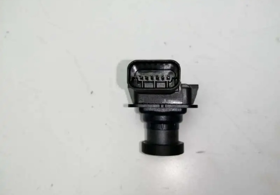

Камера, которая стоит у меня сейчас оригинальная? Я не знаю как выглядит разъём оригинальной камеры
На последнем фото (камера и белая клавиатура) и есть оригинальный разъём камеры. То что у вас стоит на 1м фото это обычная универсальная камера.

К камере что вы купили надо купиль проводку до багажника и накладку для камеры.
