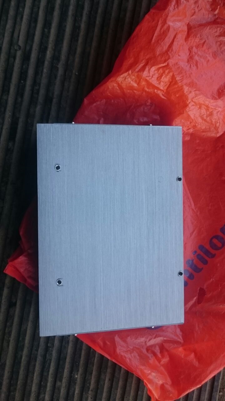

Загорелся я апгрейдом звука, поменять Boston на Kicker => Задние уже установил, передние заказал в Америке ( вроде нашли, УХ, почти ни где их нету, хотя везде числятся))
И вот, совершенно случайно (интуиция подсказала) заняться поиском б/у усилителя kicker, который был найден в Питере))) Усилитель успешно оплачен, ждем его на территории Москвы)
Как приедет, вскрою его и специалист определит различия бостоновского от кикеровского.
А так параметры:
AMPLIFIER: 8-channel, 32 bit, 368-watt, CAN bus (Grand Cherokee = 6 channel 276-watt)
(Note: Amplifier upgrade is only for vehicles that came with the Boston Acoustics factory premium sound system)
RMS Power at 2 Ohms: 46 W x 6 (276-watts)
Frequency Response: 20 Hz — 21K Hz
Signal to Noise Ratio: 95 dB
THD at Rated RMS Power: 1.0 %
Channel 1: Left i/p speaker
Channel 2: Right i/p speaker
Channel 3: Left front door speaker
Channel 4: Right front door speaker
Channel 5: Left rear door speaker
Channel 6: Right rear door speaker
Channel 7: Signal feed to subwoofer amplifier (used in factory wired systems)
Channel 8: Center channel (active, but not used in the WK)

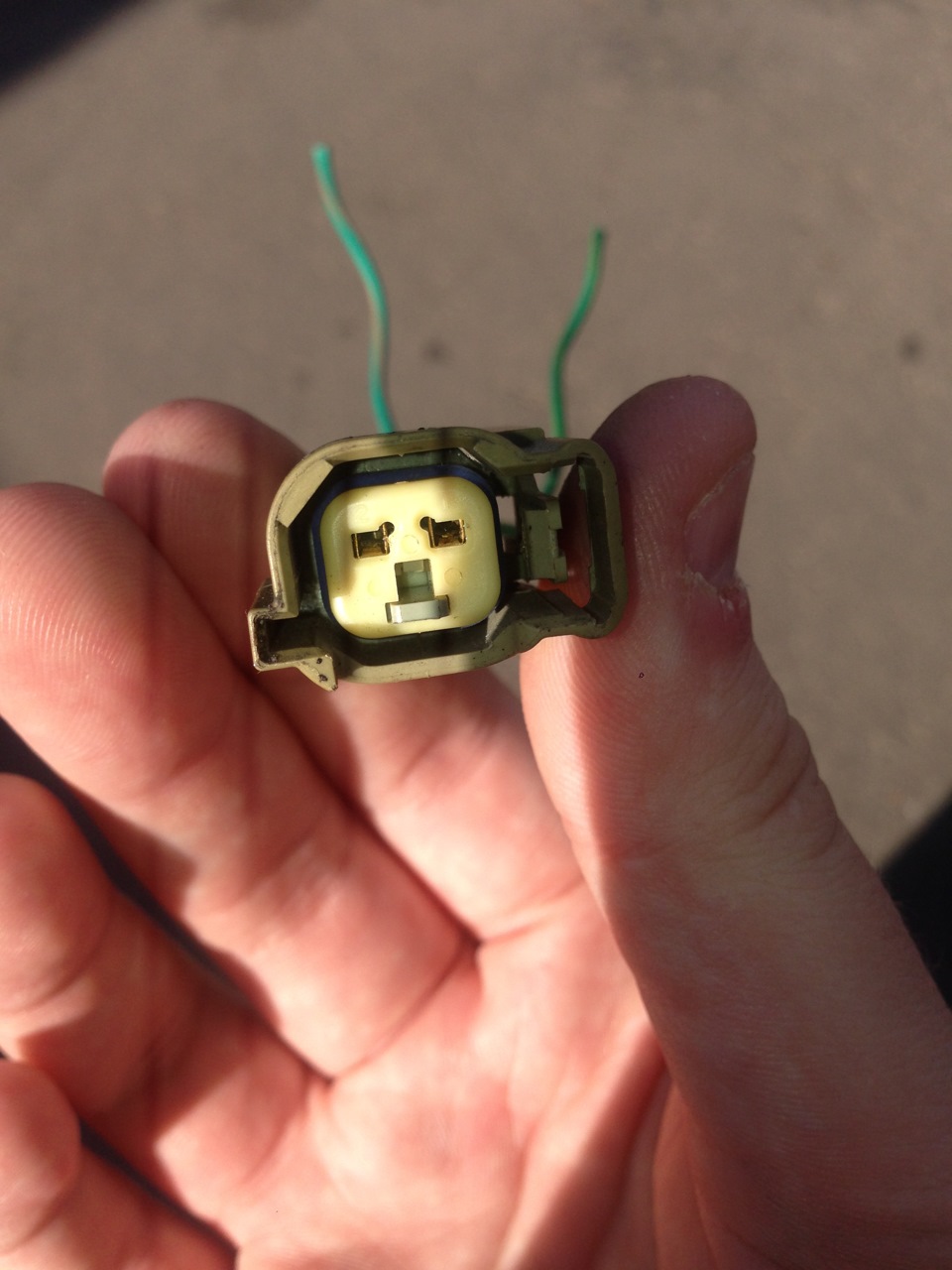

Начала опять периодически загораться C1015 — по жаре, иногда на кочках…
Приехал товарищ с СРТ клуба ( Костя Livit), проложил новую проводку, а ошибка осталась, начали все проверять — бах, оказалось на данном этапе уставшая фишка для датчика абс. В Территории Джип отрезали замену)))

Ну и какие отличия кикер / boston ?
Времени много уже прошло, но:
1. Качество динамиков лучше
2. Играет объемнее и мощнее
3. Сабвуфер поддерживает

Дай бог, чтобы фишка, это не нормально уже)) Почти год прошел)
