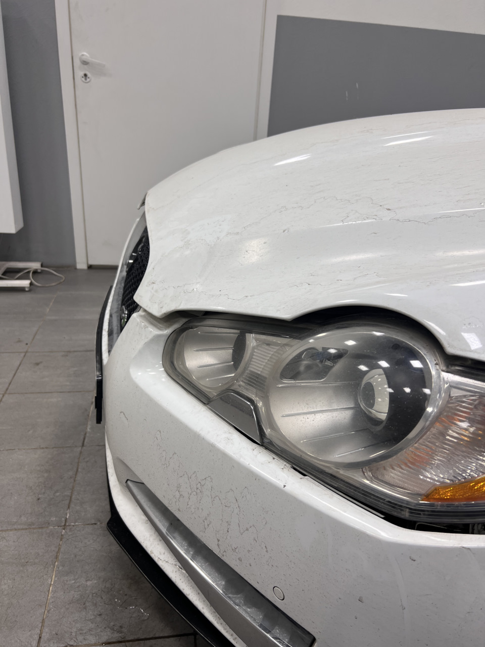

И так, сажусь с утра в кота и он просит омывайки, дергаю ручку открытия капота и тишина, замки не работают, капот не открывается
Попадалово, хотя…

4-отдергиваем в сторону край бампера с водительской стороны
4.1-если у тебя тоже толстая ручка как у меня(ну ладно-ладно, здоровенная мужицкая лапища) откручиваем крепления бампера 3 болта и головка на 10

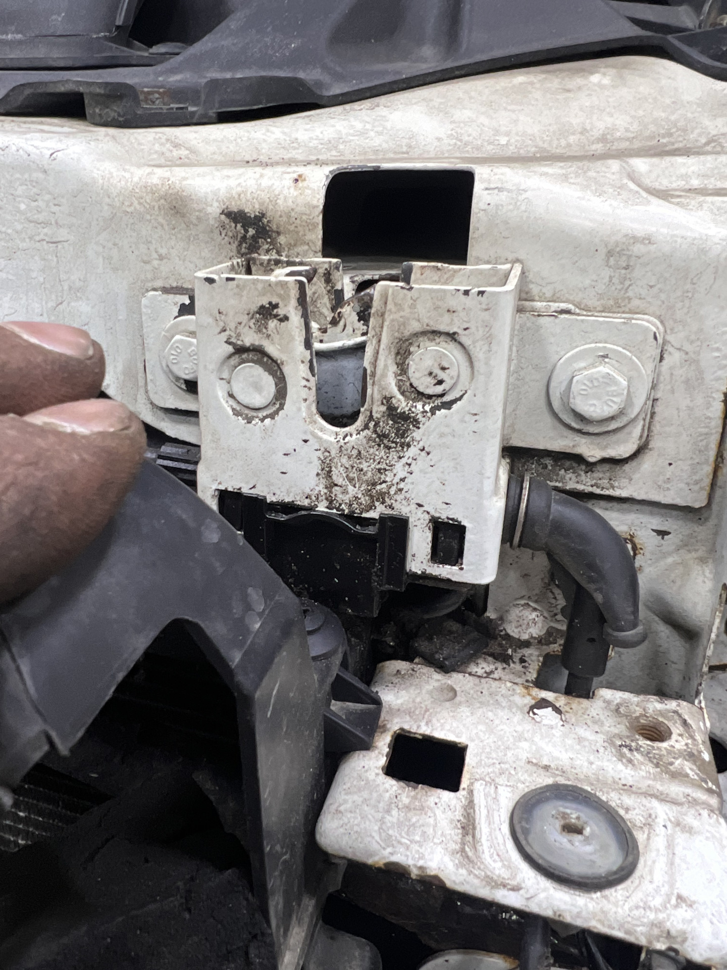

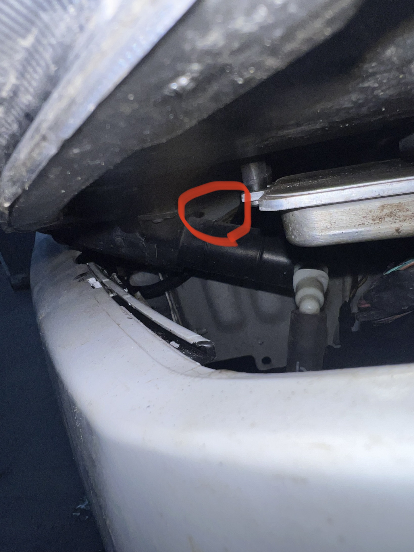

5- включаем фонарик и смотрим в сторону лонжерона, видим вот такую ребристую хренотеть, дергаем за неё и вуаля, замки открылись
6- открываем капот

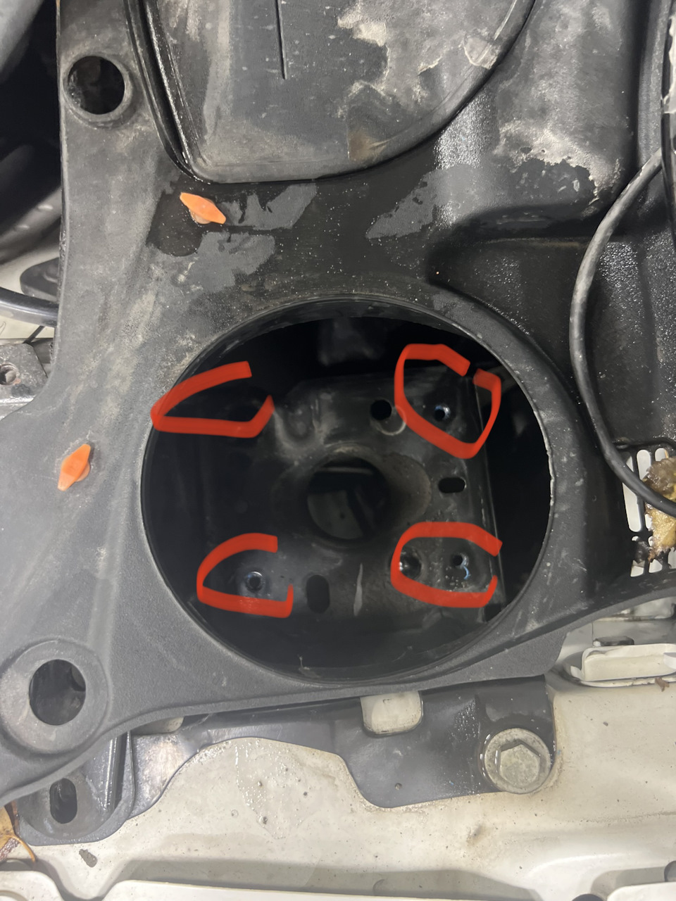

10-берём 6-гранную отвертку и выкручиваем 4 винта крепления подушки капота(возле жабо)
11-вытаскиваем подушку(я не отщелкивал фишку, так вытащилась, для удобства можно снять пару клипс жабо)так же вытаскиваем проставку и пластиковый стаканчик

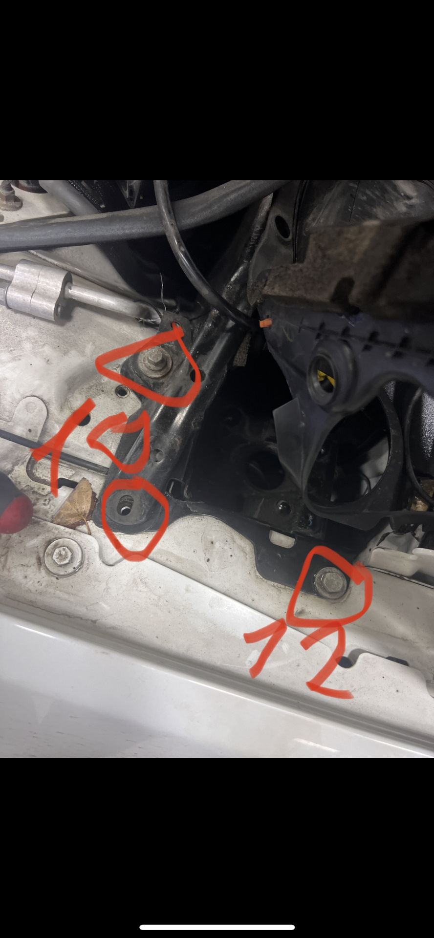

12-откручиваем 2 болта крепления на стакане головкой на 10 и соседний болт головкой на 12
13-на стакане видим трос, для удобства перекусываем его кусачками

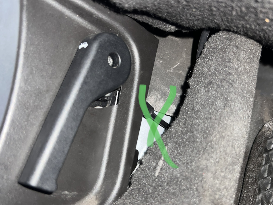

14-откручиваем ручку открытия капота маленькой 6-гранной отверткой
15- снимаем пластиковый кожух вокруг ручки(для удобства сними резинку на проеме и отстегни накладку порога)

17- берём плоскую отвертку и вставляем в отверстие на стакане куда проходит трос и поднимаем чашку подушки вверх

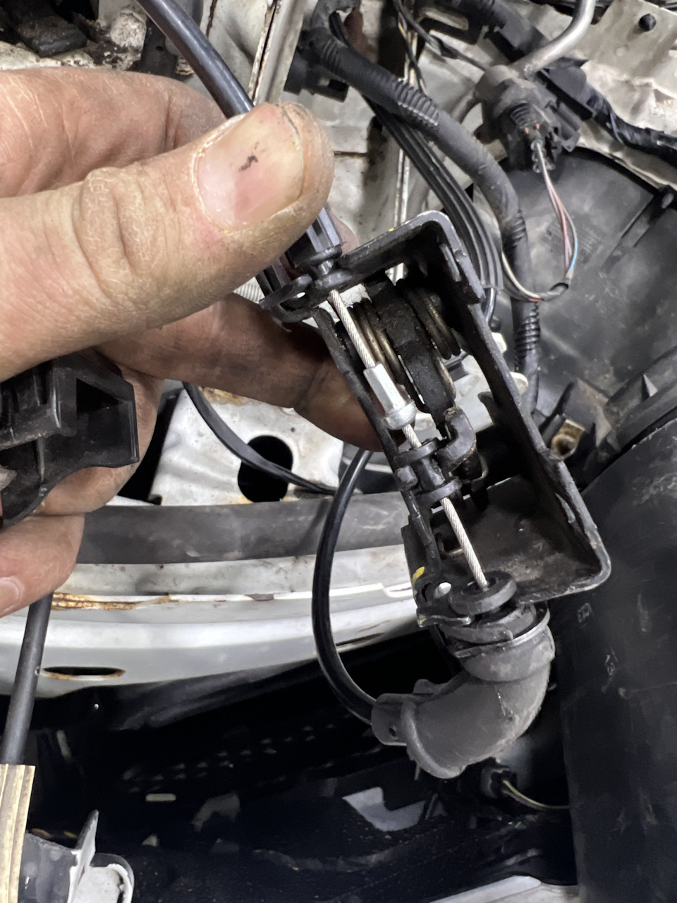

21-отстегиваем старый трос с креплений и вставляем новый
22-поздравляю ты проложил трос до первого замка( он с датчиком открытия капота)
23-откручиваем замок, 2 болта под 10 головку
24-пристегиваем трос и датчик и закручивает замок обратно
