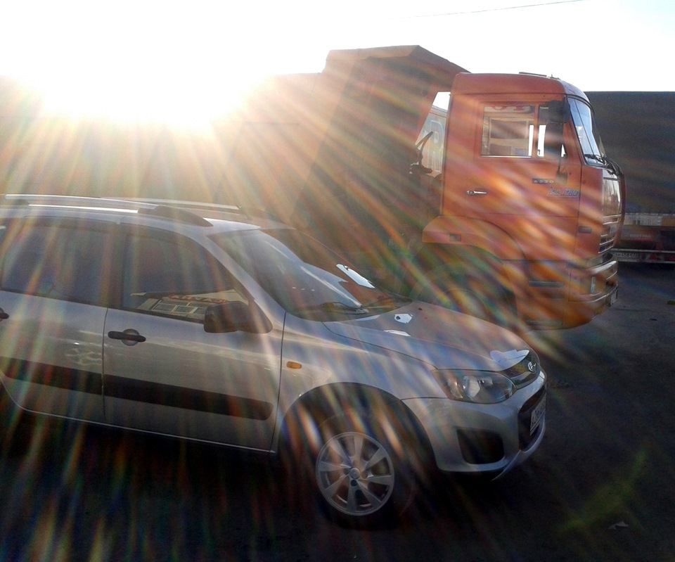

Ну и под конец пару фото в продолжение темы "Кросс и …"

Еще один танкист на калине))))) сколько боев?)))
Та я ж так по мелочи всего 15т )))
Ну как и Я!)
Да что-то танки сейчас портится стали! точнее игроки какие-то неадекватные пошли! Уважения ни какого!
Да и разработчики тоже мудрят
Молодец! Хорошо обвес приклеил ;))
Я старался)))))
