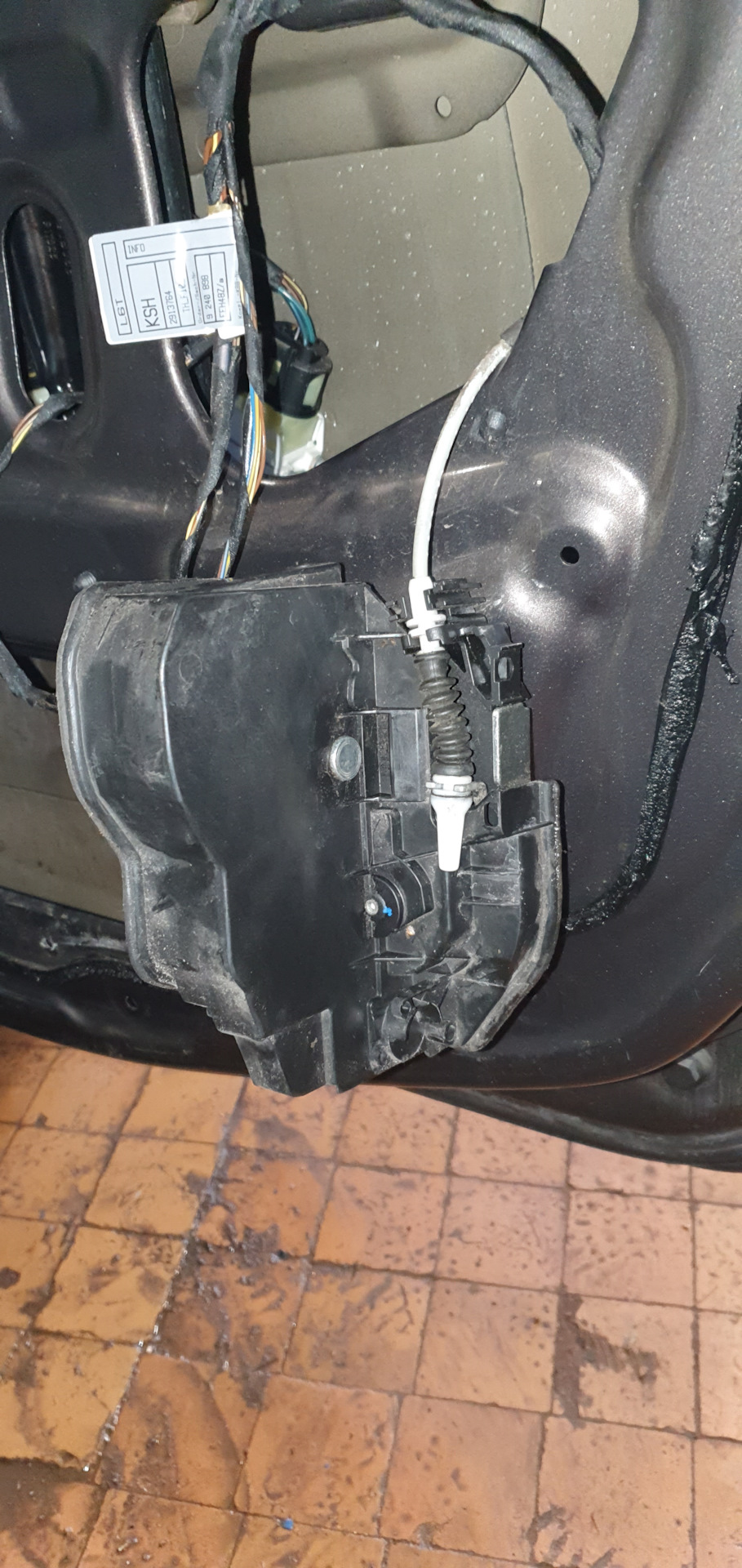

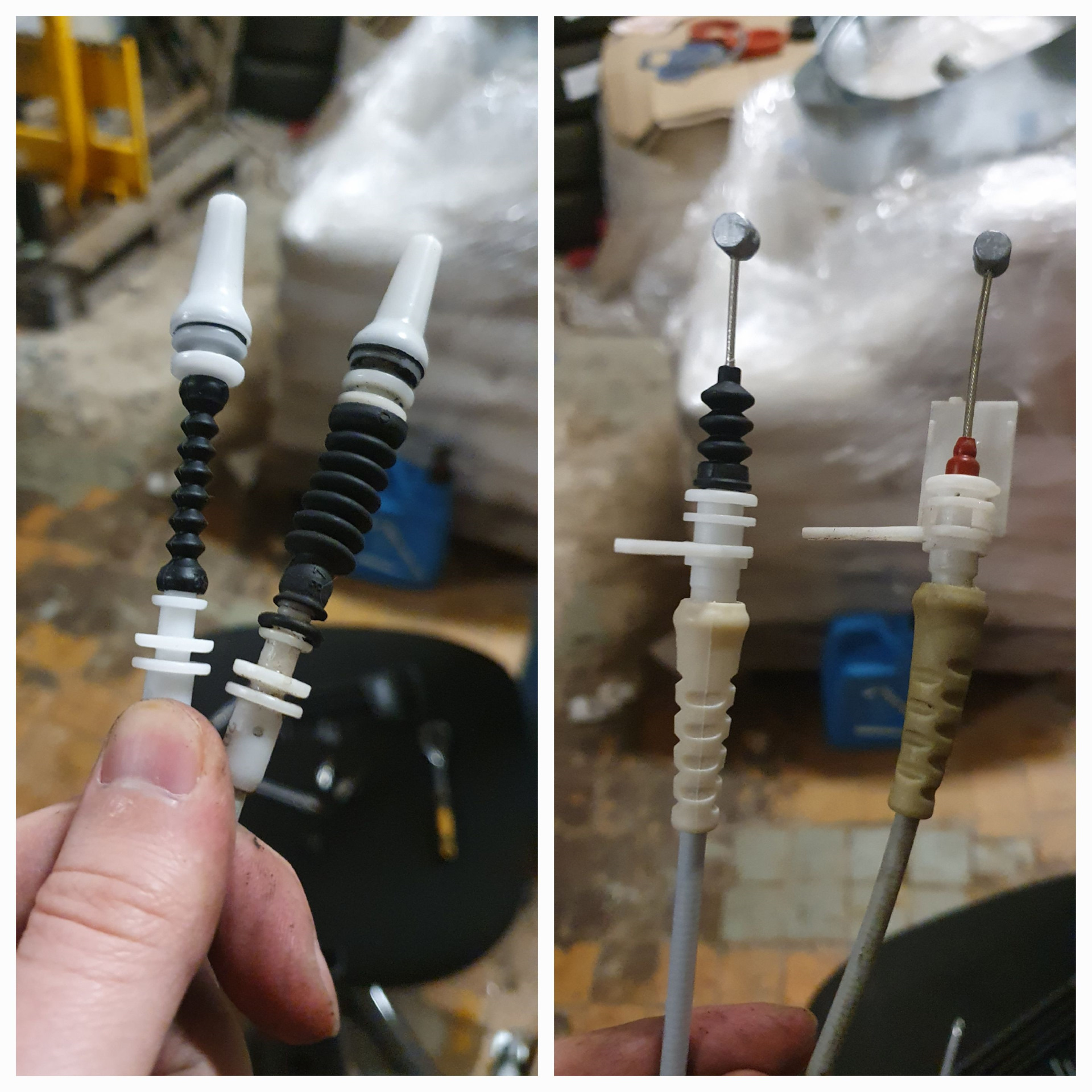

Виной всему трос наружной ручки двери пыльник на котором от времени просто потрескался и в него начала попадать влага. Меняется относительно не сложно.

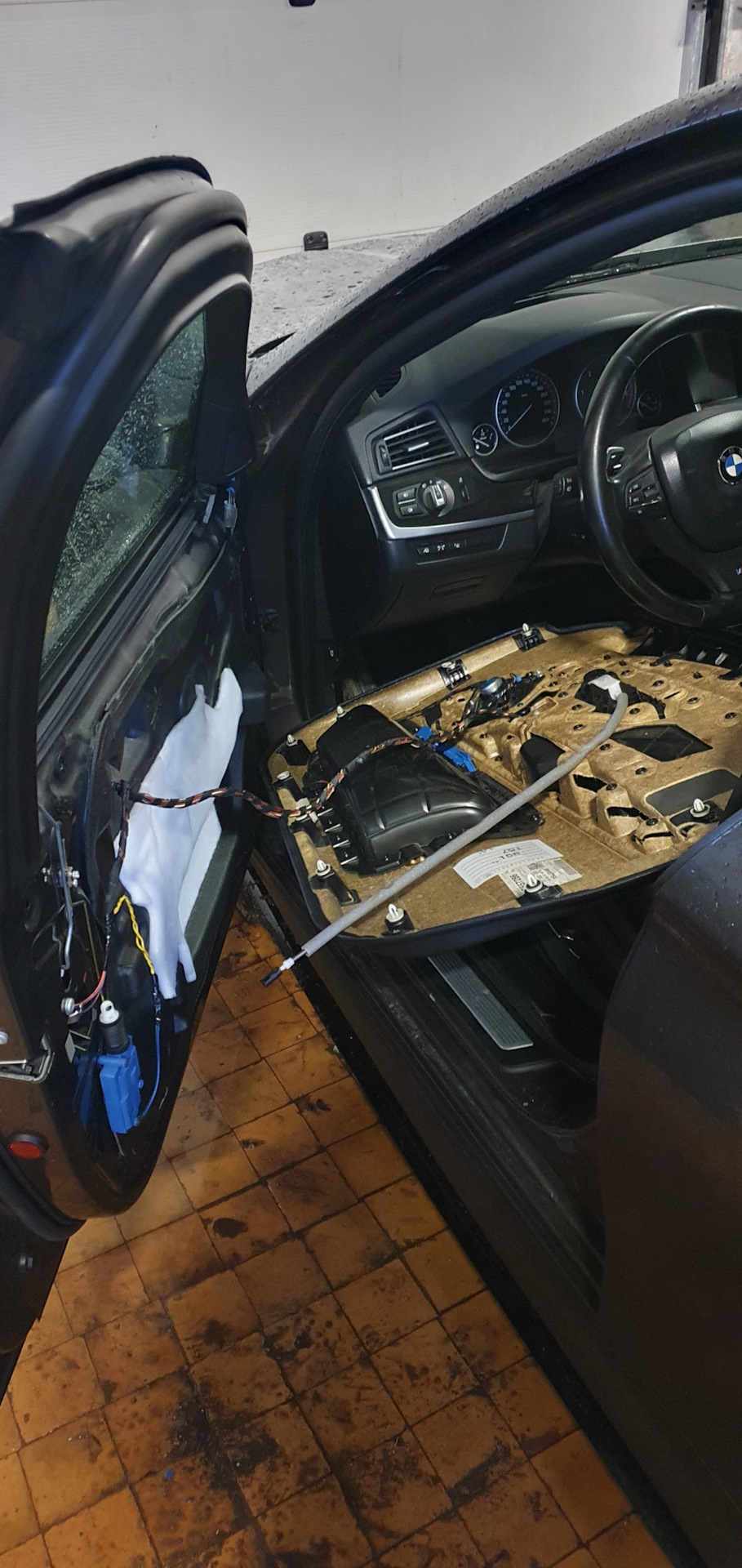

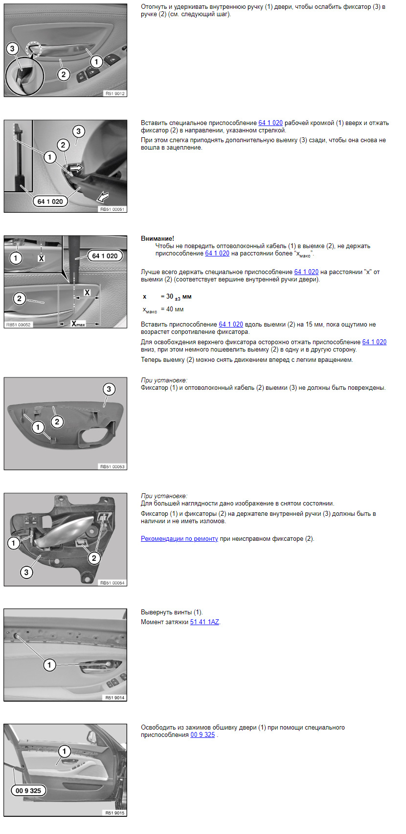

Снять дверную карту. Можно не полностью, как я, но удобней работать со снятой картой целиком.

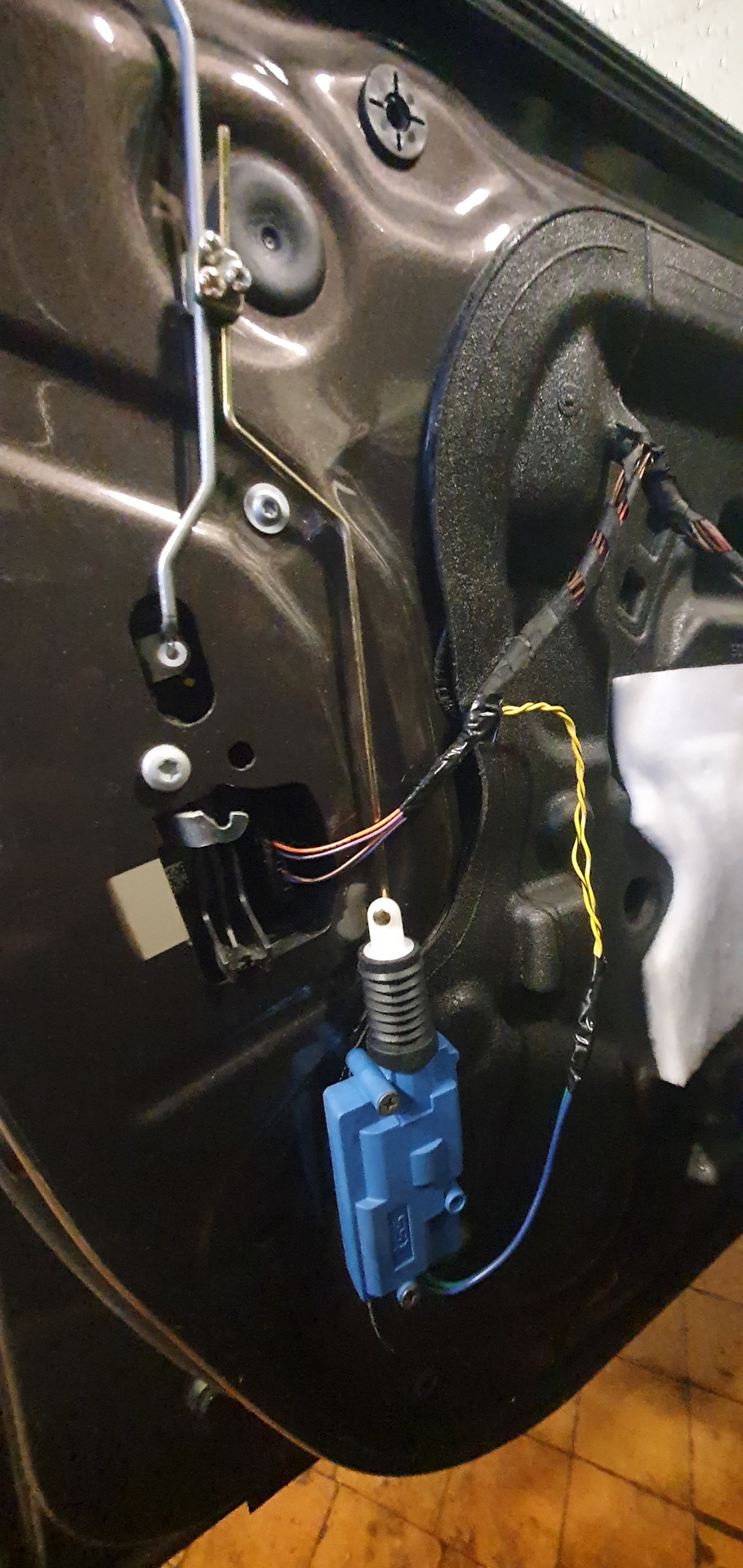

Тут меня ждал сюрприз — какой-то костыль для открытия/закрытия двери через тягу блокировки. Похоже замок водительской двери покинул чат как и замок задней правой двери который не реагирует на центральный замок, оставил пока как есть, буду заказывать еще один замок.
Далее прогреть гидроизоляцию и отклеить половину, полностью отклеивать не нужно. Я грел и отклеивал одновременно, схватывается заводской "герметик" достаточно быстро.
Снятие ручки наружной двери. Чтобы выкрутить зажимной винт возможно понадобится отвёртка торкс 15. В моём случае насадка пролезла едва-едва, у некоторых когда изучал вопрос насадка не влезла. Выкручивайте до упора — винт никуда не упадет, останется в кронштейне. Как выкрутили просто тянем ручку на себя как будто открываем дверь. Ручка в руке. Если установлен кейлесс / подсветка — отсоединяем штекер.
Снятие замка. Я делал в следующей последовательности (по TIS'у немного иначе):
1. Отсоединил штекер от замка
2. Снял тягу блокировки (просто потянул на себя в точке крепления двумя руками, чтобы не поломать зажим)
3. Отсоединил тягу (фиксирующий штырь) на ощупь
4. Открепил жгут проводов тоже на ощупь
5. Открутил все три винта фиксирующие замок
6. Вынул замок и отсоединил трос наружной двери

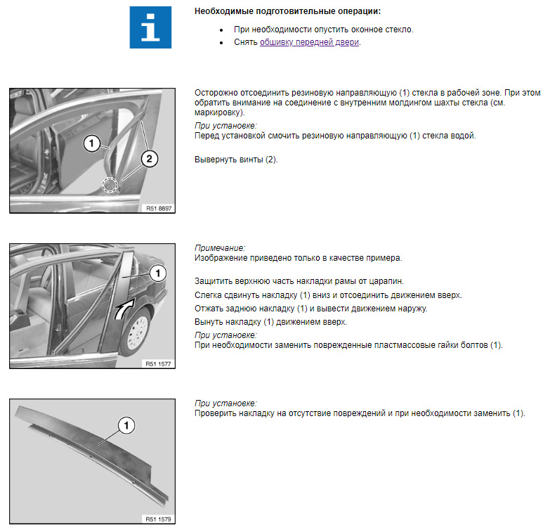

Снятие кронштейна. Тут описывать особо нечего, делаем по TIS'у, за исключением снятия накладки рамы окна (по желанию). Я лично не снимал, но возможно по этой же причине я довольно долго корячился с тем чтобы впихнуть кронштейн обратно т.к делается это всё на ощупь. ВОЗМОЖНО сняв накладку это было бы чуть проще — не знаю.
Меняем трос и собираем всё обратно. При обратной сборке не налюбитесь с уплотнителем крышки личинки замка — язычок заправить во внутрь )

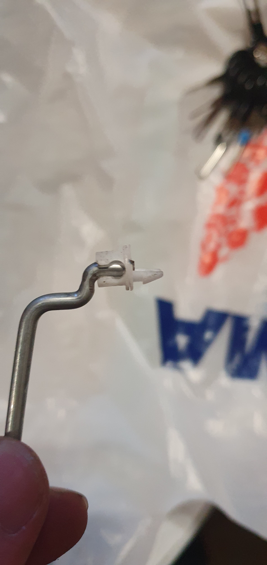

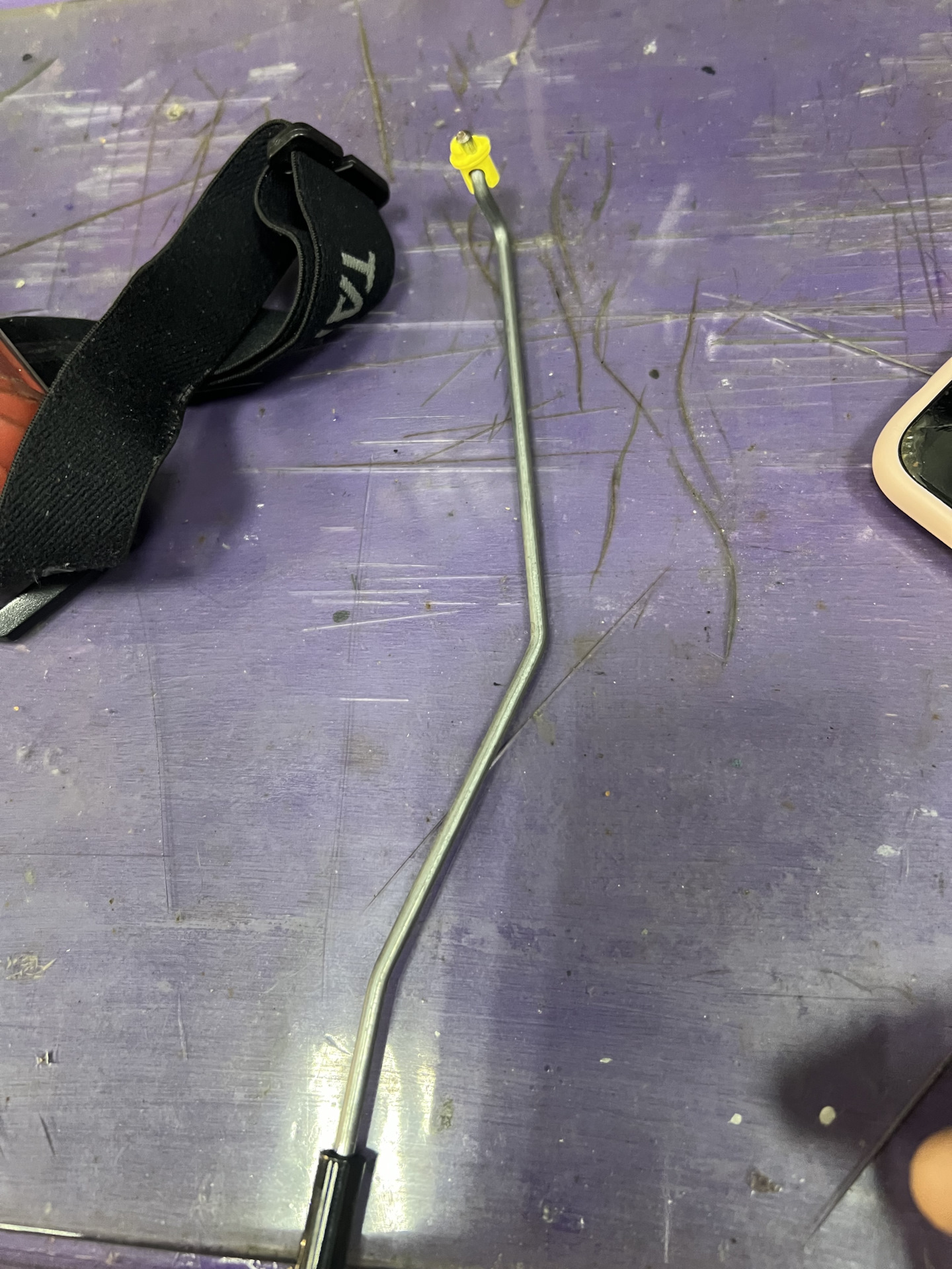

Но не может всё пойти так гладко, да?) При обратной установке блокировочной тяги сломалось крепление.
Долго пытался вынуть его со старого замка не прибегая к варварским методам но он не сдавался. Пришлось пильнуть (:

Вот эта желтая сломалась не знаю артикул не могу найти
а, на такое вряд ли. Это в сборе с замком только. Как вариант взять б/у замок и снять с него, они не дорогие должны быть (когда искал были до 10$ даже)

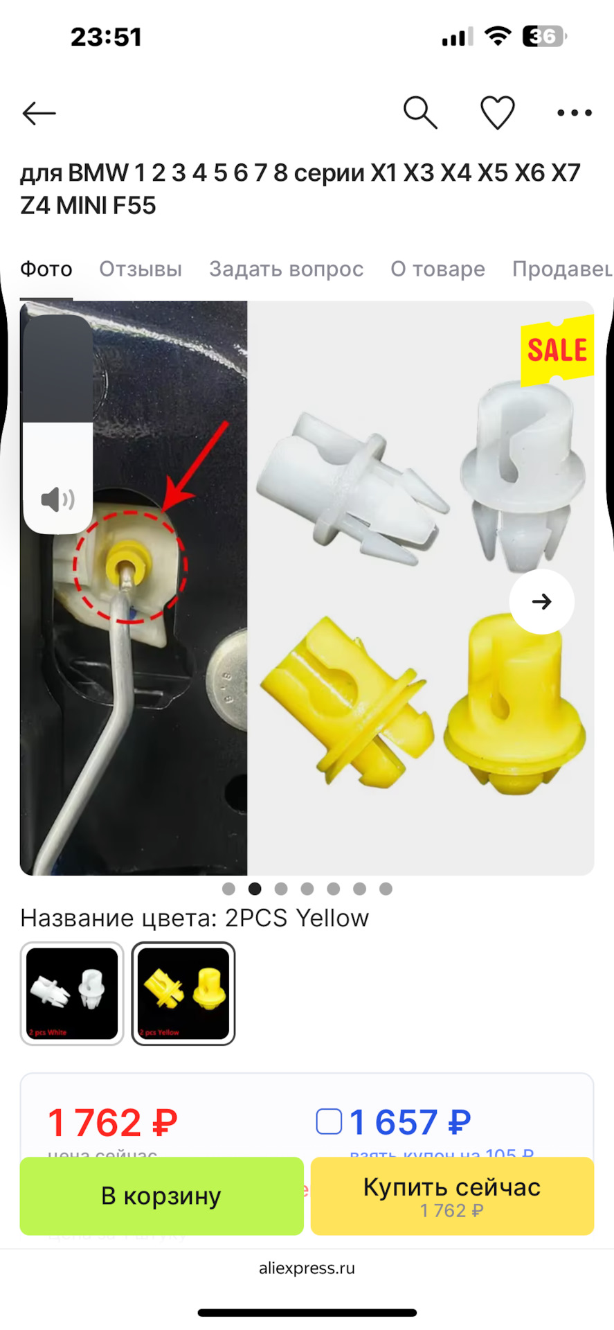

Я думаю может эта подойдут
Они немного другой формы, могут по длине не подойти т.к там изгиб тяги, но если есть такие может и другие варианты исполнения сможешь найти
Вот вроде похож ?
Этот уже похож )
Не знаете где взять зажим на тягу блокировки двери, то что на вашем фото, у меня сломался
Посмотреть по каталогу — если там есть он как отдельная деталь то искать по этому коду

На фото видно что пыльник уже рассохся просто. Прошлую зиму еще норм отходил, а в эту кончился. Сам тросик тоже корродировал уже немного, от сюда и проблема. В новом исполнение немного поменяли, но я уже видел как по второму кругу меняют )
Ну как помер замок мне неизвестно. Сами замки герметичные и даже неразборные, ремонту не подлежат. Вода попададает через уплотнитель стекла по чуть. Тросик помер от того что резинка пришла в негодность — это прям болезнь не только ф10, если почитать д2 с первыми морозами то тут каждый третий пост про проблемы с дверью )
ОЧЕНЬ настойчиво рекомендую в срочном порядке выкорчевать левую сигналку из тачки. Если эти черти такое сотворили со штатным замком, страшно подумать что там с остальной проводкой.
На моих тачках из-за левых сигналок и мозги сгорали, и бензонасос, и даже пожар однажды начинался (успел потушить) — но чтоб вот так вот актуаторы на бмвшные замки прикручивали, это прям вершина…
Это не сигналка, а замена штатному замку. Подпитались от замка и при открытии / закрытии эта херовина тянет блокировочную тягу тем самым приводя мертвый замок в действие
А избавляться конечно надо. Еще и в дверь саморезы накрутили, горе колхозники
боже, какая дичь о_О
замок в базарный день стоит 1-2к, новый хороший актуатор дороже.
Тем более стоит всю машину облазить, после таких кулибиных
Вот и я не понял зачем это было присобачено
