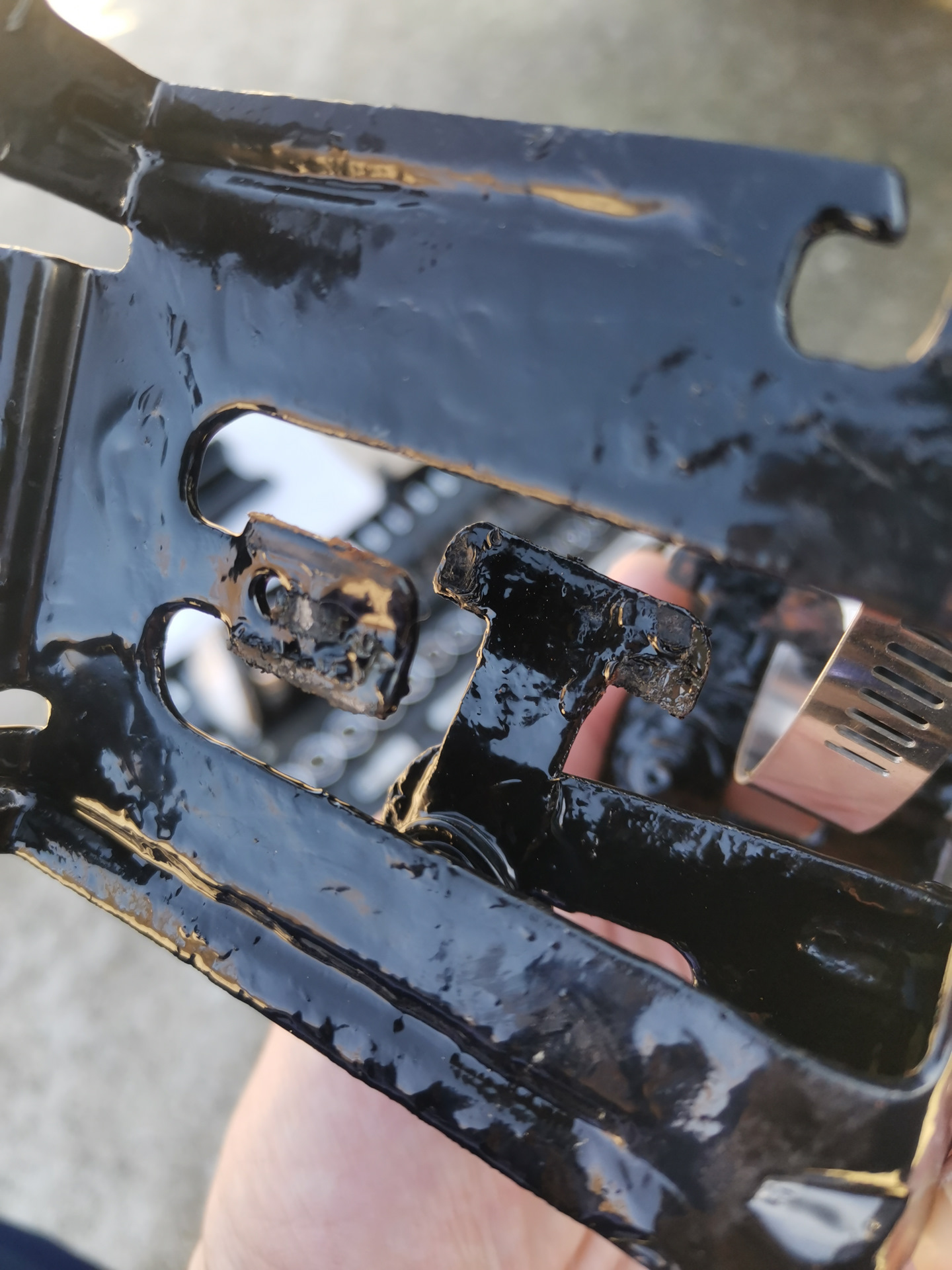

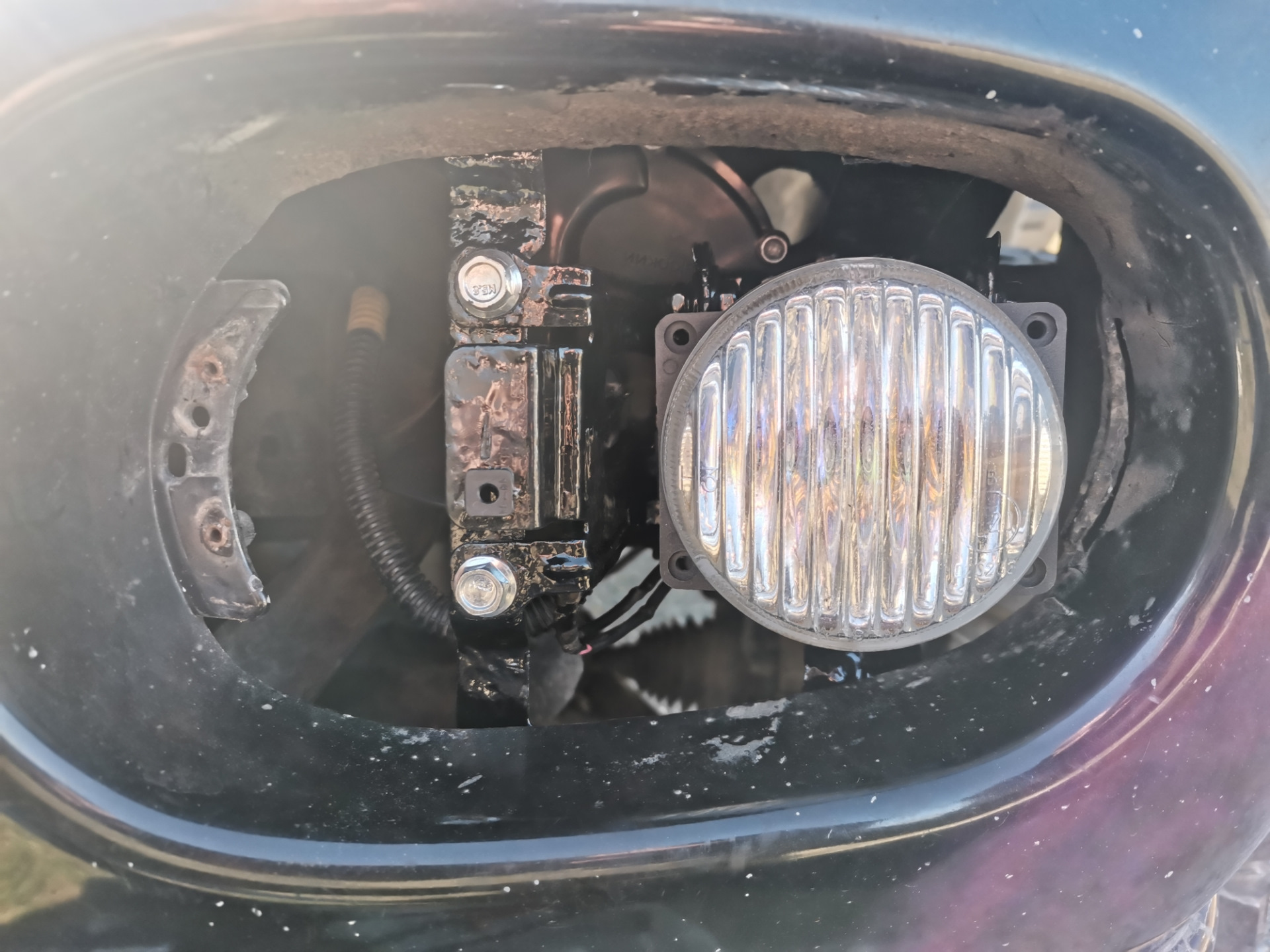

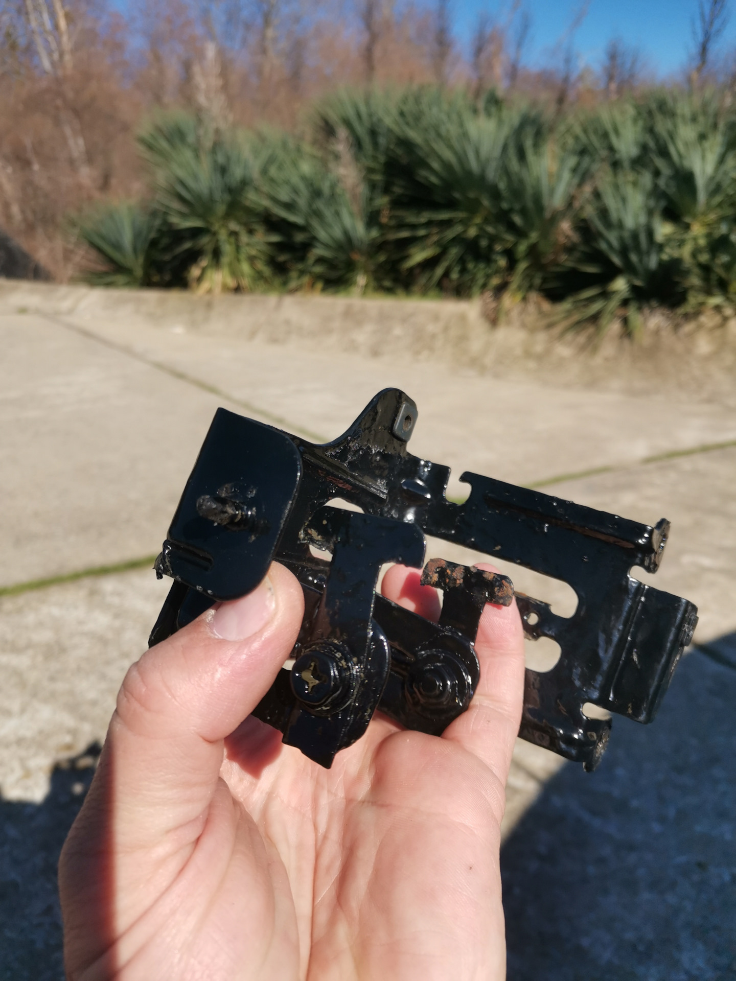

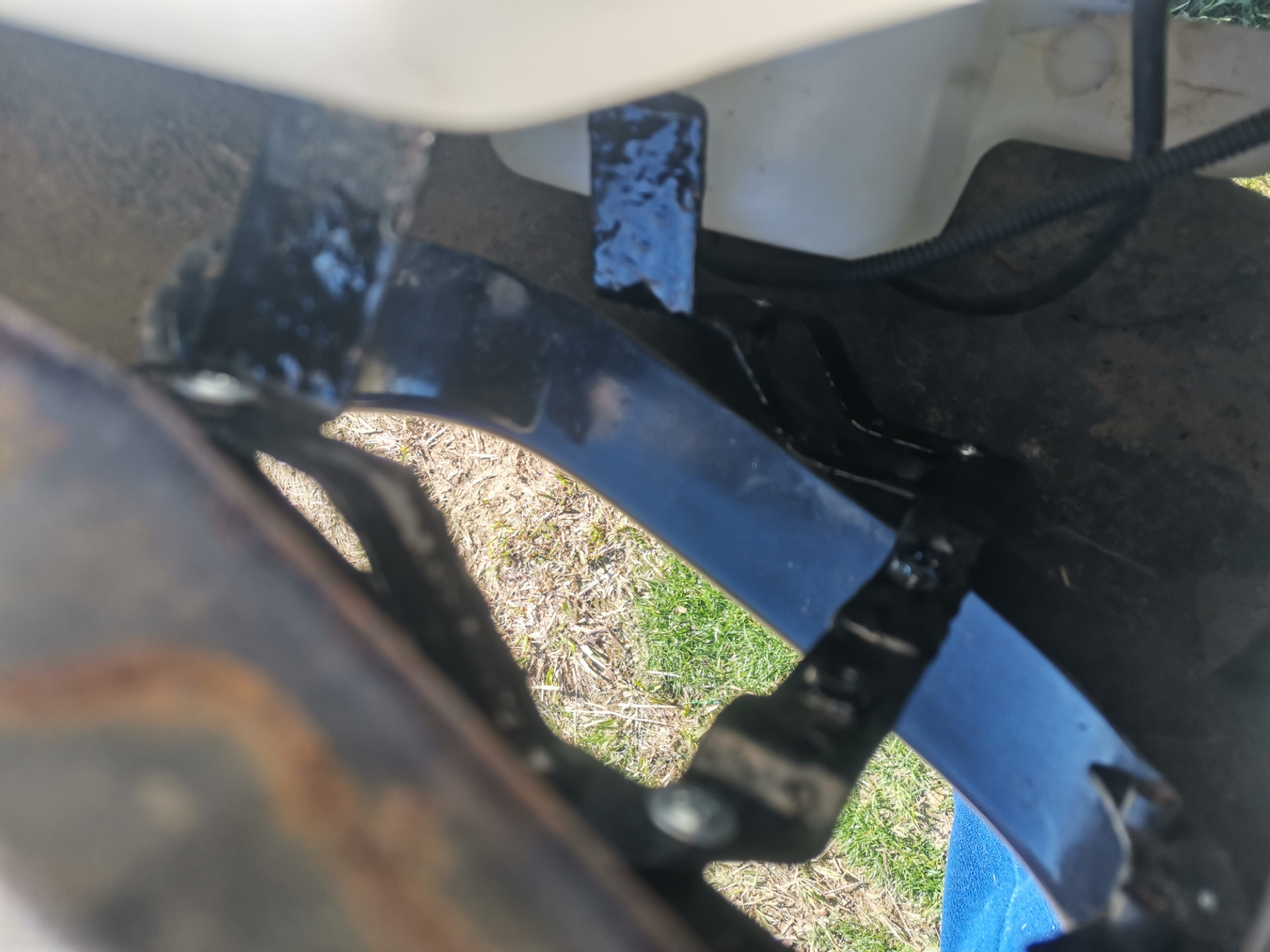

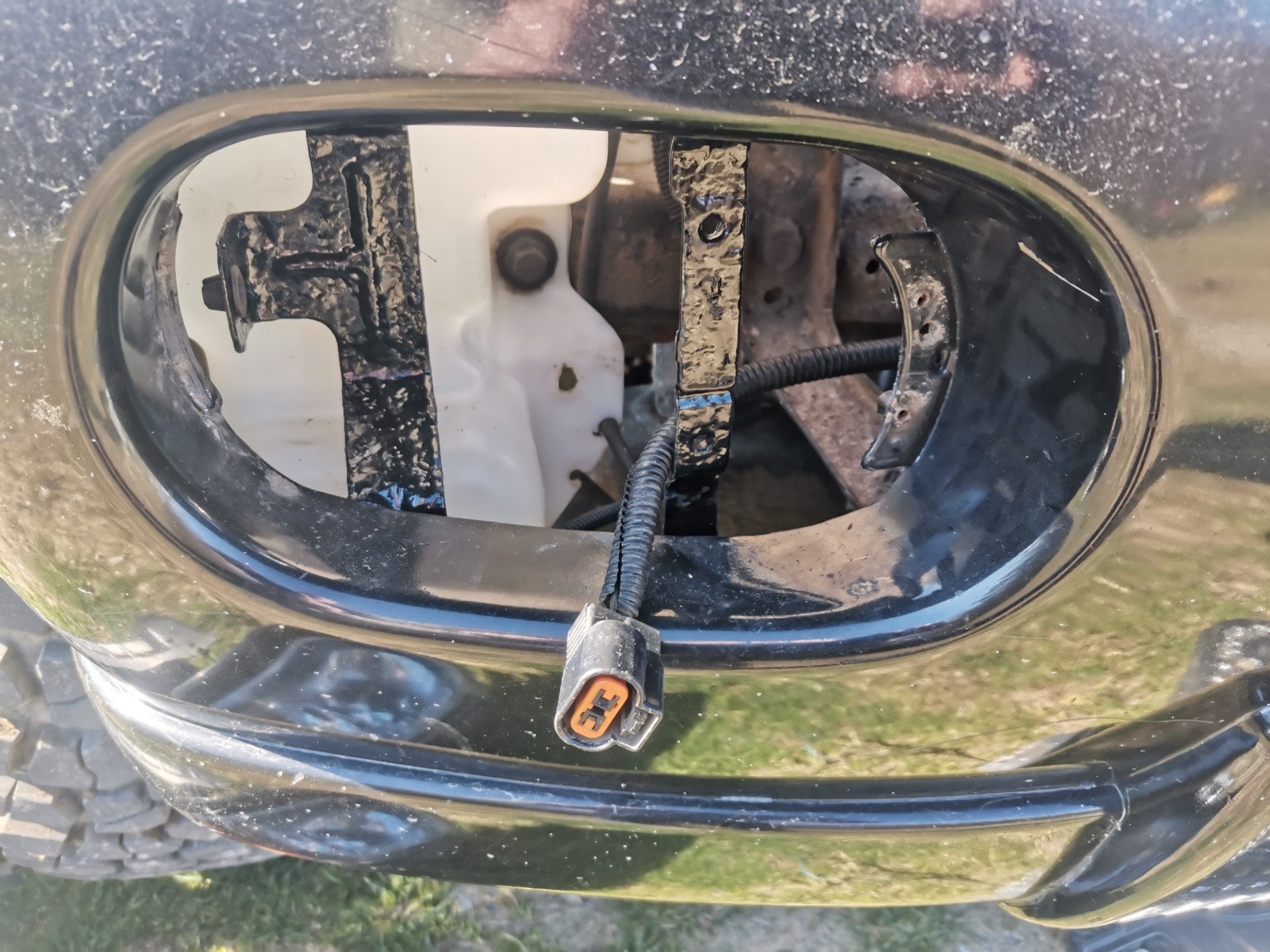

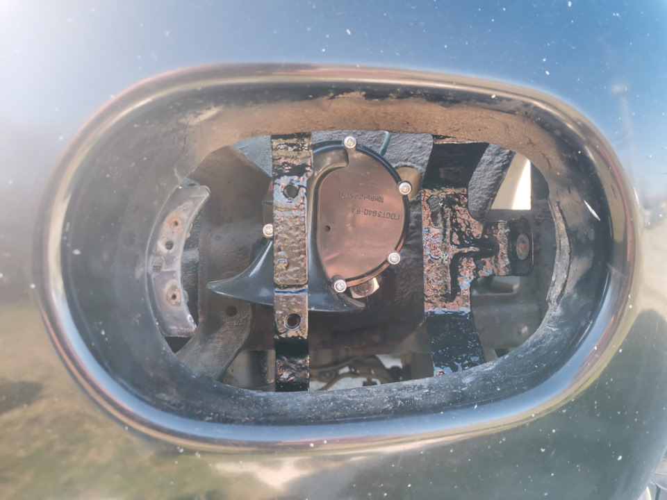

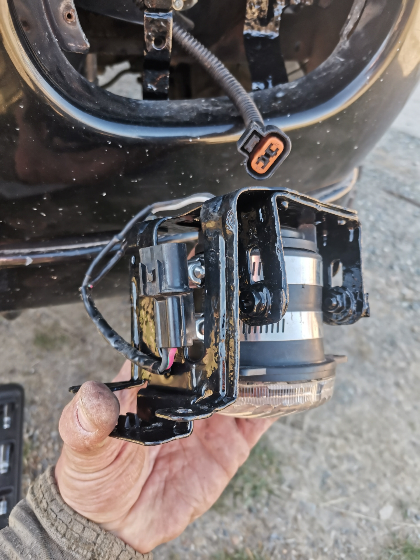

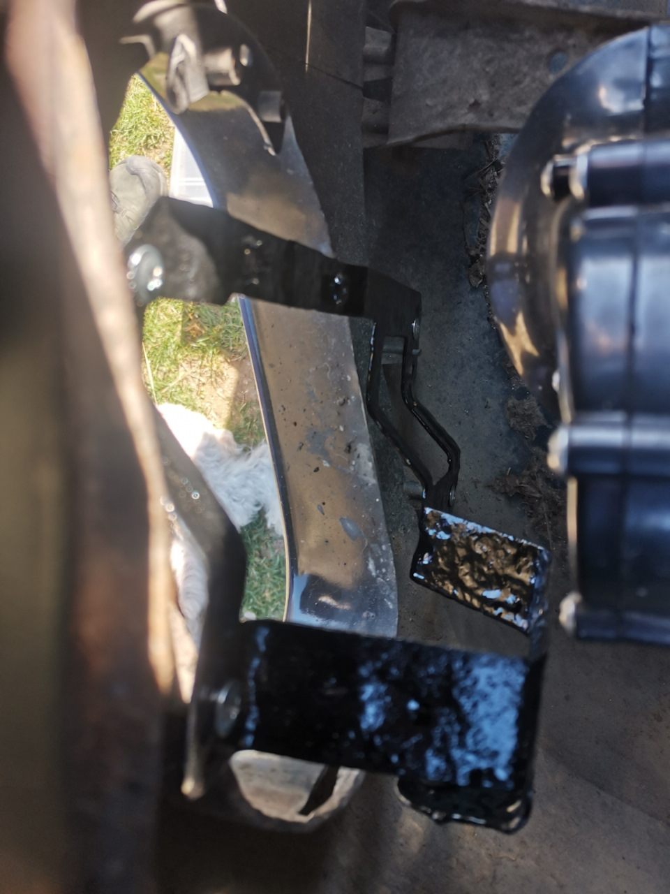

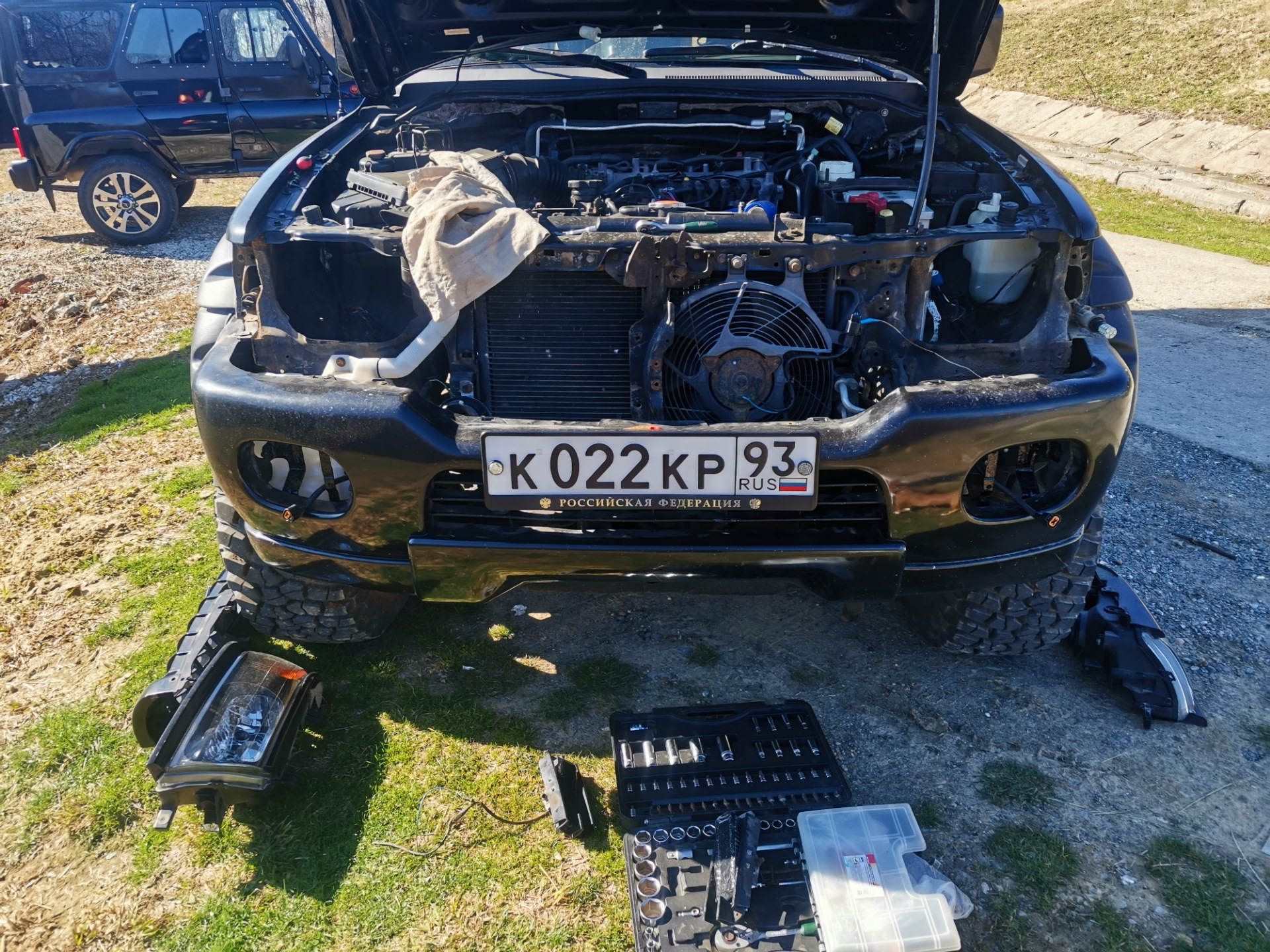

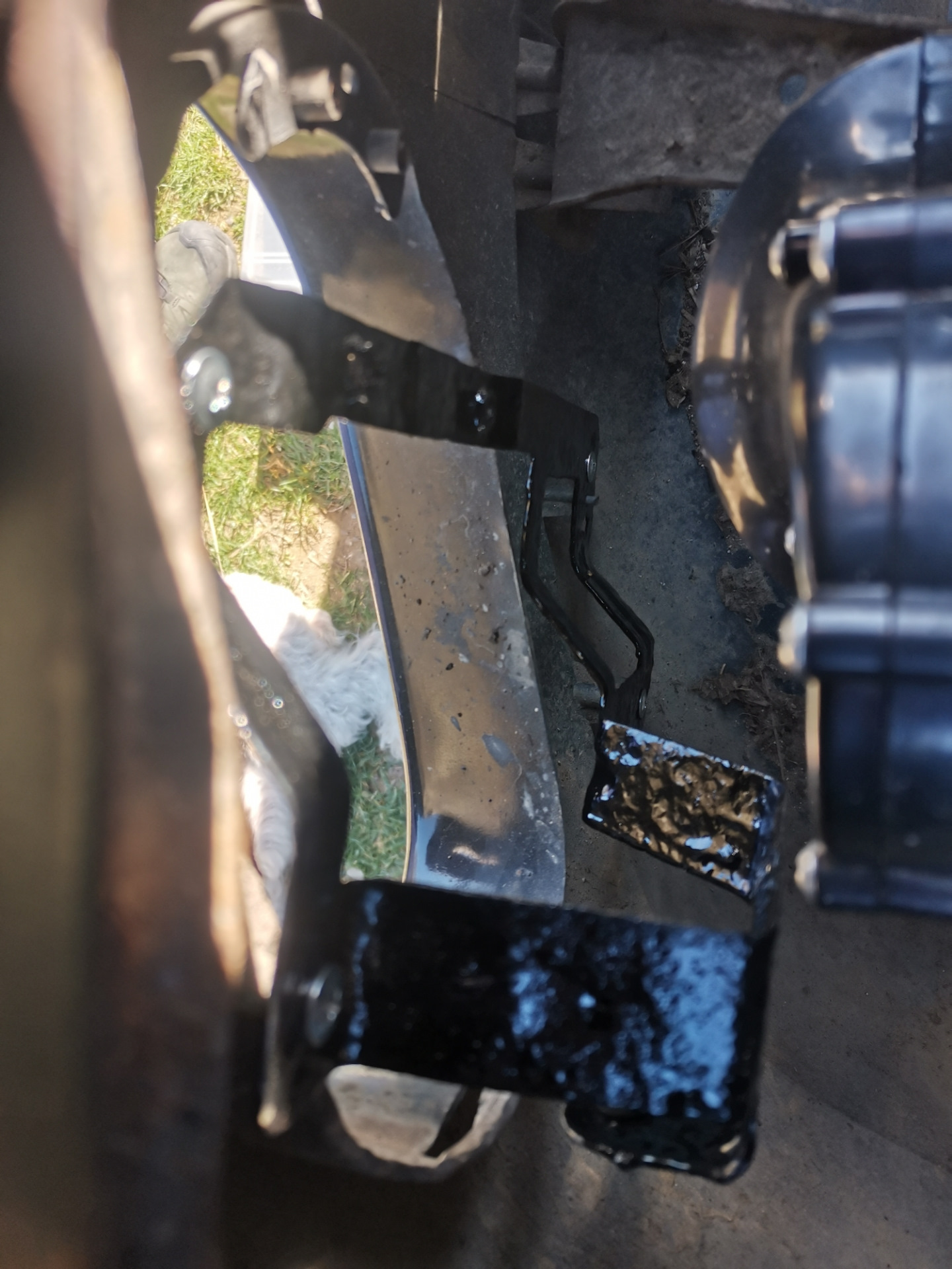

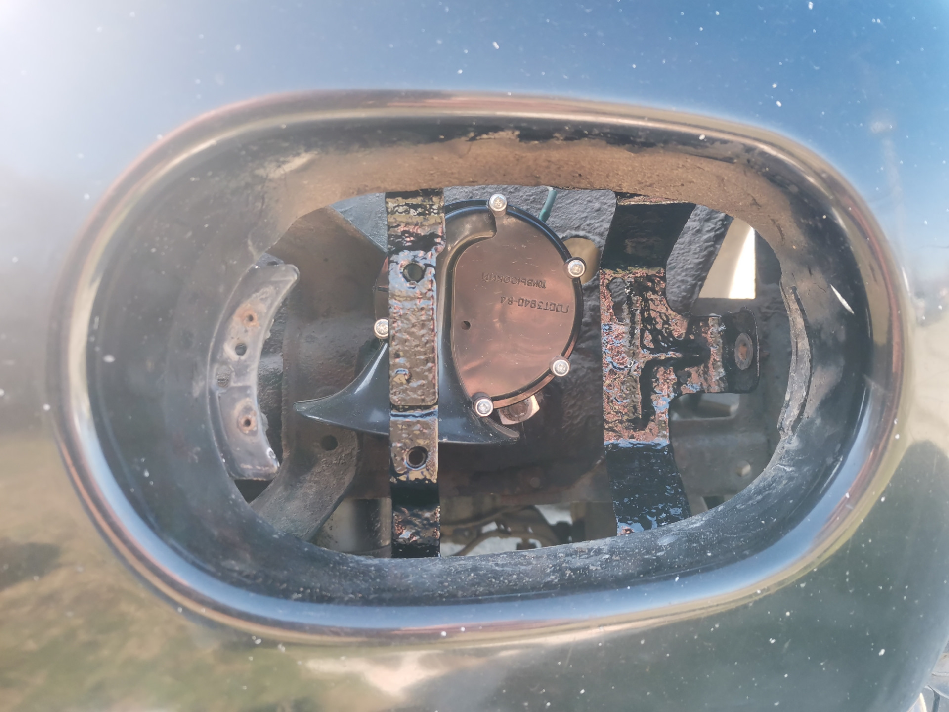

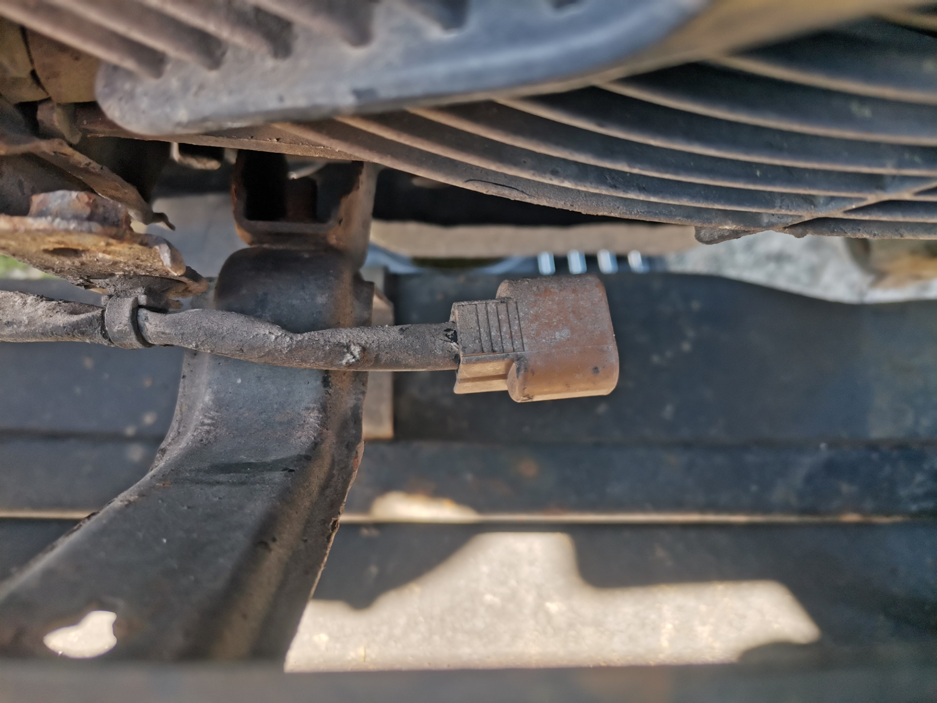

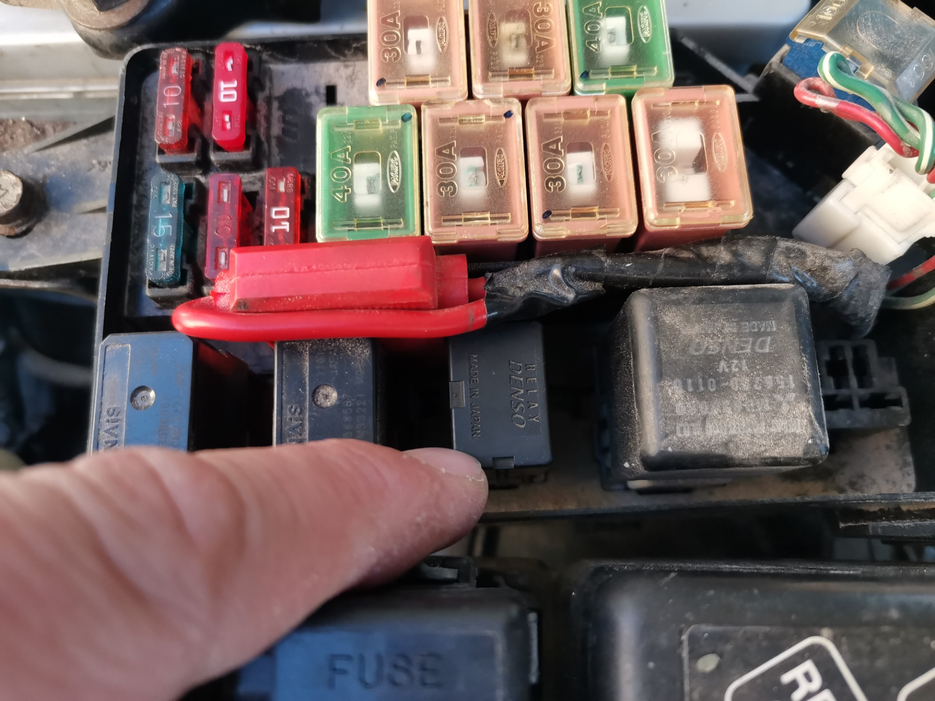

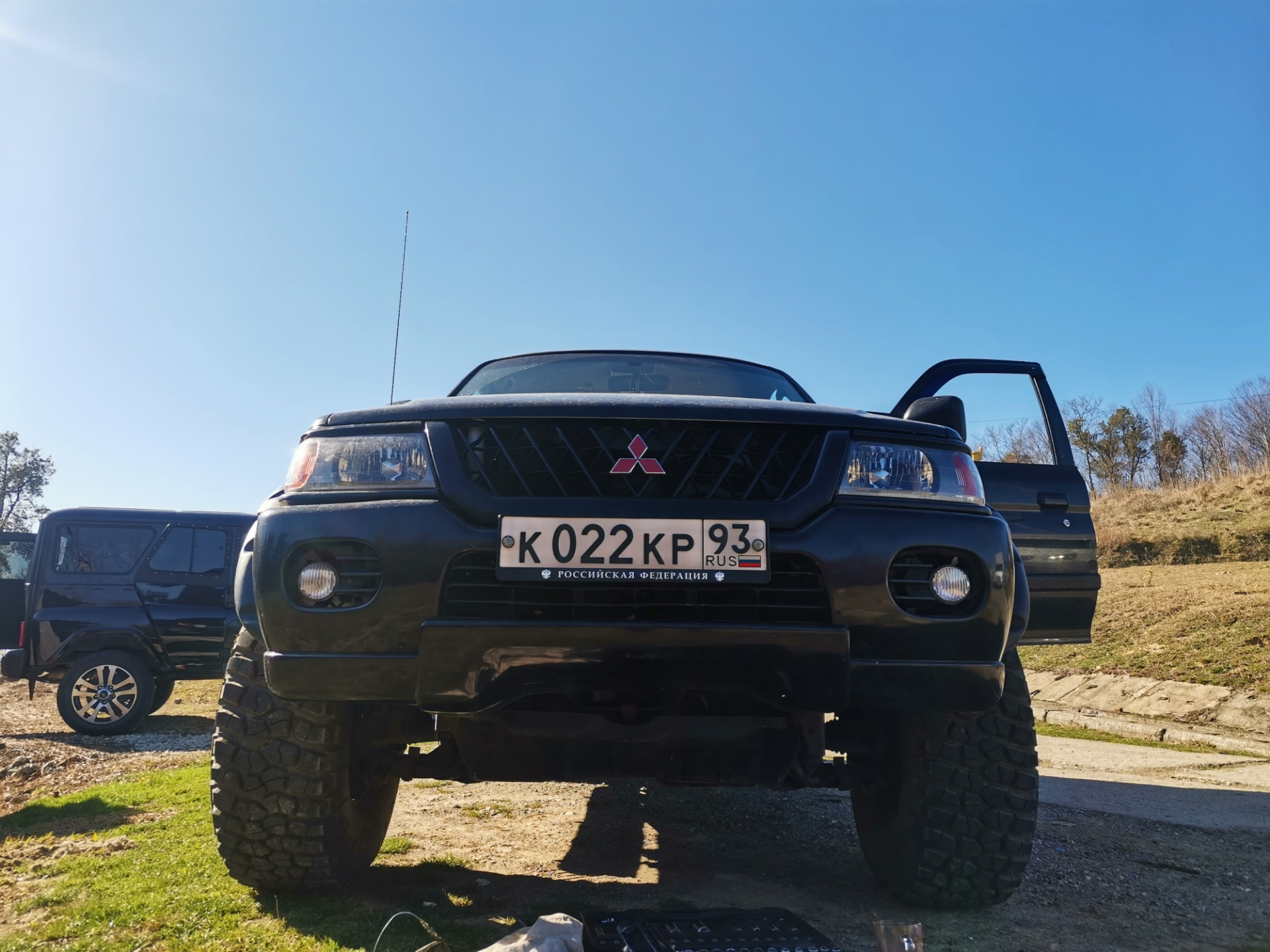

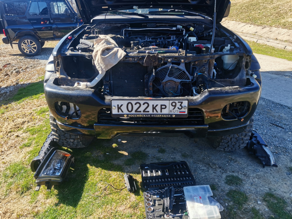

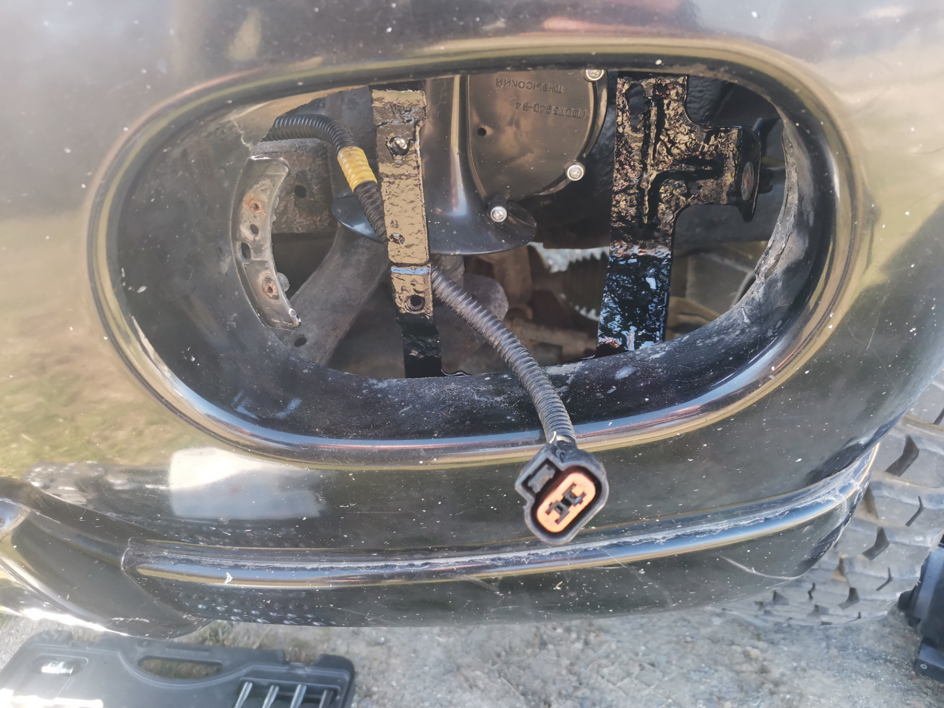

Всем привет. Делов часа на полтора с перекурами. Бампер решил не снимать, снял решётку радиатора, снял фары и получил доступ к штатным местам крепления кронштейнов. Прикрутил их на саморезы. Далее находим коричневую фишку под бампером и прищелкиваем к ней нашу подготовленную заранее косу. Выводим фишки к птф от этой косы. Прикручиваем туманки, ставим декоративные решётки и вуаля! В заключении процедуры незабываем воткнуть реле в блок предохранителей. Всё работает!
Общий вид при монтаже птф

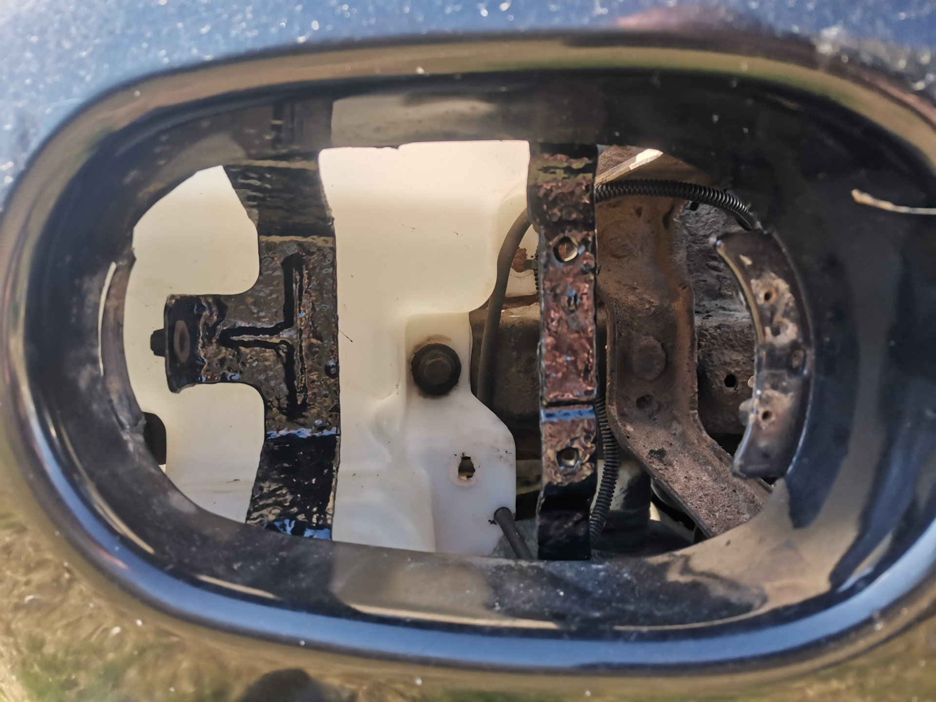

Правый кронштейн немного неудобно устанавливать из за бочка омывателя.
Левый кронштейн на месте
Кронштейн установлен
Левая сторона

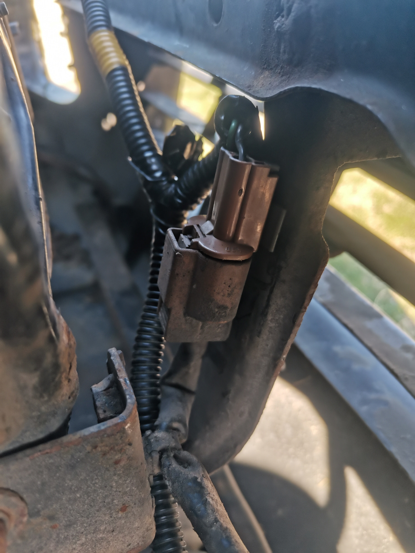

Находим эту фишку под бампером
Вставляем в неё коричневую фишку от штатной косы
Выводим косу к птф
Левая сторона, провод на месте

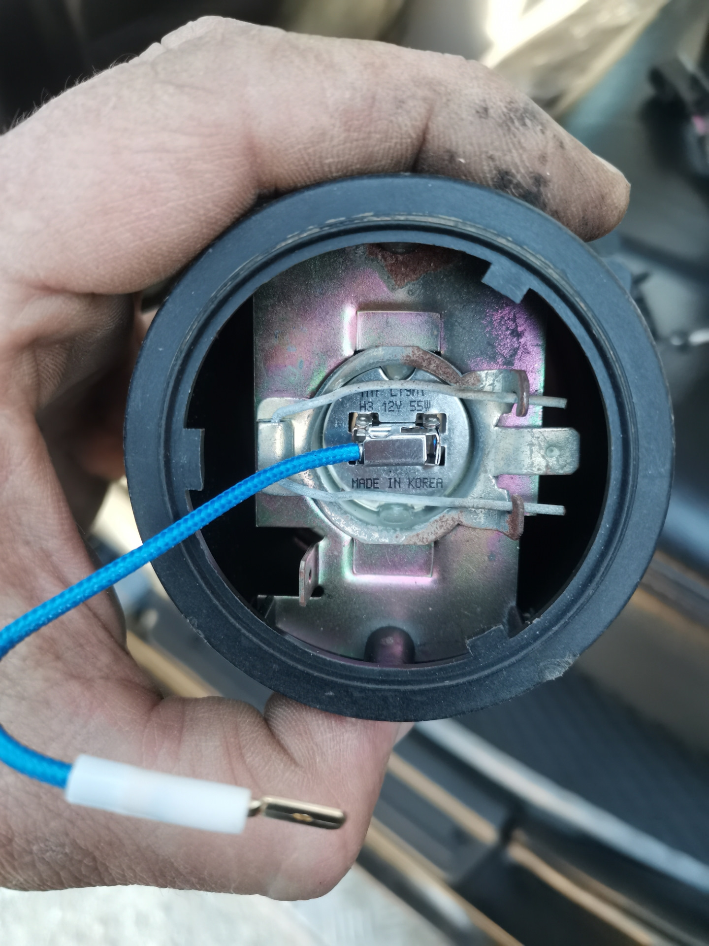

Вставляем новые лампочки

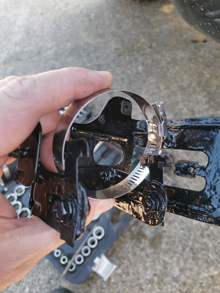

Собираем птф к внутреннему кронштейну
Ставим штатно в родные места
Общий вид. Вижу, что правая птф села немного ниже, регулировкой займусь позже.
Ну и в конце, втыкаем недостающее реле и радуемся результату!

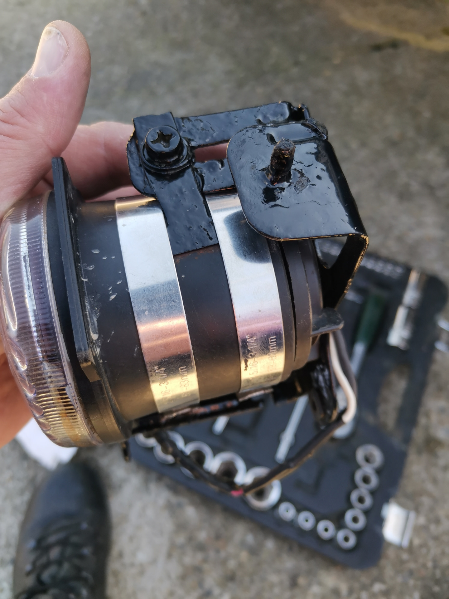

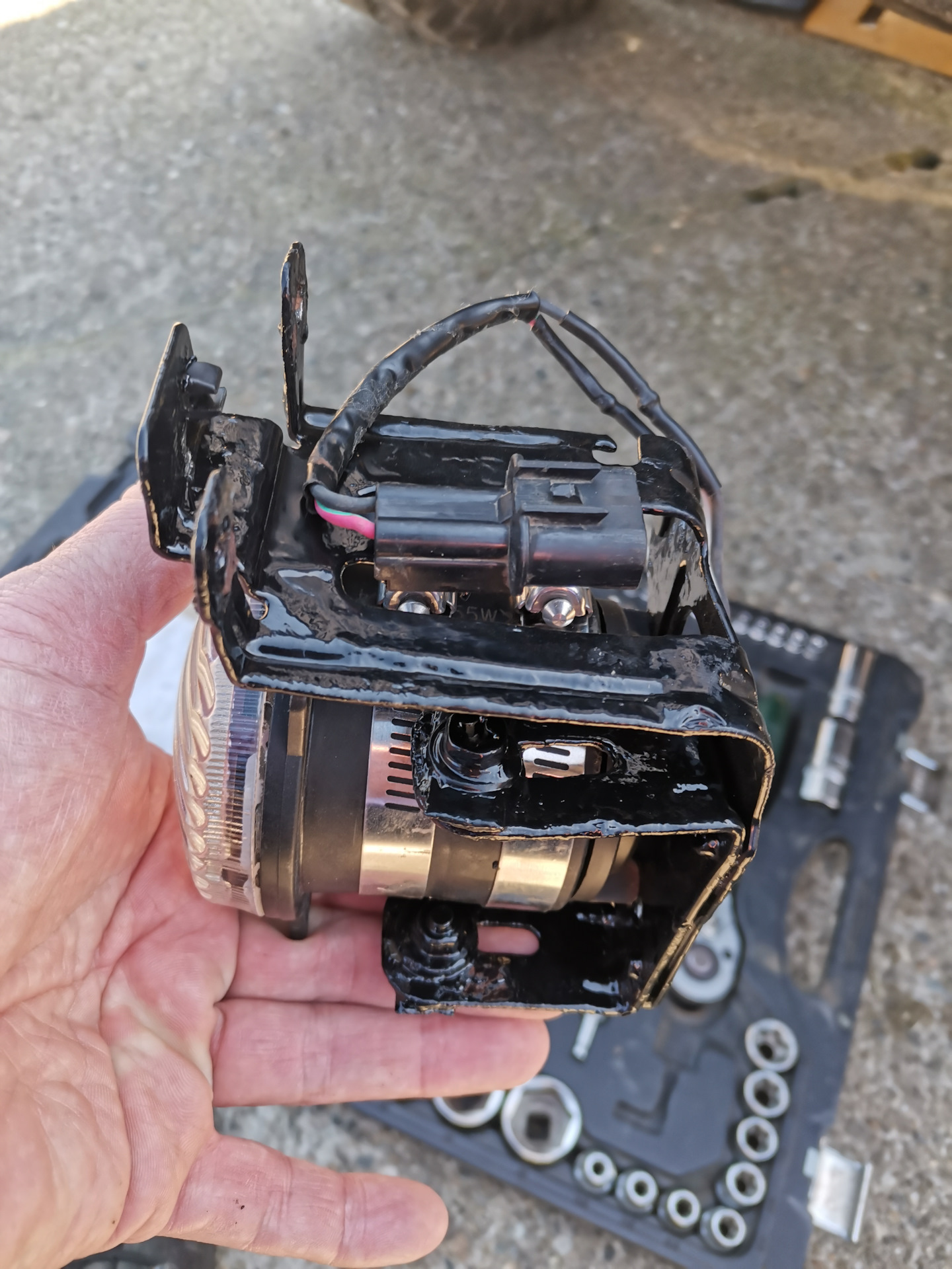

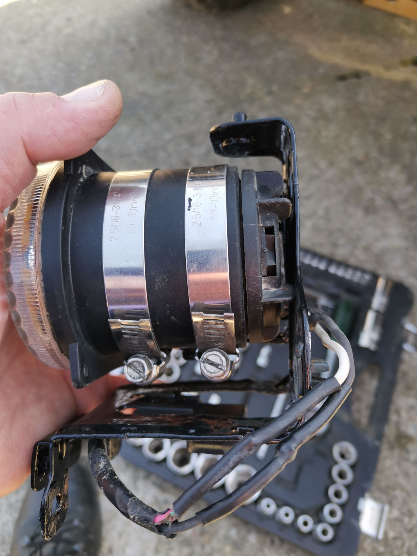

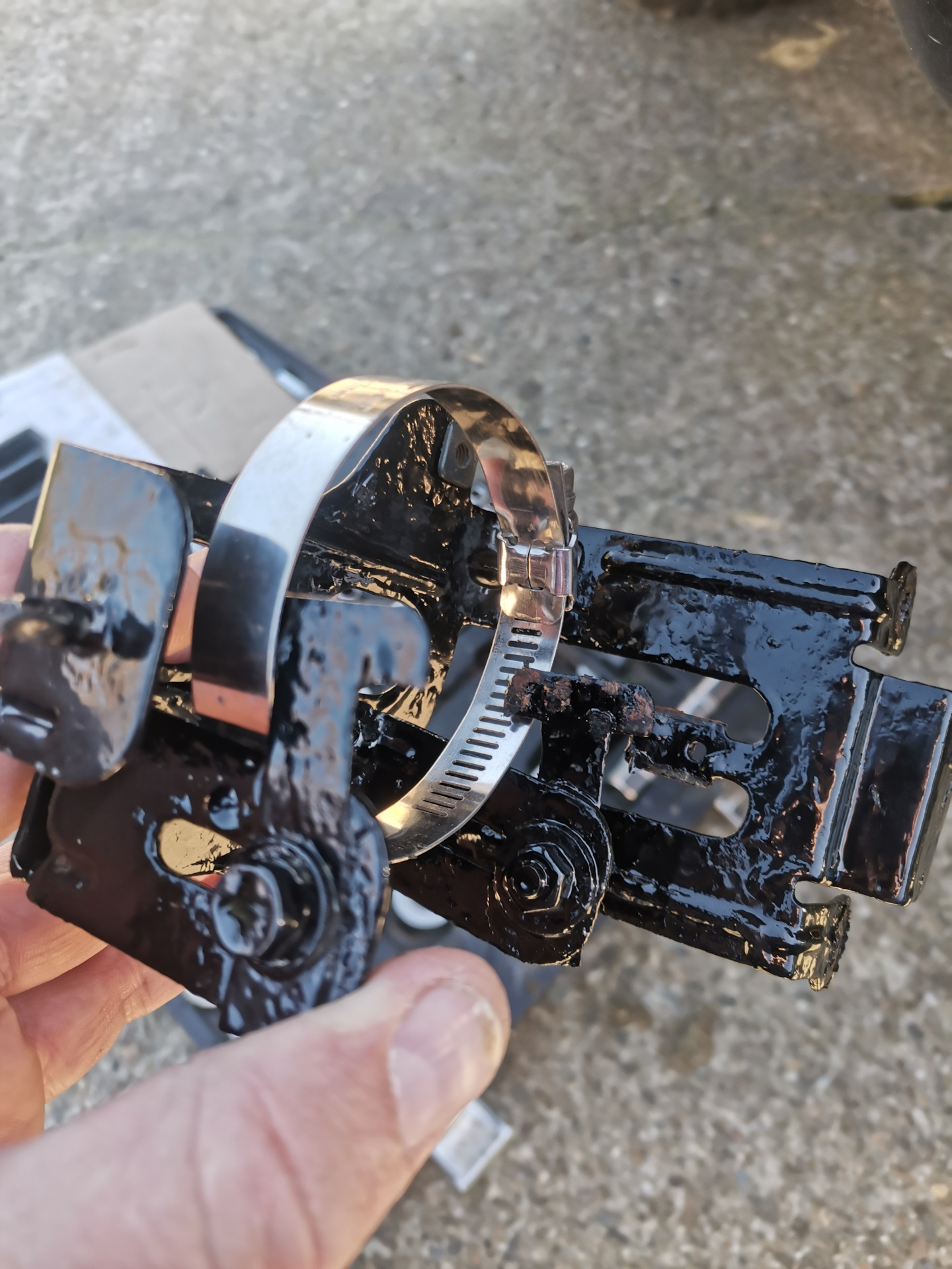

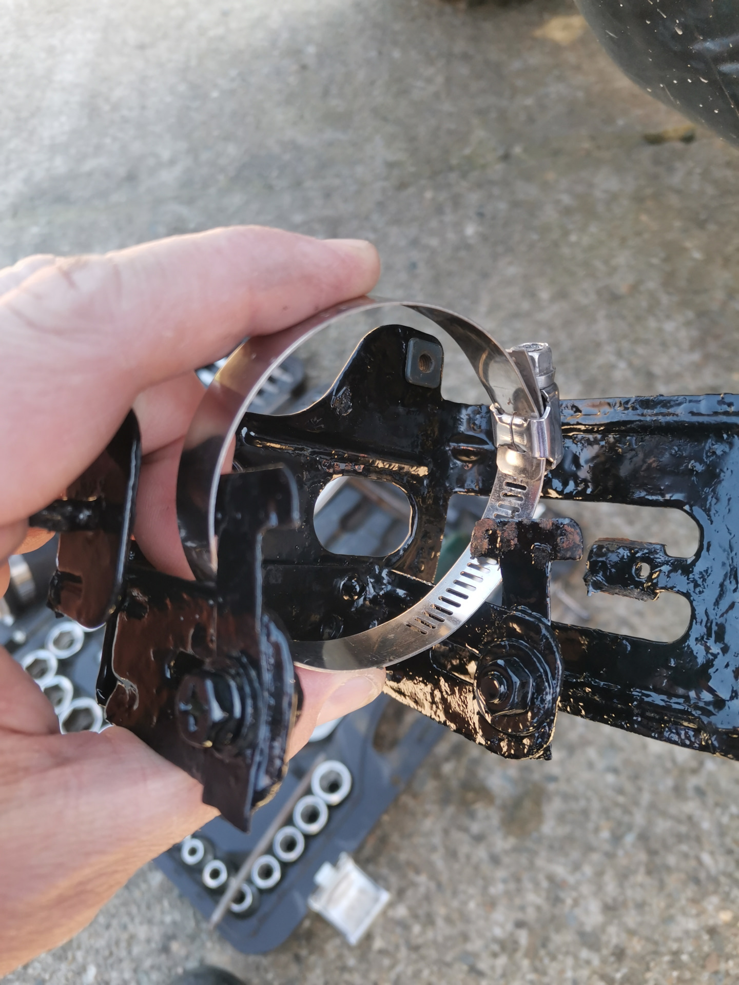

Подскажите пожалуйста как Вы соединили крепление ПТФ и фары. Как я понял, фары не стандартные и крепление не предназначено изначально для этих фар
Давайте так, я завтра полезу их регулировать, сниму и сделаю вам подробное фото, что бы не объяснять на пальцах. Фары да, не стандартные. Это Wesem

Две Т-образные скобы крепишь болтами в родные места. К этим скоба хомутами фару. Сидит мёртво.
Спасибо

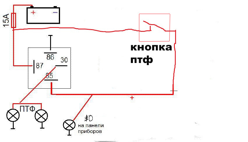

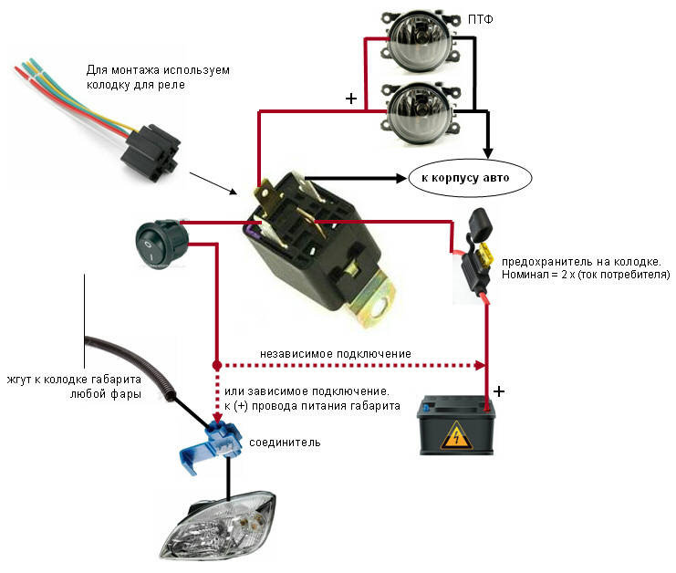

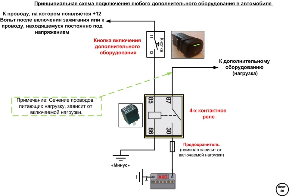

Ну что, с ближним светом работают?
Да, только с ближним. При включении дальнего — гаснут.
У меня также было.Я переделал.Сделал чтобы туманки не зависимо работали сами по себе.
А как там? Сложно? Что нужно для этого?
Ну можно плюс чистый взять не с ближнего света.А можно вот так сделать
Спасибо!
