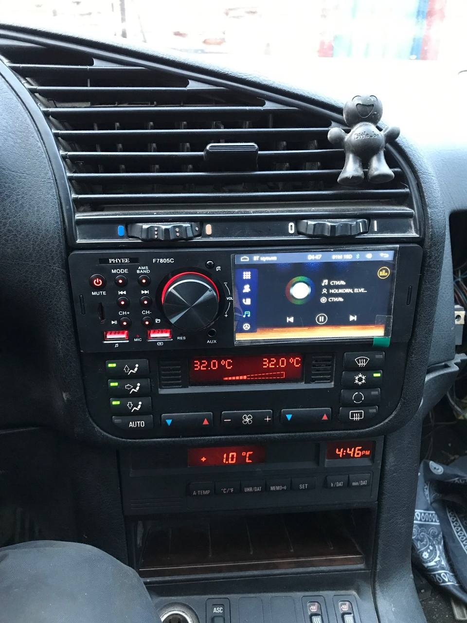

Покупая любую старую бмв, можно быть уверенным, что из нее уже выдернута штатная мультимедия, штатные динамики, и вкорячено что-то дай бог не с али, мне повезло, был установлен pioneer deh-2200ubb и неплохте динамики (правда очень жутко вкорячены). Ну как сказать "установлен" при первом резком трогании с места, она у меня просто вывалилась, что неудивительно — крепления то небыло. Зато штатный коннектор откусан и спаяны (на удивление не скрутка) два униврсальных коннектора, которые подключены к переходнику на pioneer. В нем нет блютуза — печалька. Хотелось бы конечно поставить штатную и впаять блютуз модуль, но штатная стоит 500+ евро в моих краях. Особо не думал взял с али за 40евро, там и с креплением сразу, универсальные коннекторы впаянные уже подходят и в целом симпотичный. Выглядит не очень ужасно, работает неплохо, но звук просто отвратный.

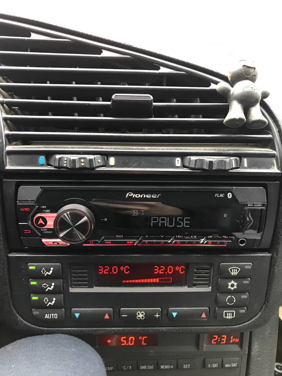

Недолго подумал — решил уже не пытаться дальше изображать что-то непонятное и страдать с таким отвратным звуком взять что-то нормальное от пионера. Выбор пал на pioneer mvh-s320bt за 90евро. Но тут уже нужен переходник из коробки — в котором изначально забыл местами перекинуть желтый и красный провода, из-за чего все настройки сбрасывались после вынимания ключа. К тому же предупреждаю владельцев айфонов, Pioneer Smart Sync приложении с ним работать ни в какую не будет. Но это не страшно, все настройки можно сделать через меню, да и по блютузу все прекрасно работает. В итоге музыка прекрасно звучит, закреплено все надежно.
Старую магнитолу уже продал, а алишную выставил на продажу.
P.S. Если покупаете мультимедию для себя с али которая вам очень понравилась и нет ничего похожего из нормальных фирм, то не используйте встроенный в нем усилитель, лучше подключите свой усилитель через RCA выходы. В противном случае, берите сразу что-то нормальное из проверенных фирм.

Была в прошлой машине 520BT оч крутая магнитола, а в новой стоит тоже 320BT, но почему-то при "газ в пол" появляются помехи в звуке, подключение через BT.
Не сталкивались с таким?
Не сталкивался, либо же просто не замечал. Проблема только при ВТ или аух/юсб тоже?
А я остальное не проверял на самом деле, это жить не мешает, интересно у меня ли только.
Я к тому, что если аух/юсб так же идут помехи на звук, значит есть наводки на проводку которые идут на динамики. Скорее всего от топливного насоса, но возможно и от генератора, особенно если аккум в багажнике.
Понял, буду проверять после зимовки, спасибо!
