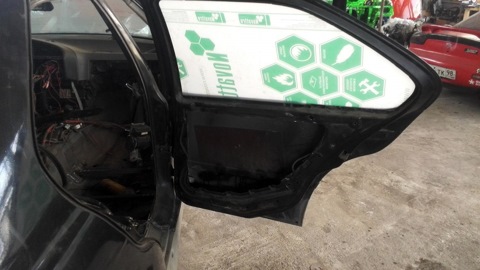

Сегодня приехал в сервис после работы и пока приваривали пороги и усиливали чашки я поставил заднюю подвеску. Ура) Передние чашки теперь меня точно волновать не будут. Завтра доваривать в салоне будут всё, в пятницу снизу варить будут. А в субботу надеюсь смогу поставить переднюю подвеску: винты, длинные рычаги и сделать выворот) Правда вчера случилась небольшая печалька, а точнее когда настраивали 600+ сильную мазду рх7 у неё из глушителя вылетел какой-то кусочек который пробил мне переднюю дверь насквозь(!). Я когда увидел охренел просто, хотя мазда та просто исчадье ада, ей полагается так делать)))) Дверь сфоткаю на днях, сегодня что-то забыл)
P.S. Если интересно почему подкрылки не чищены, то отвечаю- они больше не являются несущей частью, все важные места соединены стальными трубами и 3мм пластинами) Так что просто не вижу смысла там всё вычищать.

Совет ! Прова ри уши на балке, там где сайоент блоки стоят и уши крепления редутора, их тоже часто отрывает !
Ты бортжурнал то смотрел? ;)
www.drive2.ru/l/6877949/
Там переварено вообще всё что можно)
