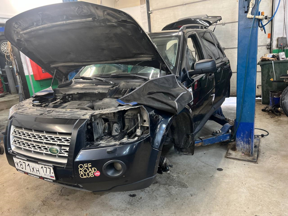

Естественно, самостоятельно такой объем работы не провернуть — негде, да и, если честно, нет нужного инструмента. Поэтому поехал я в Лондон-Авто Север, в котором уже несколько лет успешно обслуживается мой автомобиль.
Мне даже была предоставлена возможность находиться рядом с автомобилем все то время, что менялась подвеска и документировать процесс на фото и видео. За это отдельное спасибо мастеру-консультанту Николаю и механику Евгению, который терпел мою суету вокруг машины весь день.

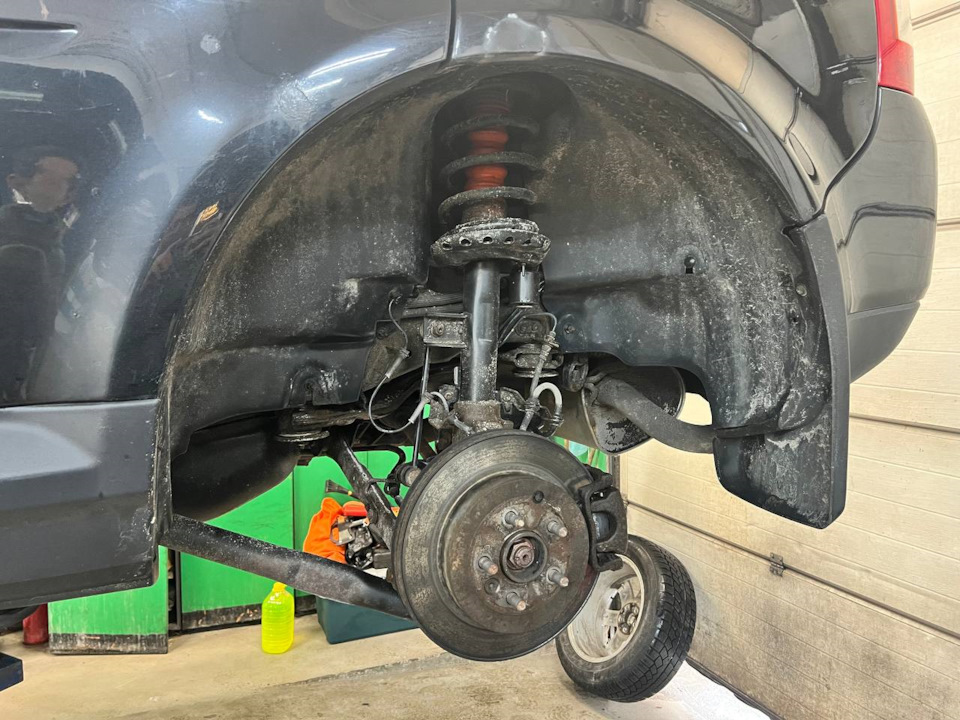

Итак, процесс ребилда в 2 минутах:
Заодно, раз уж полезли "рушить" подвеску, заменили передние рычаги в сборе с шаровыми и сайлент-блоками, передний стабилизатор со стойками, и конечно, пришлось купить новые опоры, все 4 штуки, передние опорные подшипники, прокладки, отбойники, пыльники. Старое снимать и использовать уже не было смысла из-за достаточно большого пробега.
Процесс работы:
Работа заняла весь рабочий день сервиса. Правда, параллельно были смонтированы светодиодные модули в фары взамен выгоревших штатных ксеноновых.

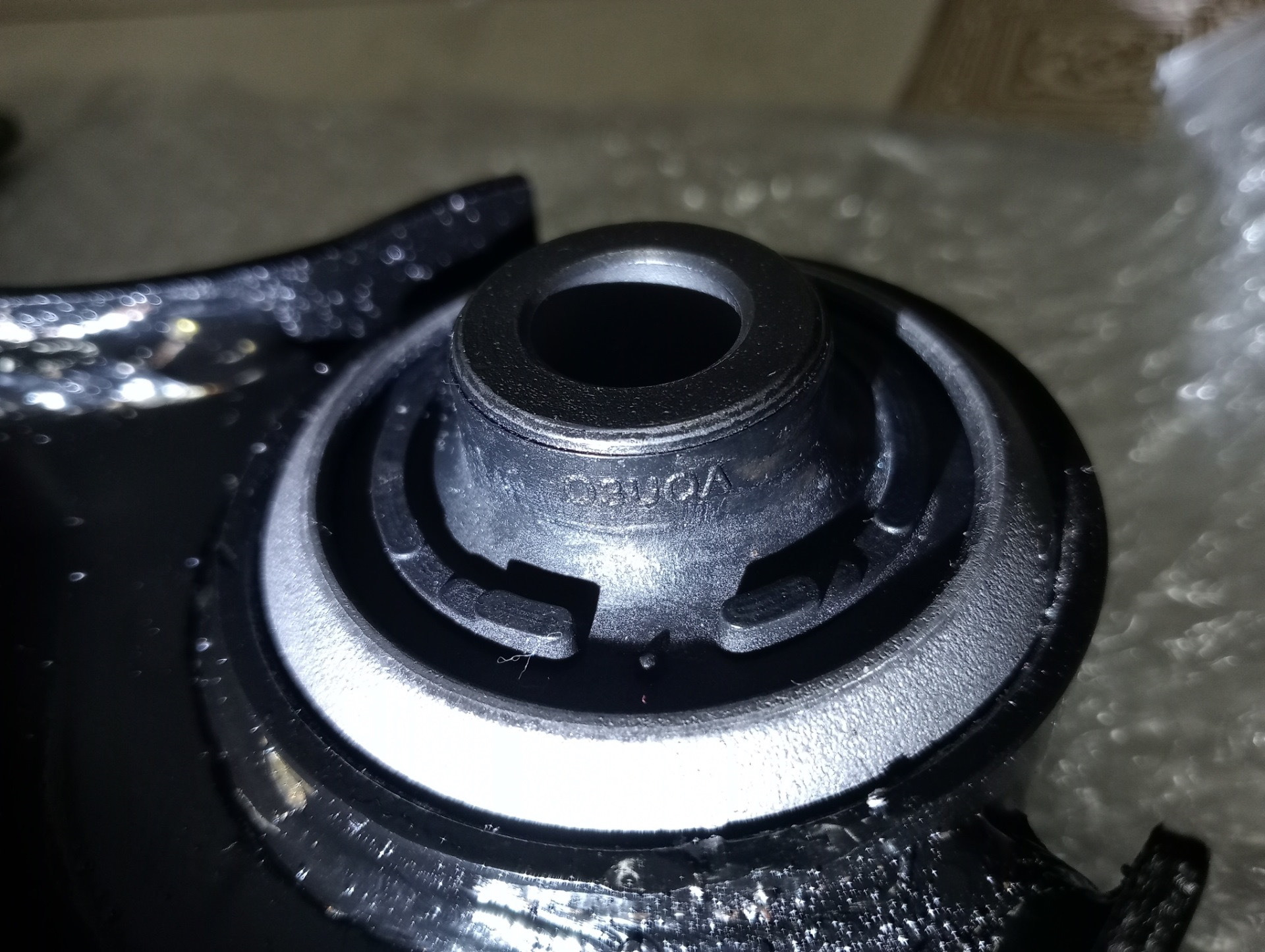

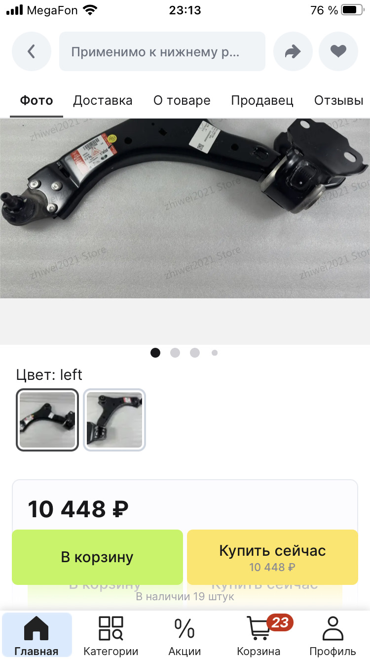

Не хочется на мозоль наступать, но это алиэкспрес. Оригинал не может столько стоить.
Подскажите, где у этих пружин верх, а где низ. Купил такие же, а как правильно ставить хер проссыш.
Честно — не знаю. Но механик, собиравший стойки, что-то знал, потому что разглядывал внимательно.
У него тоже Фрил, поэтому есть доверие его мнению ))
Где оригинальные рычаги брали?
Тут:
www.drive2.ru/market/offers/1447564
Скорее всего это лажа. Сочувствую
С чего такой вывод?

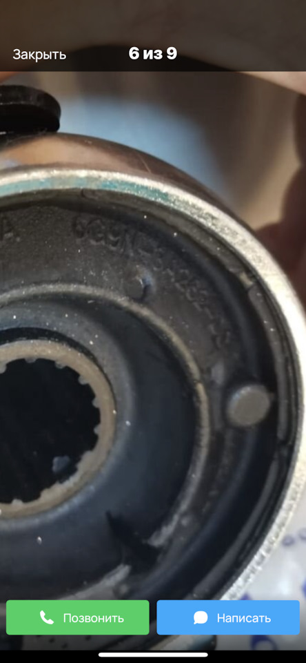

Цена Китая . До всех событий оригинал столько стоил, сейчас минимум в два раза дороже. И самое главное посмотрите на большой сайлентблок и что на нем написано. Для сравнения возьмите сайлентблок( отдельный) от Вольво или форда и посмотрите что там написано. Поэтому скорее всего на купленных вами стоит простая резина в отличии от оригинала где сайлентблок этот маслоналивной. Работать будет и какое то время проживет .
Нормально всё на нем написано.
У меня такие же в гараже лежат, покупались по артикулу Volvo.
Ну и, я понимаю, как эта запчасть попала в страну и откуда.
kotya14
Фото с другой стороны.
И такой момент — эти сайленты, гидронаполненные, на фрилах выхаживают максимум 30 тысяч.
Вообще не парит. Замена копеечная.
Вы даже не поняли о чем я говорил. Не в обиду, но изучите матчасть. Те что на фото сайлентблоки не интересные и уж точно не маслоналивные . А вот про то что я говорил совсем не копеечные . Кстати и на этом написано не то что на оригинале
SergeVM-LUTIK
kotya14 к сожалению прав… рычаги, установленные вами — паль, хоть и выглядят красиво с надписями фомоко, судя по фото малого сайлентблока… Если есть возможность их вернуть продавцу как контрафакт, то возвращаете.
kotya14
Я поставил по незнанию febest, наверняка это простая резина, уже 75 тыс км проехал и все отлично.
kotya14
А что должно быть написано, просто интересно, хочу знать на будущее? Брал рычаг в конце 22-го года уже после событий у дилера за 14ты₽. В Казахстане если покупать у дилера — выходит порядка 12 ты₽. Поэтому могу сделать выводы, что цена 25 ты₽ это у чересчур жадных барыг, в среднем 14-17 ты₽ сейчас можно оригинал выхватить, правда, что там с надписями теперь очень интересно.
Предыдущий рычаг брал на емексе за 9800 в 2021 году, ну вроде оригинал, и потёк сайлент через год и месяц. На не оригиналах же не бывает гидросайлентов?
В Москве сейчас оригинал стоит минимум 28. Все что дешевле скорее всего с али. На большом сайлентблок написан номер фордовский ( см фото ) . Ещё как ориентир на железе основном должно быть выбито ( именно ) дата производства с двух сторон и скорее всего номер партии. Не написано, а именно выбито.
Ах, это. Это все присутствует. Думал ещё что-то.
Про это знал. За 28 — имеет смысл купить билет до АлмаАты — купить там два рычага у официала, потусить пару дней и прилететь обратно — ещё и останется;)
