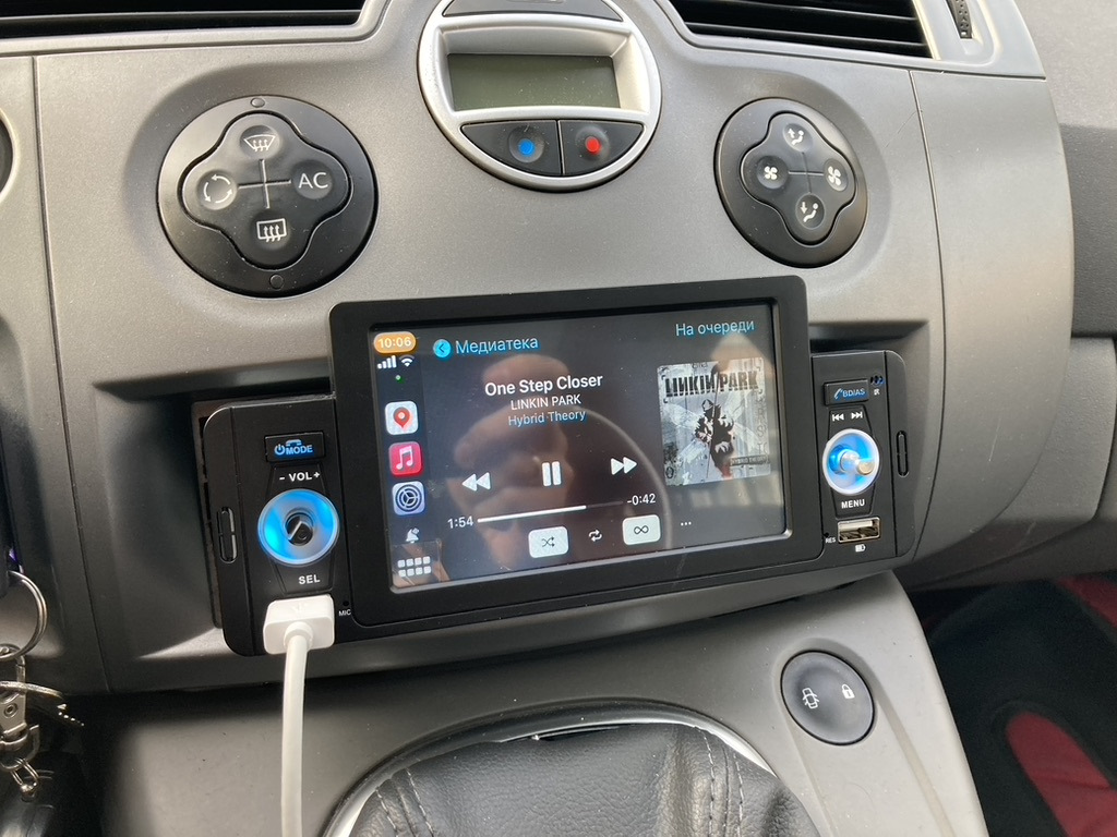

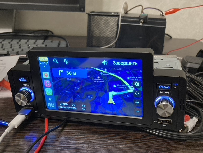

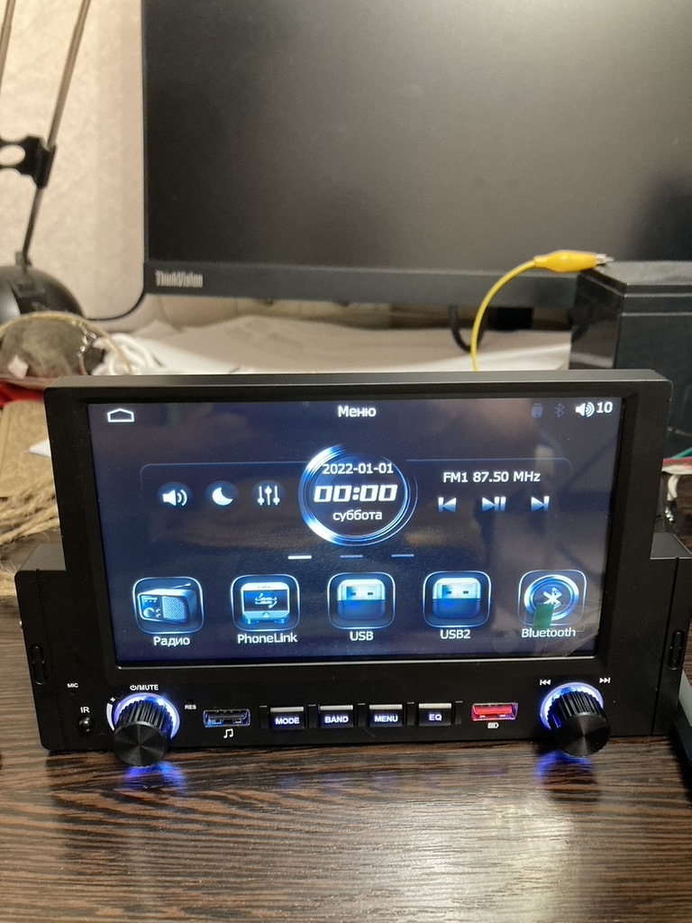

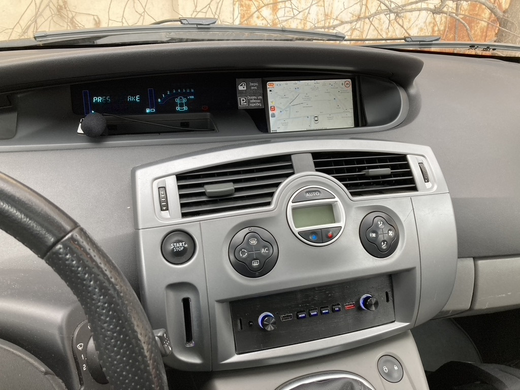

Установил магнитолу с дисплеем и поддержкой CarPlay, Android Auto и камеры заднего вида. По времени затратил более года.
Искал специально не на Android, чтобы не ждать загрузки несколько минут каждый раз. Выбрал сначала PHYEE F160C, потом в процессе сменил на F170C с большим размером дисплея, а затем и на F170W с беспроводным подключением к телефону.
Магнитола основана на SoC Allwinner F133, использует ОС реального времени Melis. О модификации прошивки я написал на 4pda.

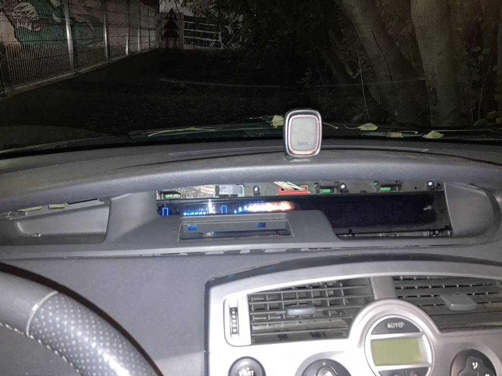

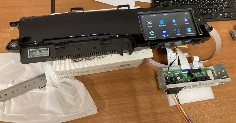

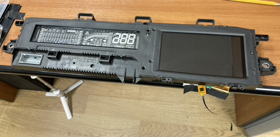

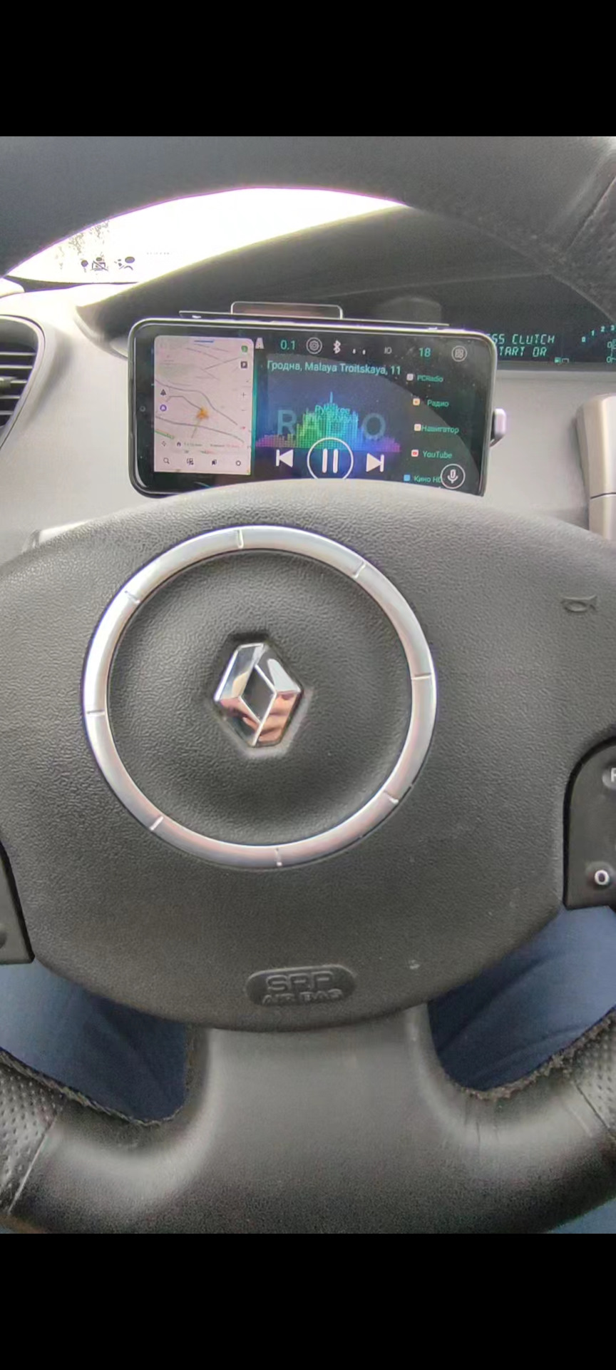

Увидев, что бывает Scenic с навигацией, решил устанавливать дисплей на приборную панель. Сначала заказал нижнюю часть рамки приборной панели и саму магнитолу.
Заказал панель 8200704466.

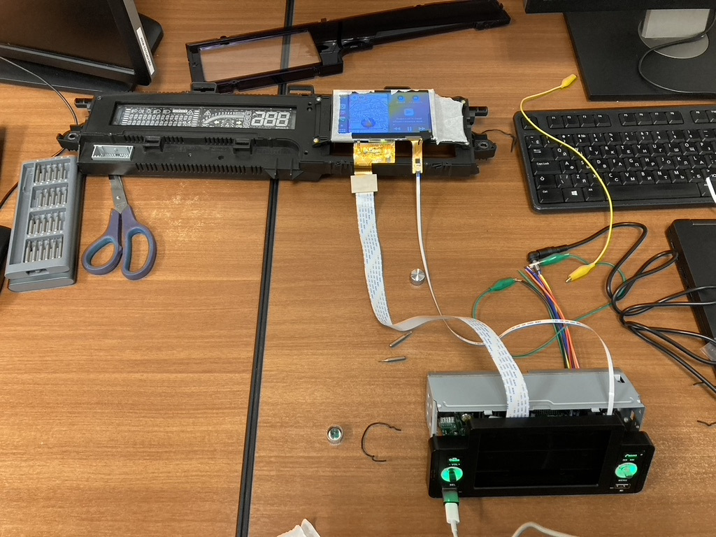

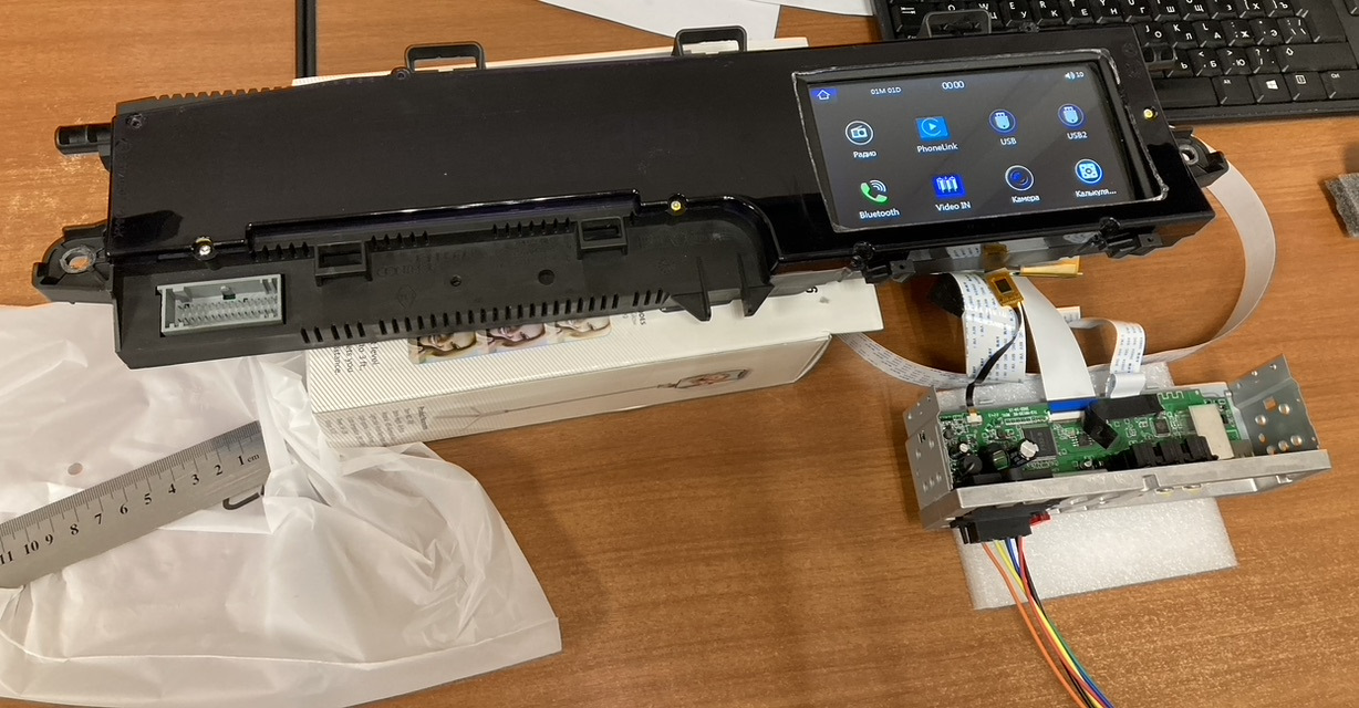

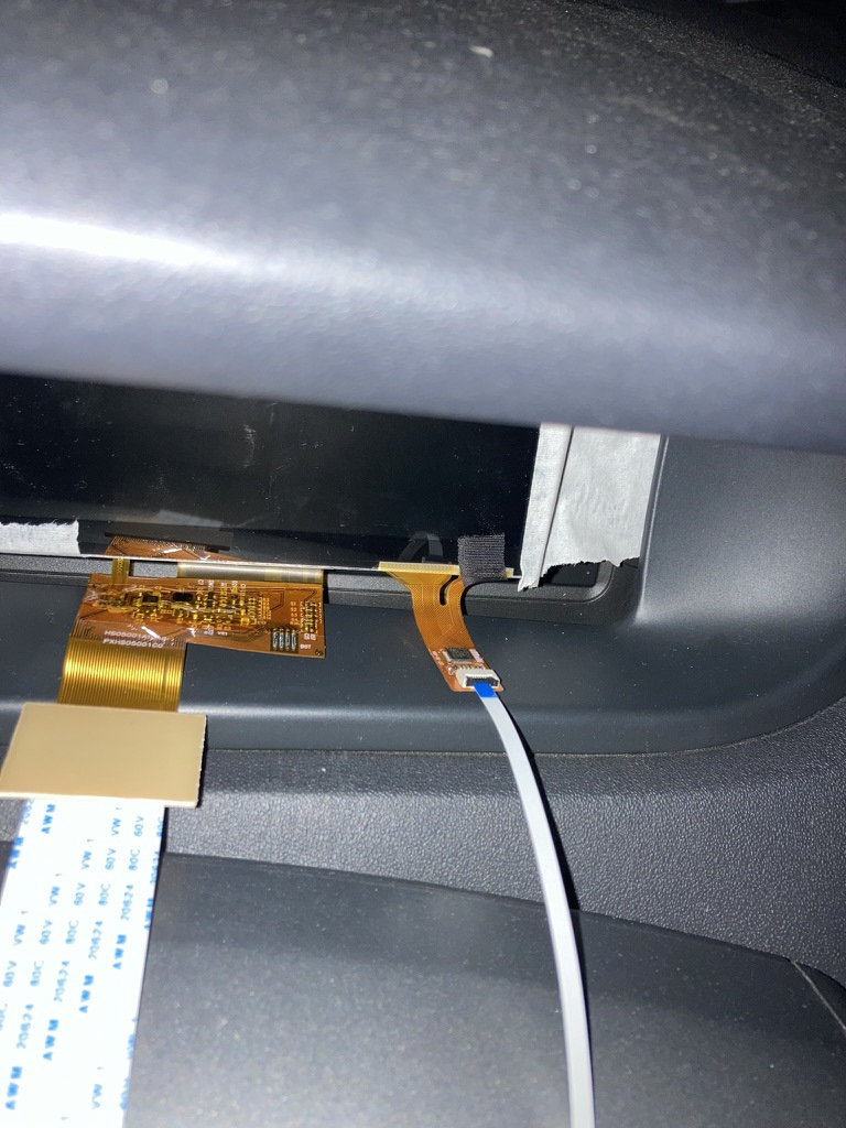

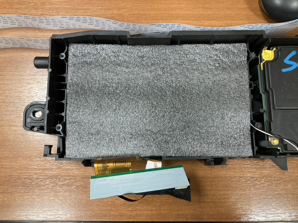

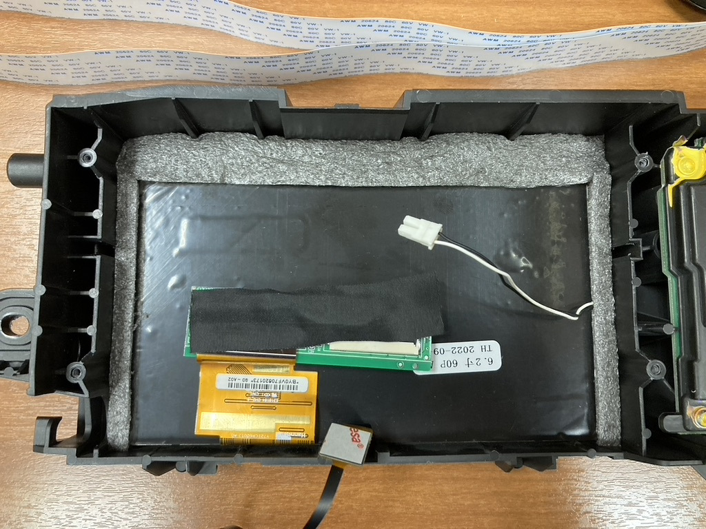

Разобрал магнитолу, посмотрел, как подключен дисплей, заказал длинный шлейф и адаптер (ссылки внизу). Шлейфы брал 50 см, фактически нужно метр, но оказалось, что китайцы при заказе одного присылают сразу два.

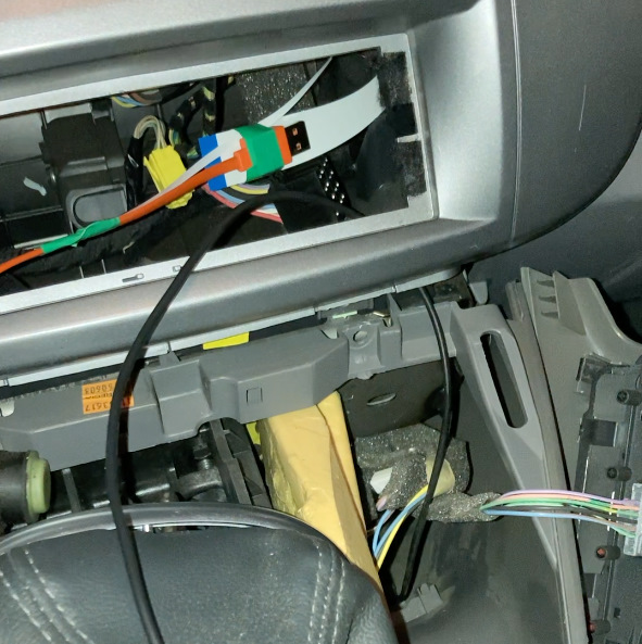

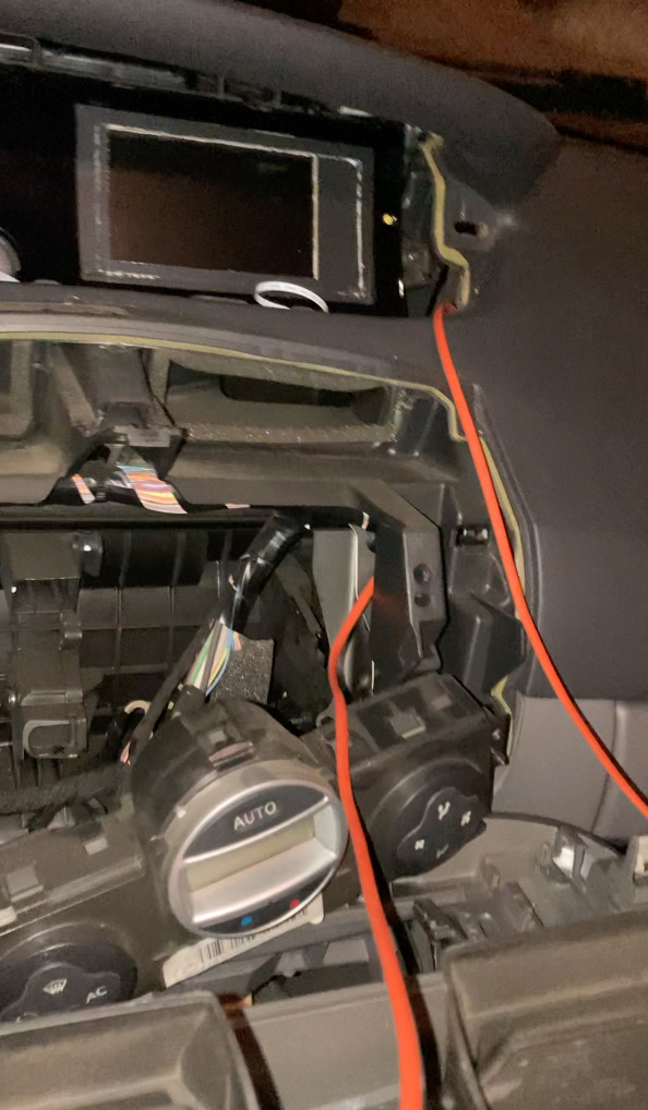

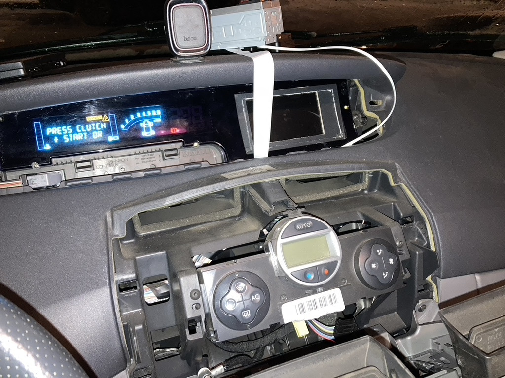

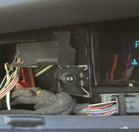

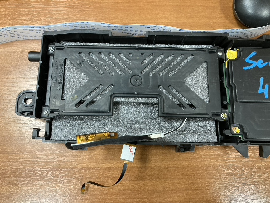

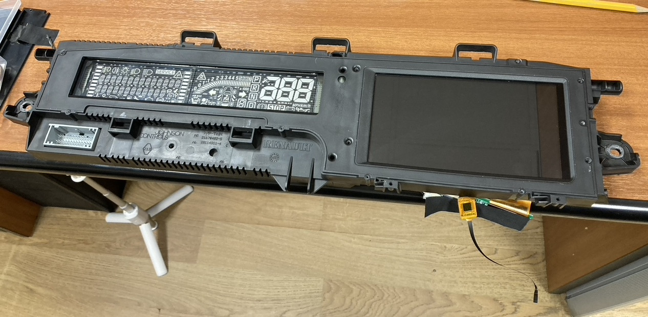

Чтобы протянуть шлейфы для дисплея, я снимал и приборную панель, и панель климат-контроля, чтобы подлезть туда рукой и протянуть сначала USB-кабель, а затем, приклеив шлейфы к нему изолентой, и сами шлейфы. Это я даже снимал на видео с двух ракурсов, но показывать смысла нет, так как позже придумал способ, как этого не делать – ниже будет видео.
Март 2023.

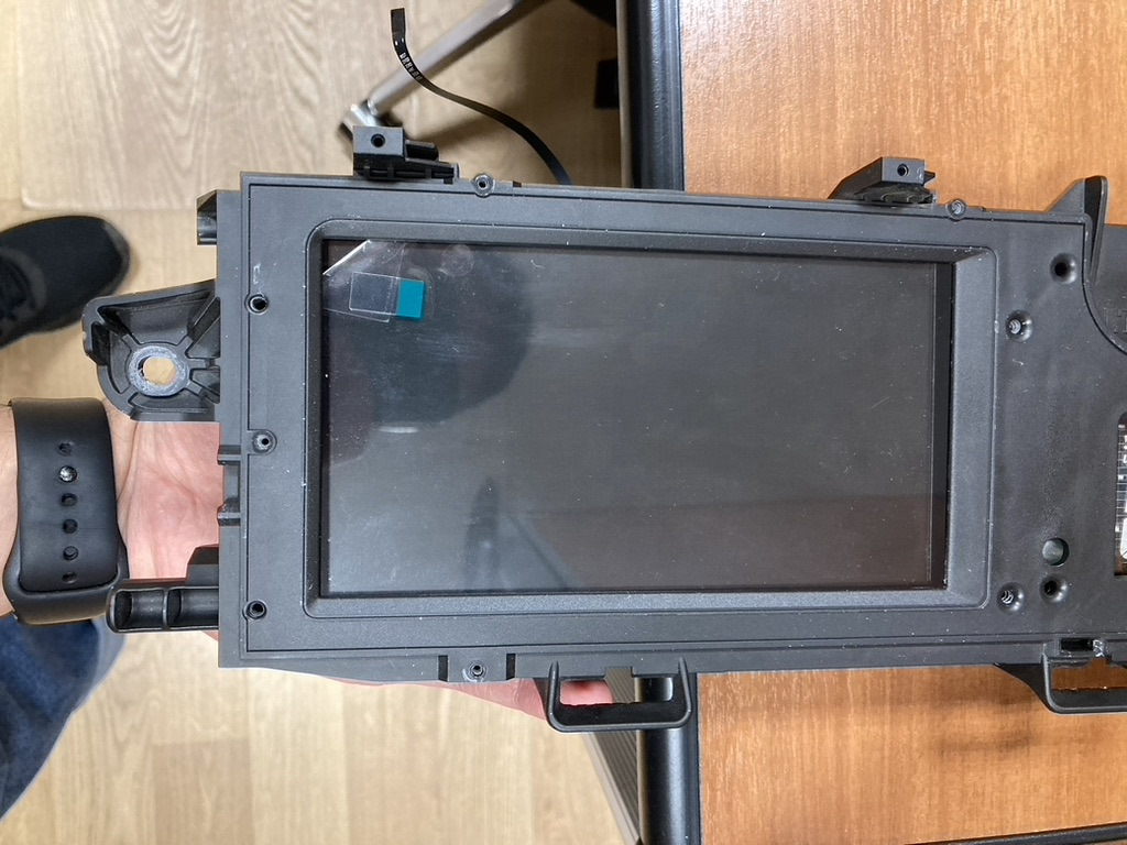

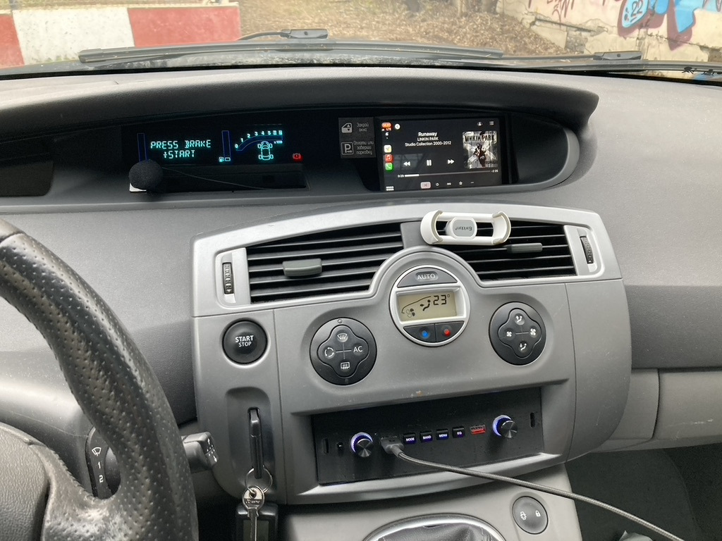

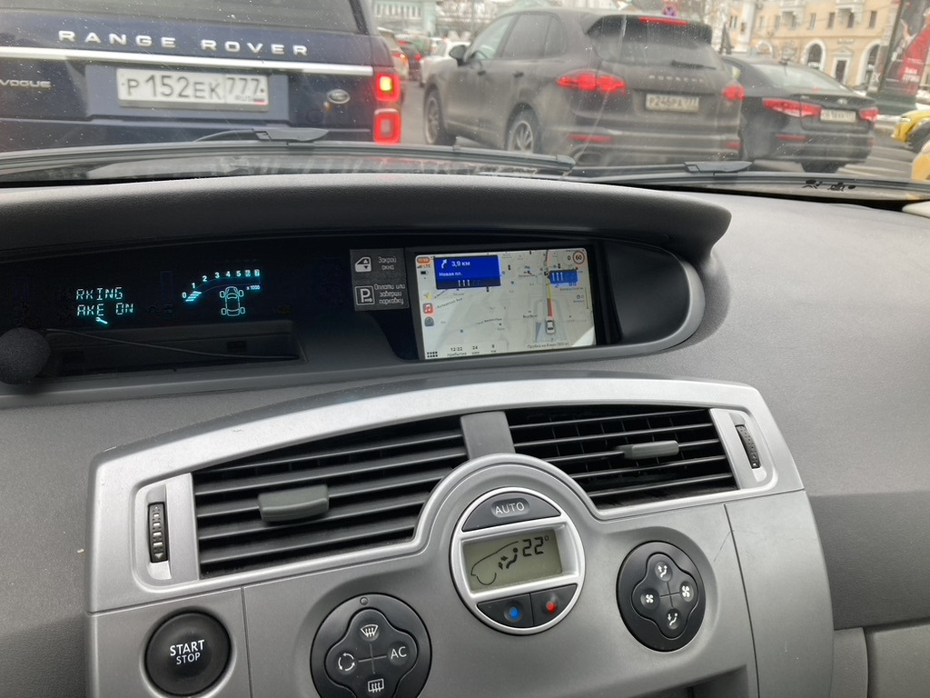

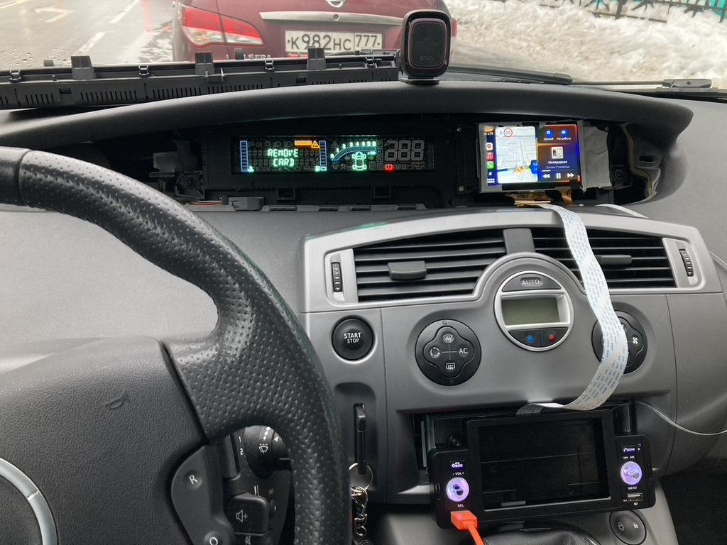

Дисплей закрепил на панели штатным креплением, подложив вспененный полиэтилен по бокам и сзади.

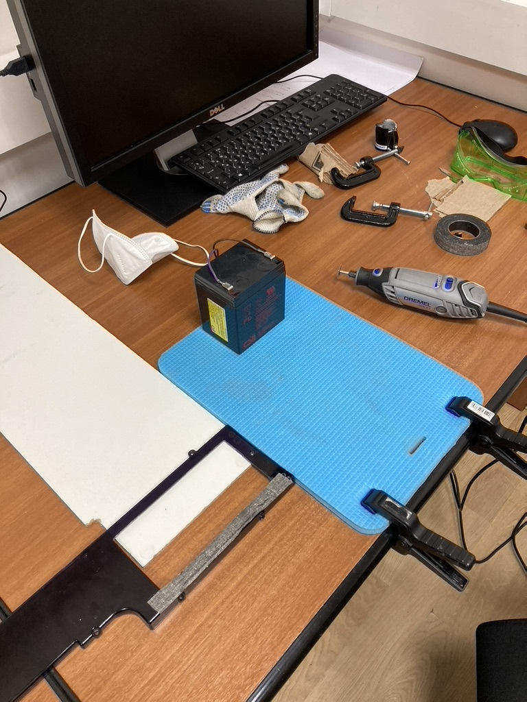

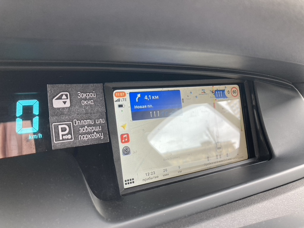

Так как дисплей сенсорный, вырезал под него отверстие в стекле дремелем.
Потом ещё много недель шлифовал и полировал края дремелем с наждачными насадками, наждачкой вручную и дремелем с пастой ГОИ. К сожалению, этот процесс почти не снимал – делал буквально по 15 минут за раз, и приходилось каждый раз доставать и убирать инструменты, не до съёмки было. Это фото сделано в июне, в сентябре стекло уже точно было готово, когда именно закончил – не помню.

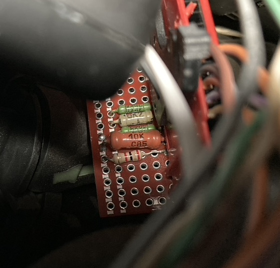

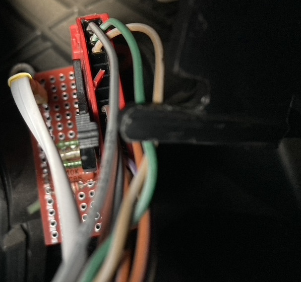

Для подключения подрулевых кнопок спаял адаптер из резисторов по известной схеме.
Когда появилось время протянуть провод, обнаружил, что у меня нет с собой отвёртки под звёздочку, поэтому я не смогу снять панель климат-контроля, как в прошлый раз. Потыкав проводом, обнаружил, что можно опустить один провод от приборной панели вниз до пола, второй туда же из отсека для магнитолы, а затем связать их концы вместе и протащить конец одного провода, вытянув его за второй. Этот процесс я заснял на видео:

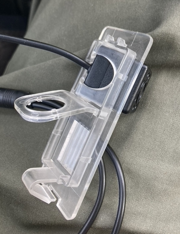

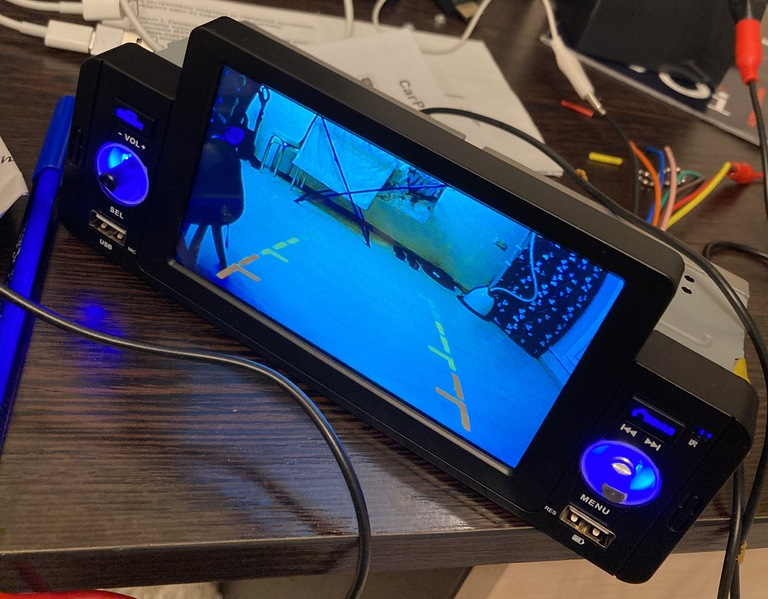

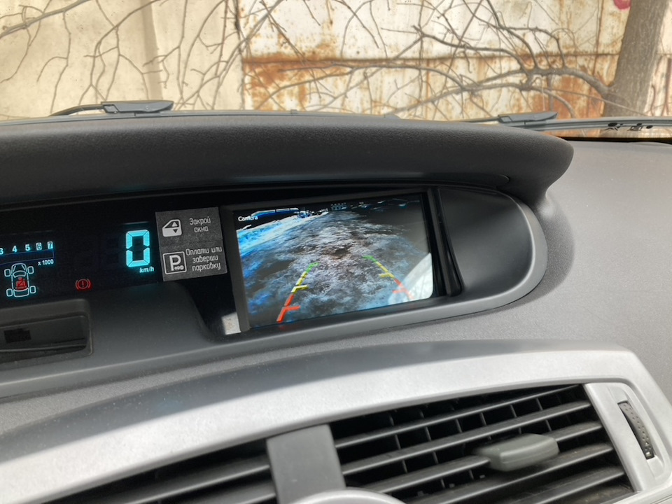

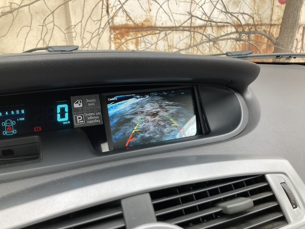

Для подключения подрулевых кнопок и сигнала заднего хода (чтобы магнитола автоматически переключалась на камеру при включении задней передачи) понадобилось модифицировать ISO-разъём, добавив в него пины A1 и A3 (розовый и коричневый). Один из них уже был в разъёме, но выполнял какую-то другую функцию на родной магнитоле (какую? это тонкий серый провод). Пины взял из разъёма, который был в комплекте с магнитолой, выковыряв их отвёрткой. Серый провод из разъёма в машине без повреждений извлечь не удалось – провод просто оторвался, а пин вытащили уже потом. Лучше использовать специальные экстракторы пинов.
Сигнал заднего хода идёт по кабелю камеры оттуда же, где на камеру подаётся питание.
О подключении камеры написал в отдельном посте – в один не влезли все фотографии.

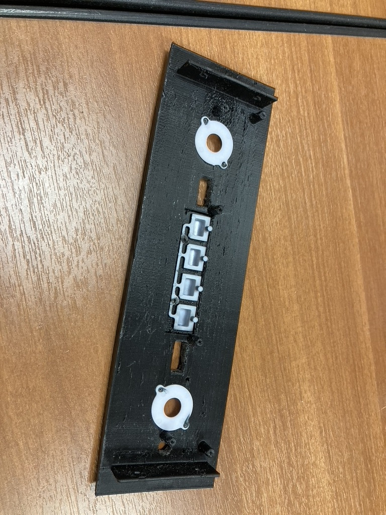

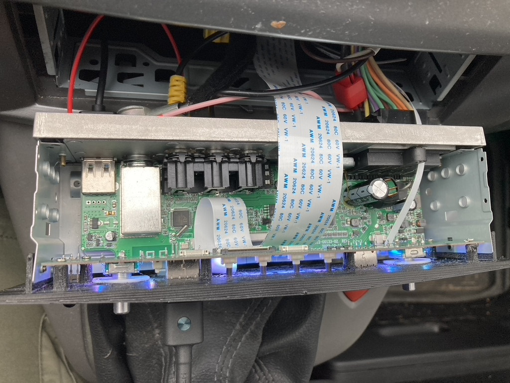

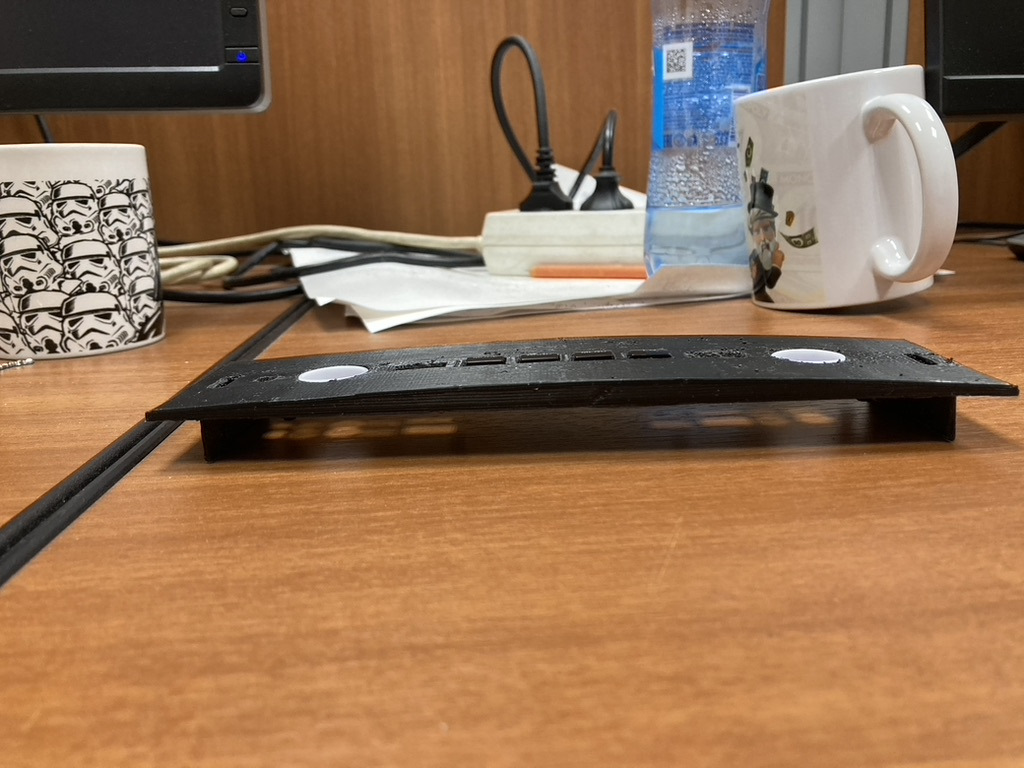

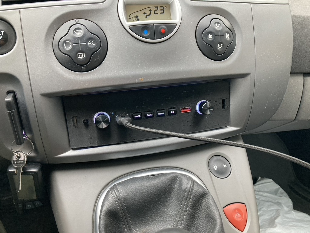

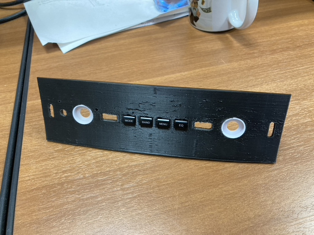

Переднюю панель для магнитолы спроектировал в Fusion 360, и ruswizard напечатал её на своём 3D-принтере. Успешно получилось с третьей попытки: в первый раз не учёл толщину стенок, и она не поместилась в отсек, во второй раз принтер был неправильно откалиброван и напечатал панель в существенно меньшем масштабе, в третий раз после доработки напильником (при проектировании не заметил, что у магнитолы Renault ширина панели снизу на 4 мм меньше, чем сверху – она имеет форму трапеции) панель встала на своё место. 3D-модель панели можно скачать здесь.

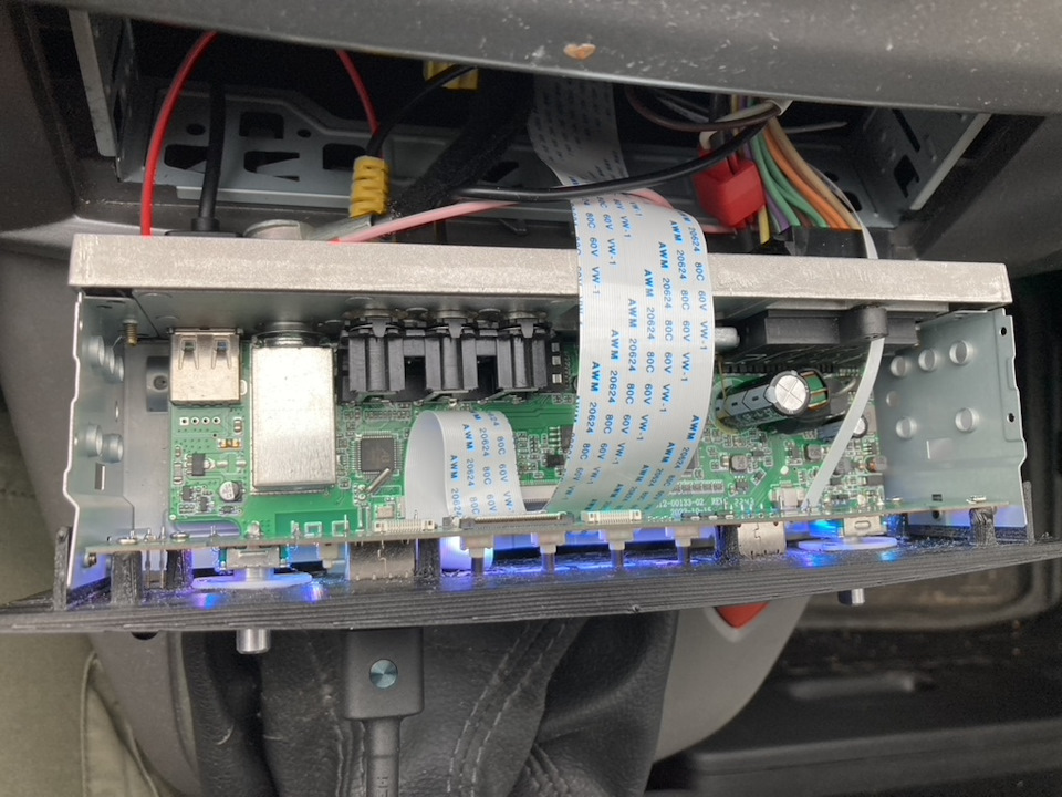

Позже появилась модель магнитолы F170W с беспроводным CarPlay/Android Auto, спереди выглядит точно так же, как и F170C, но корпус имеет большую глубину. Дисплеи у них одинаковые, однако у F170W дисплей подключён напрямую к основной плате, а у F170C – к передней панели через плату-адаптер. Адаптер у меня размещён на приборной панели за дисплеем, переделывать это не хотелось, поэтому дисплей и плату передней панели я оставил от F170C, а основную плату – от F170W. Плата передней панели у F170C тоже подключена через ещё одну плату-адаптер, поскольку распиновка не совпадает. Подключая наугад – в разные разъёмы (их два – плата предназначена для разных моделей устройств), с адаптером и напрямую, сначала подключил так, что работали все кнопки, но не USB-порты, а потом устроил короткое замыкание, которое привело к сгоранию двух шлейфов. К счастью, больше ничего не загорелось, и сама магнитола осталась исправной.
Февраль 2024.
Прозвонив мультиметром, выяснил назначение некоторых пинов шлейфов и роль адаптера и понял, как нужно подключить – адаптер нужно было включить в обратную сторону, после этого порты заработали (с новым шлейфом в замен сгоревшего). Схемы выкладывать смысла нет – вряд ли желающие повторить будут собирать одну магнитолу из двух. F170C с деталями от F170W тоже осталась полностью функциональной, живёт у меня на столе и используется для тестирования модифицированных прошивок.

Преимущества и недостатки магнитолы и способа её размещения:
+ быстро загружается и соединяется с телефоном;
+ CarPlay и камера заднего вида (остальными функциями практически не пользуюсь);
+ близкий к штатному вид;
+ минимум необратимых переделок в машине и магнитоле, всё можно вернуть обратно, кроме выпиленного отверстия в стекле приборной панели;
+ удобное для взгляда расположение экрана – не нужно опускать голову вниз, чтобы посмотреть на карту;
— слабый приём FM-радио;
— невозможно одновременно использовать CarPlay и радио. Но, в сочетании с предыдущим пунктом, лучше слушать радио через интернет, например, в приложении Broadcasts или myTuner Radio;
— неудобное для управления расположение экрана – к нему нужно тянуться, а подрулевые кнопки нельзя настроить на управление (стрелки, OK, назад и т. п. – не предусмотрено прошивкой); можно было бы управлять голосом, но Siri умеет далеко не всё — может построить маршрут в Apple Картах, но Яндекс.Навигатор может только открыть;
— при использовании CarPlay по проводу телефон заряжается током 500 мА – может заряжаться очень медленно, иногда медленнее, чем разряжается. решено переходом на F170W и использованием беспроводного соединения. от правого порта ток 1 А;

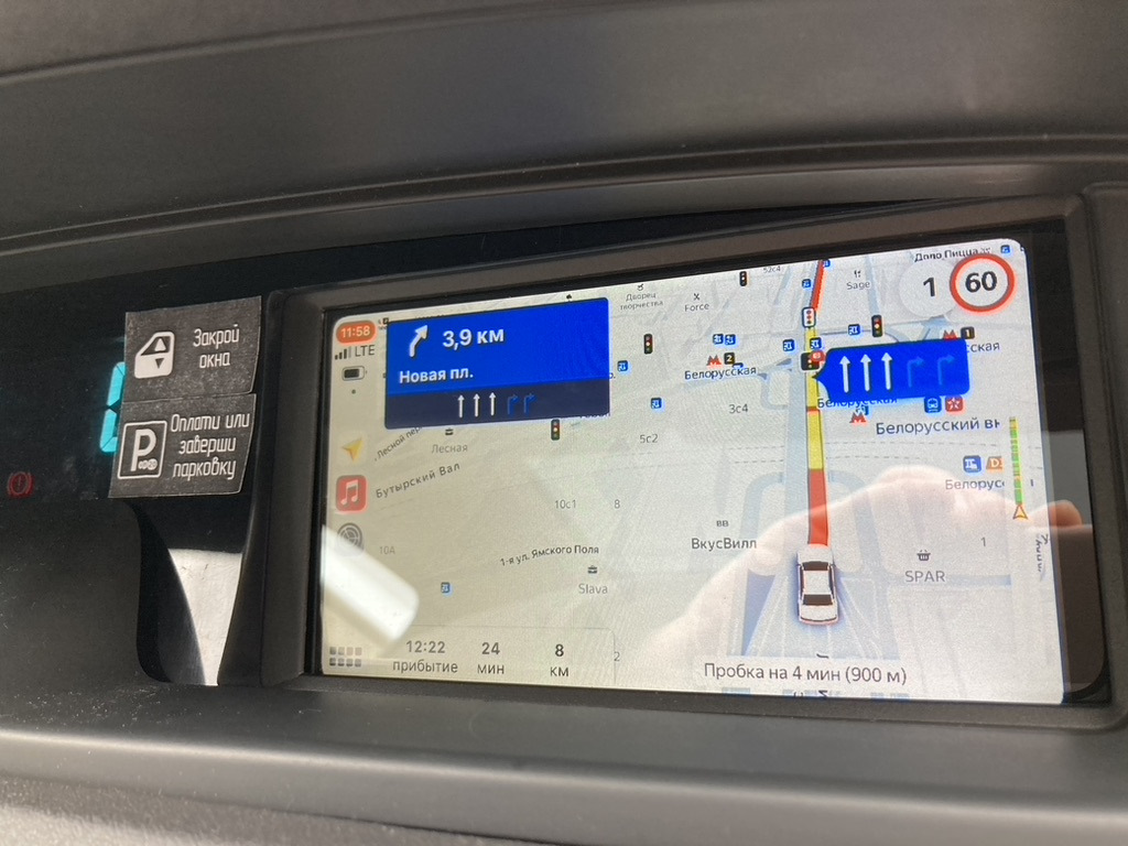

— не относится к самой магнитоле: Яндекс.Навигатор в CarPlay часто вылетает (причём даже если телефон просто подключен для музыки, а карты открыты на телефоне, но при этом если телефон не подключать, то не вылетает), особенно в районах с подавлением GPS, 2ГИС хуже восстанавливается после потери GPS, а карты Apple и Google в России давно не обновляются – например, на них Северо-восточная хорда есть только до Дмитровского шоссе;
— экран имеет прямоугольные пиксели – ширина на 8% больше высоты, поэтому изображение растянуто. для CarPlay и Android Auto решил эту проблему в модифицированной прошивке программными средствами, но при просмотре фото, видео и камеры заднего вида изображение растянутое. я кино в машине не смотрю, фото тем более;
— страдающим аудиофилией может не понравиться качество звука. Для улучшения качества звука видел на 4pda два способа – заменить микросхему усилителя на TDA7850 и поменять полярность подключения одного из задних динамиков (якобы в магнитоле неправильно разведены дорожки на плате, но предполагаю, что на самом деле проблема была в проводке к динамикам в ГАЗели).

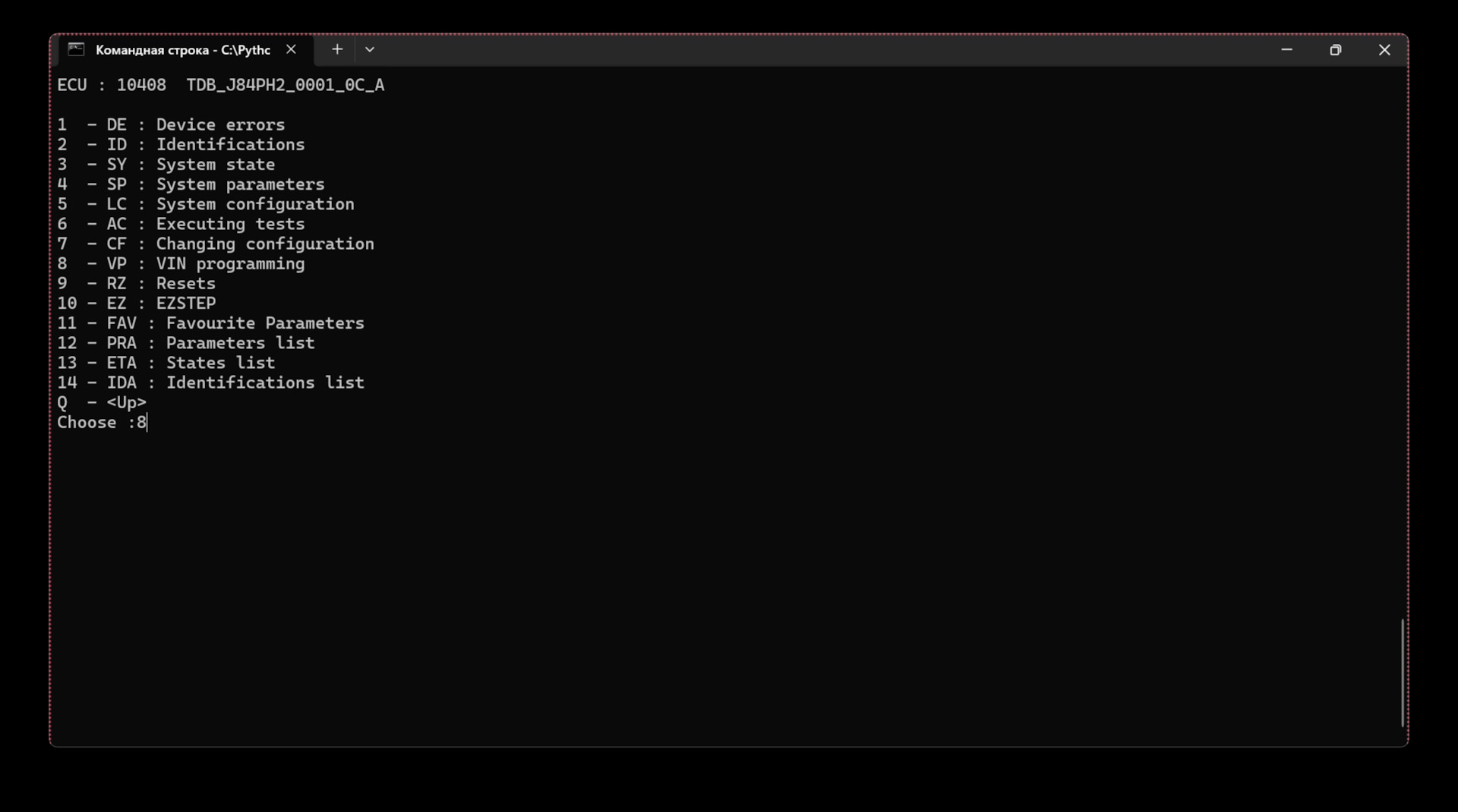

Добрый день, проделанно много работы, руки точно из плеч, снимаю кепку!

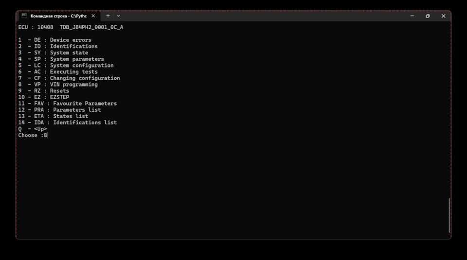

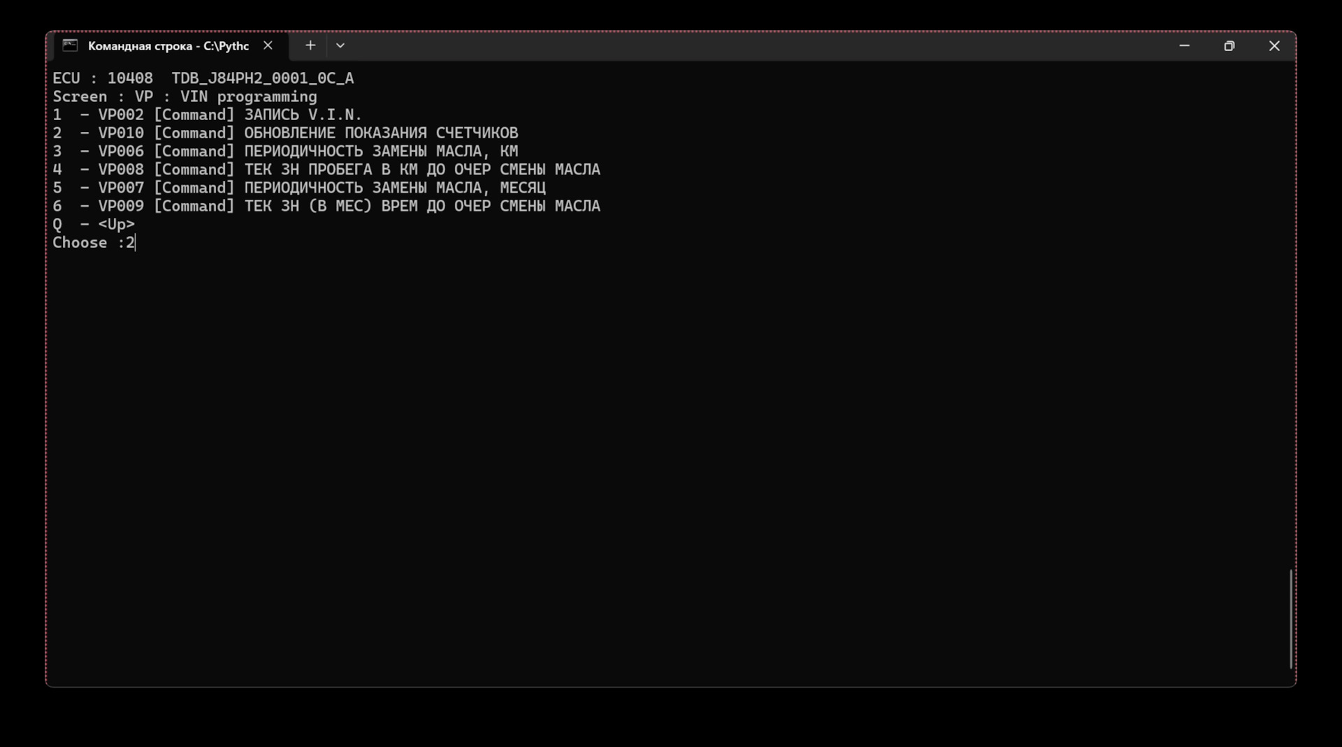

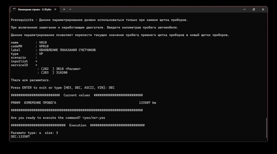

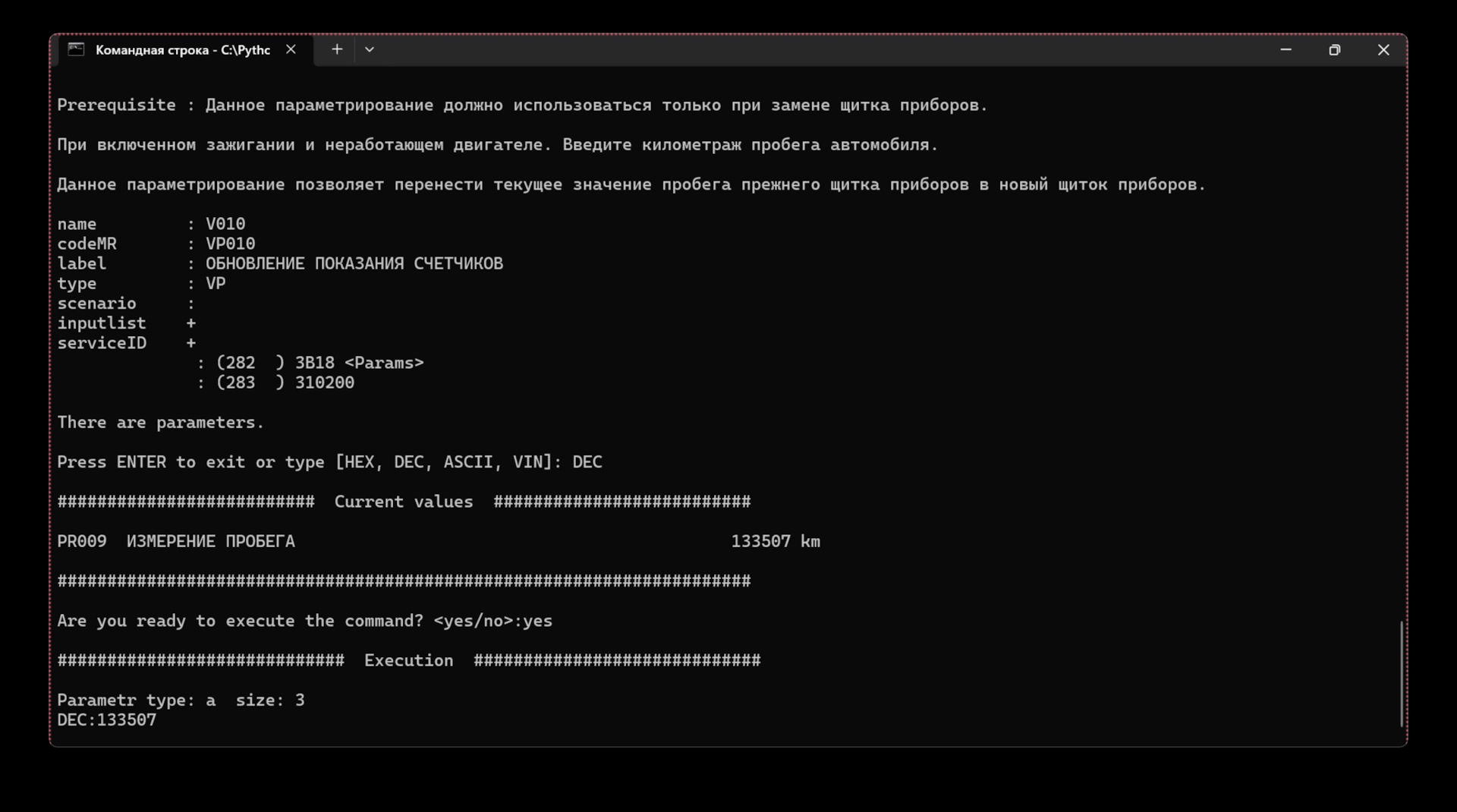

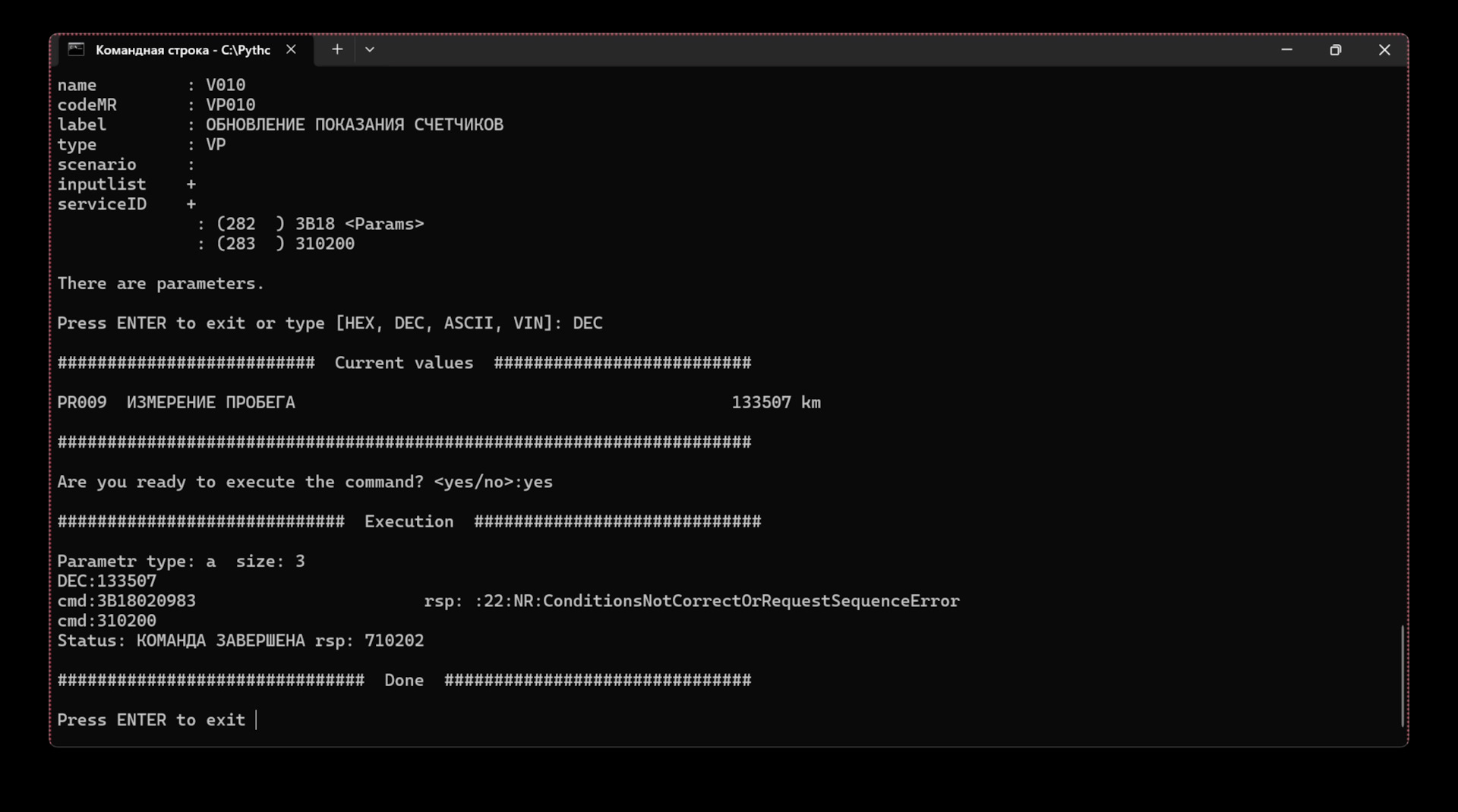

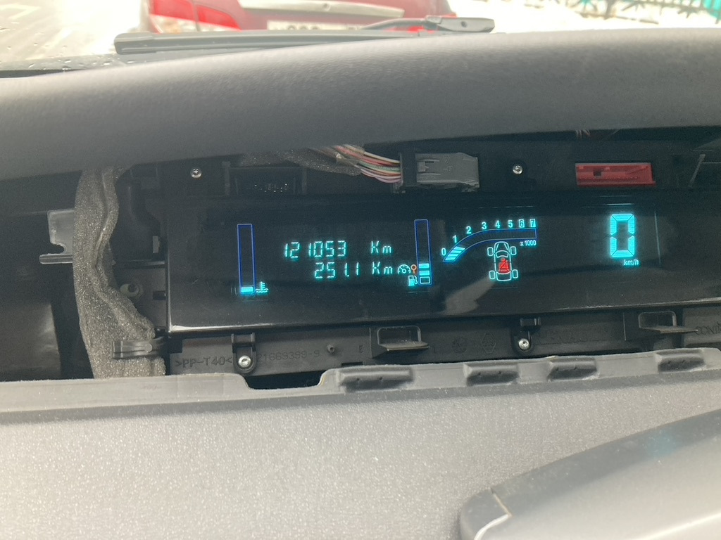

Как пиреном пробег скорректировать?
Блин, собирался сделать скриншоты и ответить Вам, ноутбук взял, а в итоге забыл. На следующей неделе напишу

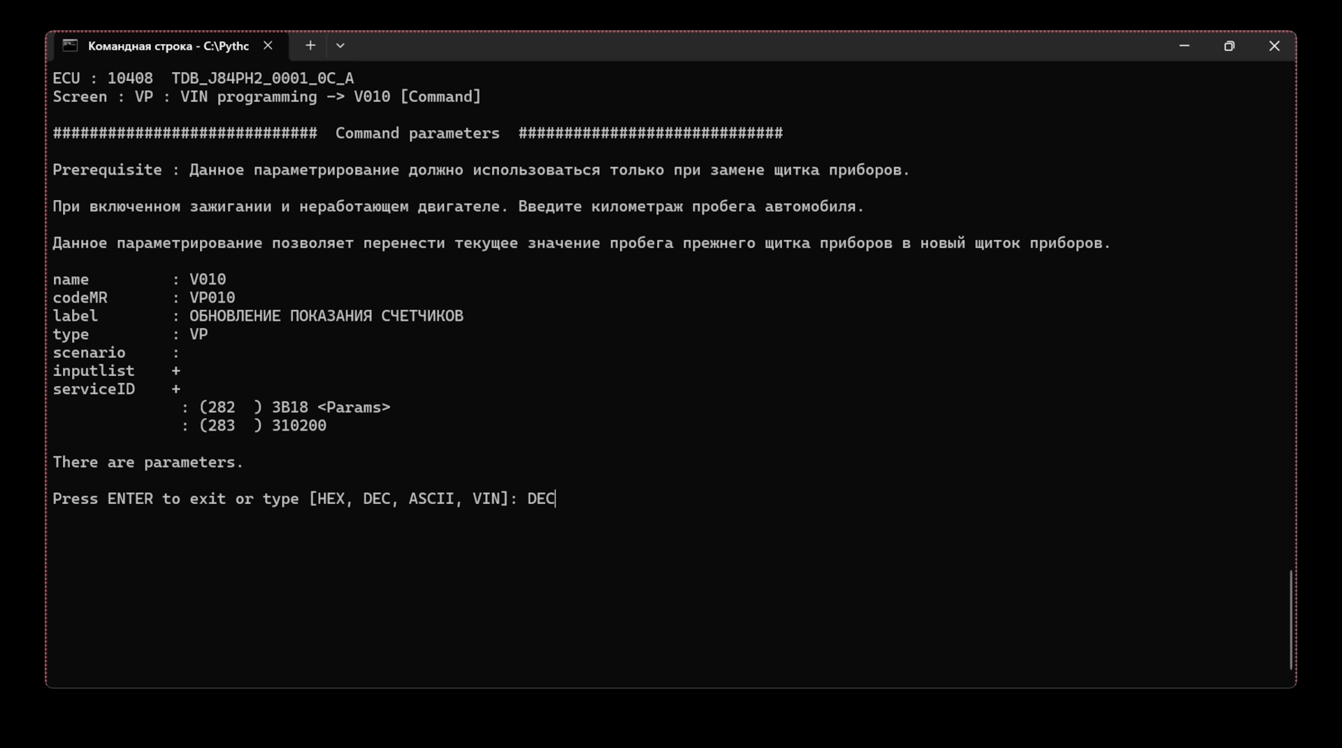

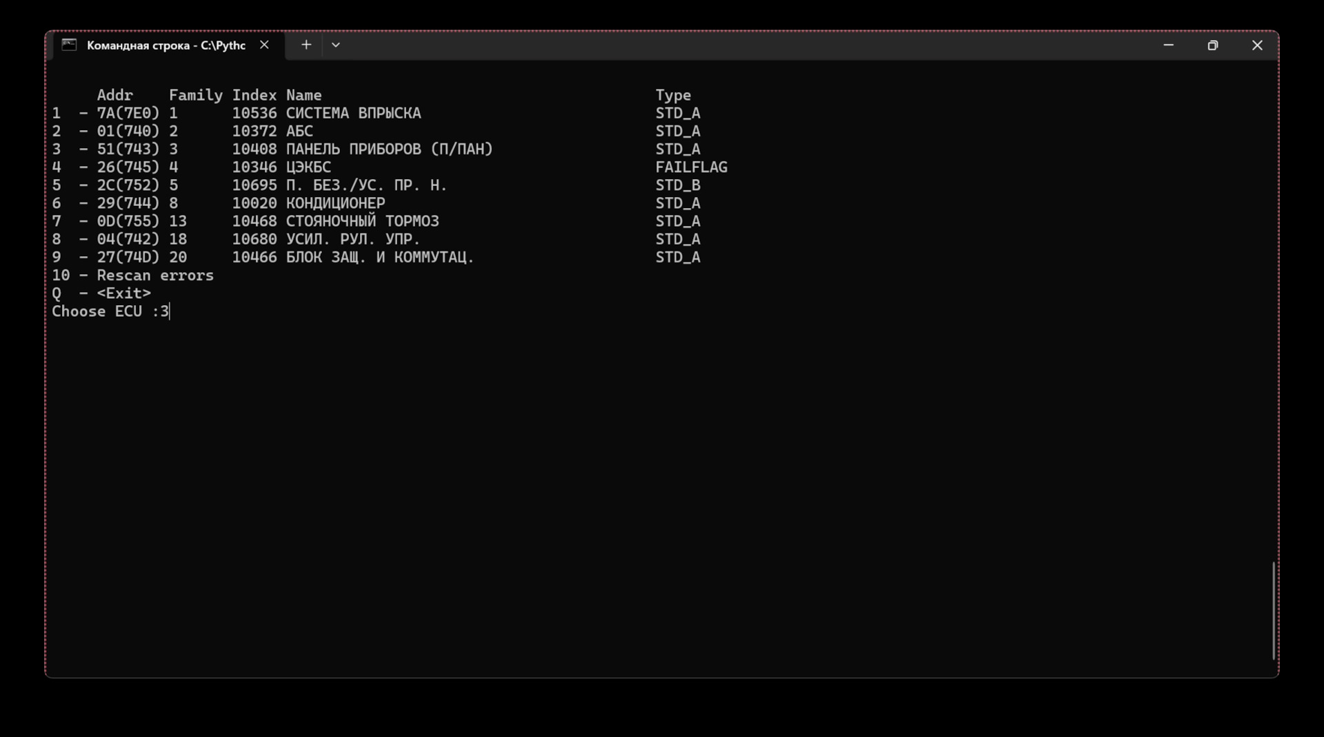

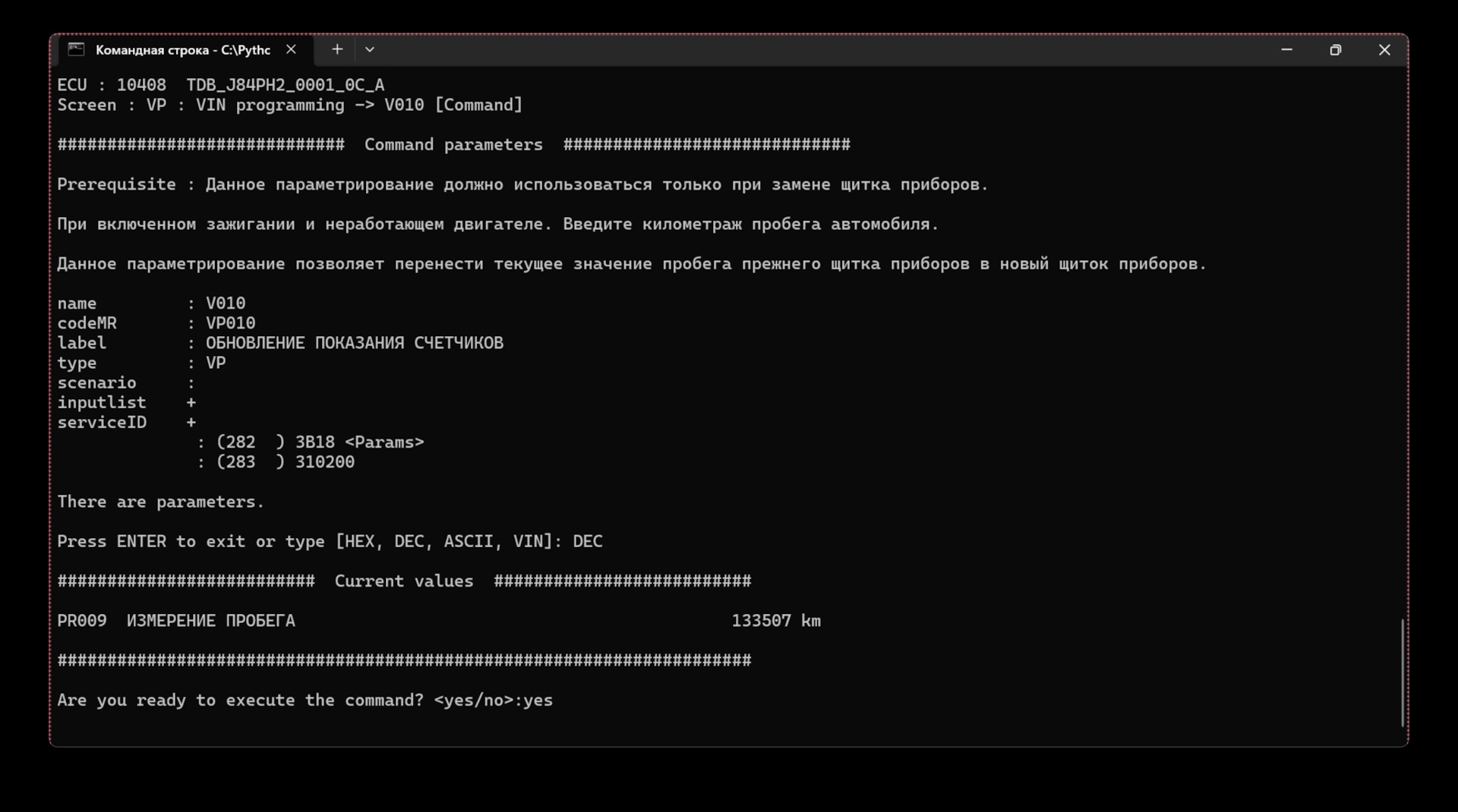

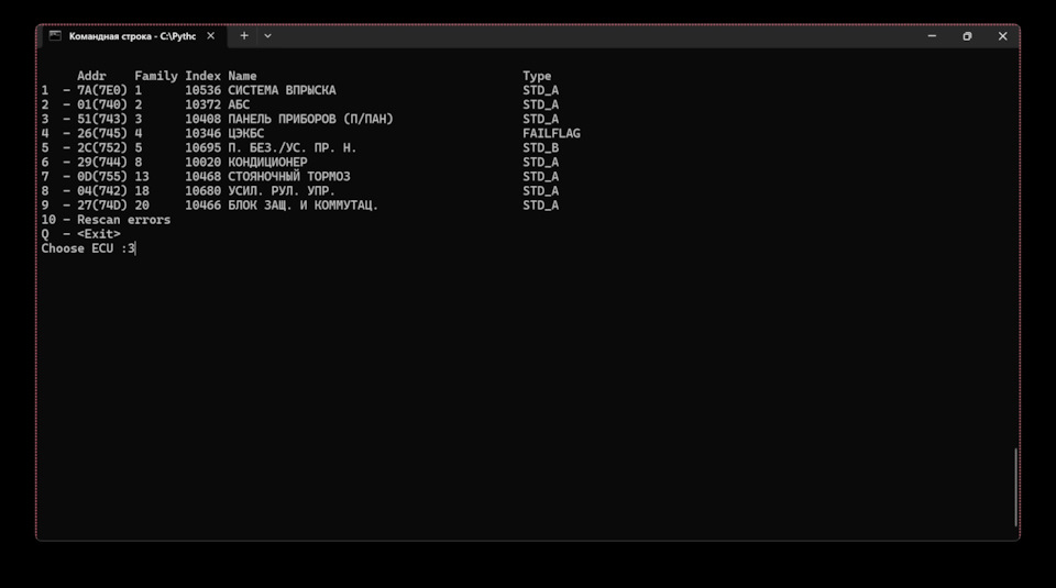

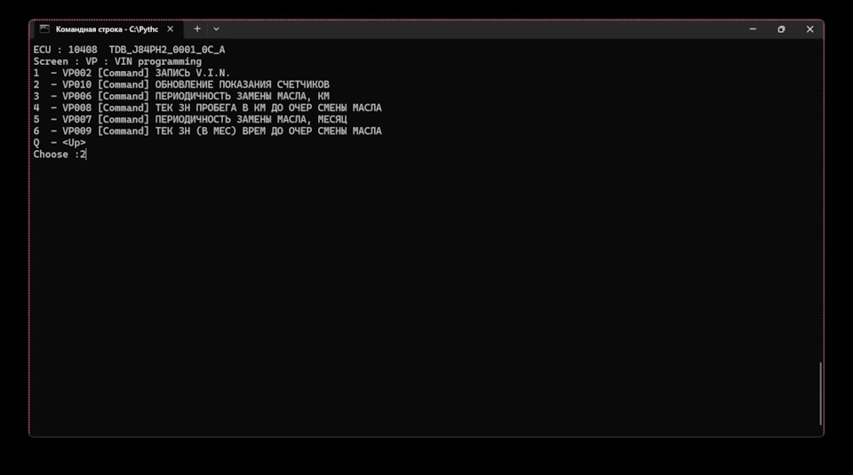

Панель приборов → VIN programming → Обновление показания счётчиков → DEC (ввод в десятичной системе счисления) → yes → ввести новый пробег.
У меня на скриншоте операция выполнена неуспешно, потому что я ввёл то же самое значение, которое есть сейчас, а можно только увеличить.

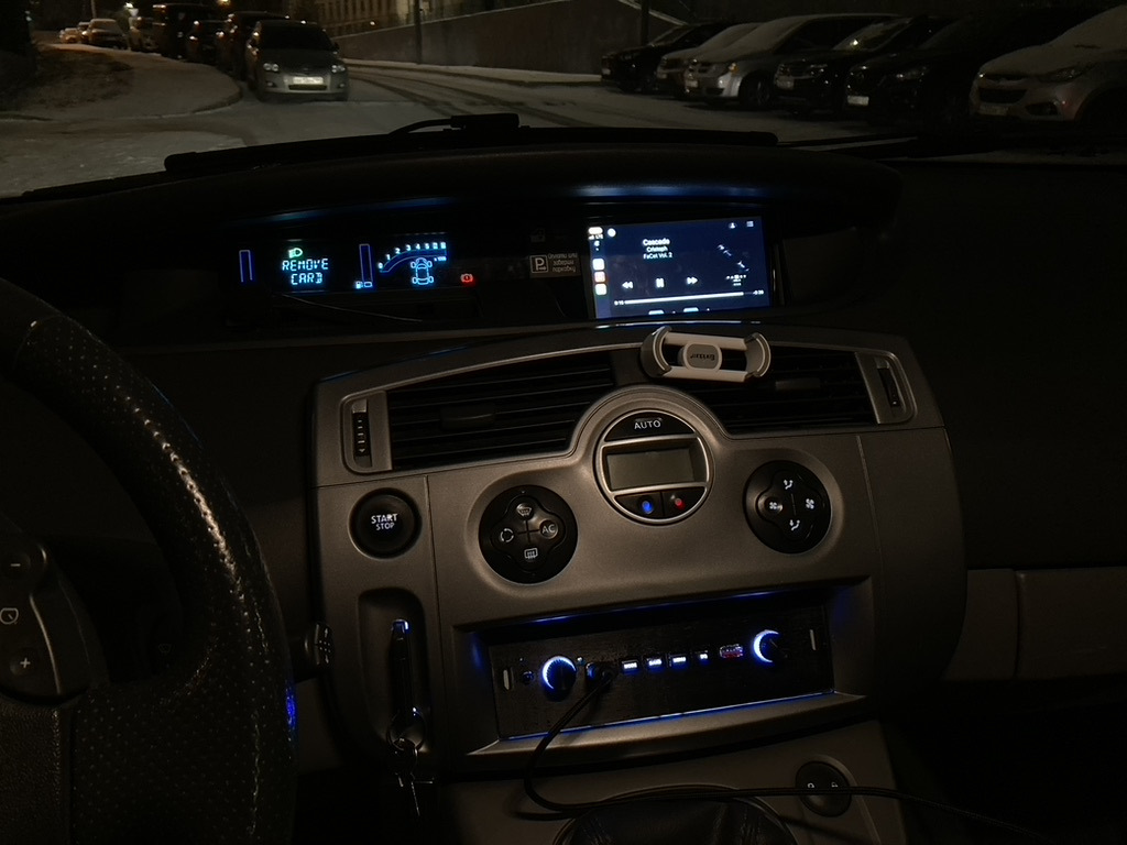

Прикольно получилось, вопрос: учитывая длинные шлейфы нет ли шумов на экране? Обычно это очень большая проблема для подобных решений (у самого лежит магнитола для подобного колхоза)), но как представлю, что надо паять кабель из экранированных витых пар.)
Шума на экране нет, сам удивился, что оно просто так заработало
Еще вопрос, как на солнце вся система себя ведет, приборка сама по себе при работе греется+жара от погоды, не отключается монитор?
Проблем с перегревом не было, от солнца только блики на экране)
