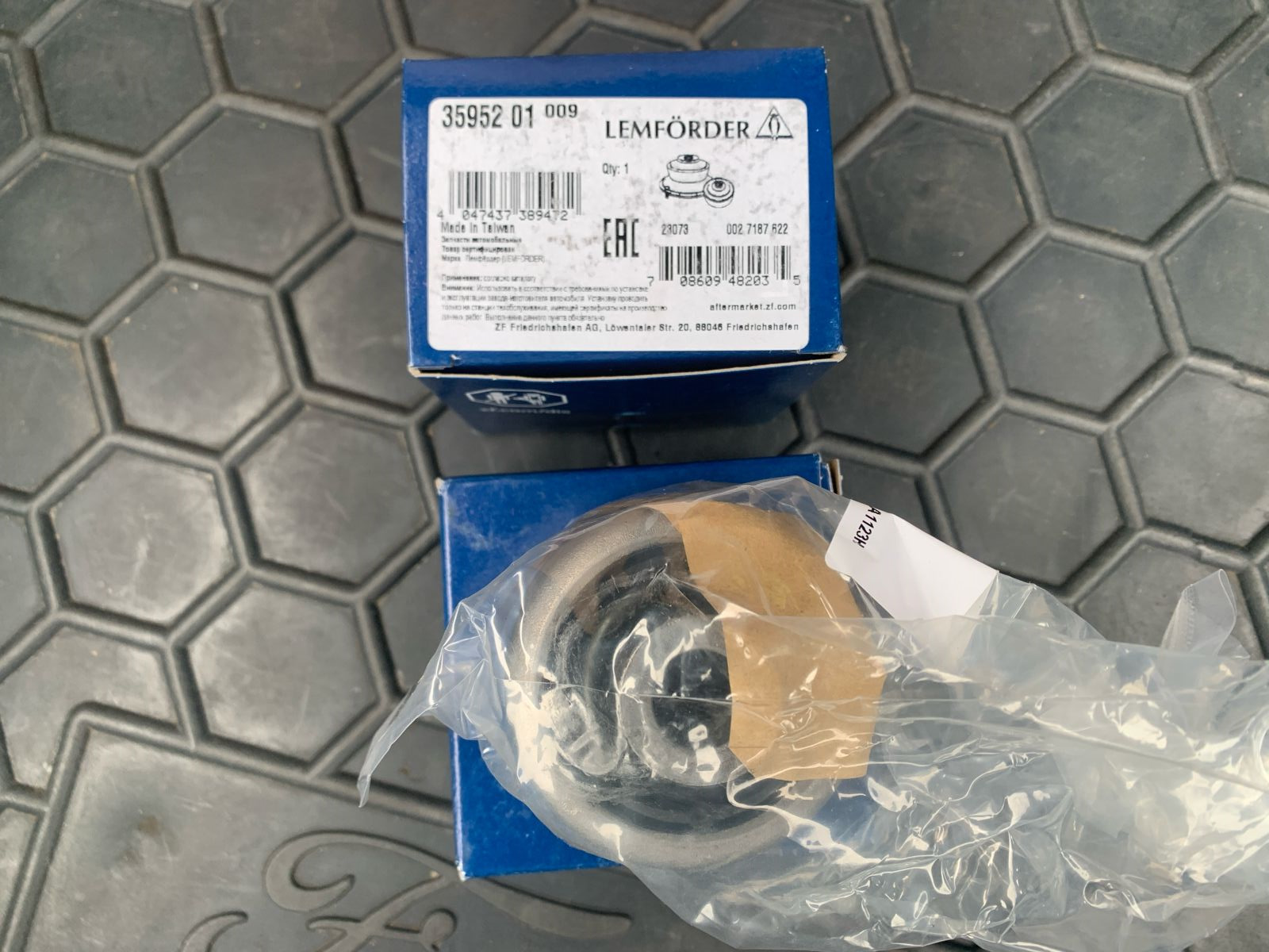

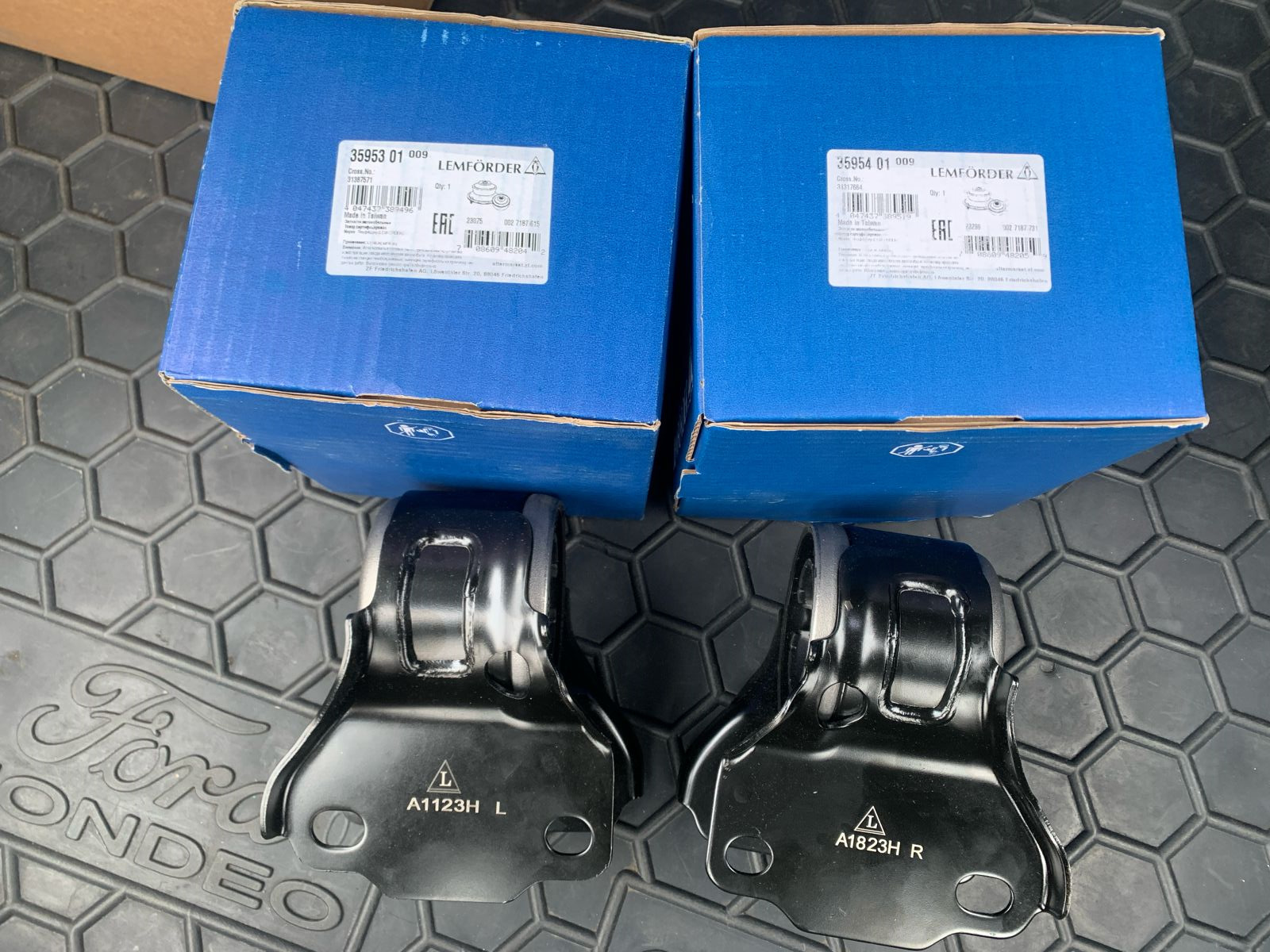

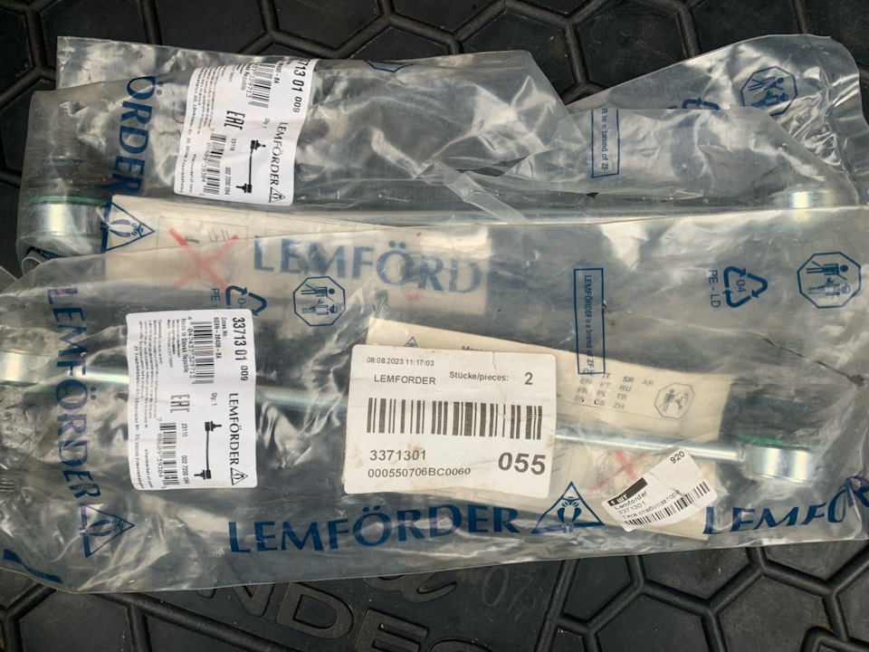

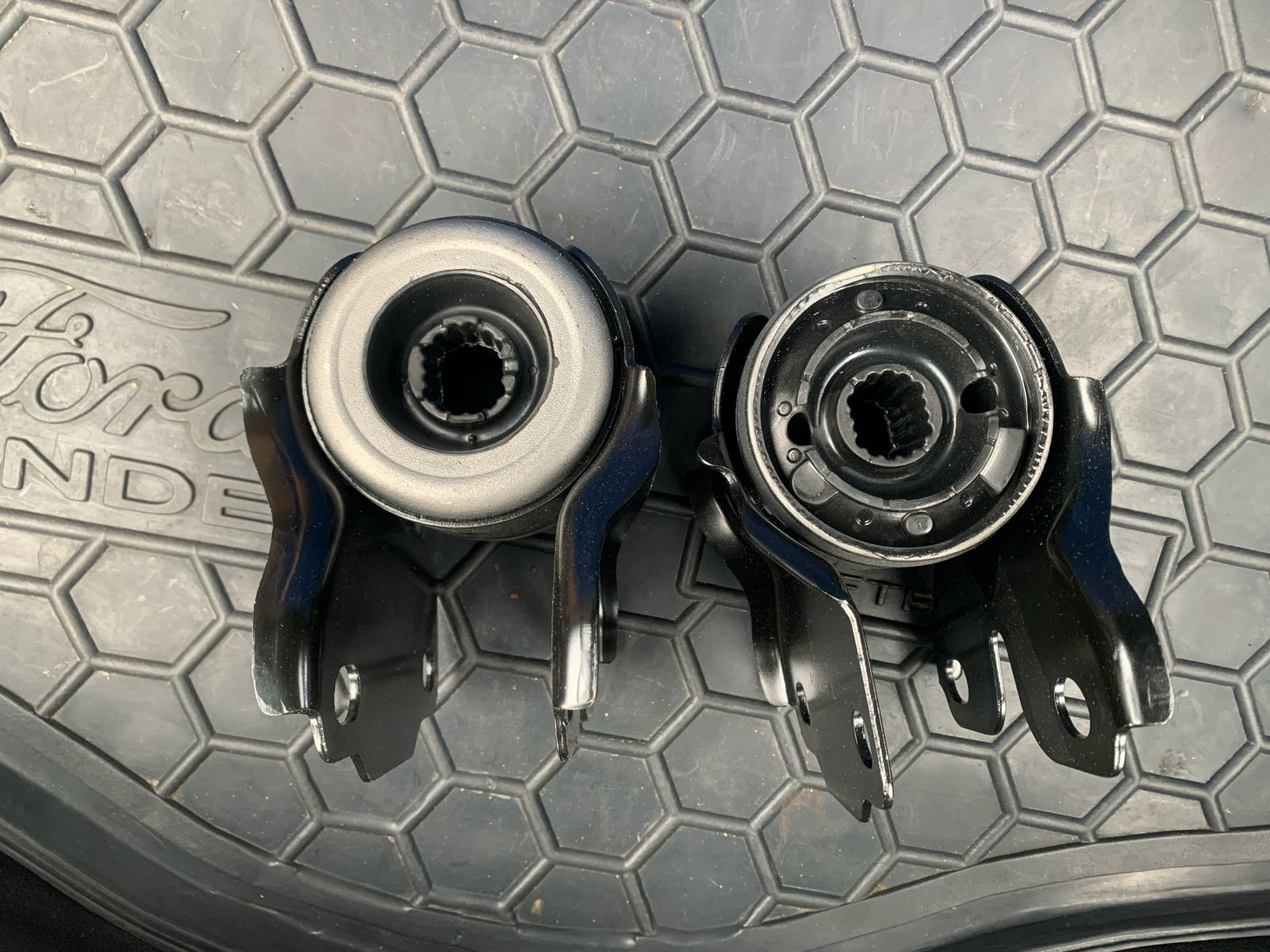

Вместе с гидроопорой двигателя решил пересыпать окончательно переднюю подвеску. Четыре сайлентблока своё уже отходили, а от заводской подвески остались лишь пружины) так же в гараже лежали новые стойки стабилизатора, решил поменять и их) хотя заводские находятся еще в бодром состоянии, нужно поменять всего один пыльник.
— Стойка стабилизатора LEMFÖRDER 33713 01
— Сайлентблок маленький LEMFÖRDER 35952 01
— Сайлентблок большой (L) LEMFÖRDER 35953 01
— Сайлентблок большой ® LEMFÖRDER 35954 01

Я ставил SKF гидравлический, а твои лемф обычная резина
честно не знаю какая там разница. Стояли оригиналы, пока не износились было все четко. Поставил лемфы, сейчас тоже все четко, мягенько все работает. Меня все устраивает. Вопрос только в том на сколько их хватит. Оригинал прослужил 200 + тысяч км

Дело не в том, что он не nice. А лишь в том, что Костя обосрался (не в обиду ему). Lemforder НИКОГДА не делали задние сайленты гидравлические. Это всего лишь резина, что не есть хорошо. Потом отрыгнут. Проходили это уже у другого Серёги, у которого через 2 месяца сайлент шатался в рычаге, как сопля.
Из гидравлических делали не так много фирм, а именно: SIDEM, MOOG, MILES (да, они их делали тоже), SKF, AS METAL и ещё пара фирм. Всё. Более никто.

Мои в Красноярск приехали, в чт получу у себя в городе. Стоял рычаг левый в сборе Лимфордер, в четверг на прошлой неделе мыл тачку и увидел что "кастер" слева на 1 см назад по сравнению с право. Задрал на подъёмники увидел что задний сайлентблок приказал жить! Благо оригинал рычаги лежали с отъёб…ми шаровыми. Пол часа делов и перекинул рычаг и шаровую, т.к надо было ехать в трассу. Заказал сразу сайлентблоки SKF все 4 шт. Приедут буду чинить в свободное время.

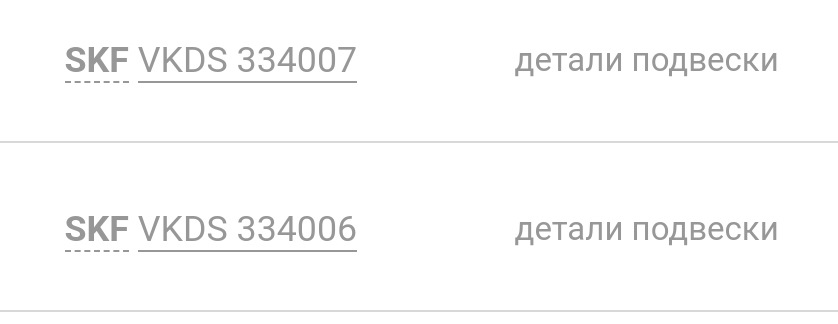

Скиньте номер skf
Спасибо!

Оригинальные гидронаполненные сайлентблоки для Форд/Volvo/Land rover да и для других производителей делает одно из подразделений компании Dongah Tire & Rubber Co., Ltd
А именно AVON-AUTOMOTIVE
Занимается только гидронапоненными РТИ.
В общем узконаправленный спец с кучей патентов и секретов.
И только для ОЕМ применения.
На вторичку не поставляется вообще никак. Только в виде оригинала марки.
Все остальные только пытаются сделать что-то похожее.

Да я вижу что это резинка и я знаю что там стояли гидравлические )) я решил их поставить и на этом все )) Если отрыгнут, поменяю ) не вижу в этом никакой катастрофы ))
