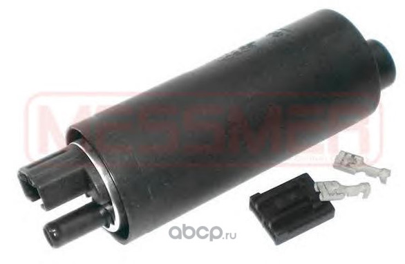

Привет. Давно это было, много чего поменял, и из того что ты перечислил тоже. Не много мне это дало конечно, но я тогда повёз форсунки на промывку, мне их промыли и проверили на давление на стенде. Оказалось что одна форсунка не держала и капала. И в этот же момент мы с механиком обратили внимание что форсунки какие то странные. Я в инете забил какие у меня должны стоять, и забил те которые отвёз на стенд, оказалось они ВАЗовские, толи с 2112, толи с Калины. Заказал на авито топливную рампу целиком с форсунками, так дешевле чем отдельно форсы покупать, поставил их, и мотор ожил. с тех пор всё хорошо. Бывало рвались резинки между впускным коллектором и штанами, и начиналась тряска, менял их и всё возвращалось как и было. У тебя, судя по фотке, смесь бедная, а лямбда крутит в 25% — пытается её обогатить. Глянь вообще форсунки, родные ли они, может они и хорошо работают, но льют меньше бенза, чем нужно (если не родные). И проверь бензонасос, может на даёт нужного давления, я свой менял, тоже разница ощутилась. Но у меня с газели стоял, я поставил родного формата, только китайский
Ну вот и оказалось вся беда в бензонасосе… 2 бара давил
чудные они эти насосы. какой взял? я себе тоже заказал, Era на 4 бара. Стоял zekkert также на 4 бара. Через месяц зажужжал, но после этого ещё год отработал, и сейчас работает. Но стал замечать, что при обычной езде (кручу передачи до 3к) всё в порядке. Но если нужно немножко дать джазу, то иногда машина дёргается после 3к. Думаю поменяю понаблюдаю, как минимум избавлюсь от этого жужжания постоянного. Сегодня вообще выпал, пару часов назад подхожу к машине, хотел завести по делам съездить, выжимаю сцепление перед тем как завести, а педаль в пол провалилась, будто не прокачано. Дёргаю капот смотрю уровень, тормозуха на дне бачка. К слову недавно начала уходить по немногу, я пару раз подливал, раньше не уходила. Вот и не успел разобраться в чём причина. Включил зажигание, и правда тормозухи нет 😂, приборка запищала. Ну долил тормозухи, понажимал раз 30 педаль, и с каждым нажатием педаль становилась туже, прокачивалась как будто. Жду 5-10 секунд и педаль опять ватная. В общем никуда я не уехал. С утра уже буду как то двигаться до ближайшего подъёмника, мне всю дорогу (пару километров по городу, по пробкам и светофорам) придётся без остановки тыкать педаль туда сюда. Пока что подозрение падает на РЦС — рабочий цилиндр сцепления, ибо заглянув за бачком ОЖ на коробку, увидел свежие следы, подтёки. В общем одни расстройства 😂
