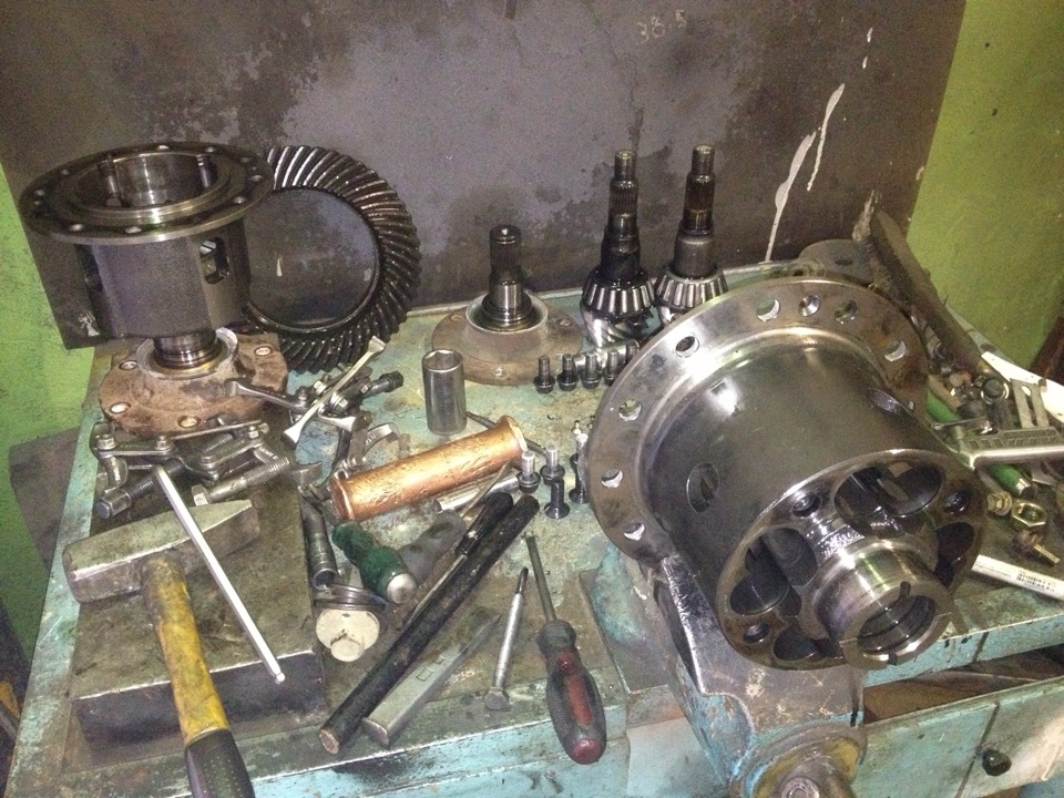

Как вы уже поняли из названия, речь пойдет о заднем редукторе, который в стоке у всех эво идет червячный LSD, но как то не очень работает, точнее на моей гражданской машине совсем не работает, по крайней мере на асфальте. Поэтому решено на спортивную машину сразу ставить дисковые блокировки.
Первым про замену диффа и главной пары писал Володя sloboda -www.drive2.ru/l/288230376151890098/. Я постараюсь немного подробнее.
На автоматных Эво гдавные пары 4,272 (47X11 зубьев), на механических 4,636 (51X11 зубьев)
Мой пыж был как раз автоматным, поэтому кроме замены дифа меняем и ГП.
Для этого нужно всего лишь купить задний мост с паджеро 2, я взял с кузова V46, стоимость его от 5000 и выше по владивостоку, у нас в городе от 15-ти. Очередное спасибо Сане kross-les за то что купил и отправил его, что бы я без тебя делал!
От моста нам нужен только дифференциал с планетарной шестерней и хвостовик, остальное в металлолом.

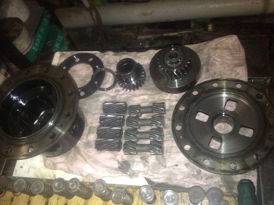

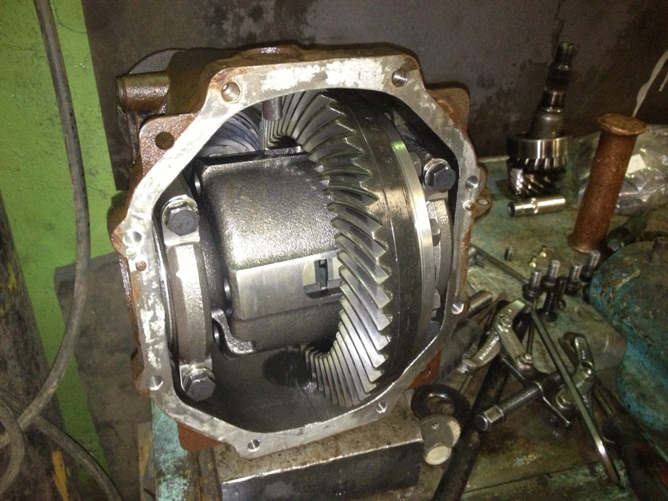

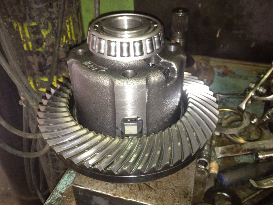

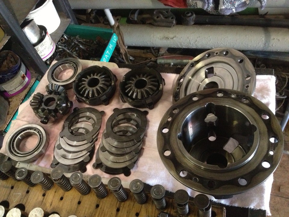

Разбираем оба редуктора
После разборки все отмываем и перепрессовываем подшипники дифа, т к внутренний диаметр у них одинаковый а наружный у эво больше. На хвостовике подшипники одинаковые, но чтоб подшипник остался в сборе перепрессовал наружную обойму в корпусе редуктора.

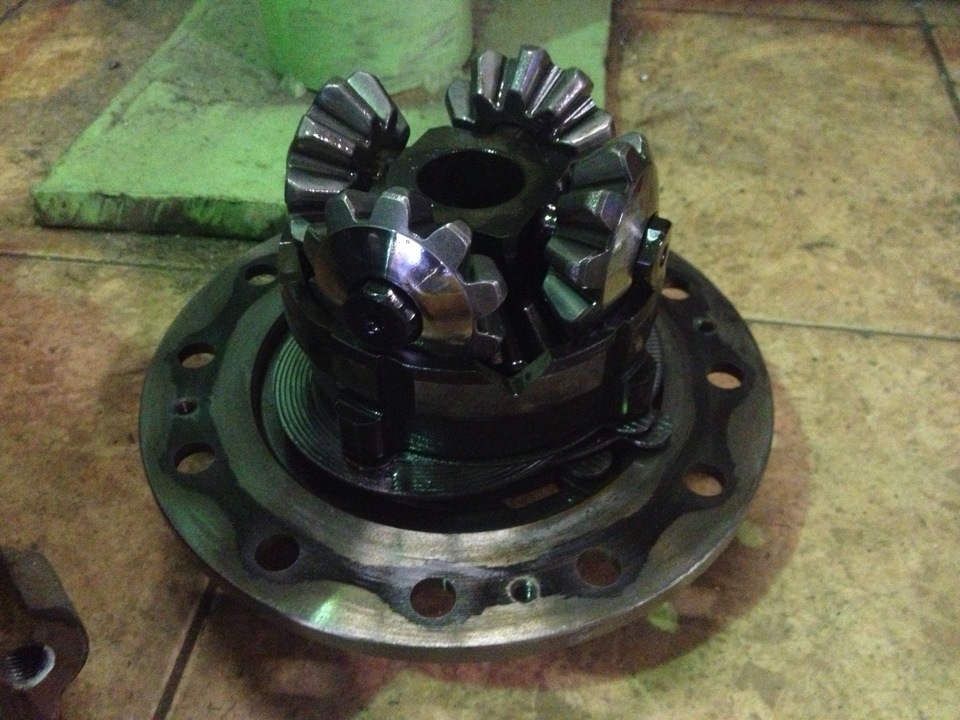

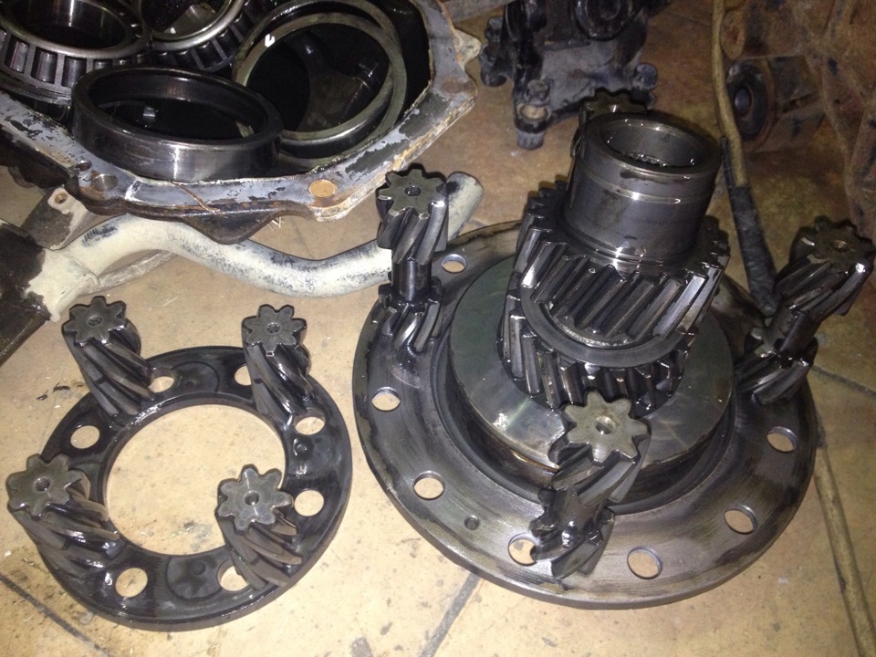

Собираем обратно дифференциал, кстати процесс вообще не сложный, главное не менять последовательность деталей)

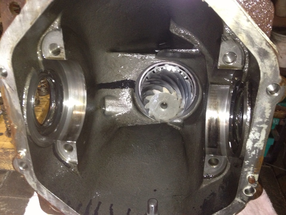

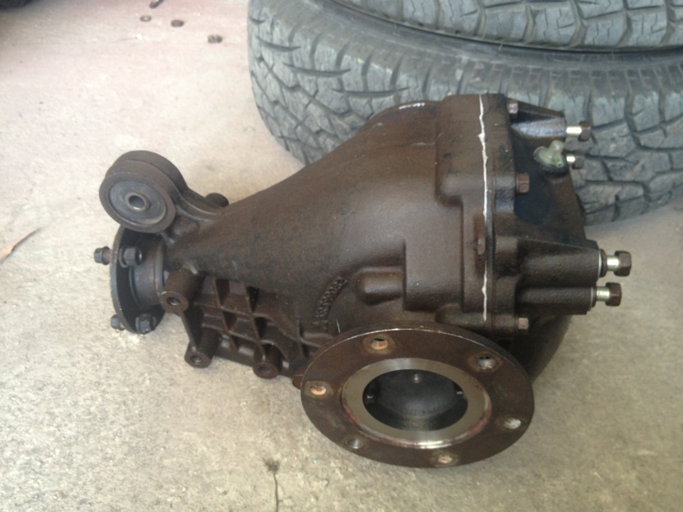

Ставим все на место

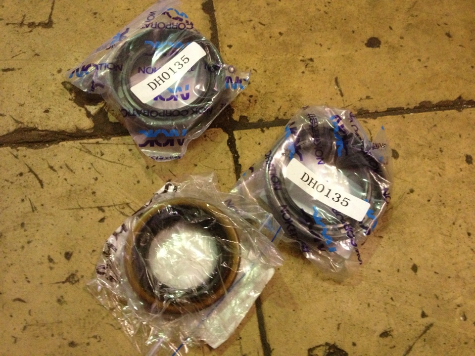

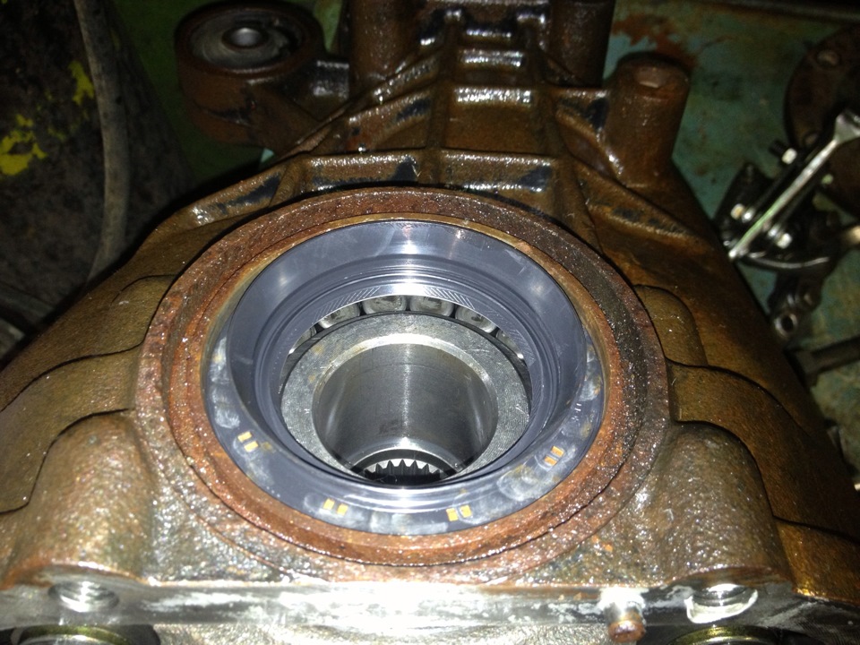

Сальники сразу меняем не зависимо от их состояния, чтобы после выезда опять не лезть в редуктор.

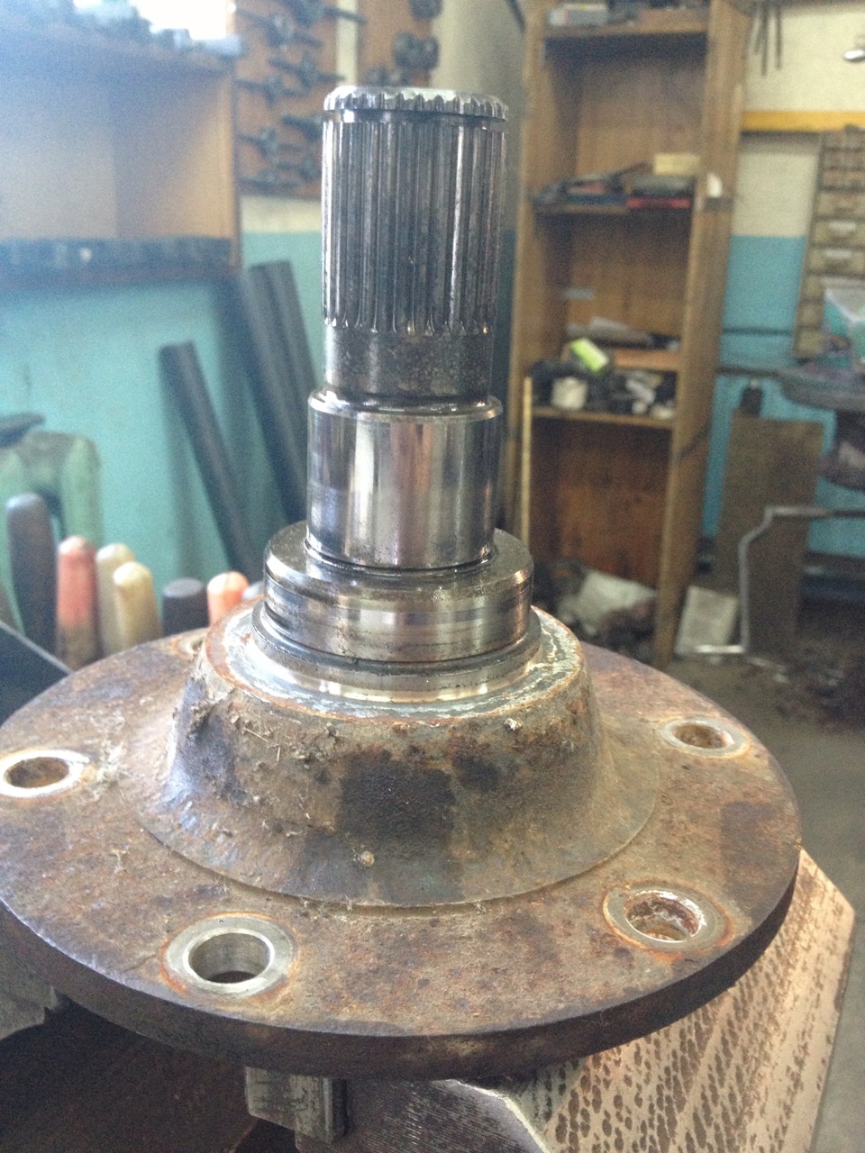

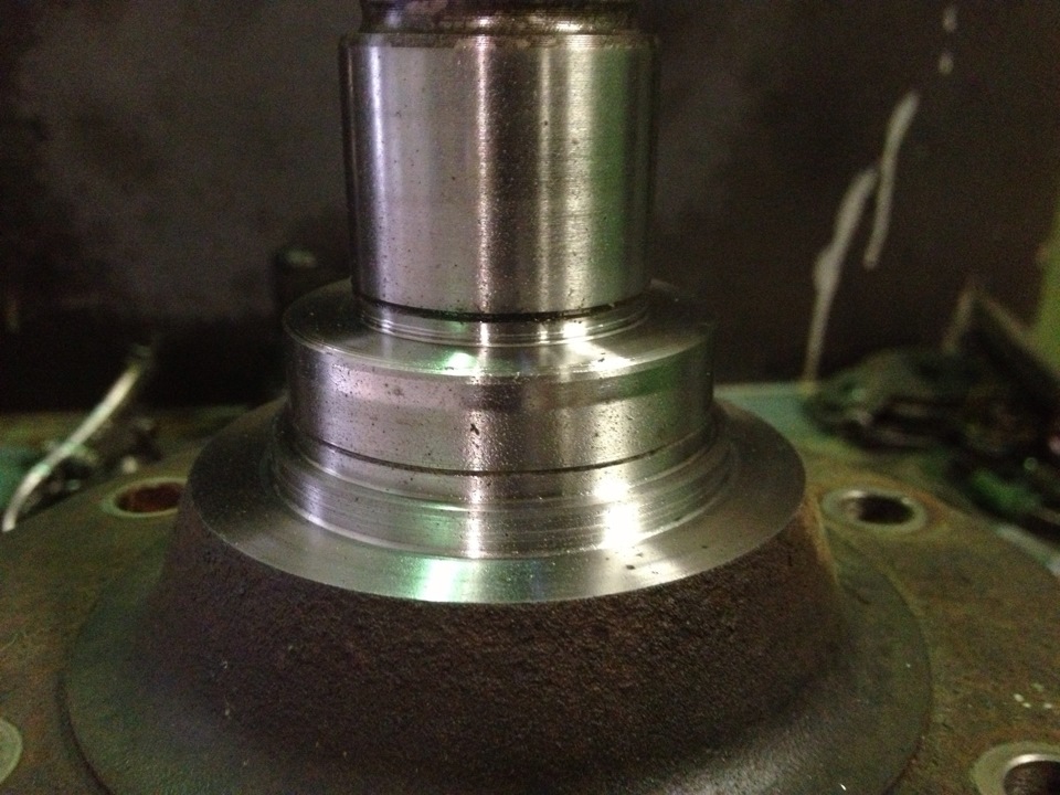

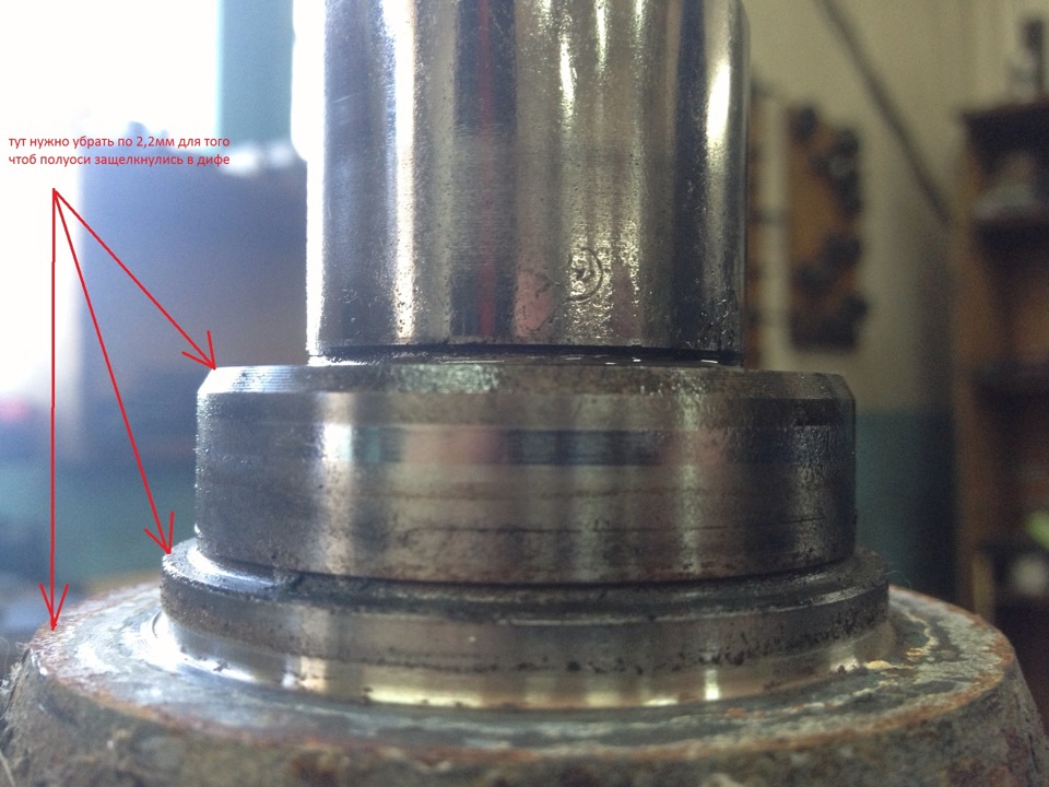

Самое сложное во всем этом процессе это про точить полуоси, т к в нашем дифе есть канавка под стопорное кольцо полуоси, а в новом нет, и чтоб полуоси зафиксировались их нужно посадить глубже на 2,2 мм!
Где точить показал стрелками на фото.

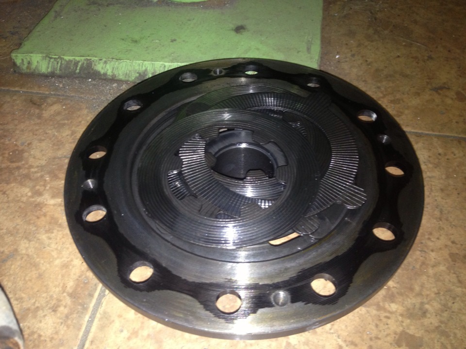

в нашем червяке еще есть вяскомувта, может она умирает и диф перестает блокировать?
а вообще все тюнь блоки на ралли идут дисковые (по крайней мере те что выпускаются для паджеро)
в ваши говна может быть диски похуже будут
На фото пружины с шайбами, если это от нашего, то можно поиграть с "преднатягом"
привет!
пружины с клапанами от головки двигателя, которая рядом оказалась)))
Подстава)))
все детали от редуктора на тряпочке))
Так он не регулируется или там деталек не хватает?

а зазор ГП как выставлял?
я бумажку подкладывал, у меня после 80кмч подвывает как троллейбус
Промерили хвостовик и диф и поставили шайбы родные, бумажку не подкладывал, посмотрим потом как себя поведет
ясно, кароч тоже на глазок)
На гражданском гп когда менял тоже так делал, все норм, тишина
