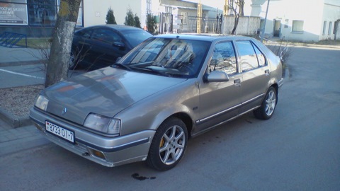

Были докуплены еще запчасти:диски тормозные от 16v, производитель REMSAколодки такие жедва тормозных шланга, производительMALOи тормозная жидкость
Теперь ждем весны, чтобы поставить все это вместе с 15 дисками)
А чем отличаются тормозные диски 16v, от обычных. Если то что вентилируемые, так они ставились и на некоторые комплектации обычных 19-х, т.е. не 16v. У меня стоят вентилируемые.
у тебя 238мм, а в 16в 259мм — больше диаметр диска
тем более у меня тормоза другого типа)
суппорта в сборе небось брал? зря, достаточно поменять скобу чтоб большего диаметра тормозные встали :)
так а где эту скобу найти-то?) вопрос: суппорта с дисками подходят от клио2, кангу? потому что по каталогу бьются в один номер с 16в
диски вроде подходят и что?
а суппорта ? да ничего, просто интересно взаимозаменяемость
вроде не подходят, потому что поворотные кулаки разные
EvgeniyYakuta
как я у себя на клио делал: clioclub.net/forum/47/tor…v-bol_shego-diametra.html
скоба артикул по экзисту: BDA198
так вот у него перед были Bendix, а будут Lukas и ему супорта обошлись по цене одной скобы (почти)
у нас цена за суппорт — космическая, даже за б\у. потому я варианты и искал…
чОрт я "как всегда" продешевил (
2х, так это на перед тормоза)
а как ты будешь ставить диски? и где ты их купил от 16в?)
берешь и ставишь) суппорта я же тоже покупал)диски на экзисте брал
а балка какая стотт? 4х торсионная или 2х?
