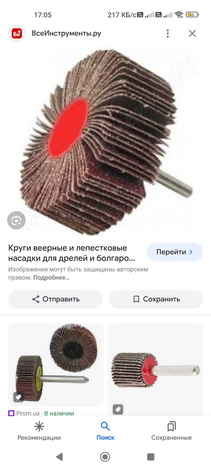

Диски 350z растрачивал вот такой насадкой
Думал про такую вещь, но решил что она не возьмёт
2 минуты на 1 диск
Буду теперь знать
Бери 50 мм
На глаз?

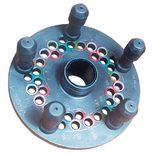

У меня вопрос, а как ты их собирался балансировать потом, после КривоКосорылой расточки напильником, если бы у тебя ЦО получилось бы ХренЗнаетКакое?
Не думал об этом?
Да всё нормально отбалансировалось, забегая вперёд. Даже на том диске который сам делал. Ну и плюс оно точилось то всё таки по ступице а не на угад
Ну это потому что его на станке проточили, как полагается…
Ааааааа, я понял… Тебе их балансируют по старинке видимо, конус вставляют вместо крышки ЦО снаружи… Но это дедушкин метод… Все уважающие себя шиномонтажники так уже не балансируют…
Пользуются конусом изнутри и вот таким адаптером:
Ну какие есть в шиномонтаже, на таком и делают
Не думал об этом?
Центр оси не так влияет не балансировку.
На Ниве может и не влияет… Там, что балансируй, что нет — толку ноль, батоны огромные!
А на низком профиле даже 5 грамм чувствуются…
Грамотная балансировка всё уберет.А не как у большинства крутанул и готово. Повторно ставим колесо а там пипец. Проверка повторная Ваше право!
