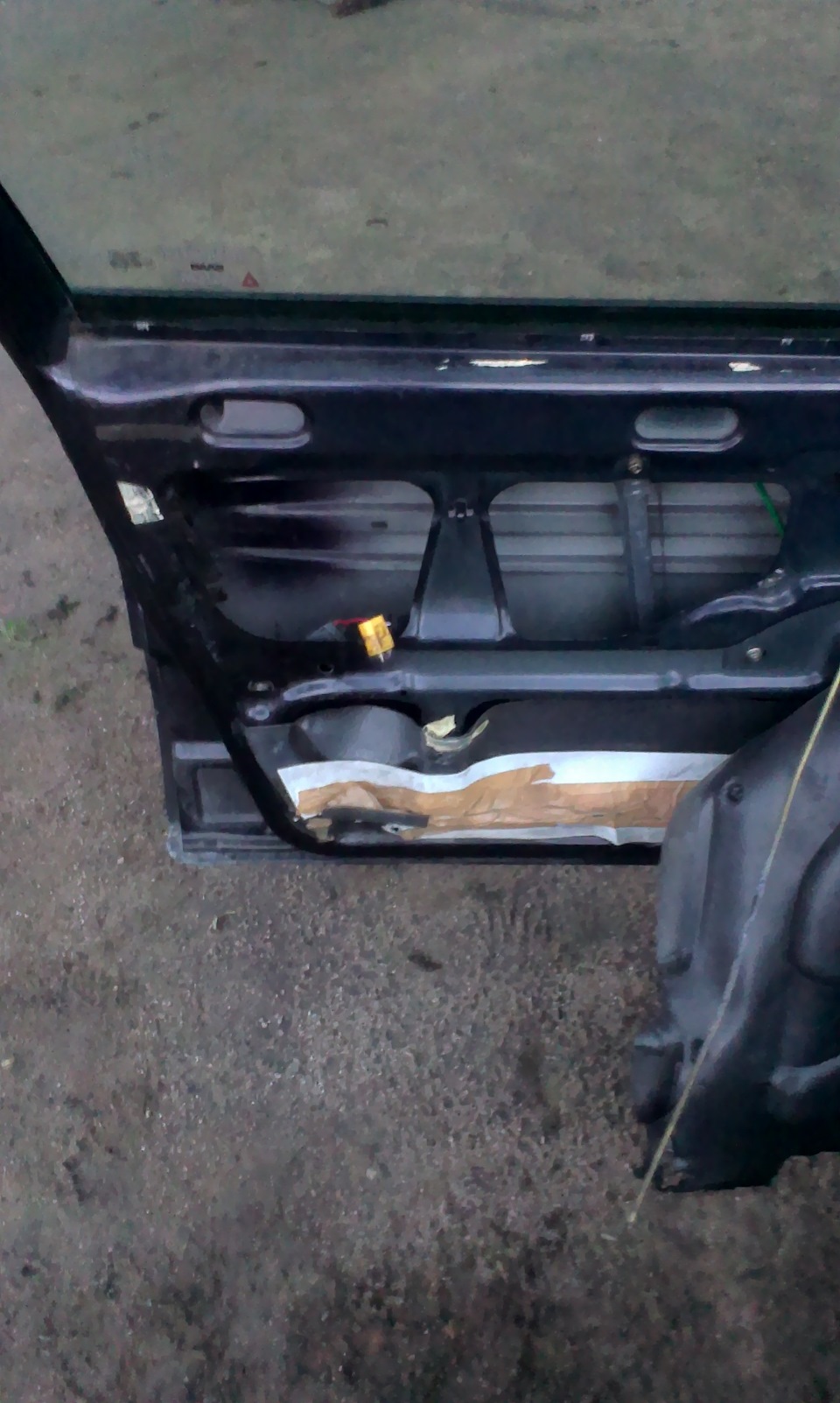

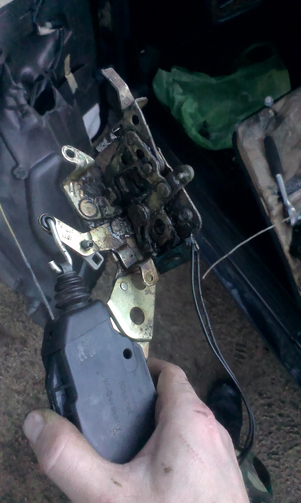

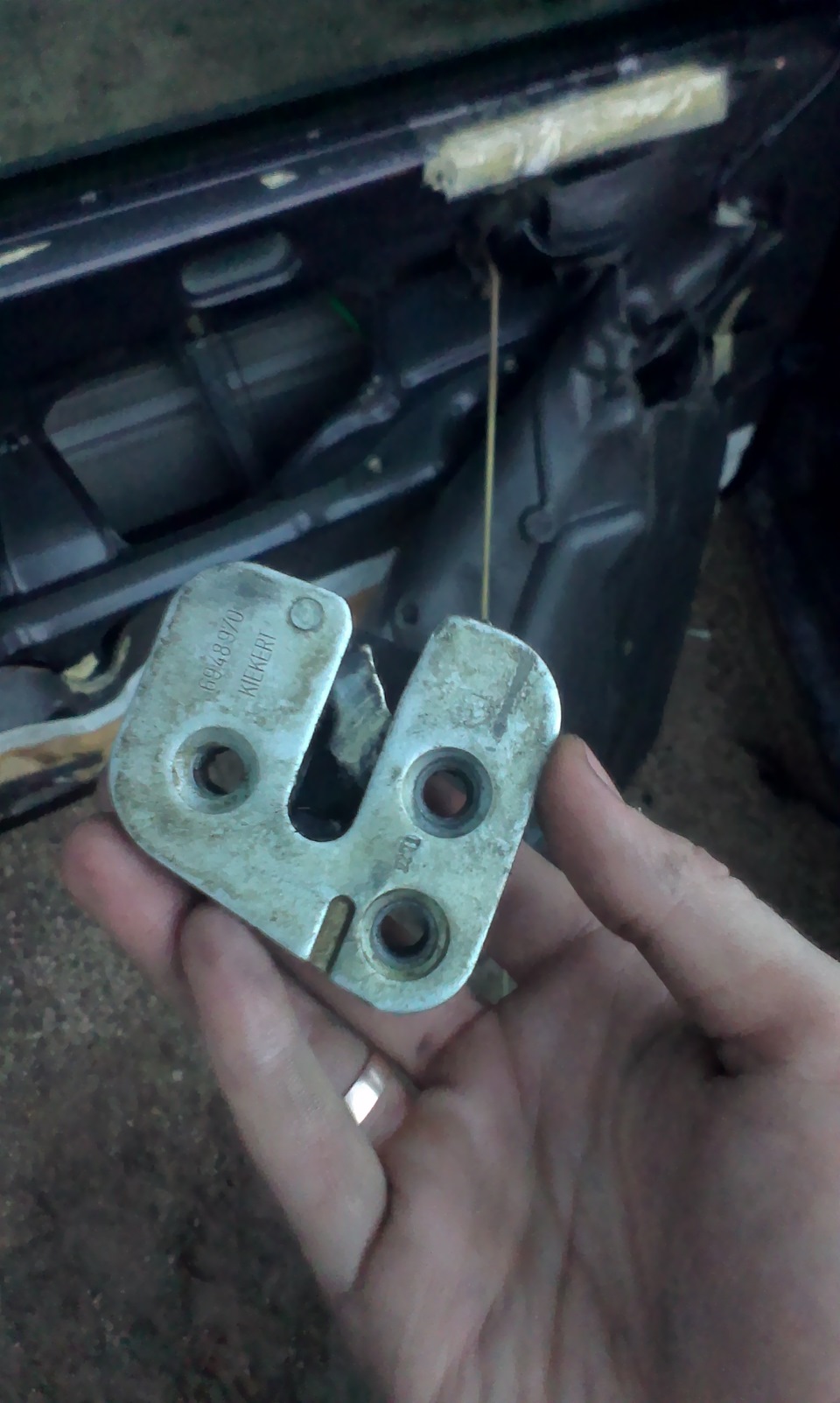

Все как-то не обращал внимание на закрытие дверей, пока не перестала открываться водительская дверь. Она то незакрывалась, то неоткрывалась. В конце концов перестала открываться. Вскрыл дверь, снял обшивку, снял замок. Немного покрутив в руках, понял что что-то отвалилось. В двери нашел маленький штырек, который повидимому откуда-то отломался. Нашел откуда. Оказываетя он стоит в наружном замке и фиксирует "собачку" на закрытии замком.

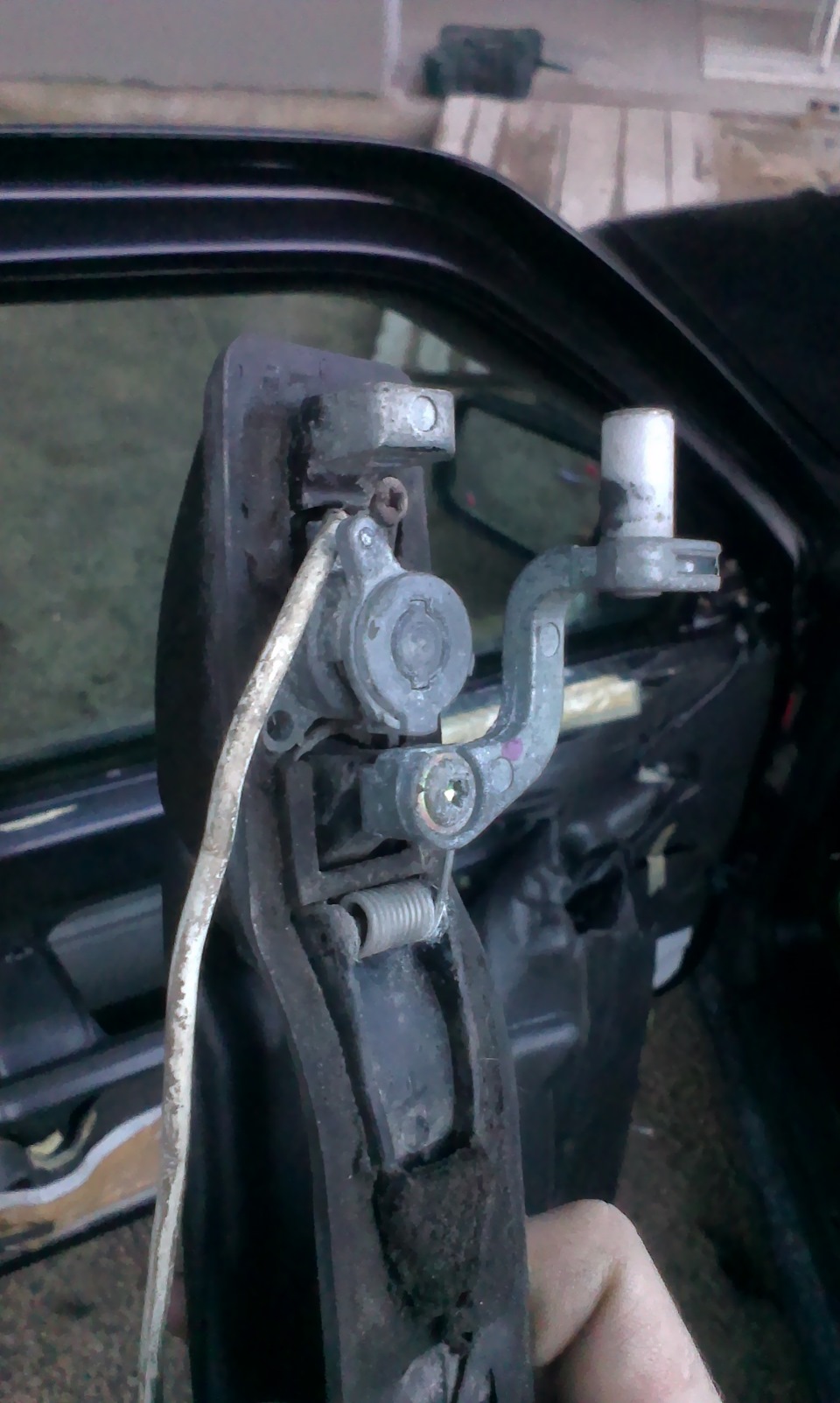

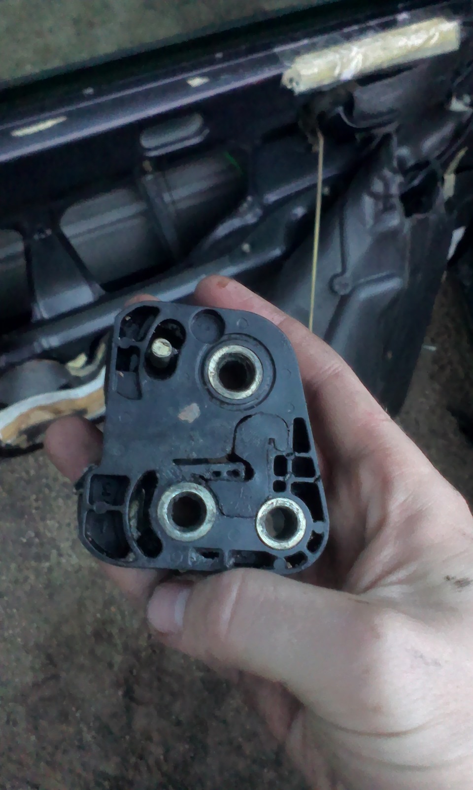

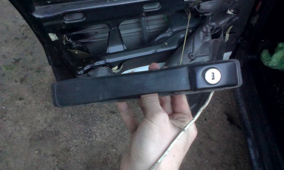

Снял наружную ручку, увидел отломаный "пипсик" на личинке замка, к которому крепится тяга с внутреннего замка на закрытие(открытие) ключом.
Положил все в кучу, обматерил и собрал все обратно. Я эту машину еще не знаю, поэтому пока так. Сижу в поисках запчастей…

Зря они люминий туда ставили (за 3 года эксплуатации 2 поменял)… + при замене главное все пружинки на место поставить, одну ни туда первый раз закрепил — пришлось обшивку при закрытой двери снимать :((( Самое страшное начинается с годами и зимой при "-20 С" — тяги изнашиваются и из пластика на раз выпрыгивают, если нормальной смазкой замки не смазывать.

Не понял, что у Вас поломалось. Такой маленький кривенький крючечек? Хотя, думаю, у Вас там СААБов хватает и найти зч не будет проблем :) Это у нас тут, порой не найти мелочевку. Но если вдруг что, то у меня лежит начинка на все двери.
Сломался наружный замок. С него торчит два штырька: верхний, который потолще, на открытие и нижний, который потоньше, на закрытие. Вот нижний и отломался
Понял. не знал, что оно может сломаться.
