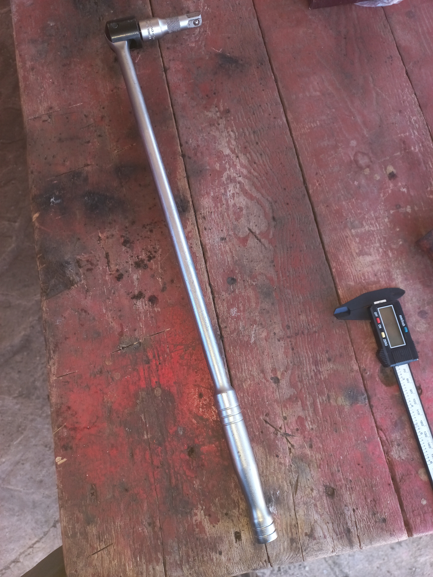

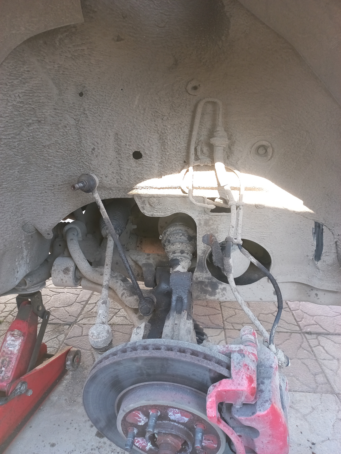

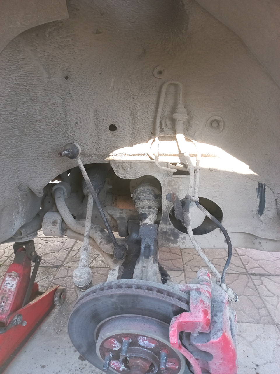

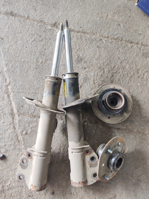

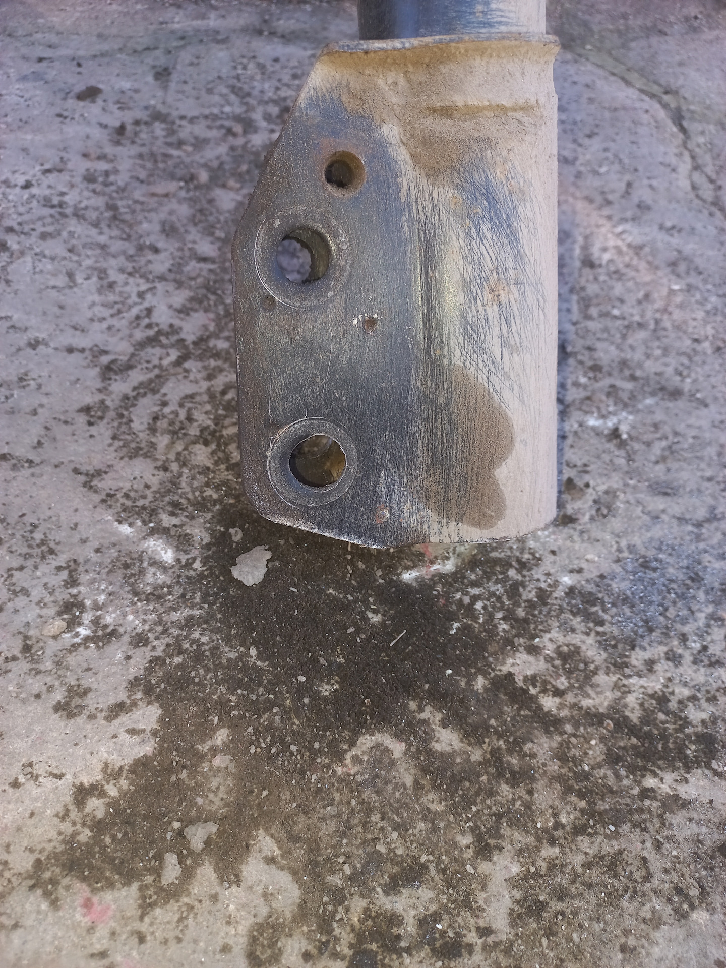

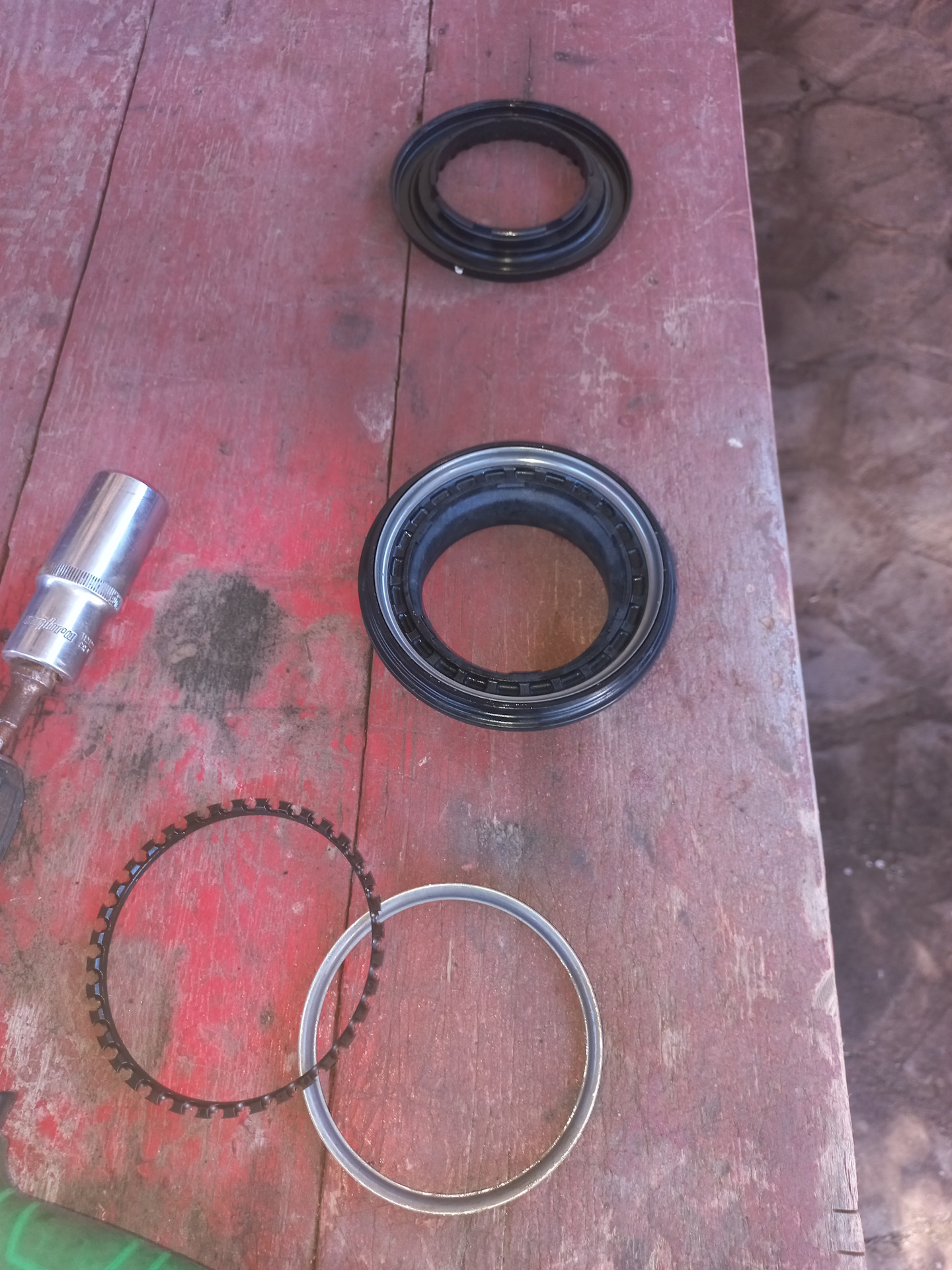

Давно хотел проверить опорные подшипники на передних стойках и наконец то дошли руки…на многих прошлых авто вскрывал перемывал и смазывал и никогда замен не было, так и здесь прошло.подшипники скф, видимо до меня менялись и были в нормальном состоянии, без грязи внутри и со смазкой.всеравно вскрыл и вымыл старую и напихал новой, в них чем больше тем лучше, лишнее выдавит.еще рассверлил в сторону нижнее отверстисе на стойке для выравнивания колеса-на летних дисках подтирался внутренний край изза развала, хотя на стенде показывало норму…увеличил на 2мм.на развале посмотрим что покажет…гайки на стойках срывал гайковертом на сто и потом дома откручивал колхоженным ключем.потом на сто также гайковертом дотяну…на руле появилась вроде лёгкость, хотя х.з. может самовнушение но все равно польза есть…еще прикупил ключ подлиннее -60 см, полегче с ним работать.идею когда то подкинул Gonzha)но у него тогда был вроде метровый вороток, вобще мощный!

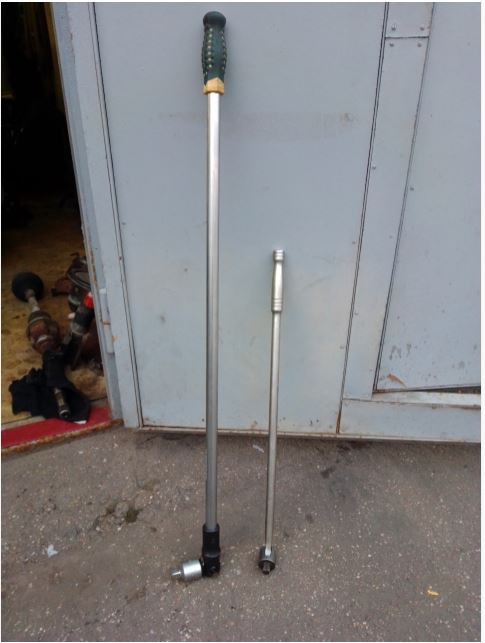

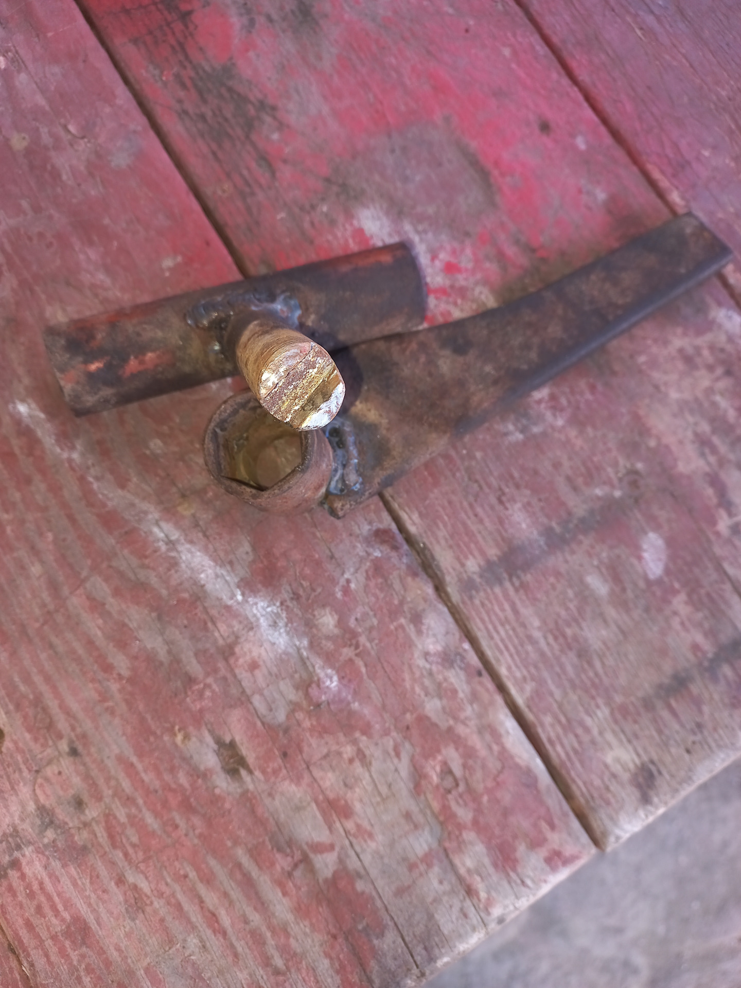

молодец… че. У меня дык труба советская метровая для таких целей) ну и гайковерт тоже имеется.
Вот гайковерт конечно вещ!я все никак жабу не задавлю купить)трубы тоже имеются, но приятней цельным воротком работать))
бесспорно)
Твой справа \_(ツ)_/¯ … Но такой, как у меня метровый на очень редкие нужды…
180 ньютонов затяжка на цапфе аммортизатора… ты и сам этим воротком затянешь.
Да именно этой фоткой и натолкнул меня на мысль, что мне надо тоже обзавестись подлиней воротком)метровый тоже класс, но твоя правда-для нечастых случаев…
Gondjza
да, 180 это немного, 18 кг на метр рычага… я конечно не конь, но бате ступичную 300 ньютон обычным динамиком размером с вороток стандартный без проблем тянули.
Gondjza
На 1/2" смысла особого нет, с 600мм головы летят только так. А вот 3/4" другое дело)
