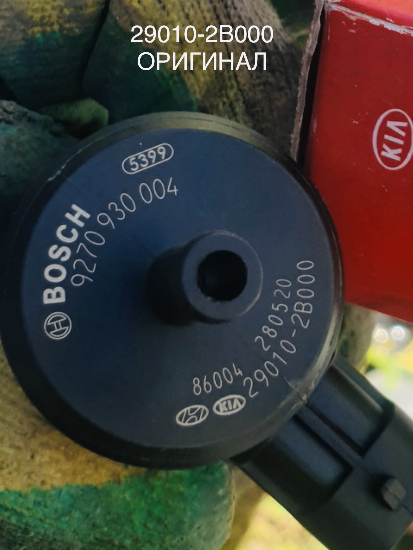

Привет Алексей. К сожалению это не оригинальный клапан у тебя, как и у большинства кто его за такие деньги покупает сейчас. Как бы это не было печально, но контрафакт 100%.
Чтобы не быть голословным, приложу фото оригинала, шрифт-цифры все покажут, одна только цифра 4,6 показательна, не говоря уже о цвете самого шрифта, и на контрафакте всегда в конце букв и цифр как будто загибулина присутствует, на оригинале никогда такого не увидишь, так же и ровность шрифта нанесения относительно края клапана.
Я к тому просто пишу, чтобы был готов что может отрыгнуть очень быстро. Нету таких цен ДАВНО на НАСТОЯЩИЕ ОРИГИНАЛЬНЫЕ датчики, коленвала, адсорбера и прочие.

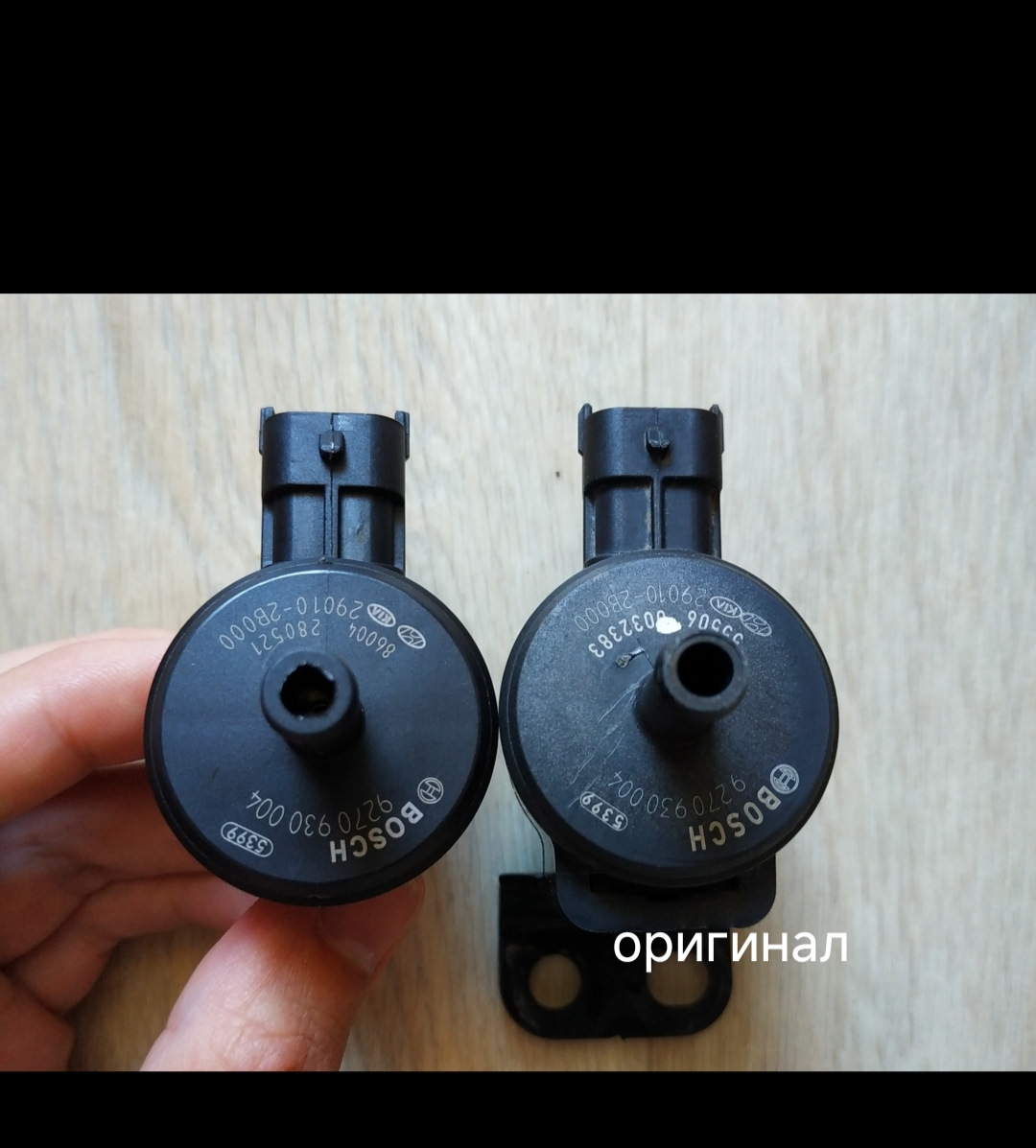

Вас и Алексея я разочарую. У вас двоих не оригинал. Обратите внимание на
1.шрифт и пробелы на цифрах. 2.Посмотрите пайку стыка
3.Самое заметное отверстие. Не должно быть с заусеницами.а ровное и гладкое. приложу фото с отметками и пост человека. Где точно видно что это хоть что-то похоже на качество.
