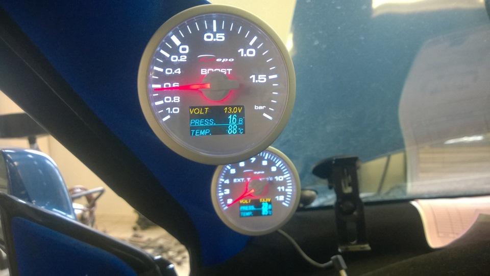

По пути в Москву заметил, что при температуре масла 95 градусов, давление масла на холостых оборотах составляет 1,1-1,2 на масле Тойота 5W40 .
А при температуре 88 давление на холостых было 1,6

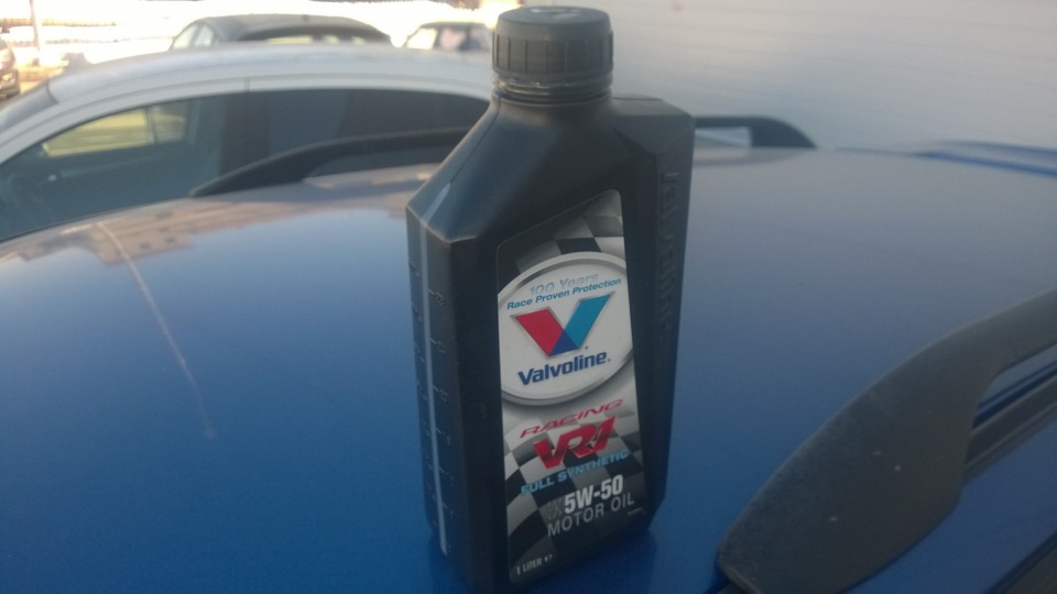

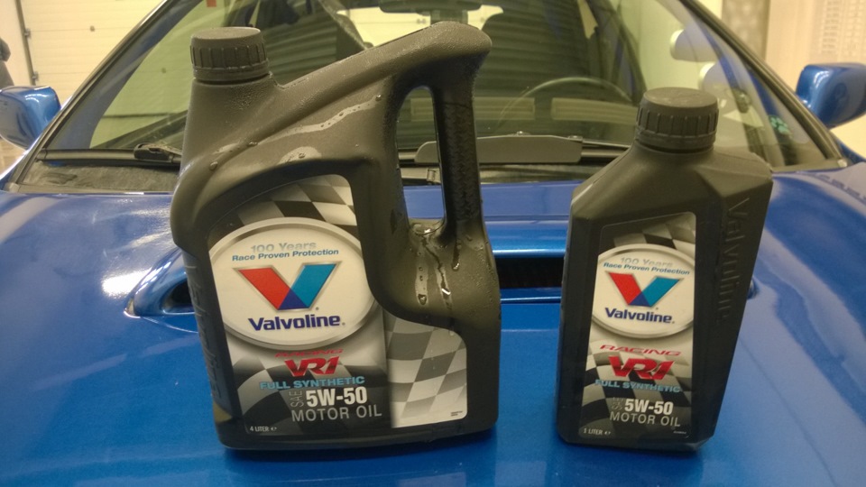

И оказавшись в Москве я встретился с Тимофеем и забрал у него 6 литров масла Valvoline VR1 5W50.
Забегая вперёд, скажу, что это было опрометчивым решением…
Вернувшись домой я поездил ещё недельку по своему городу и решил заехать на замену масла, проехав 2000 км обкатки.
Ничто не предвещало беды…
Слив масло Тойота 5W40 убедились, что стружка в масле отсутствует и сливная пробка с магнитом тоже совершенно чистая. Сразу стало спокойнее — ремонт и обкатка прошли успешно, стружки нет.
Затем закрутили новый оригинальный фильтр и залили масло Valvoline VR1 5W50…

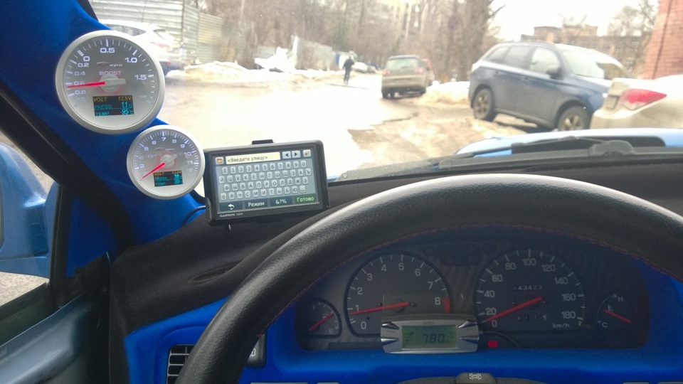

Прогрев двигатель до рабочей температуры, ожидал увидеть большее чем 1,2 давление масла на холостых, так как вязкость масла увеличилась.
Но вместо этого при 95 градусах масла давление на холостых было всего 0,7-0,8.

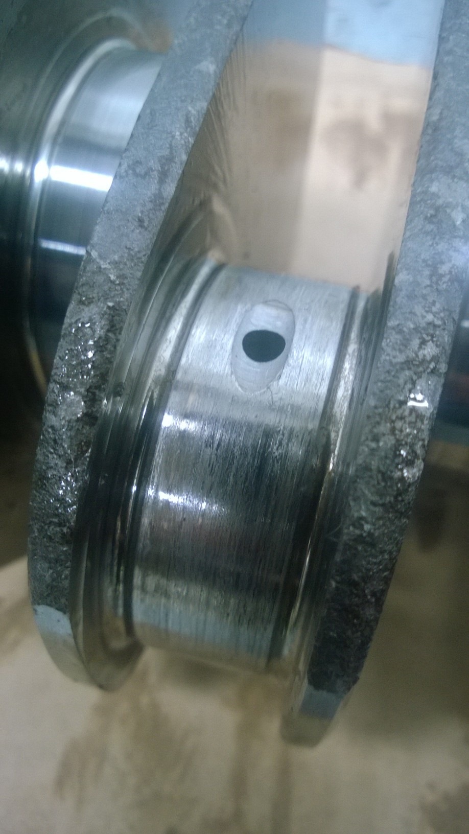

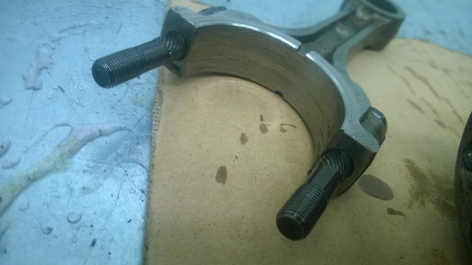

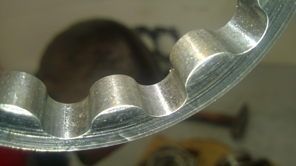

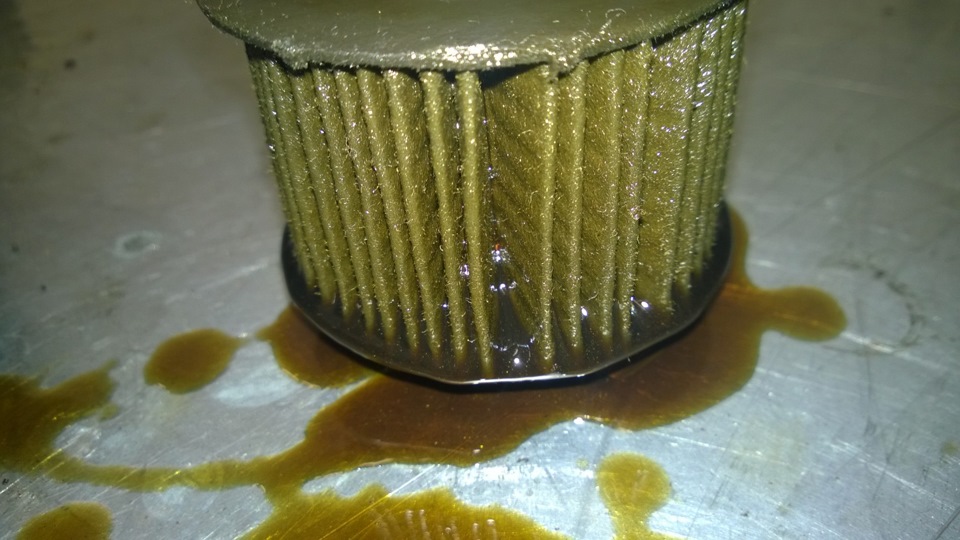

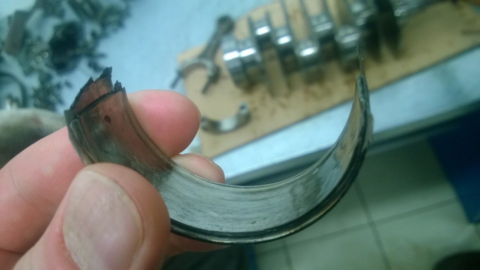

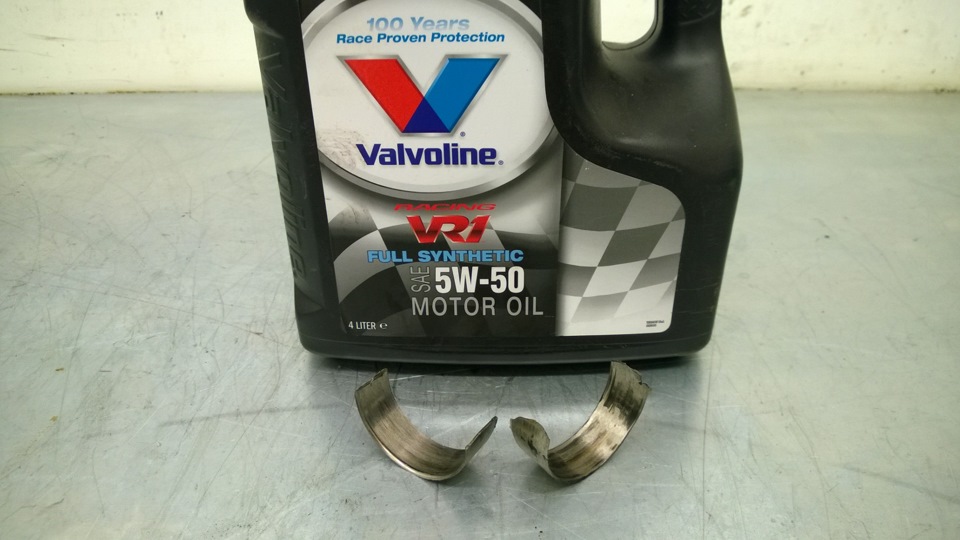

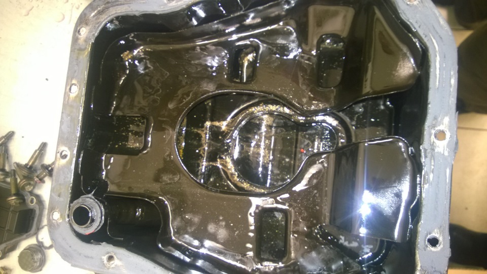

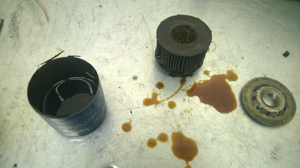

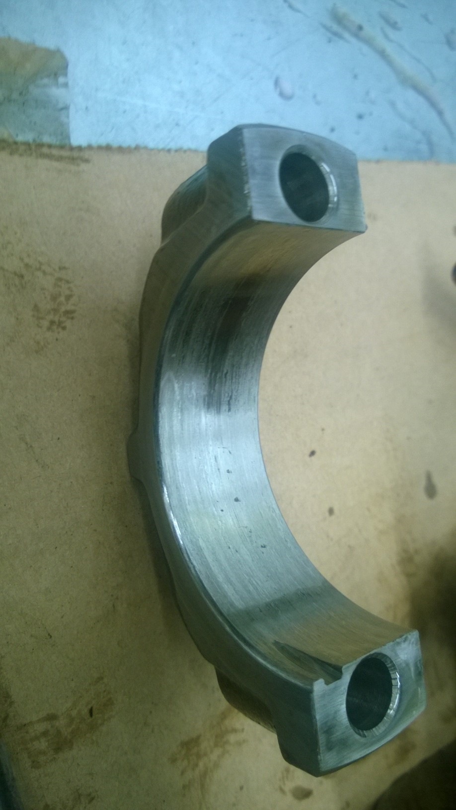

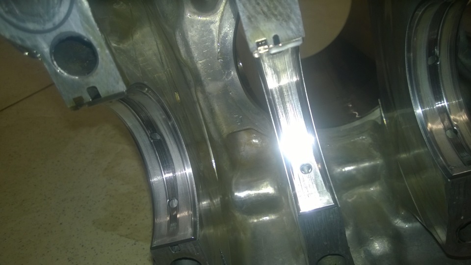

На следующий день демонтировав и вскрыв двигатель обнаружили провёрнутый вкладыш 3 го цилиндра.

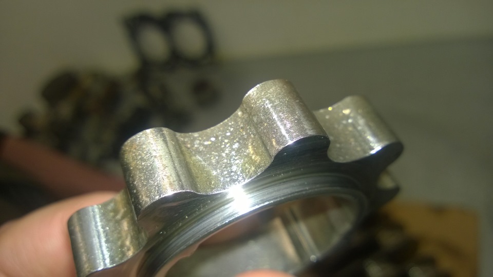

В масле и в масляном фильтре было полно стружки, ротор масляного насоса тоже пришёл в негодность.
В итоге:
-задрало шейки коленвала,
-повредило шатун из-за вращения в нём вкладыша,
-масляный насос из-за стружки
-теплообменник тоже забило стружкой
-ну и комплекты коренных и шатунных вкладышей,
-прокладки ГБЦ
-комплект прокладок двигателя и т.д.

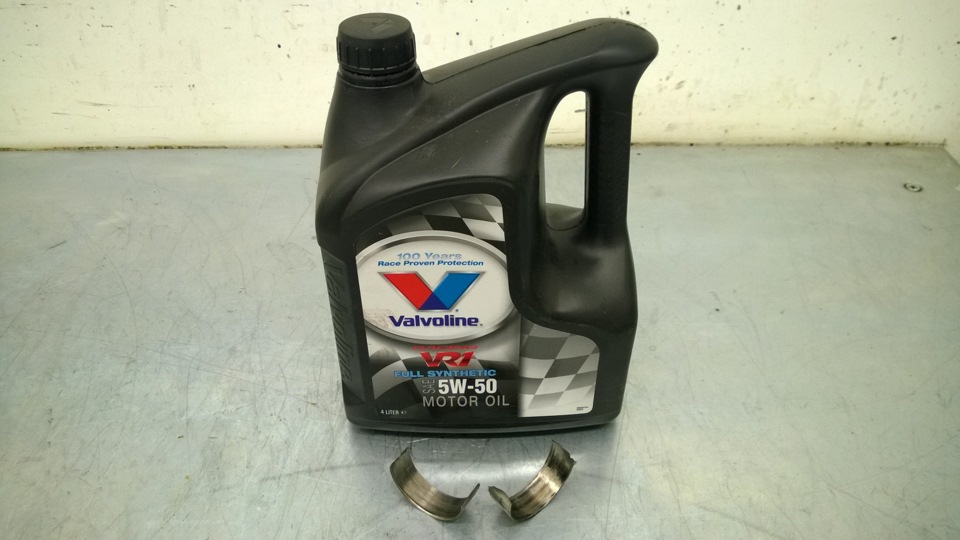

Вообщем положил я свежесобранный мотор сразу после замены масла на Valvoline VR1 5W50
Но главным было разобраться в причинах, чтобы не повторить ошибок так как при всей очевидности ситуация была спорная:либо масла г…о плохое, либо деффект сборки, т.к. мотор недавно откапитален.
В ходе многочисленных дискуссий с представителями Valvoline через Тимофея RiseAndShine к общему знаменателю мы не пришли. Я утверждал, что виной всему плохое масло, так как полностью доверяю человеку, собравшему мне мотор и сам присутствовал и участвовал в процессе сборки. Тимофей же и представители Valvoline утверждали, что это деффект сборки, ссылаясь на опытных мотористов-субаристов, которые так и не смогли назвать даже возможные ошибки сборки, а от приглашения приехать и посмотреть на мой приконченный мотор, вежливо отказались.
Тем не менее Valvoline любезно согласился оплатить экспертизу моторного масла, так как они полностью уверены в его качестве.
Меня вполне устроил такой вариант и я передал одну нераспечатанную канистру с маслом Valvoline VR1 5W50 представителям Частного учреждения дополнительного образования "Региональный институт экспертизы", которое распологается в Нижнем Новгороде.

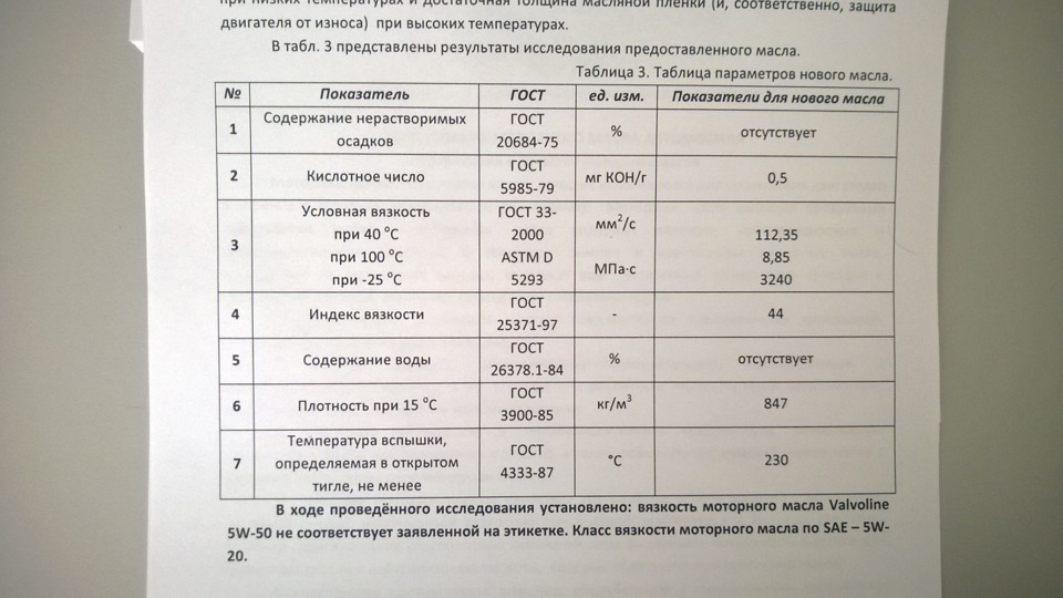

На разрешение экспертов поставлен следующий вопрос:
Соответствуют ли характеристики представленного моторного масла, требованиям
нормативных документов, действующих на территории Российской Федерации. Если не
соответствует, то, по каким показателям выявлены несоответствия?
И был получен ответ:
В ходе проведённого исследования установлено: вязкость моторного масла Valvoline
5W-50 не соответствует заявленной на этикетке. Класс вязкости моторного масла по SAE – 5W-20.

это вопрос не к маслу, а к сборке и запчастям. проверять биение вала, постели, зазоры вкладышей.
полностью согласен! а он на масло гонит…хрен пойми где его проверял…

а почему такое низкое давление масла ? у меня на таком давлении постукивание начиналось на старом двигателе, поменял двигатель не задумываясь, а свежее контрактное пихло давит 2.2 на холостых, на прогретом, и это на десятом маслонасосе, а на холодном так вообще за 6 уходит
Я уже неоднократно отвечал на вопрос про давление в комментариях:
потому что я вижу минимальное давление в системе. Сенсор датчика у меня расположен в масляном канале левой ГБЦ у 4го цилиндра g-a.d-cd.net/7029ef4s-960.jpg, т.е. там, где масло уже прошло коленвал и идёт на слив в поддон, по пути смазав только распредвалы.
В своей записи про охлаждение масла www.drive2.ru/l/7043559/ я описал проведённый эксперемент про давление, установив механический манометр после масляного насоса. Получили разность 1,5 кг вне зависимости от температуры( когда давление на сливе 1,5, на механическом манометре 3,0).
Следовательно давление в начале коленвала у меня было 2,6 — 2,7, а на приборах я видел показания 1,1-1,2.
На холодную давление было 6,9-7,0.
Так что с давлением у меня было всё нормально.
Можете сами попробовать провести подобный опыт.
Добавлю, что я ещё не встречал ни одной машины, у которой датчик давления установлен там, где поставил его я.

начал читать и не дочитал — бросил. после того как прочитал что вкладыши от проворота удерживаются усиками- бред.
полно моторов в которых нет усиков у вкладышей
Все это грустно, конечно, но новые двигатели Тойоты в руководстве по эксплуатации имеют рекомендацию по моторным маслам именно 5W20. Честно скажу — сомневаюсь, что проблема в вязкости масла.
Возможно, дефект сборки проявил себя именно сейчас.
А вкладыши контрафактными не могли быть? А насос масляный не мог умереть? А может быть масляный канал коленвала к шейке шатуна № 3 был забит отложениями?
Искренне тебе сочувствую, друг, но не думаю, что виновато масло. Хотя сам факт вязкости 5W20 вместо 5W50 очень настораживает.
Поддерживаю, так сожрать вкладыши за два км даже на подсолнечном масле вряд ли удастся, масло однозначно плохо смазывало вкладыши по причине его отсутствия там. Пусть и двадцатка по вязкости, но не так обстругать вкладыши.

Начну с того, что к бренду Валволин и его Официальным представителям я не имею ни каких претензий, т.к. получил ответ от людей, которые передали мне это масло, где сказано, что именно это масло ввезено в РФ «по серому», т.е неофициально.
А это масло мне передал Тимофей riseandshine три месяца назад и позиционировал его, как 100% оригинальный Валволин. А передал он мне его для того, чтобы я использовал его в двигателе своего автомобиля и после этого написал о своих ощущениях, упоминая бренд моторного масла.
Передал он мне запечатанные канистры с опознавательными знаками Валволин и заявленной вязкостью 5-50. Качество упаковки и наклейки сомнений не вызывали.
Именно поэтому я и упомянул в свой записи название предоставленного бренда с фотографиями канистр.
Считаю, что ошибка Тимофея riseandshine была в том, что он не убедился в качестве продукции, которую хотел продвинуть с моей помощью.
А я ошибся в том, что согласился на эту авантюру, о чём очень сожалею.
Процесс сборки моего мотора подробно описан в БЖ. Моторист, который осуществлял сборку мотора субару впервые. До этого он собрал более трёх сотен разных двигателей многих брендов.
Сборку осуществляли по мануалам, предоставленным официальным дилером Субару. Моменты затяжки резьбовых соединений были соблюдены. Единственное отступление – шатун третьего цилиндра меняли не располовинивая блок – т.к. заметили что он кривой только на собранном блоке. Поэтому одну гайку шатуна удалось затянуть маленьким динамометрическим ключом, а вторую – воротком с аналогичным усилием, т.к. динамометром к ней было не подобраться.
При сборке использовалось несколько зап частей б/у – коленвал с шатунами, поршни, масляный насос, два коренных опорных вкладыша. Все б/у зап части перед установкой были проверены, сомнений в их качестве не возникло. Все остальные зап части использовались новые оригинальные.
При первом запуске давление масла было 1,6 при температуре масла 88 градусов d-a.d-cd.net/3ad2642s-960.jpg при том, что датчик давления установлен в левой ГБЦ около 4 го цилиндра, т.е. там, где масло уже прошло коленвал и шатуны и идёт через ГБЦ на слив в поддон b-a.d-cd.net/147c62cs-960.jpg
Считаю такое давление нормальным для исправной работы мотора, т.к. оно превышает номинальные заводские значения давления.
Обкатку двигатель проходил активно – доехал до Москвы 754 км за 8 часов 4 минуты из которых время остановок (включая светофоры и заправку) составило почти 21 минуту. Обратно при том же расстоянии общее время пути составило 7 часов 47 минут, что на 17 минут быстрее, чем ехал в Москву. Правда и время остановок снизилось на 10 минут. Значит время в движении сократилось на 7 минут.Увеличисась общая средняя скорость до 99 км/ч (98 км/ч — туда), а максималка была всего 173 км/ч (172 км/ч — туда). До отсечки конечно мотор не крутил, но до 7000 об/мин доходило.
Считаю, что при таких режимах если бы дефект сборки или з/ч был, то он бы обязательно проявился. Однако никаких стуков, шумов, падения давления и т.д. не наблюдалось до замены масла. Слив обкаточного масла, осмотр сливной пробки с магнитом и вскрытие масляного фильтра так же подтвердили отсутствие дефектов – следов стружки ни где не обнаружено.
Затем заменив оригинальный масляный фильтр, предварительно заполнив его маслом, и залив масло, предоставленное Тимофеем riseandshine мы стали прогревать двигатель до рабочей температуры масла чтобы сравнить показания давления. Прогрев происходил сначала на холостых оборотах, затем на оборотах от 3000 до 5000 и достигнув температуры масла 95 градусов мы лицезрели значение давления на холостых 0,7-0,8. После этого стали слышаться стуки со стороны третьего цилиндра при набирании оборотов. После этого я проехал около 2 км и двигатель застучал окончательно даже на холостых.
Исходя из вышесказанного я не меняю своего мнения и по прежнему считаю, что износ деталей кривошипо-шатунного механизма цилиндро-поршневой группы двигателя внутреннего сгорания моего автомобиля произошёл вследствие использования масла залитого из запечатанных канистр с опознавательными знаками Валволин, которое в итоге оказалось не той вязкости, которая была указана на упаковке. Вследствие чего при рабочей температуре масла масляная плёнка не образовывалась на деталях ЦПГ КШМ ДВС поэтому и произошёл такой износ деталей.

Забавно получается, по мере того, как читатели находят несоответствия и откровенную ложь в теме, автор правит описание случившегося.
Fedor024, если бы Вы, или моторист, который собирал мотор, хотя бы раз, одним глазком, взглянули на мануал, такой поломки никогда не возникло.
Регулировка тепловых зазоров клапанов производится только на установленной головке блока, а не на столе офис менеджера.
Собирая двигатель по мануалу невозможно установить кривой шатун, ибо в инструкции есть раздел по проверке шатунов.
Устанавливая другой коленвал, его проверяют и измеряют с точностью до 0,001мм, а у Вас нет таково инструмента. Фото взвешивания проволочкой просто убило.
Двигатель ни в коем случае нельзя ставить на картер, об этом замечание и картинка в начале каждого раздела. Собирается, по мануалу он через капот, отдельно от трансмиссии.
Проверка давления масла происходит не только на холостом ходу, но и на оборотах превышающих 5000об/мин. Это необходимо для выяснения момента срабатывания перепускного клапана. Вы это не сделали, хотя установили другой, не родной насос. Не говоря о том, что перед установкой насос и сопряженные детали необходимо было тщательно измерить.
По моему, Вам нужно не собирать сочувствующих, а самому учить английский и курить мануал. Может тогда придёт понимание причины случившегося.

Тепловые зазоры на столе менеджера не регулировали. Там только убирали надфилем острые края камеры сгорания ГБЦ.
Насчёт деталей — уже сделал выводы, что ставить нужно только новые оригинальные.
Про мануал тоже учту.
При всём при этом факт остаётся фактом :вкладыш провернуло сразу после замены масла.
К тому же у меня есть опыт езды на криво собранном моторе — я восемь месяцев активно ездил на двигателе, собранном в 205ом блоке с коленвалом старого образца из-за чего люфт коленвала был 1,0-1,5 мм. Наверное, до сих пор бы ездил, если бы дальневосточные сборщики обе головки затянули…
Причины случившегося я понимаю. Возможно, сборка была произведена не идеально, но масло в произошедшем сиграло ключевую роль.
Если бы двигатель крякныл без замены масла, то вопросов бы никаких не возникло.
а какое давление было до и после на рабочих режимах? не стоило в новый мотор залиаать вязкость 50
Было 1,1 на холостых стало 0,7 на холостых.
На оборотах тоже была просадка, но её я зафиксировать не успел — застучал.
Я уже понял, что не стоило…
так оно же не 5W50, а 5W20 вроде бы оказалось?
Именно

У мня знакомый офицал Valvoline он мне говорил что недавно накрыли поленый Valvoline я много кому продал это масло все довольны да и сам я на нем катаюсь масло отличное 100%
Не спорю, что оригинальный валволин хорошее масло.
А вот про накрытие палёного интересно.
Есть более подробная информация?
Я толком и не спспрашивал вот буду у него масло забирать распрошу и напишу тебе
Хорошо. Буду ждать
Привет сегодня был у него и спросил про масло, он сказал что масло настоящие у тебя было а накрылся твой двигатель из за того что этой вязкости 5W40 тебе не идет а подходит тебе 0W20 или 0W30 каналы для пропуска масла слишком узкие и оно не успевало проходить.Так что масло отличное просто лей другой вязкости.

Начну с того, что он не может утверждать, какое масло было у меня, т.к. он его не видел.
Масло 0-20 используется на современных двигателях Субару и в основном на атмосферных.
А на турбо моторах до 2000 г.в. как раз используется масло 5-40.
Ну и даже если допустить тот факт, что должно быть 0-20, то экспертиза показала, что фактическая вязкость масла была 5-20, а заявлена была 5-50. Это обстоятельство уже заставляет усомниться в оригинальности этого масла.
Я передал образцы используемого масла оф. представителям валволина. Жду от них результат.

Возможно ли как нибудь проверить купленное масло Valvoline на оригинальность?
Ответ из разряда: покупайте у оф. дилеров или представителей не удовлетворит мой интерес,
Спасибо!
Уважаемый Harrion,
Да, конечно можно. Для этого отправьте фотографию своей канистры с такого ракурса (a-a.d-cd.net/bgcd92s-960.jpg) на info@valvoline.ru. Либо же предоставьте этот номер в текстовом виде на указанный email.

Хм, так и не ответили?
ответили, спустя неделю что ли…
Ииии? Оригинал или?
у меня оригинал
