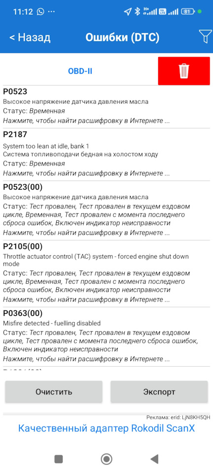

Доброго дня! Борюсь уже более месяца с данным недугом (( при троении выдает эту кучу, кому перебрал, дымогенератором прошёл, свечи, катушки обновил, массу проверил, все, далее не знаю даже((

Такая же беда с ошибкой, только еще с датчика давления масла. Датчики меняешь-бестолку. И то низкое напряжение, то высокое (через кар сканнер ошибки). Загорается только тогда, когда сойдутся звезды воедино, пролетит пропуск по какой нибудь катушке, и мозги выдают ошибку, и машина троит. Скидываешь через сканнер-всё прекрасно. Но ошибки на вышеукащаннве датчики появляются прям тут же. Еще на холодную будто на полсекунды делают "выкл-вкл", и машина дергается. Грешу на всю проводку под капотом:где то, скорее всего, коротит(ну, такое ощущение), и ошибки с датчиков летят.
Почему грешу на проводку: раньше всё это сопровождалось ещё и выбиванием катушек, и машина троила через каждые 500 метров. Снял косу, которая идёт на катушки, размотал, и пропаял все скрутки, обратно замотал. Скрутки просто скрутки, и ничего больше. С оловом надежней, но гибкость теряется от вибрации. После пропайки остались только ошибки с вышеперечисленных датчиков, и катушки уже не пробивает. Но, опять де… Звёзды сходятся, и она в один момент начинает сбиваться с холостых, троить, и глохнуть. Как то так) думайте, мож что придумаете)
