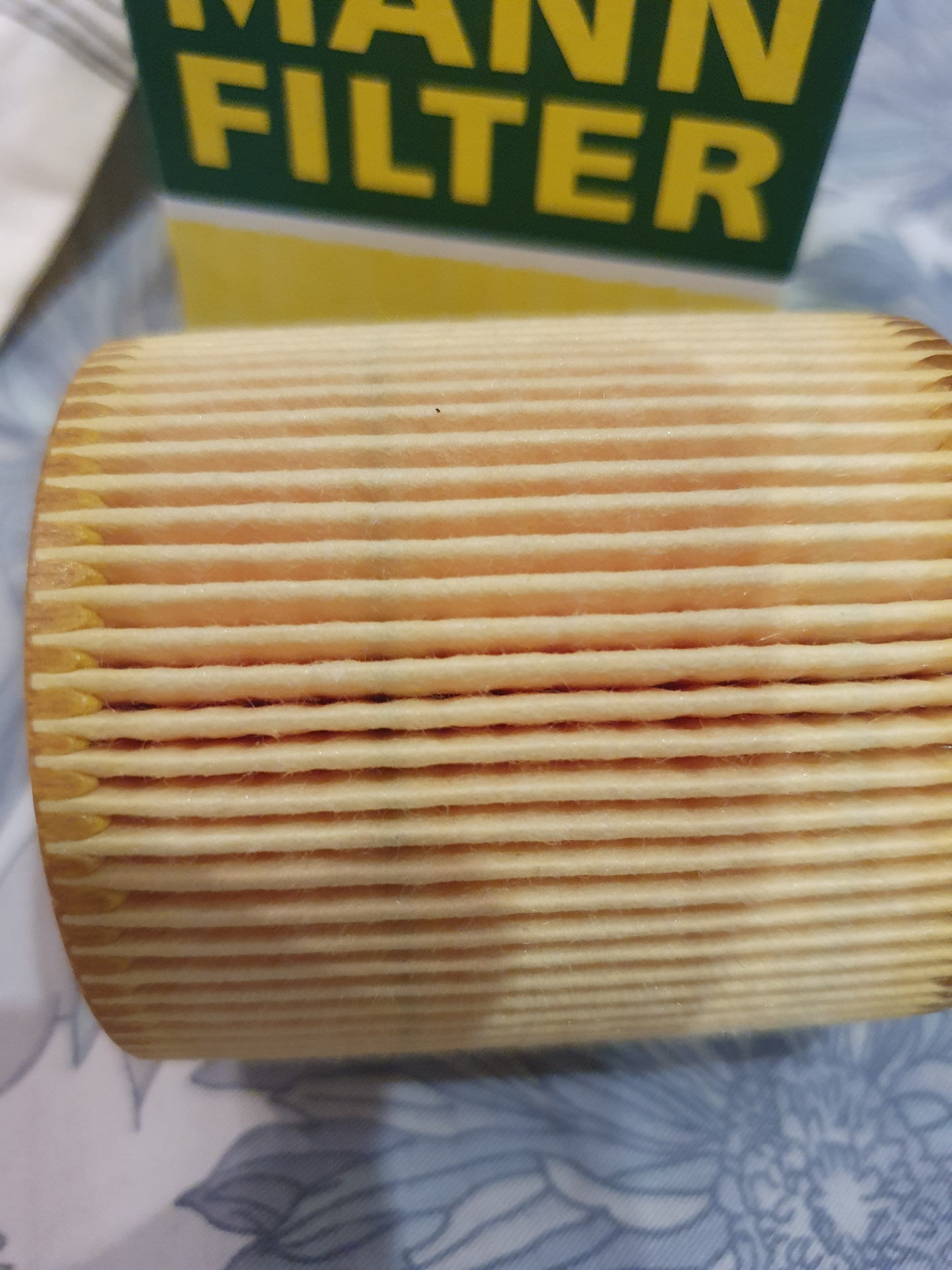

Заказал в очередной раз в НИК ПАРТС масляный фильтр Mann hu711/51x. Брал у них постоянно оригинал.
А пришло сие чудо китайского производства
Такой подставы не ожидал. Забрал.Ну думаю проверю с оригиналом, вдруг действительно завод теперь в Китае и делают не хуже. Санкции же))))
Проверил!
Китай складок 50 — на оригинале 73
Бумага тоньше и в глубину меньше на 2 мм. Отверстие центральное меньше на 3мм. В высоту фильтр меньше на 1мм. Уплотнительная резинка дубовая.
Коробка размером больше.
В итоге гомно этот китай.Сдал обратно.
Ставьте оригинал.

а вы видели что заказали то? хМ окончание кода, а не х
На сайте был артикул без М и фотка ориги. А пришла китайская подделка.
это не подделка если что. это сайт говно значит который не указал этого.
это другой фильтр который идет с другим артикулом. делается в китае
По тесту он на порядок хуже качества.

Нужно считать складки и щупать картон. Но китаю я бы не доверял. Из-за мелочи может и мотор лечь
ну тут явная разница да же визуально что это разные фильтра.
хуже когда они одинаковы внешне, а характеристики разные. вот из за чего действительно может лечь мотор. из за подделки. которых сейчас много.
но в данном случае подделки нет
Но завод у Манна в КНР вроде тоже есть.
