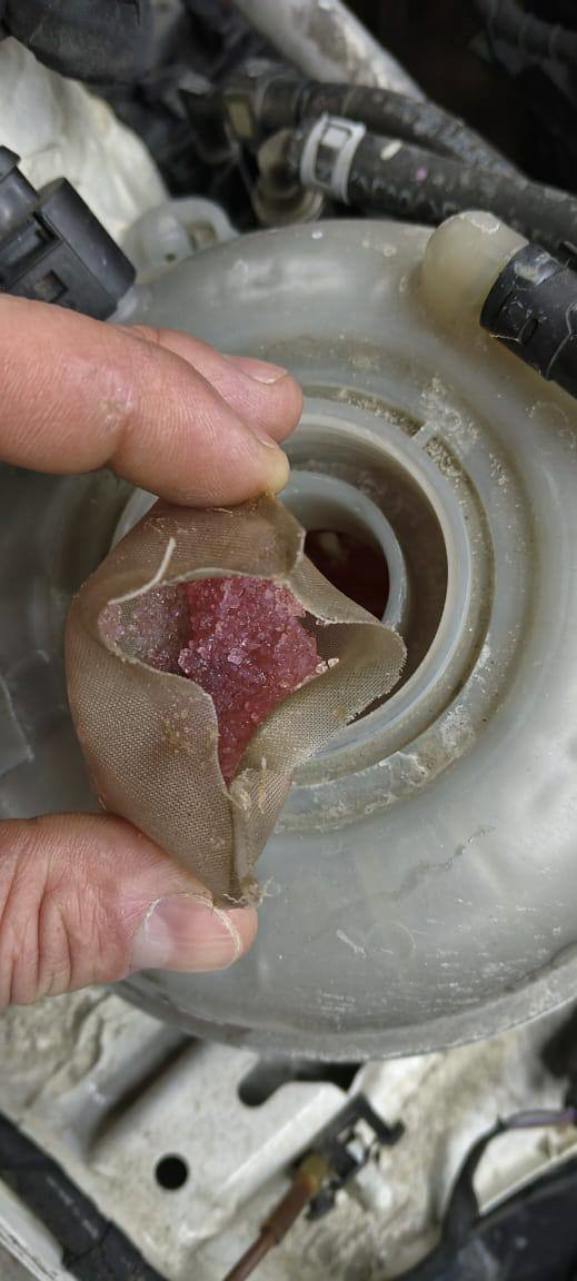

Собственно, с кайфом проездил месяц, в начале января начались сильные морозы (-25-27), машина прогревается до рабочей температуры, а печка теплым дует еле еле и то, когда стоишь на месте. не очень приятные ощущения, когда у тебя в машине такая же температура как на улице, только что ветра нет))
Визит в профильный центр, там открыв капот и посмотрев на бачок с антифризом на котором предательская надпись "Mit silikat", ребята сказали, поздравляем, теперь ты узнаешь что такое пакетик с силикатом и как это больно дорого.
Отдал машину на дефектовку, спустя 2 дня вердикт такой: всё что смогли промыть промыли, остальное под замену.

Итого: — 99 000 к. из бюджета => 77 000 запчасти и 22 000 работа.

Скажи — порванный мешочек болтался в бачке или сидел в своем кармане в части бачка, что ближе к двигателю?
Какова причина прорыва?
Я не знаю, болтался он там или плотно сидел, в целом узнал про него, когда он уже усрал всю систему охлаждения.

Вот ты чудак. На ровном месте влетел. Я когда свою ещё только подбирал, уже знал про этот пакетик. А когда купил, сразу же проверил — есть ли он у меня и как только убедился, что есть, тут же заказал новый оригинальный бачок без силикагеля и крышку новую. Получил, через два дня и тут же вечером, после работы, под свет фонарика, сам поменял.
А что будет если G13 и без геля?
VW официально отказались от G13 ибольше его не выпускают. Говорят с 21 года. Теперь вместо него G12 evo. Но думаю если залить 13 без силики, то ничего не будет. Наверное повлияет на срок службы антифриза, в сторону уменьшения.
Skromniyboy
Повышается процент риска возможной коррозии чугунного блока, но это касается двигателей 1,8/2,0, у двигателей 1,4/1,2/1,6 пакета с силикатом нет с завода и G13 можно использовать без него, хотя и не нужно. А вот 1,8/2,0 лучше всего перевести на g12++ или на g12evo при этом избавившись от пакета с силикатом
