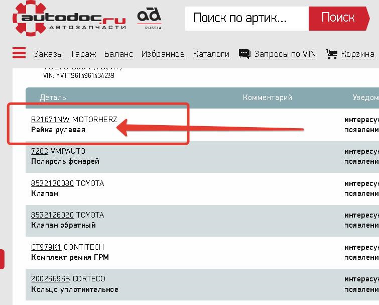

Доброго денечка товарищи! Еще с покупки автомобиля была проблема с рулевой, немного болталась рейка внутри, из за чего развальщики кривя лицом и через нехочу делали сход развал абы как. Ну и покатавшись так решил менять таки рейку, выбор пал на аналог от моторхерц. В любом случае старая рейка в ремонт поедет и будет в запасе. Так вот, помимо рейки еще решил заварить коллектор выпускной, ибо секли 1 и 5 цилиндры. Так процесс изъятия и внедрения занял 10 часов к ряду, плюс сварка и прочие радости. А теперь о грустном, новую рейку купил, а давление новое не купил… Ну и насос старый исходивший 400к к ряду на холостых не выдает необходимого давления на новом агрегате, было решено менять и насос естественно. Буду тоже брать моторхерц, а старый в ребилд и на полочку. Продолжение следует…

На самом деле да 3 вида, я когда под тачку лазил, там не серво ни быстросъемов не было, вот и принял решение купить самую простую, а так можно понять из под капота, фонариком на крестовину рулевую свети, и все видно, есть серва или нет, есть быстросъем или обычные соединения, и от этого плясать

артикул подскажи ещё?
это она?
26231nw
