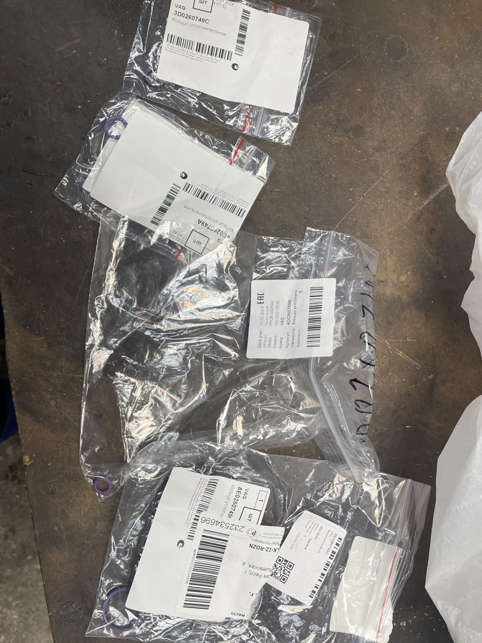

Но перейдем к самому интересному, демонтировав старый компрессор, новый встал так, как будто там и был. Также поменял колечки на трубках в соединении с компрессором (артикул 4E0260749A и 8E0260749C)

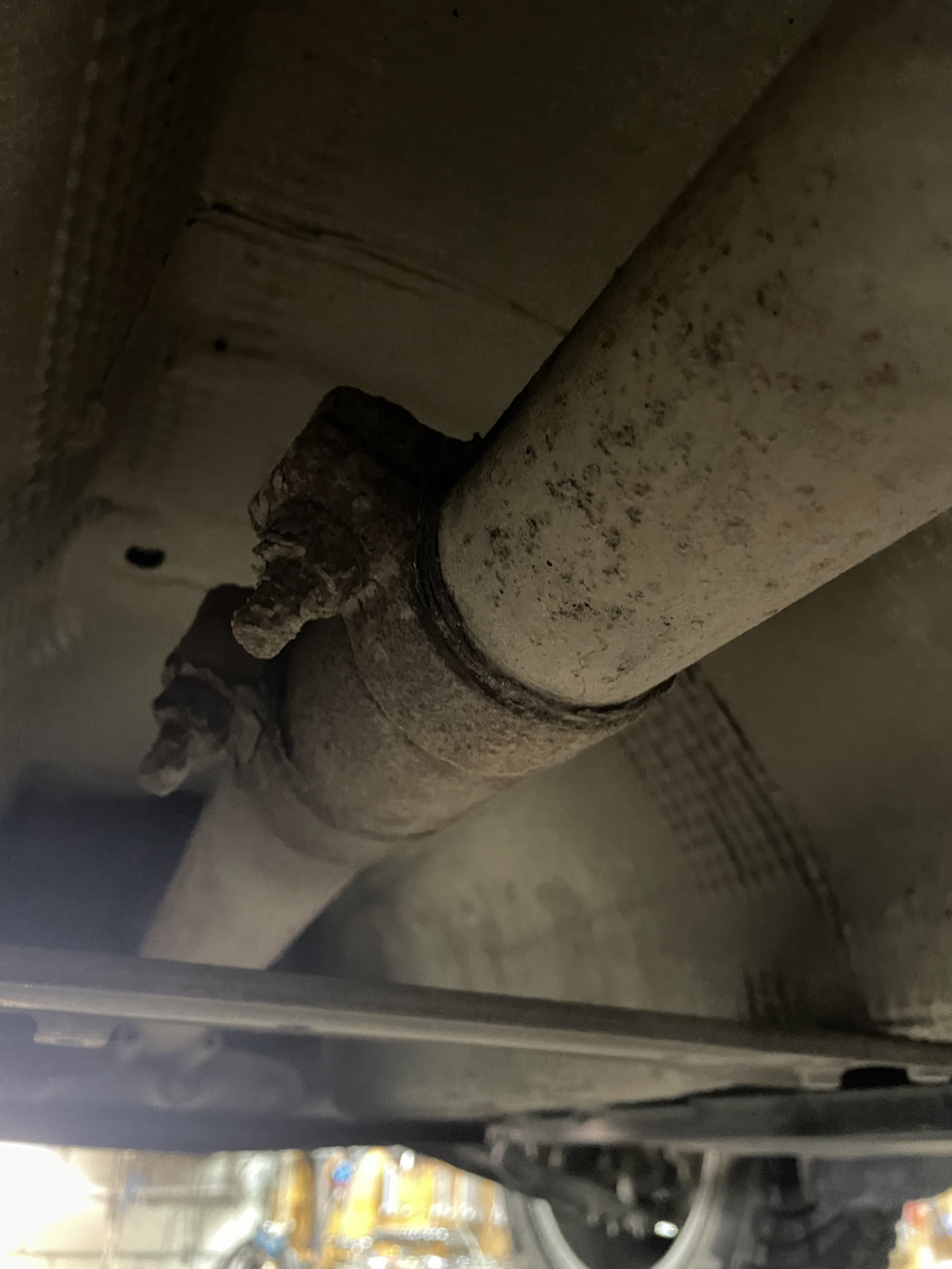

Далее немного обследовав авто снизу был замечен хомут глушителя, который уже был за гранью смерти).
К этому я был готов и лежал у меня хомут из нержавейки фирмы CBD с артикулом CBD605.704, единственное у него длина 84мм, а у оригинала 120мм. Но все установилось нормально и в итоге стало тише, похоже что выхлоп звучал немного громче с тем хомутом.

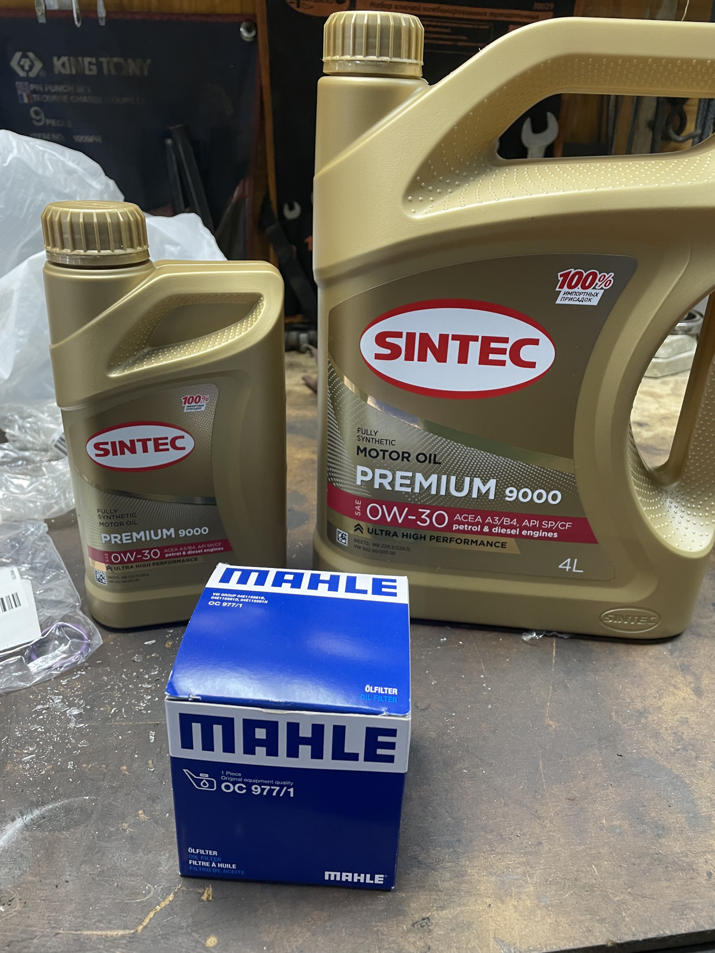

Также было залито на пробу масло Sintec Premium 9000 0w30. С заменой всех фильтров.
