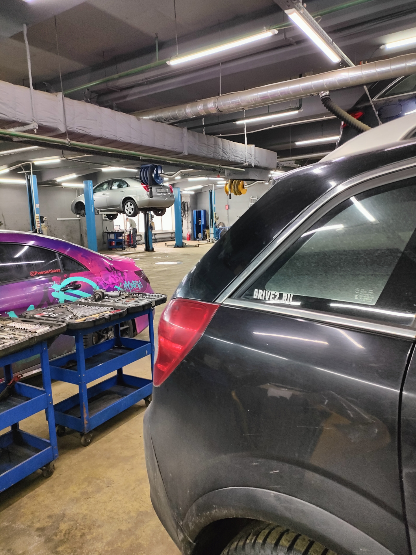

И поехал я в гараж самообслуживания…
Кстати мне в нём понравилось, сегодня был в нём третий раз… Взял место без подъёмника, и начал…

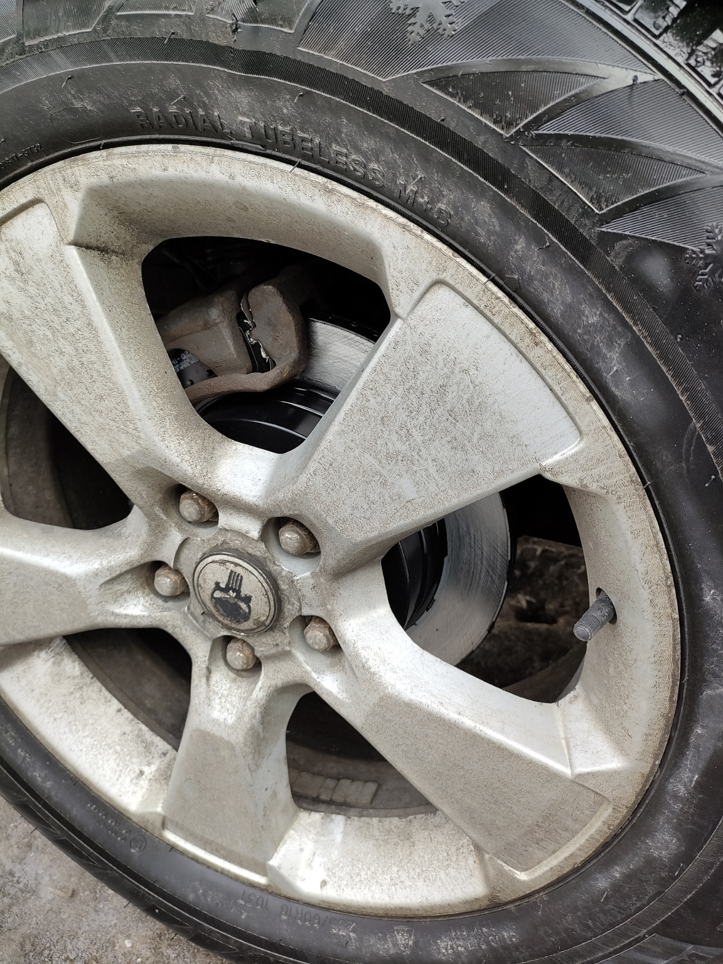

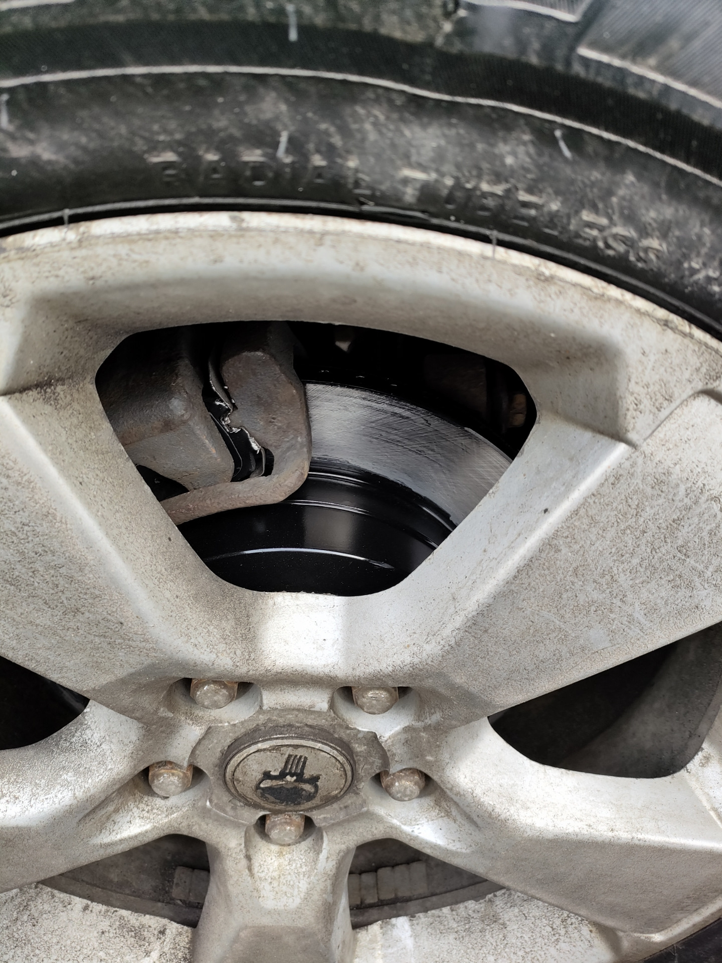

Диски + колодки менять стал слева сначала… Отпустил гайки колёс, установив на ручник, потом отпустил гайки колёс справа (где ступицу тоже менять), и гайку ступицы справа.
Снял с ручника, и погнал… Слева за час всё заменил, задержали меня колодки ручника, оказывается, что трос умер, и клинит, не давало снять диск! Сбил его! Колодки свёл шестернёй! Собрал! В будущем менять тросы ручника…

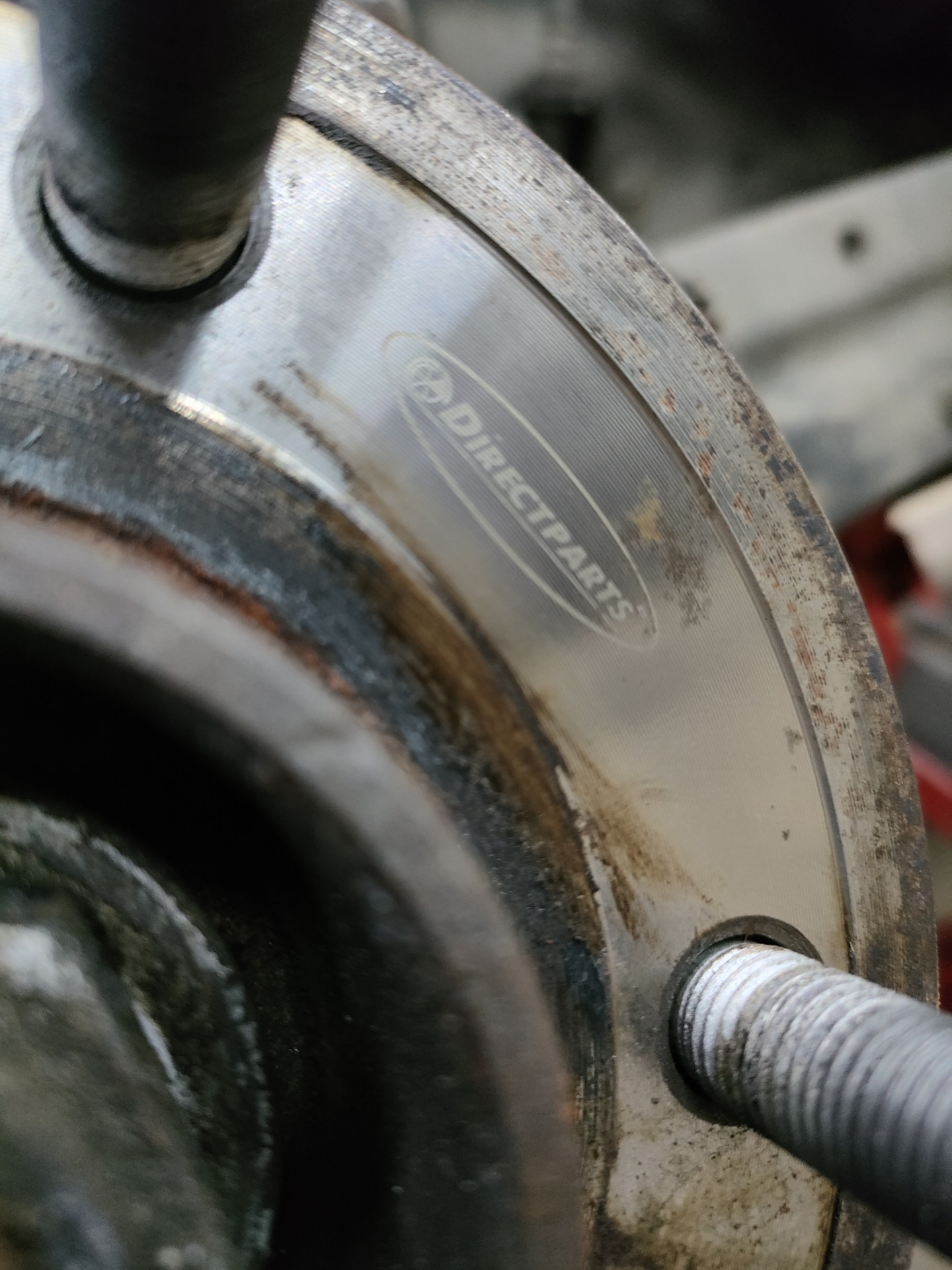

Кстати, ступица отъездила лет десять это точно! Надо отдать должное, фирму приложу в фотках, не встречал даже такую 😅

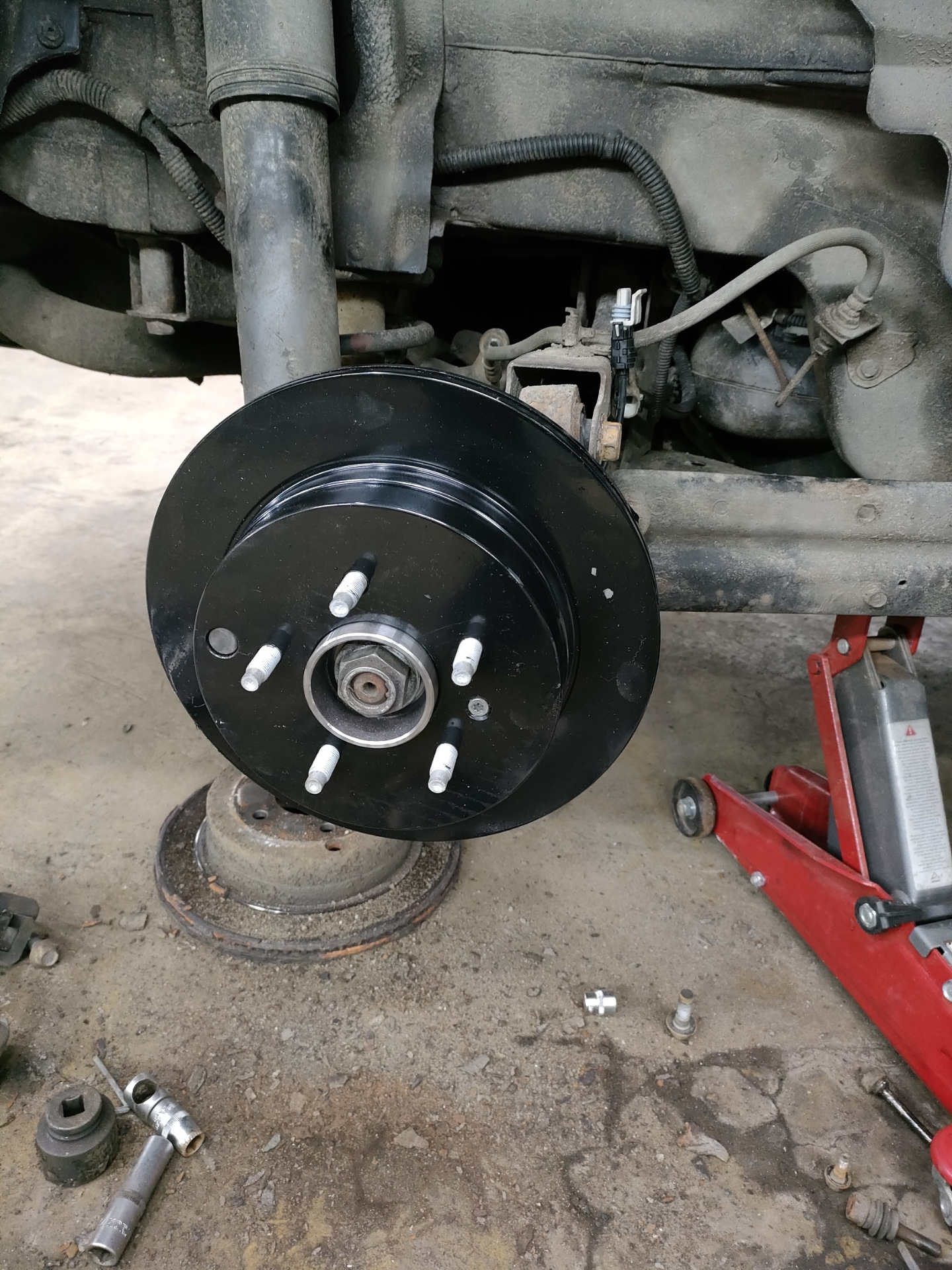

Суппорт в сторону! Скобу суппорта нафиг! Диск тормозной на металл! 😅🤣- и вот она…
Датчик в запас!
Колодки ручника снял для удобства(7 минут).
Дальше стал вспоминать как снимается)) но чтобы ничего не снимать больше!

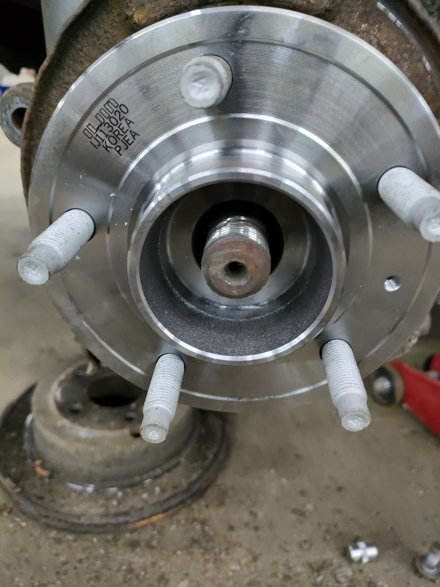

Вспомнил, что Gonzha писал как-то у себя, что он единственный (или первый), кто поменял ступицу без съёма цапфы(вроде такая формулировка мысли была)., я и подумал, что и я смогу!хотя, сначала думал снимать, расстроился, что болты углублённые, ничего не лезет, и решил пойти на авантюру… 😏
И смог!😅Без снятия! 😅
Только болт нижний амморта убрать, чтобы было удобнее затягивать потом.
Не поверите, но справился я со всей этой заменой ступиц головкой короткой на 13 под маленькую трещётку и квадрат маленький, удлинителем под маленький квадрат, и рукояткой под маленький квадрат с длинной головкой на 10 (она у меня была, как рычаг, надевал на трещётку, сняв обрезиненную ручку с трещётки). Итак, нащупал болт, удлинитель с головкой туда, руки вальсом, и… Сорвал первый болт! Ураааа!
Второй! Третий! Четвёртый!
Вал из ступицы вышел отлично! И это 10 лет не влазя туда!
Сначала ступица не хотела выходить! Стучал аккуратно! А потом, каааак уеб@л !и слетела с накипи десятилетней! 😅🤣
Ну, собственно затягивал этим же инструментом, предварительно смазывая все плоскости и чуток болты смазкой для суппортов(белая паста), другой не было, всё в сундуке на даче 🤷🏻♂️🫤ну, если за десять лет норм всё, — то со смазкой тоже не будет хуже…
В общем, на всё про всё ушло три часа, и 1.100р за гараж…
Всё получилось! Я рад!
Но, когда поехал, немного сзади есть что-то всё равно, я грешу, что подшипники уже валов в редукторе… Решим по лету что там…

Со снятием ступицы повезло, на моей прикипела пипец как, отливали WD и колотили…

У нас с подъемником 350-450 час. Как ты без него ползал — я бы офигел)
На даче у меня его нет! — наверное это привычка уже )) 😅
Хотя, честно, да особо и не ползал, под колено трапочку, если что, и нормуль… 😏 👌🏻😎
Ты просто написал, что поехал в сервис самообслуживания и взял место без подъемника, так вот я пишу, что у нас за 1100 три часа с подъемником стоят)
Ну, блин, это столичные бизМесМены… 😏 🤷🏻♂️
От 450 за место с подъёмником.
Но, мне с земли как-то привычнее уже, я про это… 😏
