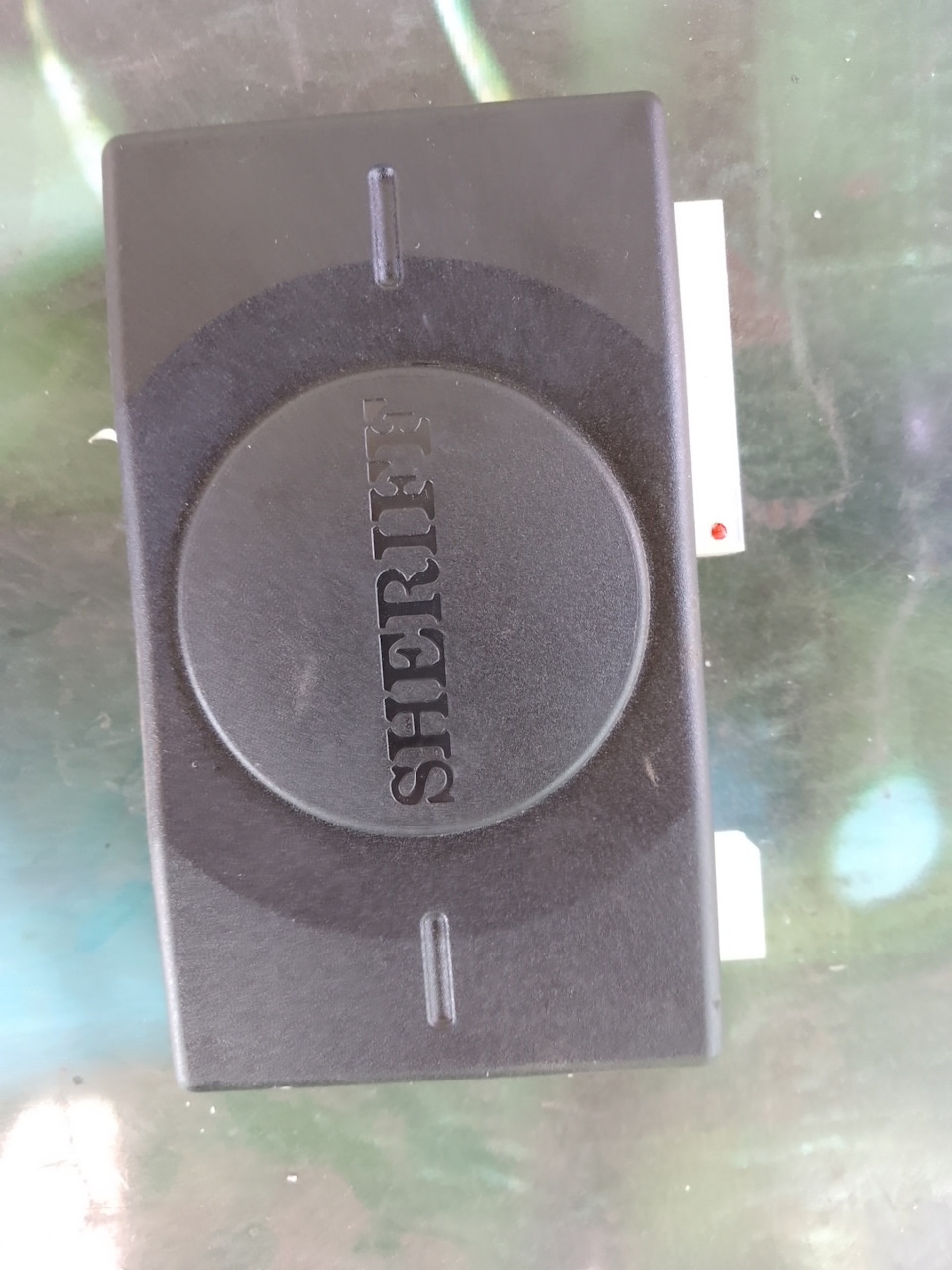

При покупке машины в не была установлена сигналка sheriff zx925, но брелок был только один и то не рабочий утопленик, поэтому сигналка вроде бы и есть но и в тоже время не работает. Ну начал я проверять все узлы сигналки.

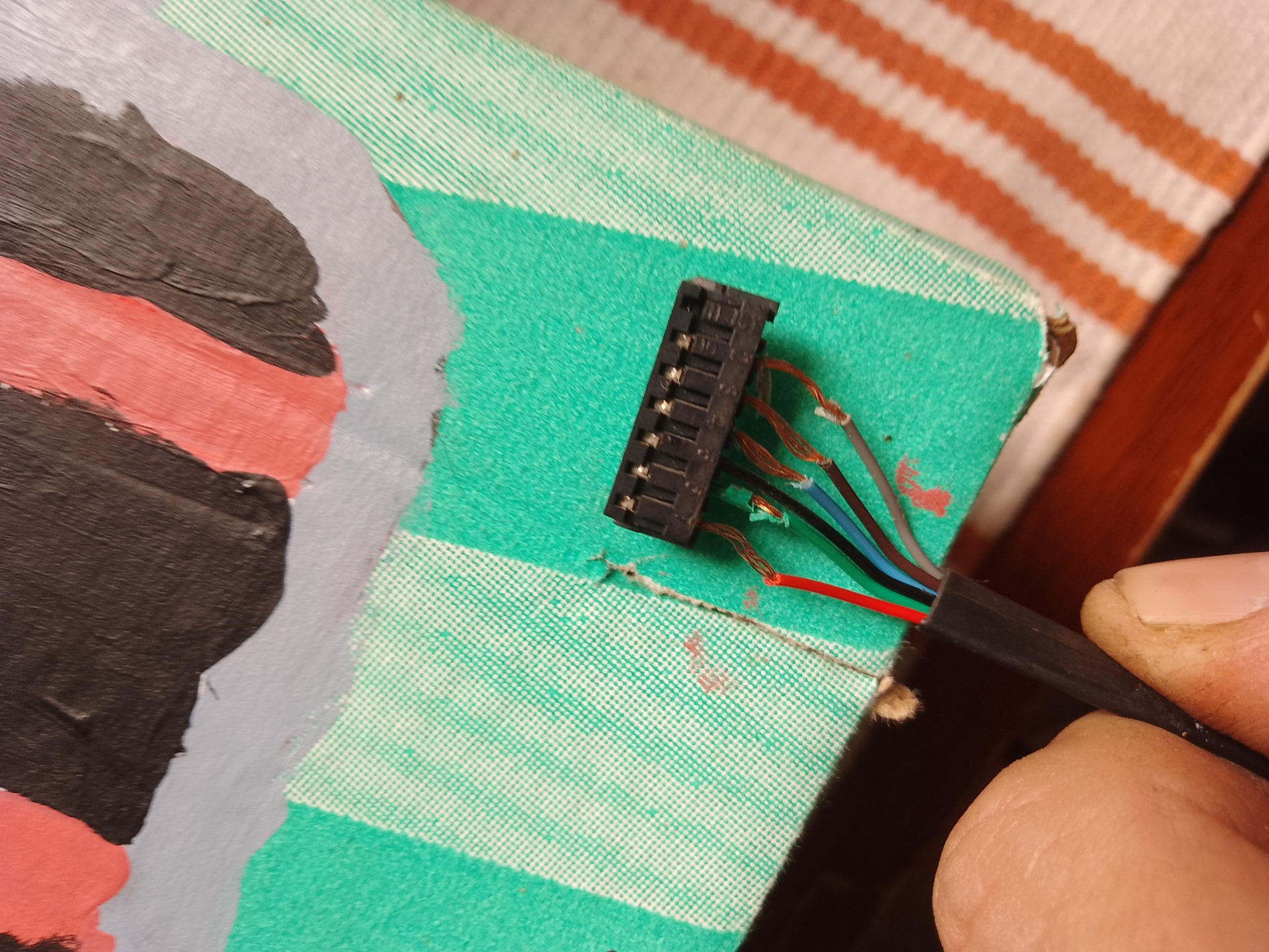

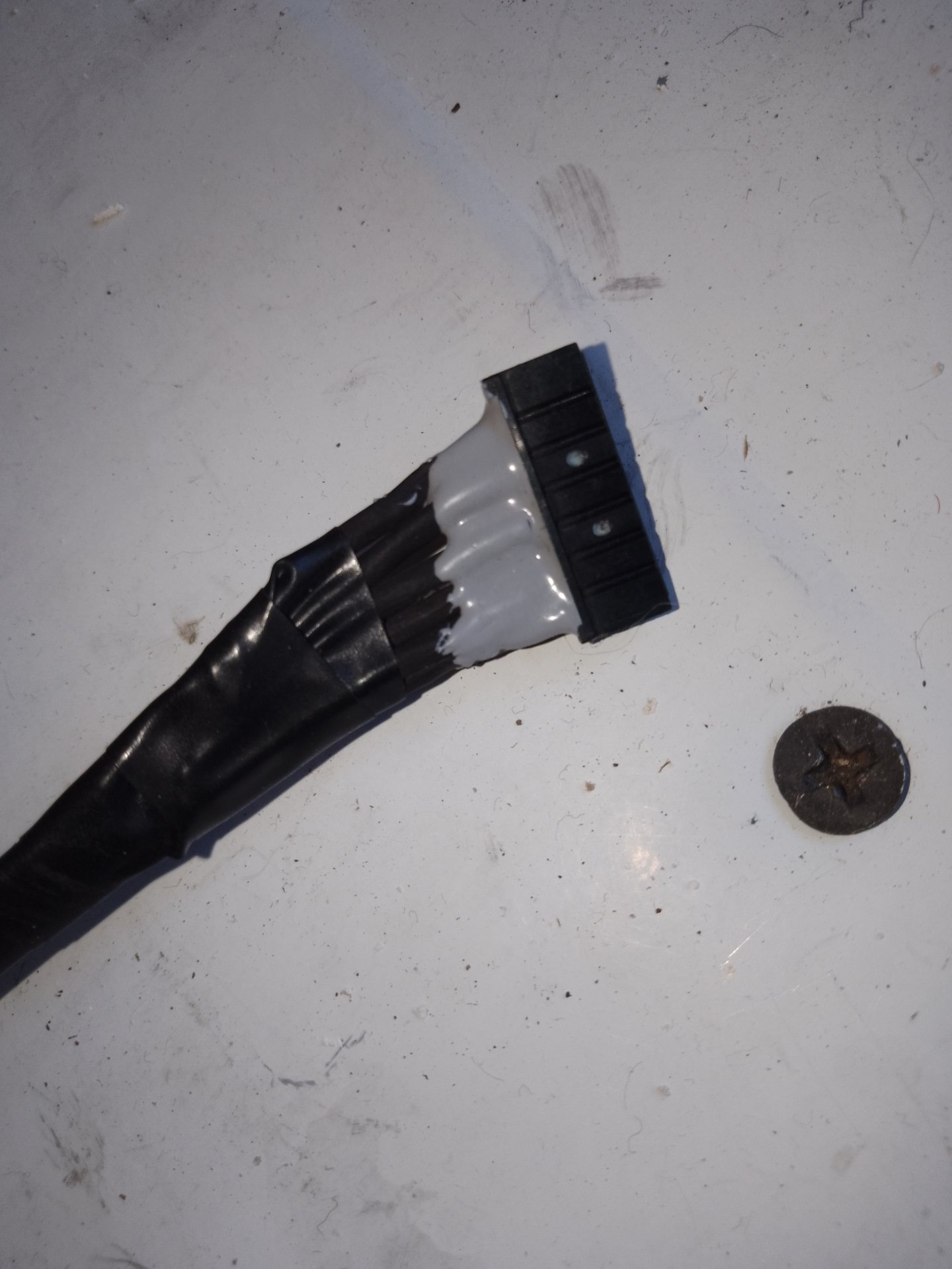

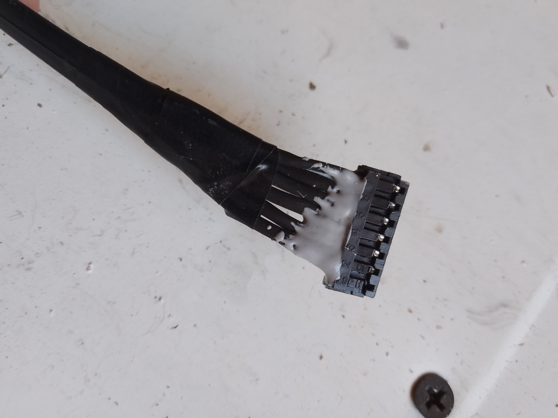

1. Было обнаружено оголеные провода на проводке которая идет на на антену(вытащил пины, на каждый провод термоусадку, и герметика сверху)

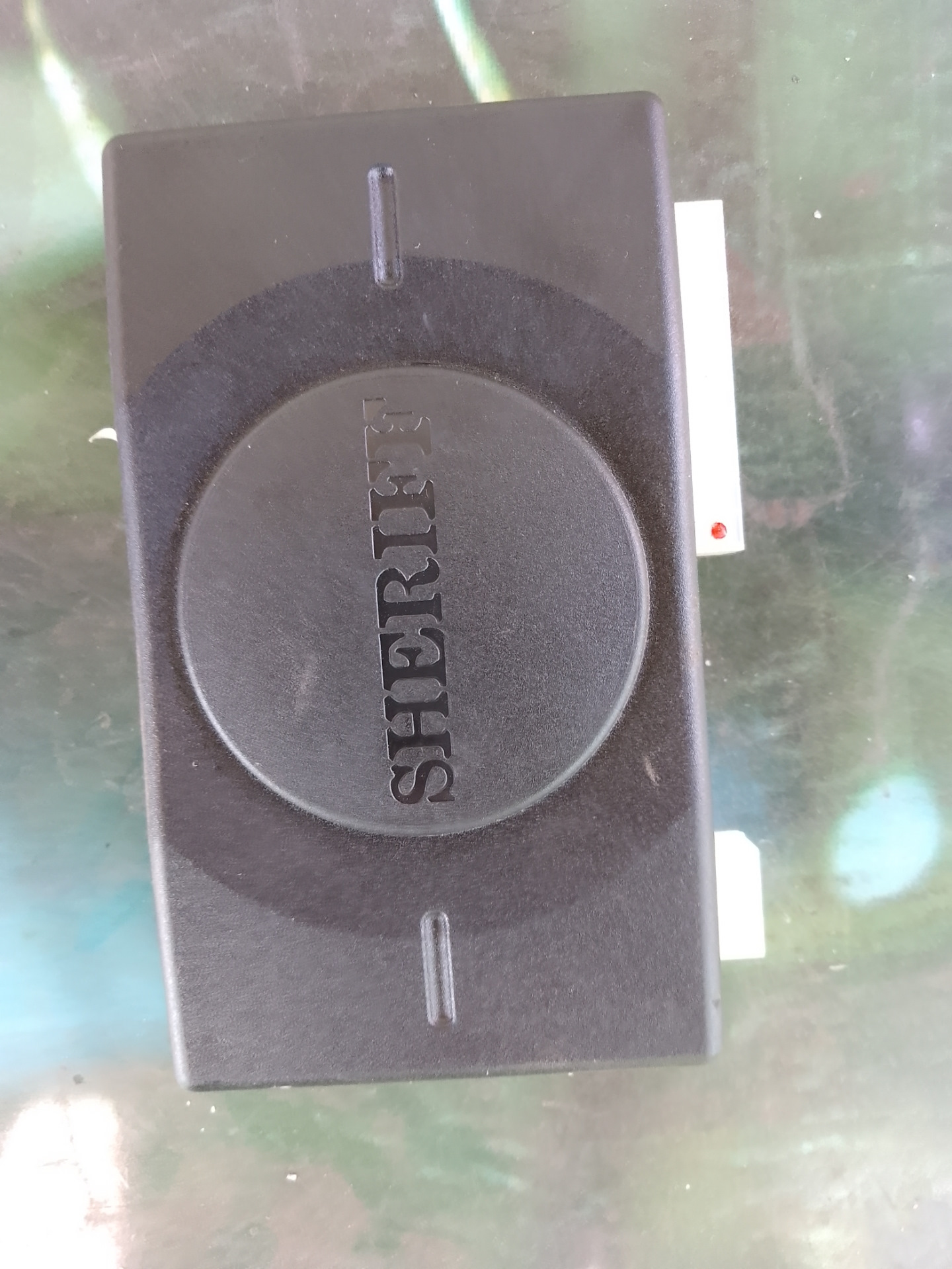

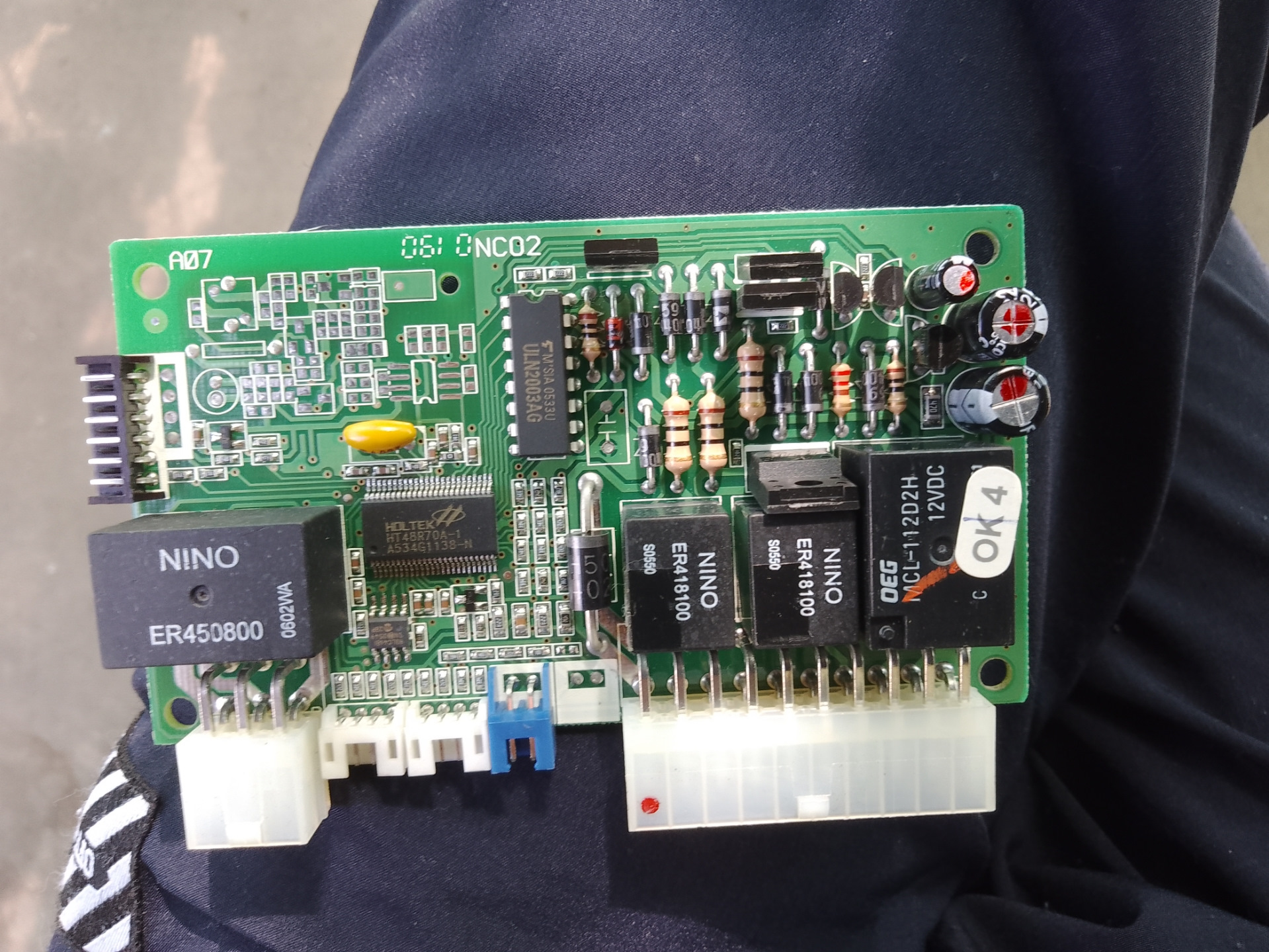

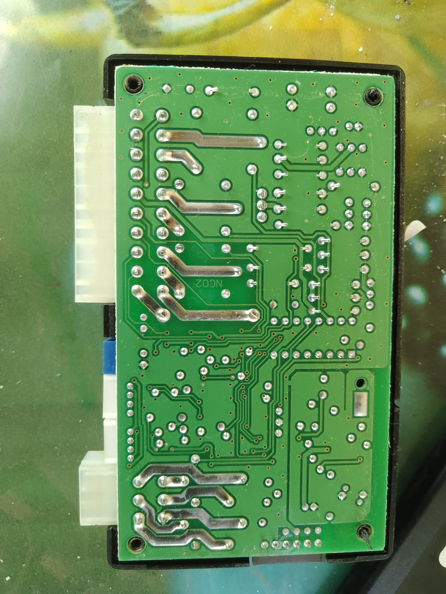

2.Снял блок сигналки и антены разобрал из и осмотрел нет ли там не чего горелого и т.д

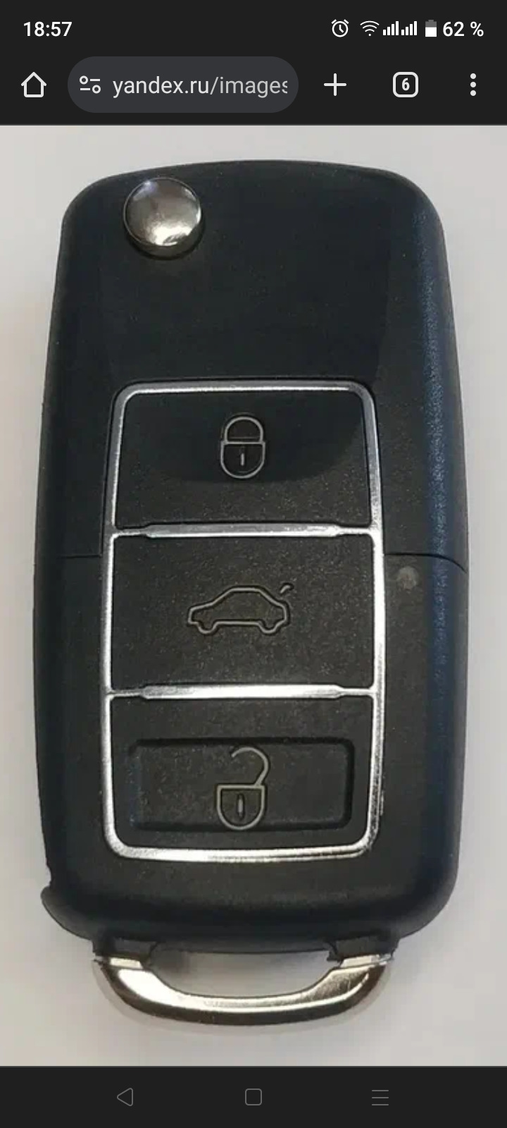

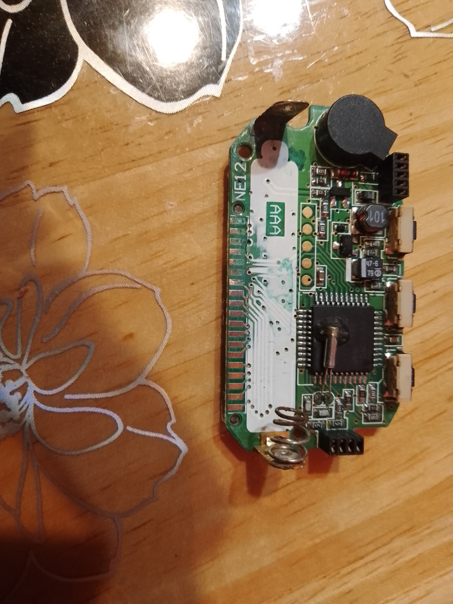

3. Ну и соответственно сам пульт, он утопленик, но приэтом пытался подавать сигналы, разобрал и отчистил все от окислов и понял что сделать его очень тяжело. И начал поиски такого пульта, и наткнулся на пульт ucar2.2 универсальный под определенные сигнализации, этот пульт копирует ваш ну и так же он с выкидным ключем.
Ну собрал старый пульт обратно, и начал копировать его сигналы новым, и у меня сразу поулчилось скопировать сигнал. Пошел к машине прописывать новый пульт и без успешно, далее выяснил что не работает сирена, купил установил сирену и прописал новый брелок с первого раза.

блин такая же сигналка и такая же фигня с проводами, видать от солнца изоляция охренела. Всё хочу на работе найти разъём подходящий и переделать. Тепла только жду
Там делов на 10 мин. Иголкой по очереди достаешь пины, надеваешь термоусадку, и назад, а сверху герметик и все. А вообще эти провода продаються отдельно но они новые уже деревянные) поэтому решил сделать старые
да я хотел эту трулю отрезать просто и в новый разъём установить. Запаса провода дохрена под потолком, от одного сантиметра не убудет))
Ну если не найду, то так и сделаю скорее всего.

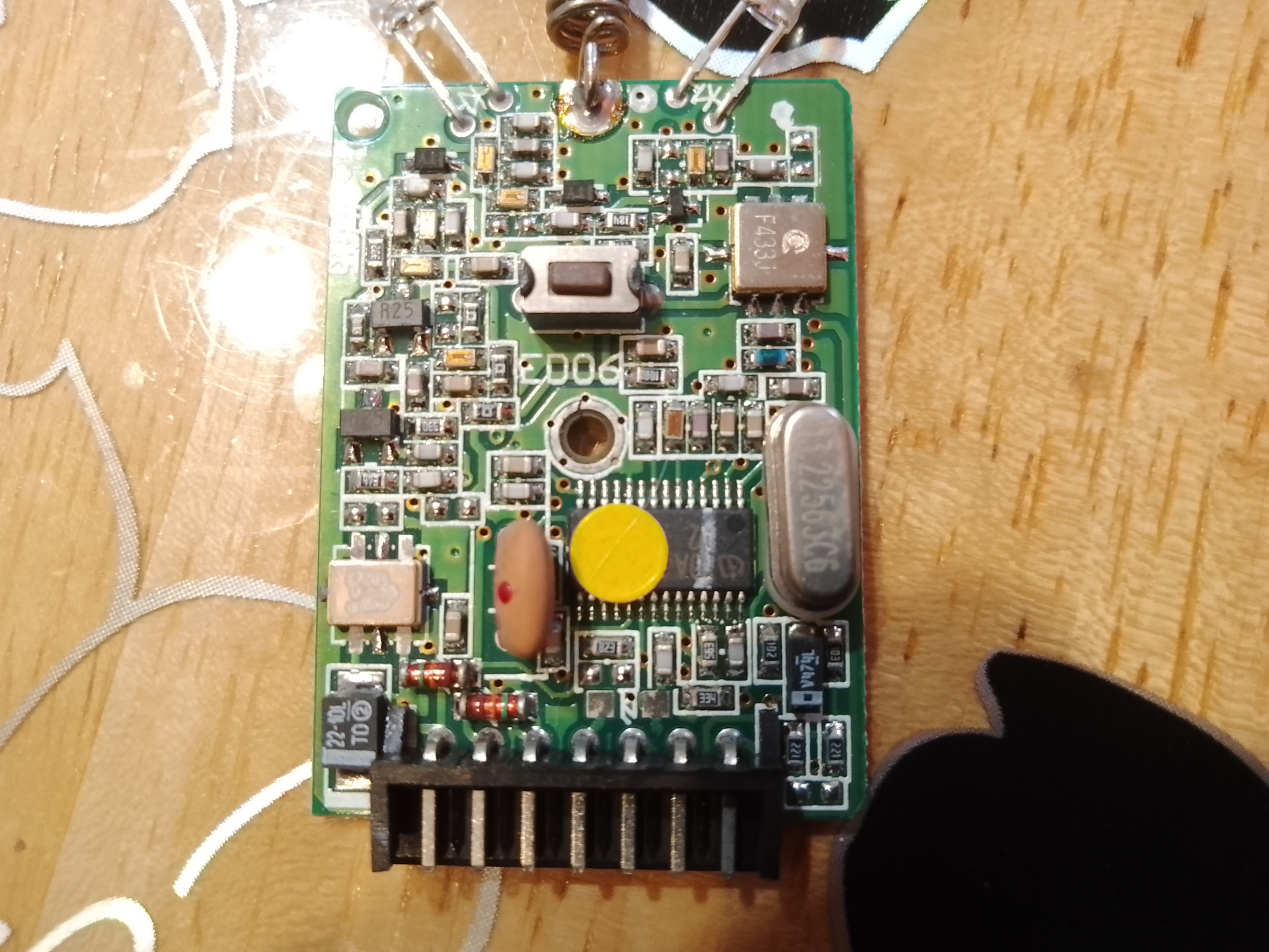

Я вот хз что будет если они коротнут. А вот фото платы антенны, сгореть там есть чему, так может не стоит ждать пока она перестанет работать, а сделать сразу?)
Да я вроде посмотрел, там расстояние между проводами есть, коротнуть не должно.
