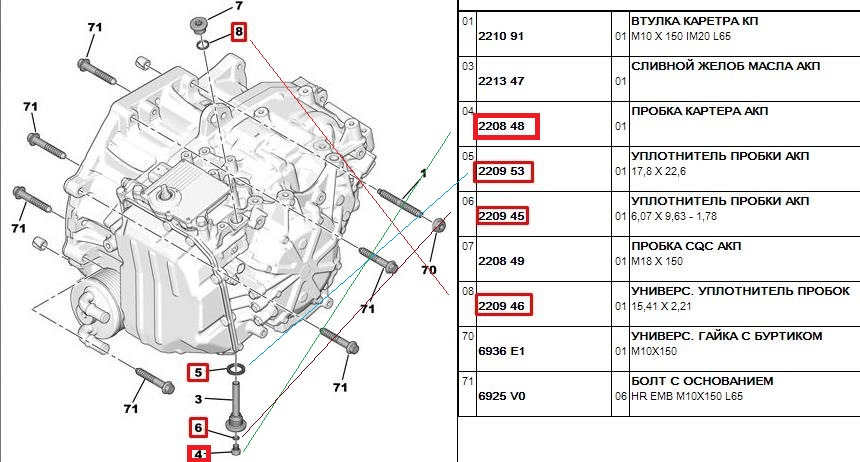

2. пробка нижняя сливная маленькая CITROEN/PEUGEOT 220848 140 рублей (у меня стояла ржавая и еле открутилась)
3. прокладка нижней сливной маленькой пробки CITROEN/PEUGEOT 220945 220 рублей
4. прокладка на большую нижнюю пробку CITROEN/PEUGEOT 220953 260 рублей
5. прокладка заливной пробки CITROEN/PEUGEOT 220946 200 рублей

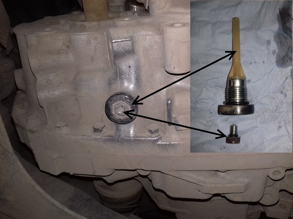

TORX 40 – маленькая пробка снизу
шестигранник 17 – большая пробка с снизу
TORX 55 – заливная пробка сверху

— масло до меня меняли точно, что радует, но непонятно когда, потому что слилась весьма черная жижа, хорошо что без жженого запаха
— пробка маленькая обязательна к покупке – она прикипела и почти слизались грани звездочки
— влезло 3.2 литра (заливал из расчета больше трех литров, но сколько влезет до отсечки не пробовал), но после прогрева и переключений слилось грамм 250 примерно
— коробка стала работать сильно мягче, быстрей, но пока подвисает, но меньше
