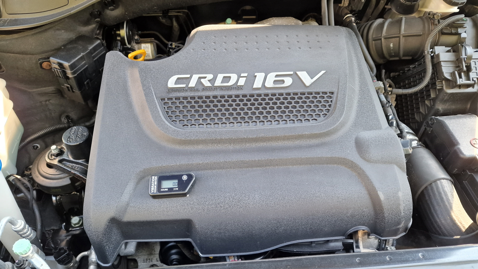

Доброго времени суток уважаемые драйвитчане, а также владельцы хендай Санта Фе дэ"дизель" и киа соренто прайм "дизель"
В продолжение темы…www.drive2.ru/l/666303222872301275/

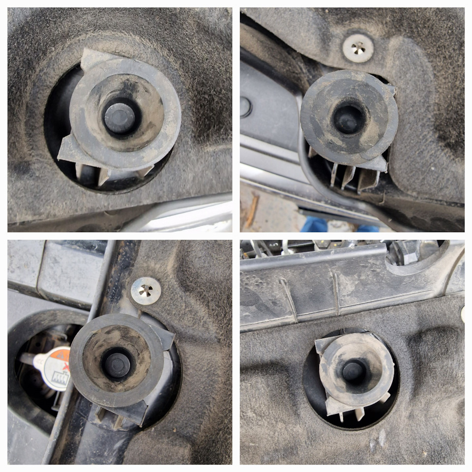

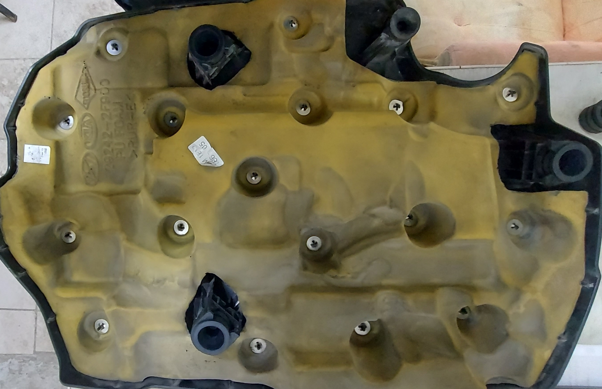

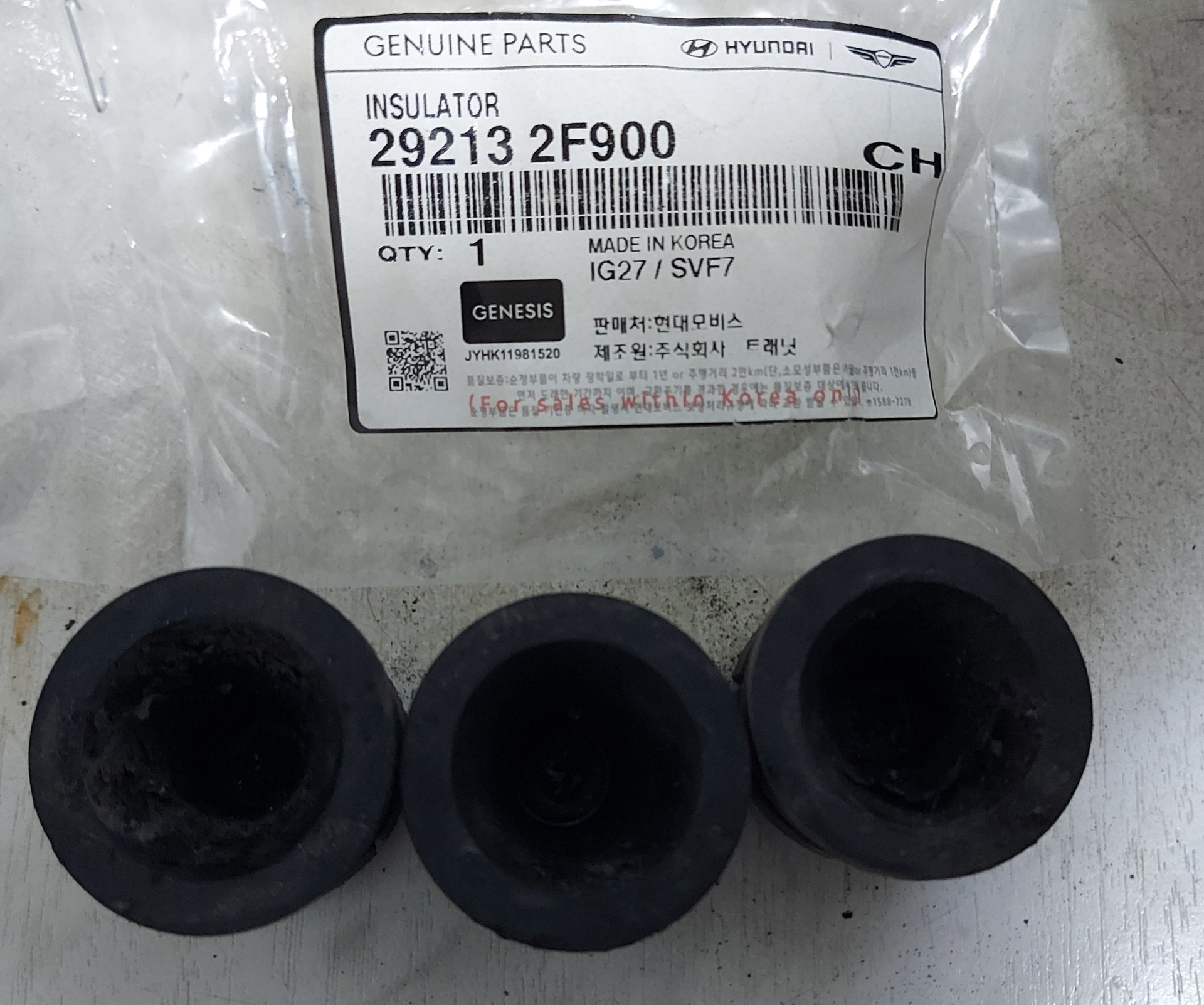

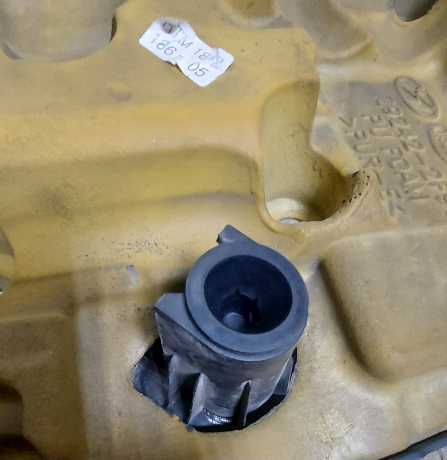

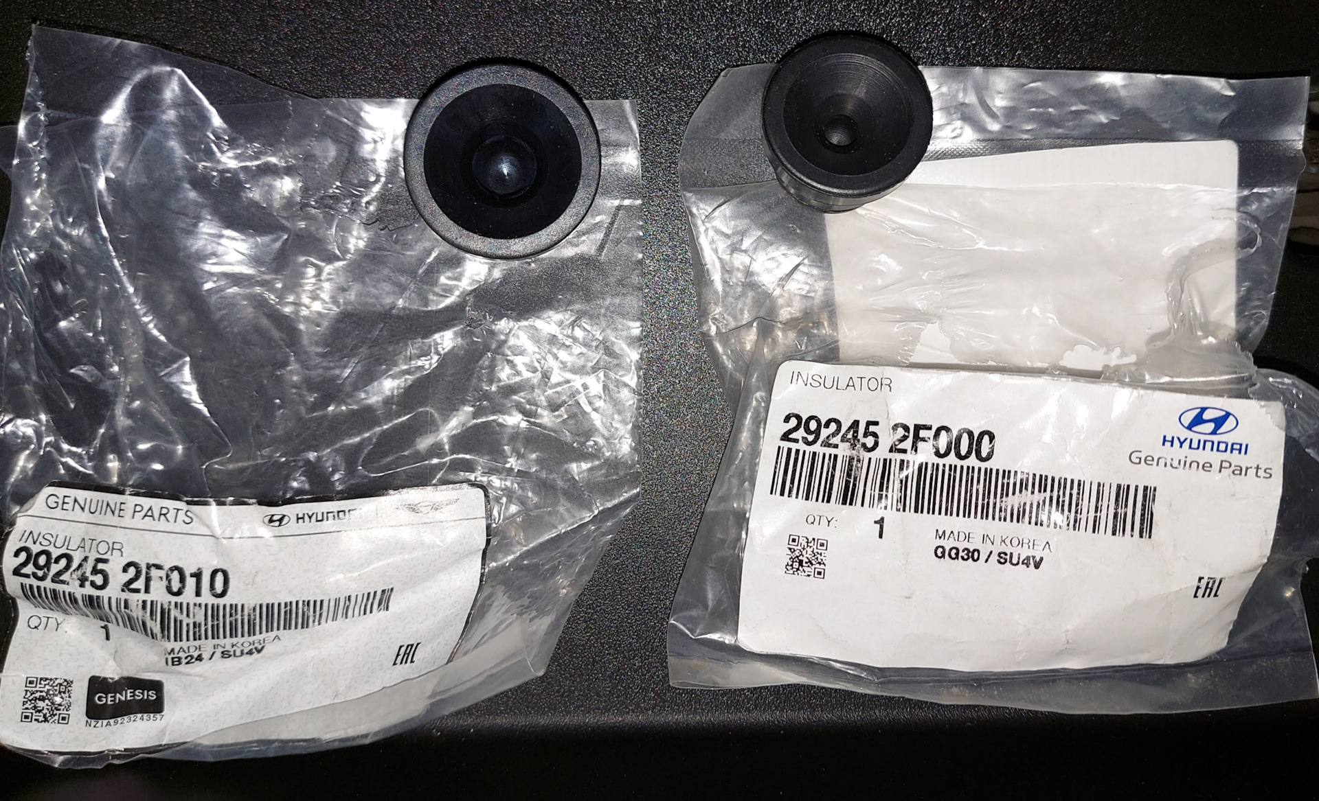

По совету corehs3 купил для крышки D4HB резиновые упоры.

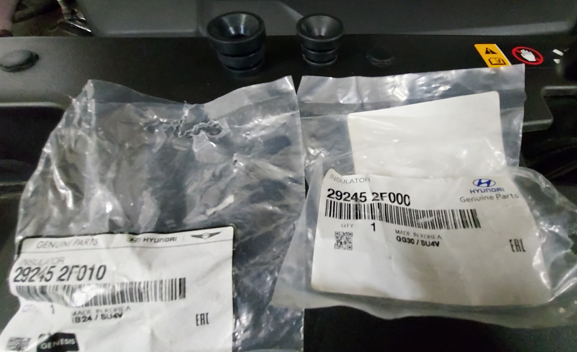

Артику 292132F900 3шт. большие резиновые упоры.

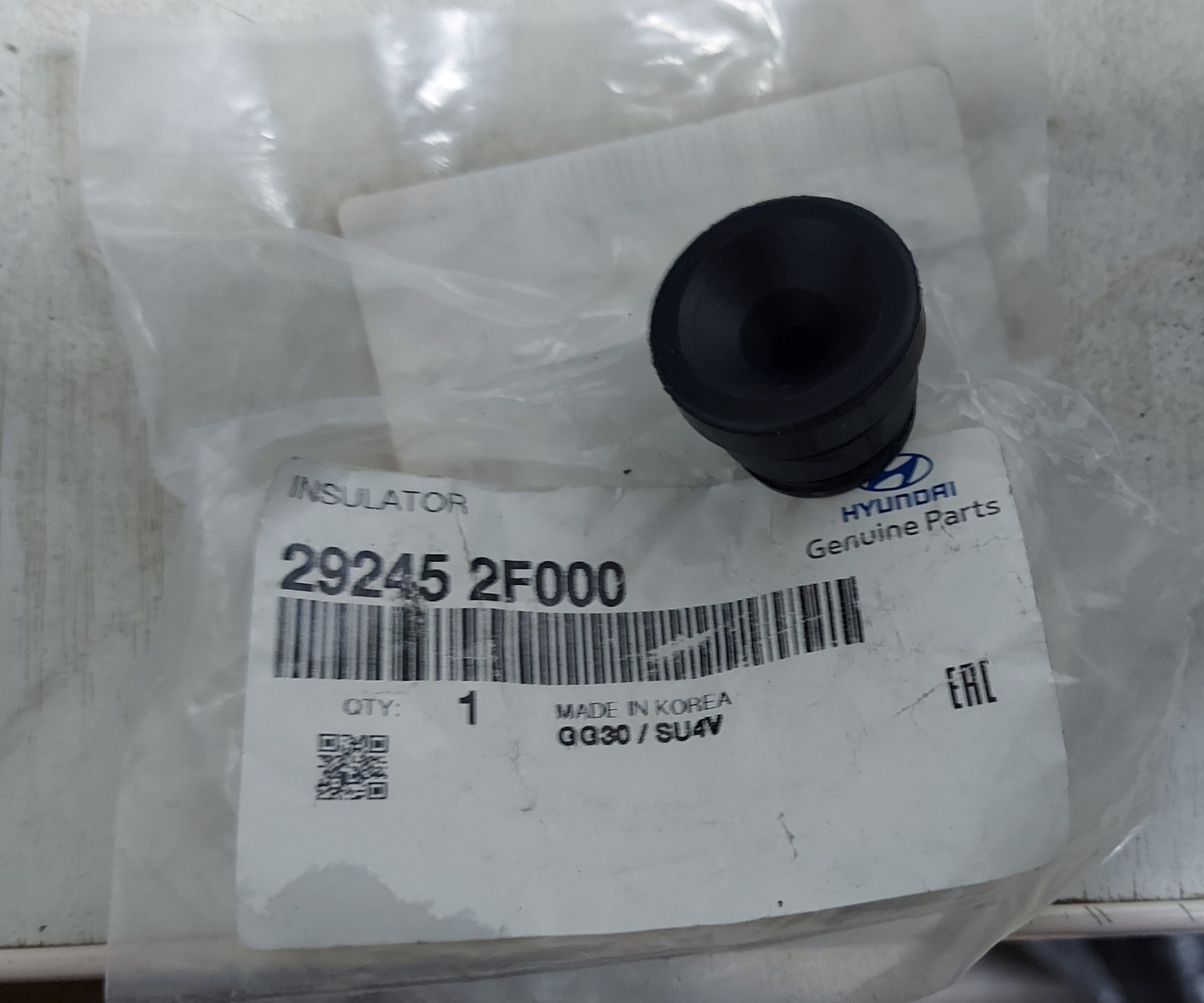

Артикул 292452F010 1шт. маленькая резиновая упора.
Я по ошибке купил 292452F000 она меньше размером, но подходит (сейчас перезаказал).
Если кому необходимо вот артикул самой крышки в сборе 292402F900 (если вдруг у кого то сломалась или потерялась и т.д.)
Старые резиновые упоры очень сильно протерлись внутри, будем надеяться что их замена поможет и убережет проводку.
На этом пока всё, желаю всем удачи на дорогах!
Крепкого здоровья вам и вашим близким!
Запчасти на фото: 292452F010, 292452F000

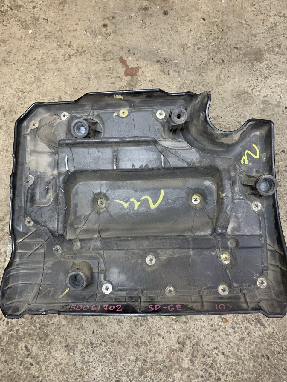

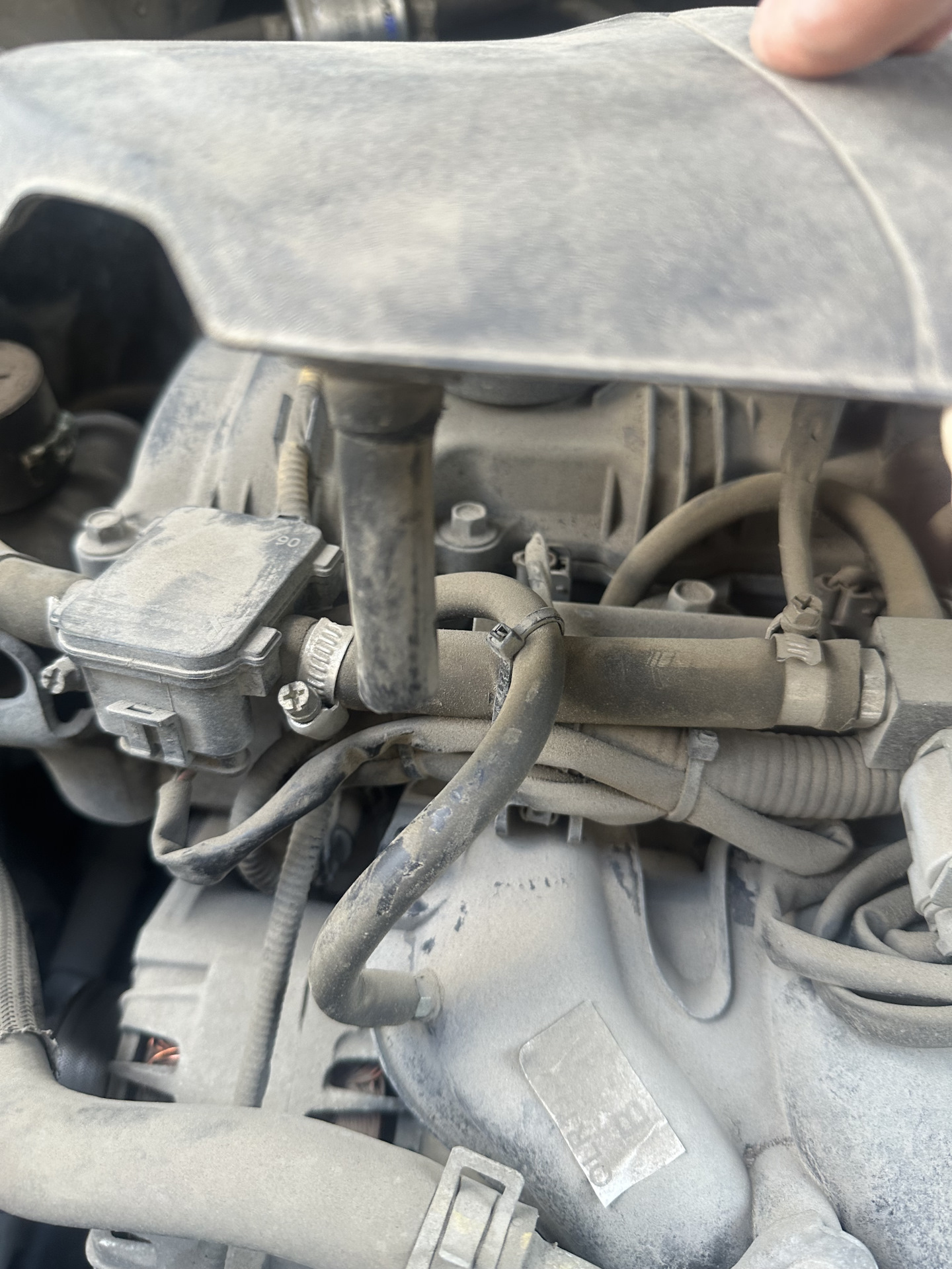

Всем привет! Ребята помогите, что за крышка. Стояла на моем спортаже 3 дизель по посадке подходит, но у меня шпильки тонкие, а тут 3 толстые и 1 тонкая, по поиску вроде хендай дизелек, но по виду немного разные (у меня нижний край ровный, а по фото у автора он с выступом).
Привет!нужен вин код или сам посмотри по схемев автодок там есть номер её
Доброго. В автодоке нет фоток на крышки, в интернете, на том же авито, продают под одними и теми же артикулами разные девайсы, хочу понять для какой модели именно этот девайс, может кто в курсе. Артикул конечно очень хорошо если кто подскажет, но просто на какую модель/год или что-то вроде того, хочу избавиться от нее из гаража, а просто выкидывать жалко.

Можете подсказать, не очень понятно из записи-какой артикул в итоге нужен и сколько их нужно? 3 побольше и 1 поменьше или как? Мне на Спортаж 4 нужно 2.0 дизель-крышки вроде одинаковые
Если крышки одинаковые, тогда необходимо
292132F900 3шт.
292452F010 1шт.

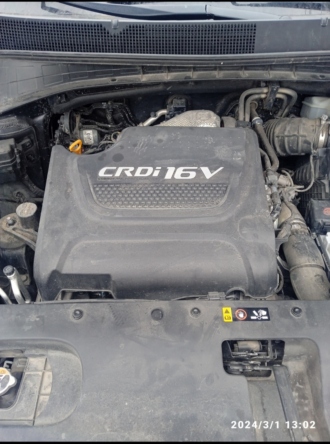

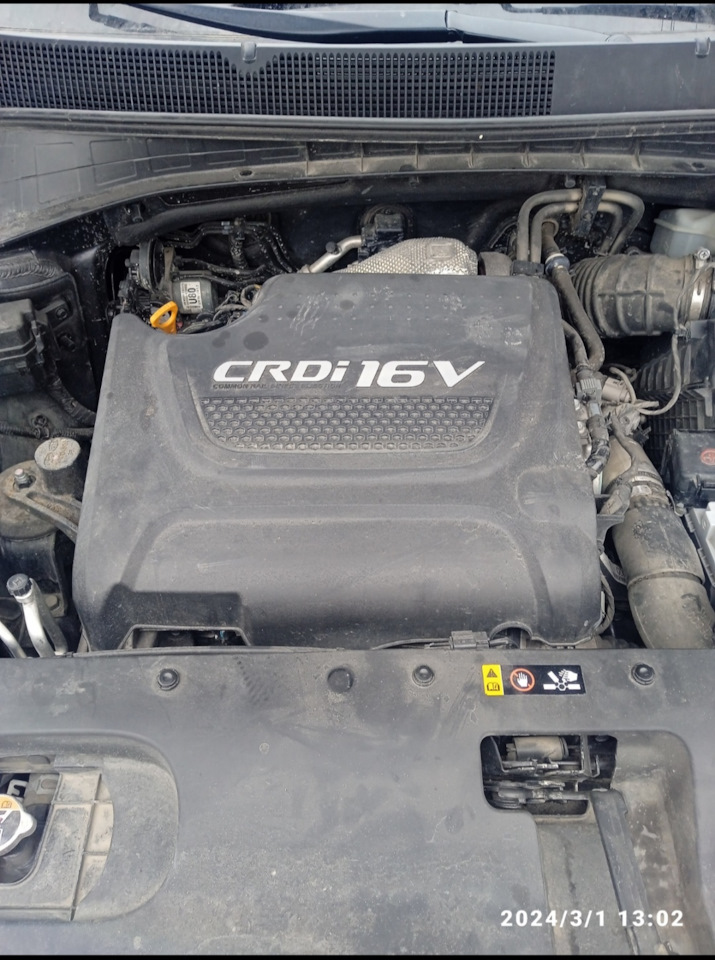

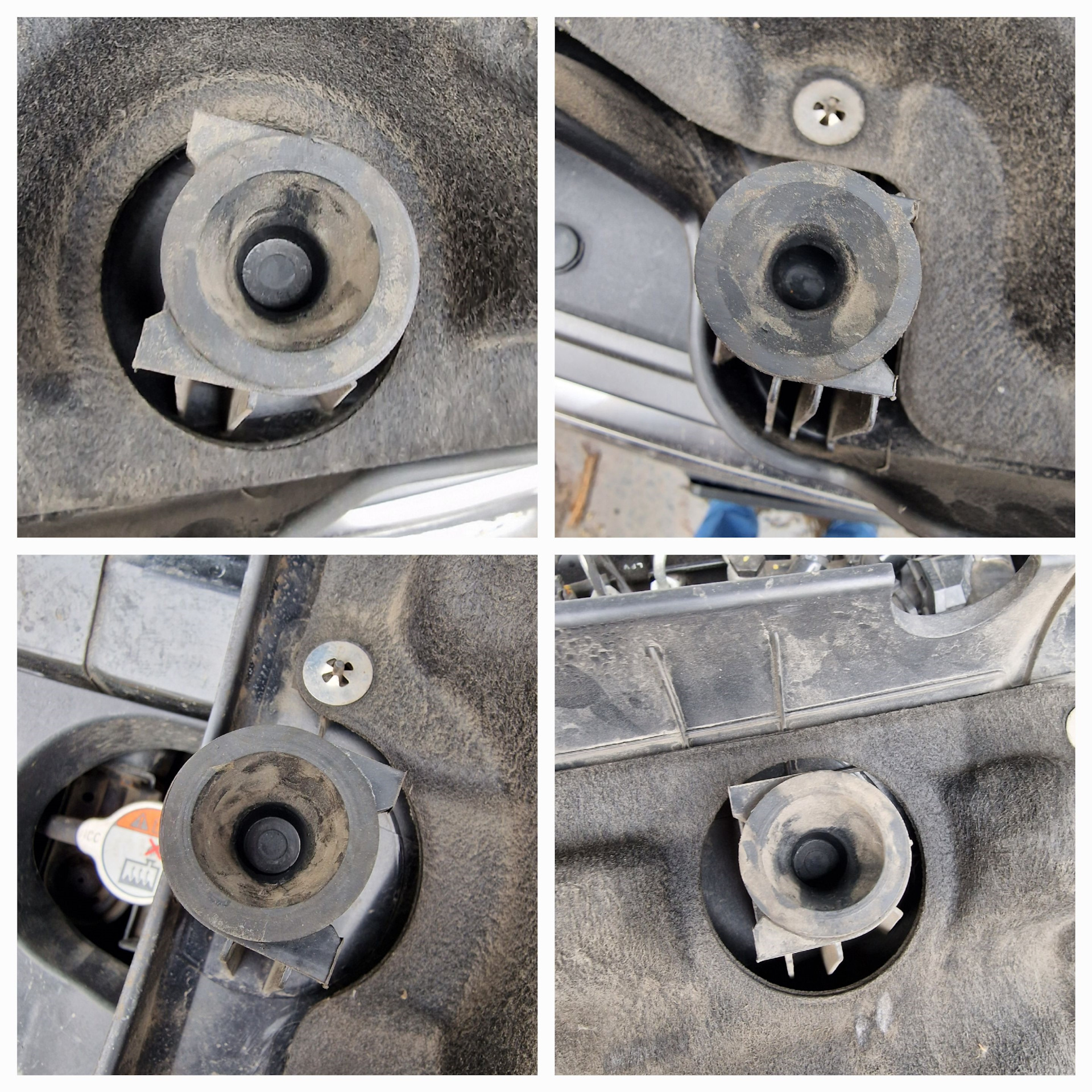

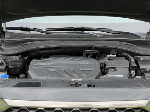

Посмотрел у себя и не вижу потертостей
Отлично 👍

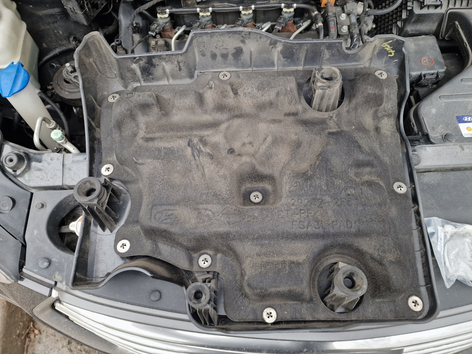

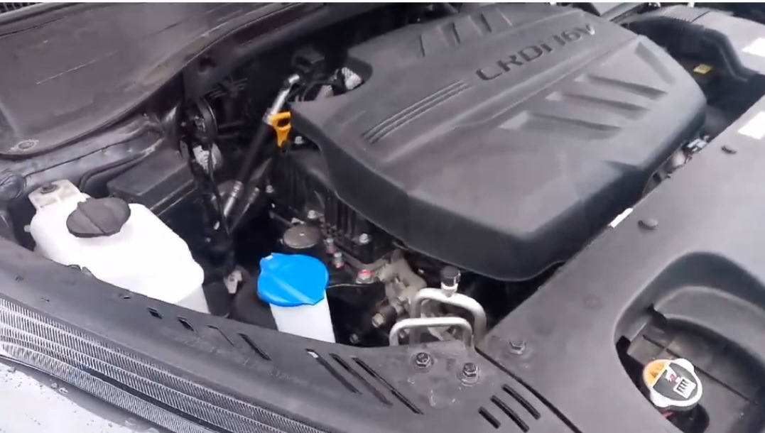

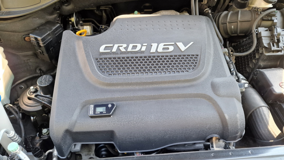

А у тебя такая же крышка как на TM или как на DM?!

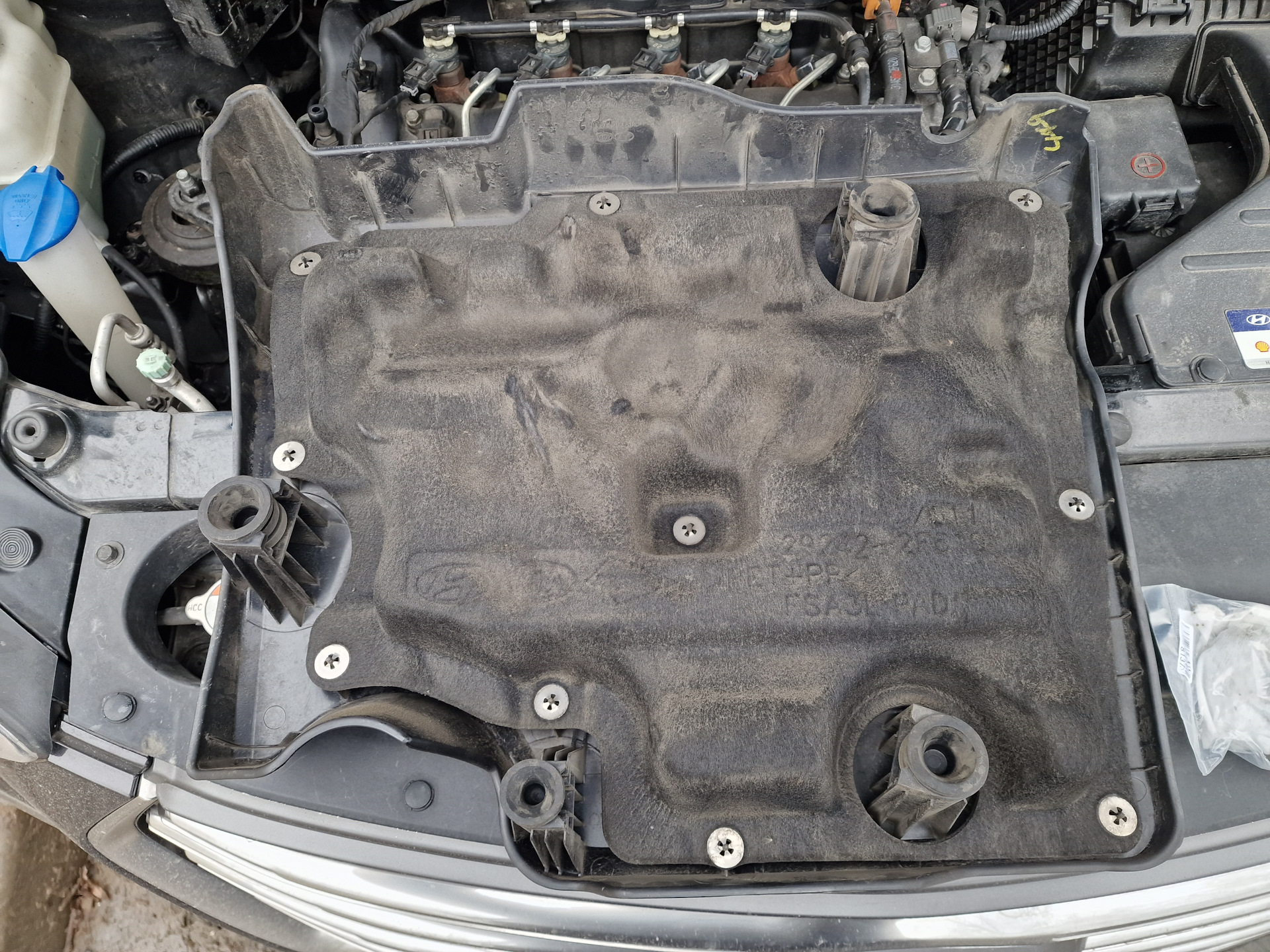

Обратная сторона
А у тебя другая крышка 🤔
У меня ГрандСантаФе рестайлинг
У тебя такая крышка?!
Да вроде
Понял…значит у тебя уак на соренто прайм дорестайлинг!
А у меня другая
А они разные что-ли?
Ну я так понял теперь что да

У меня на соренто прайм и на Санта Фе TM стоит такая…
А до этого шла другая крышка как я скинул тебе ранее

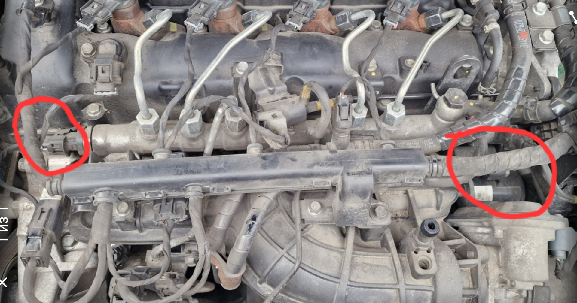

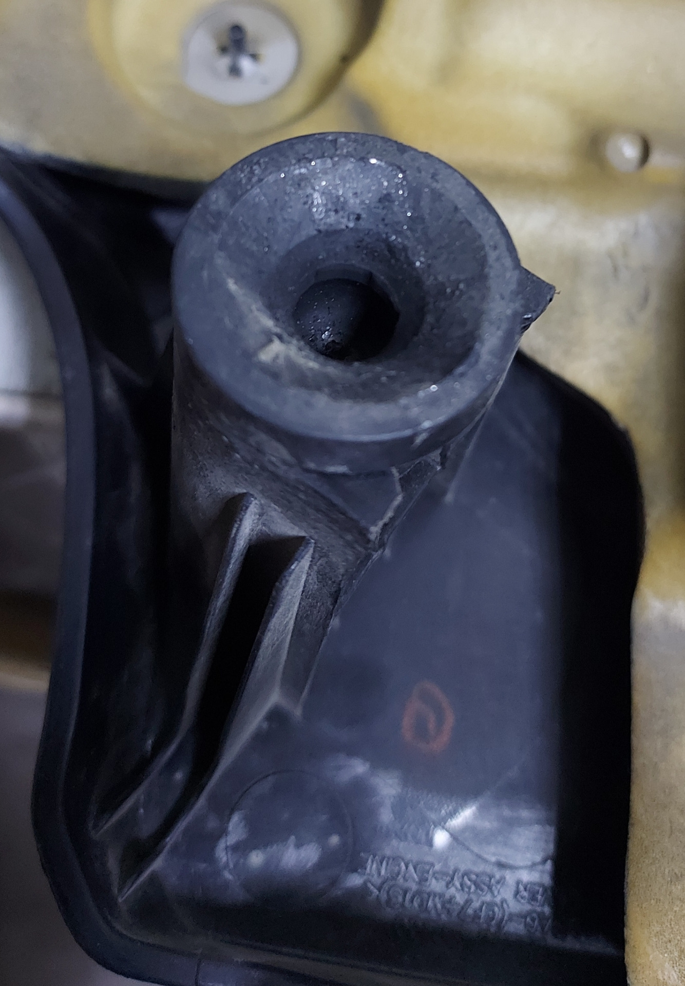

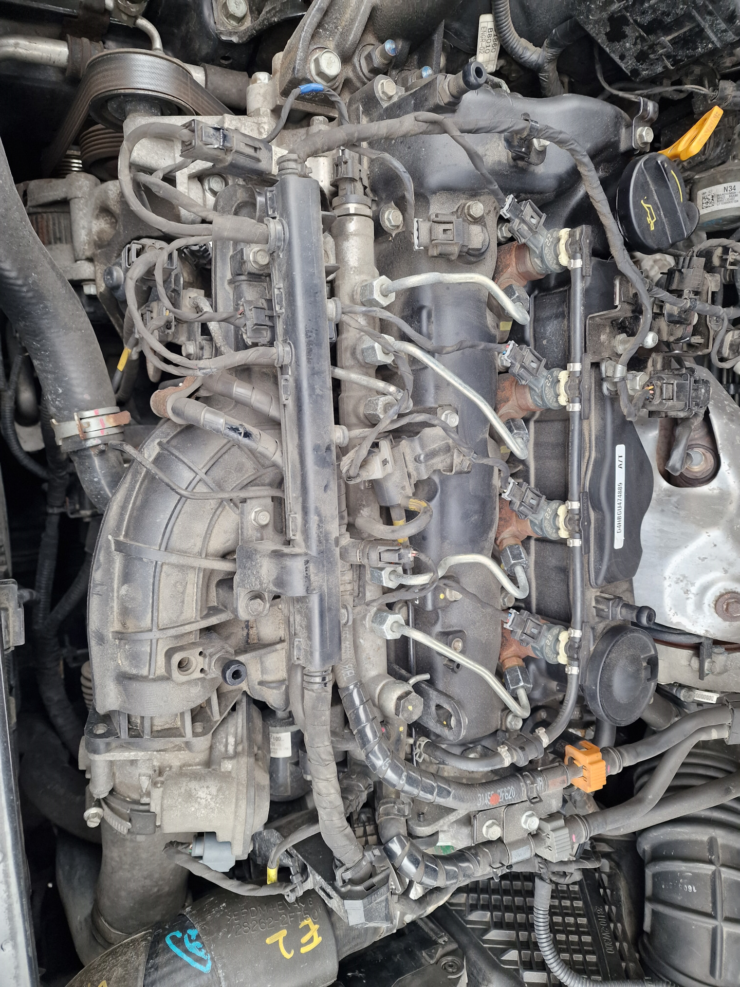

У тебя гнезда целые в отличие от моих резиновых упоры
Ок, специально залез посмотреть почитав твой пост. Спасибо, не знал этого момента. Надо запостить в чат santa3
STAN-SPB
Обратная сторона
Но резиновые упоры смотрю ещё в хорошем состоянии
STAN-SPB

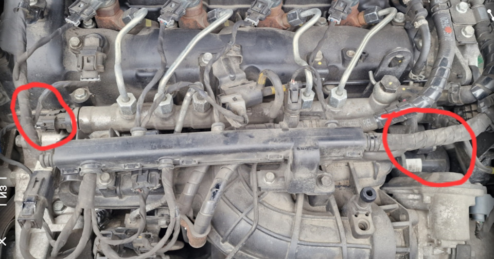

У меня вот в этих местах были потёртости от крышки, но их не заметно!если прям не чуть ли в упор смотреть…
