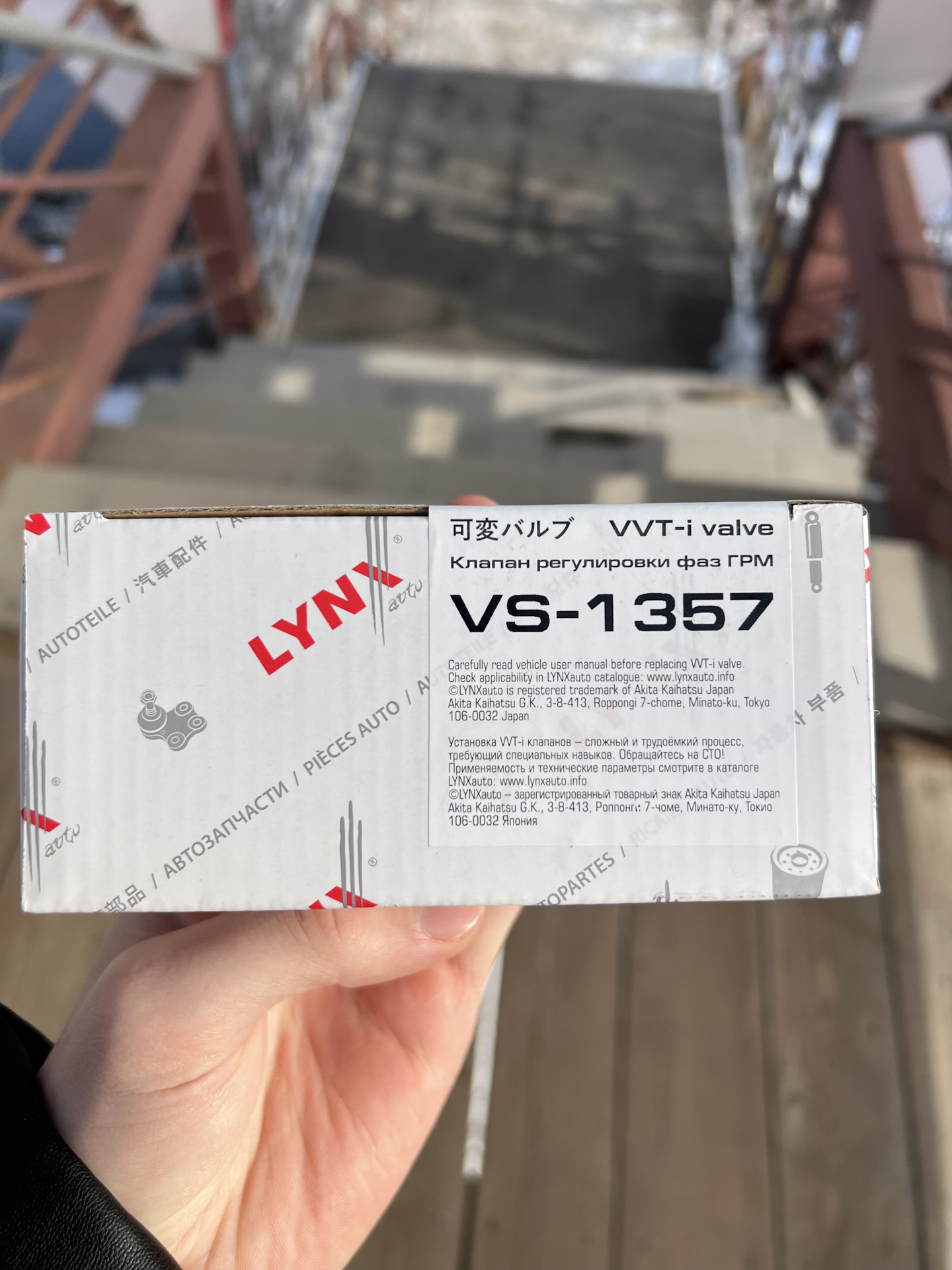

Клапан линкс прожил один день и покинул чат 😂

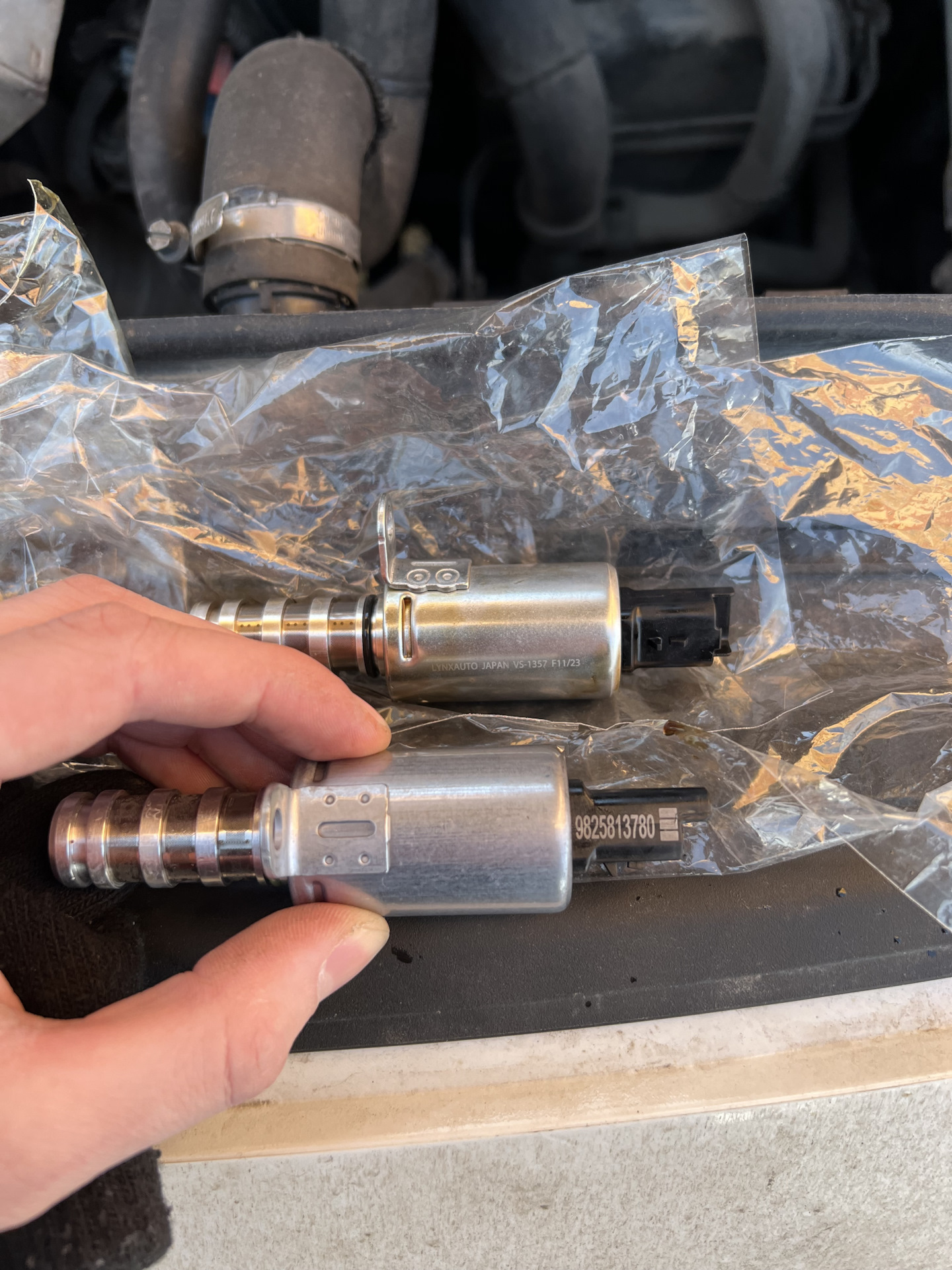

Начала выскакивать ошибка p000a, соотвественно пора менять наш любимый 1628924280, захожу на ззап и вижу цену 10700 😔
Не долго думая, жаба задушила меня и я поехал на разборку, покупаю датчик без пробега по РФ), но увы и ах б/у датчик не обрадовал и тоже выдавал ошибку по напряжению 🤬
Поискав инфы по аналогам, понял, что все фифти фифти, заказывать с алика за 1600р не стал, ведь его уже не вернуть продавану
И тогда пришла в голову мысль зайти на сайт lynx, быть может они упаковывают наши датчики ? ДА 👏 УРА, ведь их запчасти можно вернуть без всякого геморроя ! Кстати их катушка SPL1153 прошла 70 тыс км и живет до сих пор.
Мною был заказан клапан линкс арт. VS-1357, пришел в магазин через 3 часа и забрал👍🏻
Внешний вид обрадовал, есть данные о производителе, сам датчик был в масле .
Без проблем поменял его за 40 минут, сделал тестовый заезд без нареканий.
Гидрики перестали постукивать на холодную, тяга стала плавная и уверенная
Спасибо Японскому Китаю за данный датчик 🍾🎉❤️
Цена вопроса 2200р
П.С. Мотор после капиталки, шейка и тефлоновые кольца в полном порядке

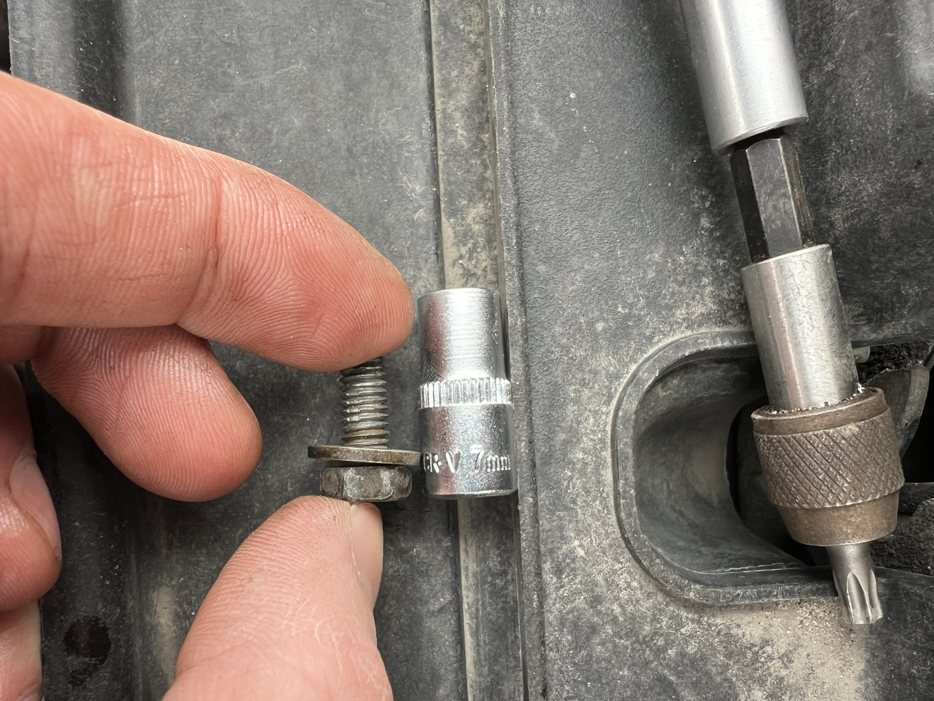

П.П.С. Для тех кто уронит и не найдет болт этого клапана, добавлю его фотографию в сравнении с головкой на 7

А торекс на сколько был?
Увы, походу дела клапана только оригу ставить.
Колхоз исправлен 🫡
странно что день, обычно, завели и сразу все
Арт. того самого болта 6923C6. Он уже идет под головку, а не под звездочку.
Спасибо 👍🏻
Как говориться "На безрыбье и рак рыба". В скором времени и я свою до ТАКИХ з/ч доведу.
Не стоит
Поживём увидем
Датчик прожил один день, не рекомендую 😂
Заказал оригу
"Настоящий японец", сделал харакири и всё.
