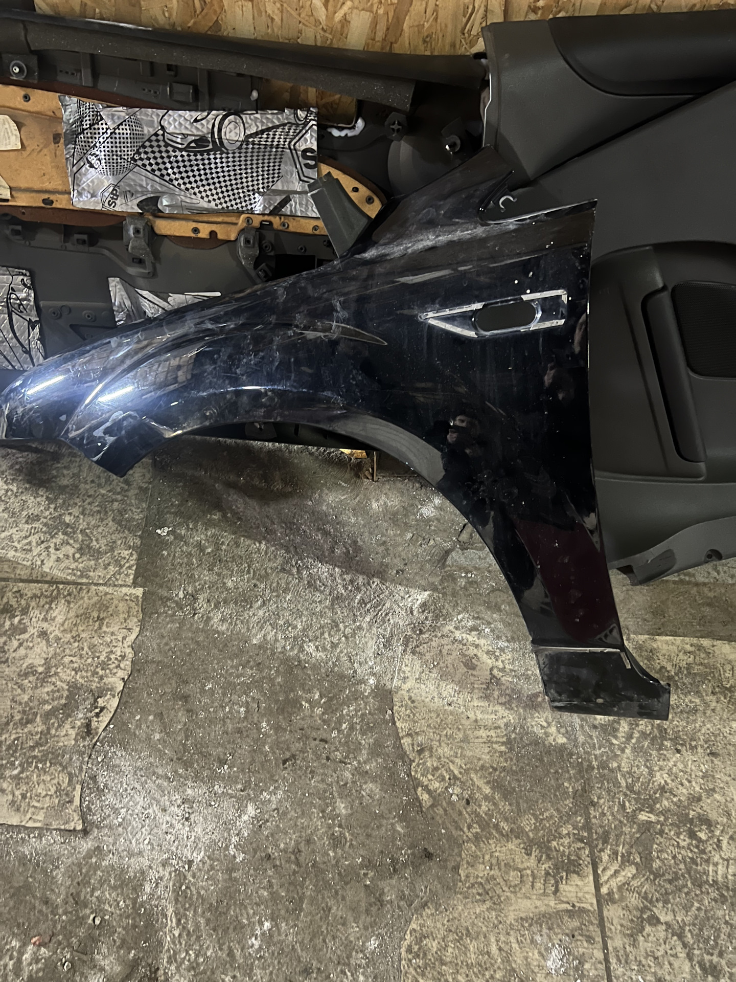

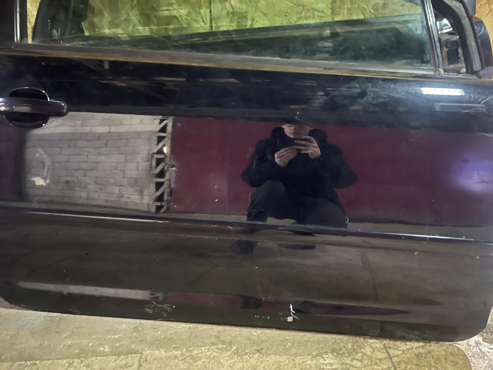

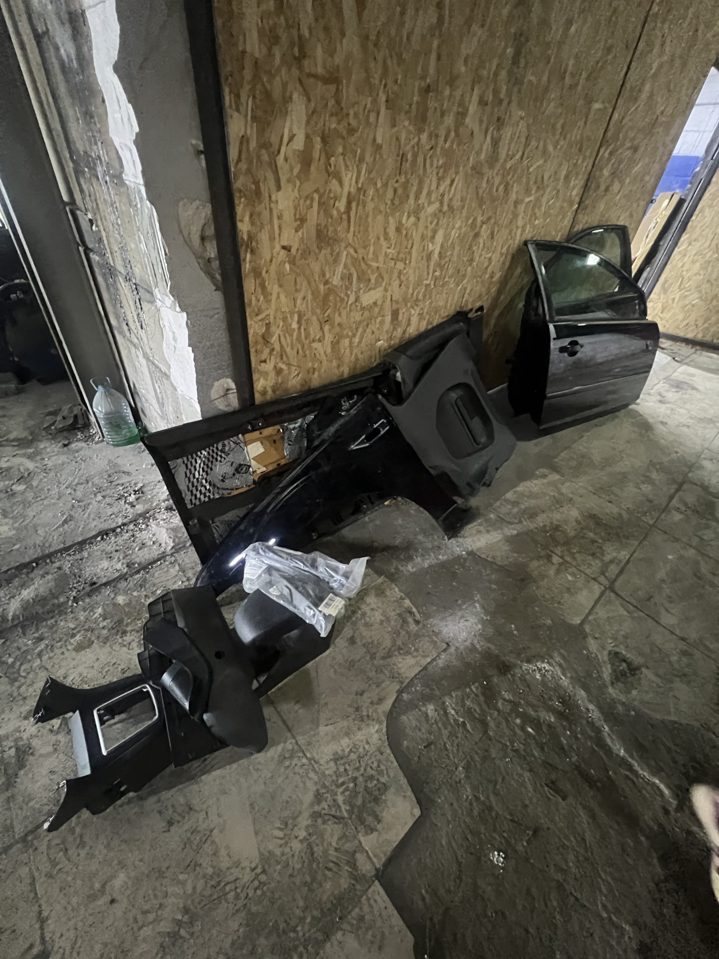

Всех приветствую, пришла беда, но не огорчаемся и восстанавливаем автомобиль, поиск был одной двери, на авито продавалась за 20 тысяч с дефектами, начал искать еще, нашел человека, который разбирает Форд фокус ст до рест, попал в ДТП, решил разобрать машину, так как на восстановление нет бюджета. Купил 2 двери крыло оригинал, и много еще вещей, которые хотел давно себе, но не мог найти. Как итог отдал 30 тысяч
Моторчик и трапецию дворников
2 двери от ст в сборе
Крыло левое оригинал состояние на 4+

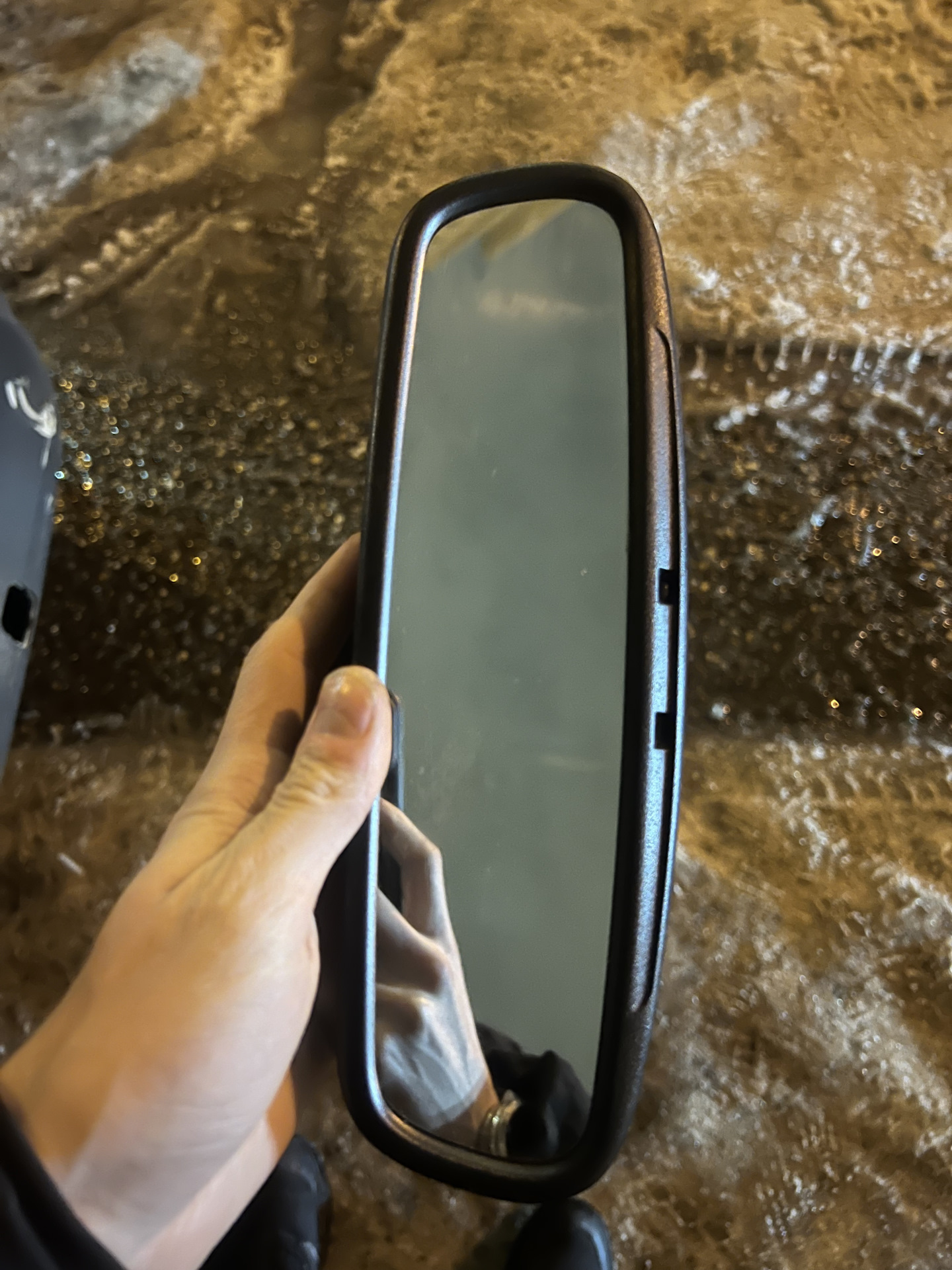

Зеркало с автозатемнением(у меня в комплектации нет, но у фордов вся проводка одна, так что подключу)
Тоннель с бардачком( мой сломан был)
Динамики Сони
Карты назад с пищалками
Фару с линзой отдал в подарок

Отвез запчасти в сервис, где оставил машину.
По срокам примерно 2 недели.
Так же осталась телевизор купить, правое крыло, зеркало и пороги.

Для зеркала с автозатемнением нужен ещё пятак крепления к стеклу. Они отличаются.
Да, знаю. Еще датчик дождя буду ставить, на новое лобовое все это будет устанавливаться. Осталось проверить, проводка есть у меня или нет под это все.
Снимите плафон освещения и увидите. Если она есть, что вероятнее всего, увидите дополнительные разъёмы. Под датчик дождя, зеркало и датчики объема, если они не стоят у Вас.
Спасибо большое за совет, гляну обязательно
