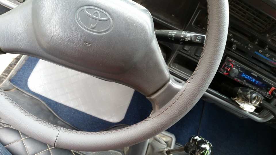

Решил сделать чехольчик на руль. Самый простой вариант.
Взял Винил или как его называют каучуковый материал, отрезал заготовку размером 1050*90 мм :

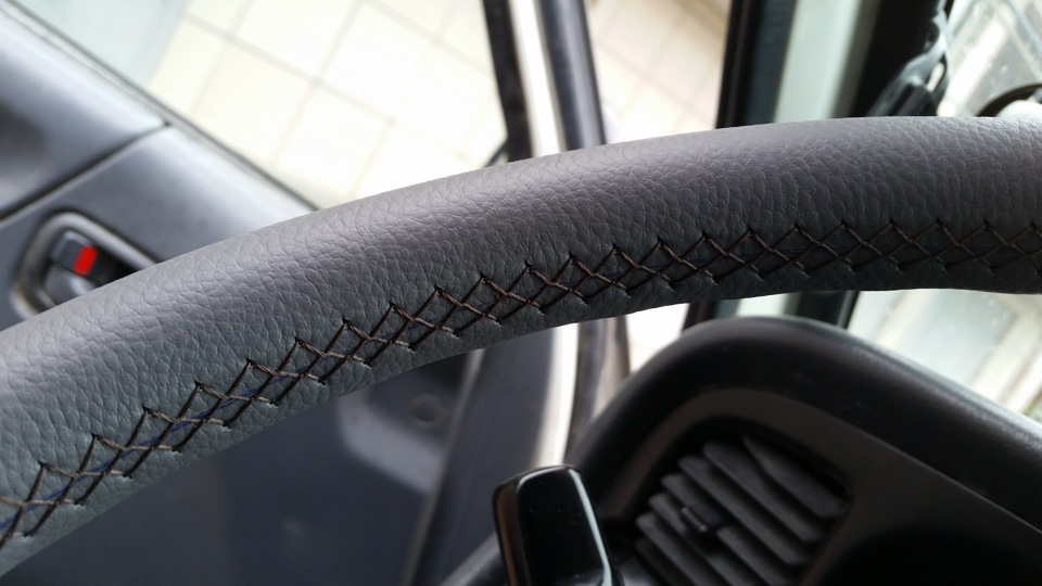

Прошил по краям строчки для сшивания между собой :
и всё натягиваю на руль, выставляю по центру стык, и зашиваю.
как бы так, просто и руль стал толще потому что материал по толщине взял самый плотный

красава. только куда делись строчки ?
как куда я же зашил по простроченным краям, как сказать правильно не знаю

я хотел показать не материал, а принцип как это сделать мож поровнее, мож и красивее
Зачетно:))
спс
Красиво получилось.Молодец.
да старался
