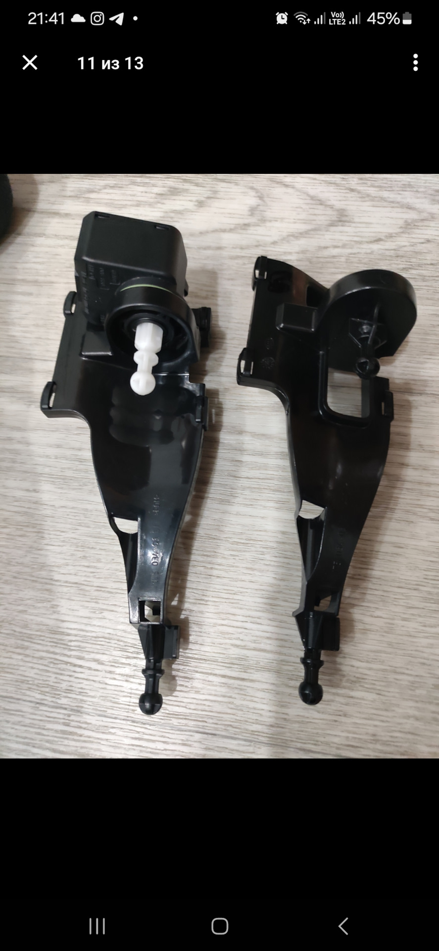

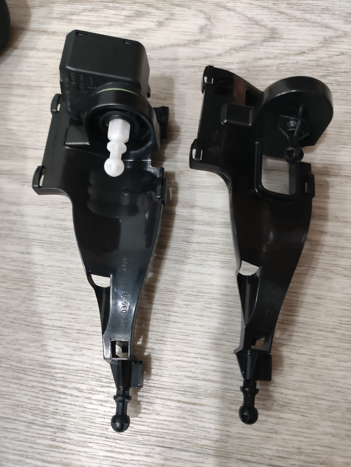

1. Корректор.
Раз уж я вскрываю фару было желание доустановить корректор фар, так как на американцах это отсутствует. Всё таки фары будут яркие и иногда корректор может пригодится чтобы приподнять или приспустить. Для установки потребовалась поменять крепление корректора, установить сам моторчик корректора и провести провода к фишке. Дальше буду в салоне разбираться с электрикой, но сейчас фары готовы работать корректором.

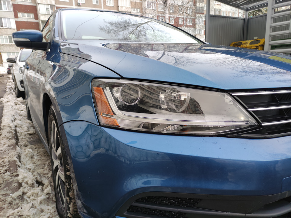

Для тех кто прочитал до этого места и задался вопросом "а стоило оно того?", да ребят оно того стоило однозначно! Свет просто бомба 🔥 Можно было конечно заплатить денег чтобы сделали мне все. А сделали бы как мне надо?) И сколько бы насчитали за весь список работ?)

А пучки на 5 фото не слишком близко друг другу расположены или так кажется?
Близко, это ещё до настройки
