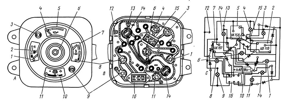

Комбинация приборов: 1 — сигнализатор (красного цвета) аварийного остатка топлива в баке; 2 — указатель уровня топлива; 3 — сигнализатор (красного цвета) выхода из строя части раздельного привода тормозов; 4 — сигнализатор аварийного давления масла в системе смазки двигателя; 5 — указатель давления масла; 6 — сигнализатор-дублер (красного цвета); 7 — указатель температуры охлаждающей жидкости в радиаторе; 8 — сигнализатор перегрева охлаждающей жидкости (красного цвета); 9 — сигнализатор стояночного
тормоза (красного цвета); 10 — указатель тока; 11—сигнализатор разряда аккумуляторной батареи (красного цвета); 12 — вывод включения сигнализатора-дублера; 13 — вывод корпуса; 14 — лампа освещения приборов; 15 — колодка красного цвета; 16 — колодка белого цвета; А — вид спереди; В — вид сзади; С — электрическая схема

у меня горит лампы под номерами 6 и 8. антифриза уровень, печка греет теплым, радиатор не горячий, а адекватной температуры ровно как и патрубки.Датчик показывает максимум рабочую температуру. ребят, подскажите пожалуйста.всю голову себе сломал…

6 будет включена при нескольких условиях
перегрев двигателя 8
низкое давление масла 4
ручник 9
тормоза 3
6 — это джеки чан, горит потому что горит 8. Датчик перегрева похоже неисправен.

Если двигатель собрали из всех остатков с сервиса, как думаете, какие датчики могли вкрутить? Правильно- те, что не тарированы для данной КП. Менять все на Автоприбор, строго следуя мануалу.
При отключении провода от датчика перегрева лампа гаснет?

Меняй датчик

Возможно, не той модели он, поэтому срабатывает. Или брак.
Отключи провод от датчика аварийной температуры, который установлен в радиаторе.
И это поможет? 0_о
Если этот провод где-то не закорочен на массу, то лампочки потухнут
Но всё так же работать будет?)
Кроме индикации перегрева ОЖ
