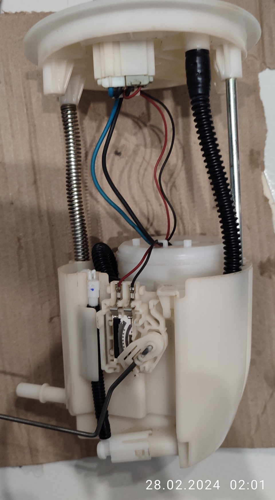

Вкратце продублирую:
Откручиваем сняв заглушки, 2 болта крепления сиденья слева. Поднимаем его вверх.
Поднимаем ковролин.
Откручиваем 4 самореза крепления крышки.
Далее все чистим влажной тряпкой пыль верхней части крышки топливного фильтра
Снимаем клему, снимаем шланг
Откручиваем болты крепления крышки топливного насоса.
Вынимаем аккуратно колбу (фильтр с насосом).
Разбираем ее.

В моем случае фильтр тонкой отчистки был без верхней крышки, пришлось переставлять на старую штатную.
Запчасть фото
На видео в Ютубе идёт фильтр с верней крышкой, ему ничего переставлять не пришлось, заменил и все. Я же переставлял. Верхний шланг крепления к крышке, грел строительным феном. Только так он расплавившись немного снялся. Кипяток его не взял.
Не забываем при сборке вставлять заранее уплотнительные резинки и чтобы они лучше влезли и не помялись — брызгнуиь по типу wd 40.
Одна резинка со втулкой на топливный насос, вторая в нижней части колбы.

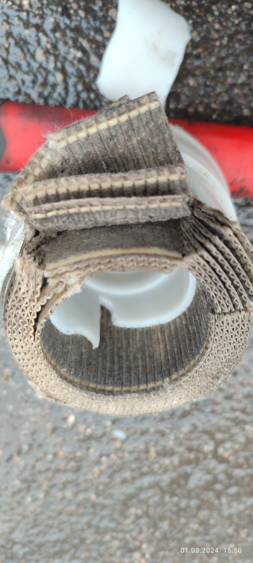

Я разбил молотком фильтр тонкой отчистки вот он на фото, и разрелащ грубой отчистки.
Фильтр тонкой очистки
Masuma MPU049
Фото с интернета
