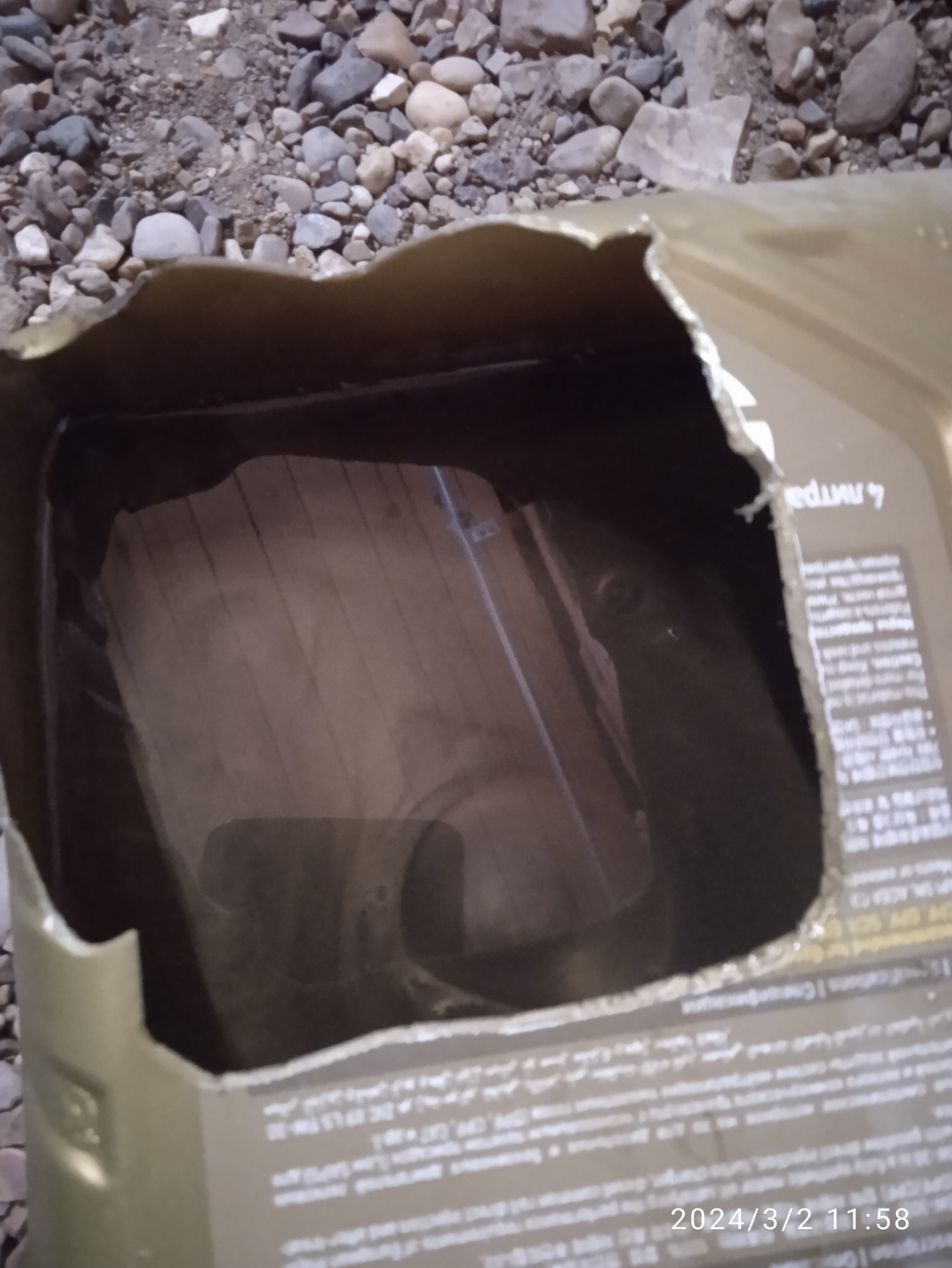

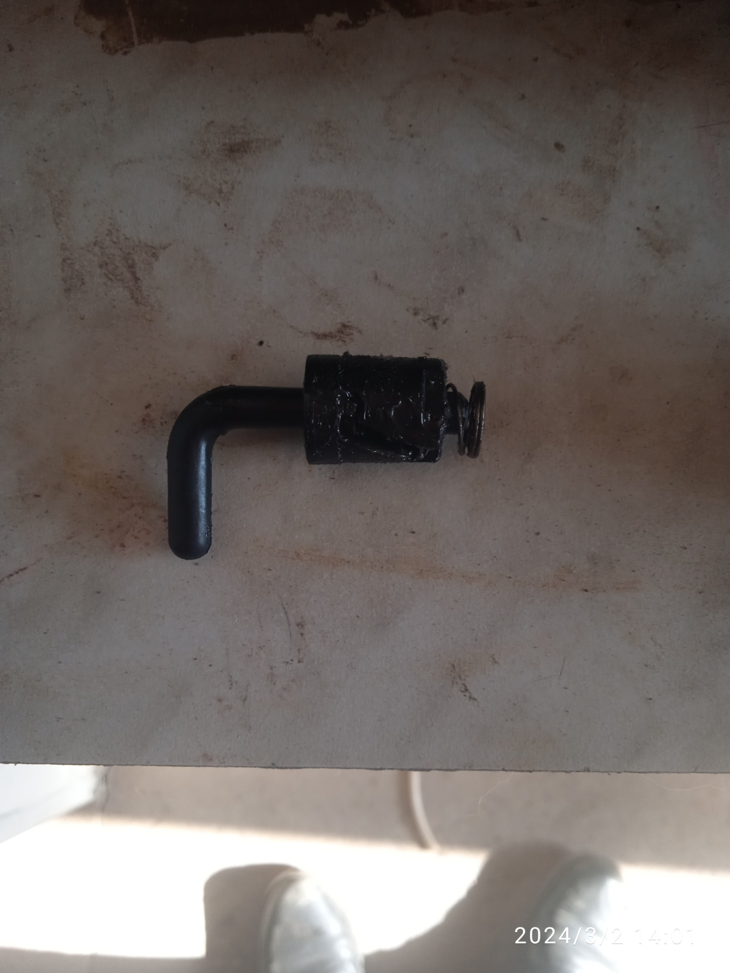

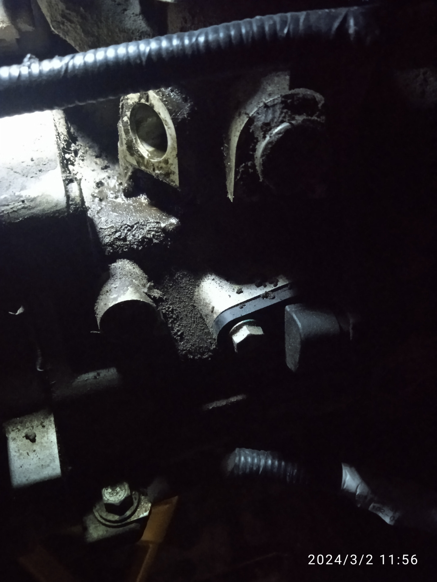

Сегодня решился на замену трансмиссионного масла. С утра выехал в город, немного прогрел коробку перед сливом масла. В итоге слил примерно 2 литра трансмиссионного масла, оно изрядно почернело. Залил около 3,3 литра. Поверх коробки нашёл следы масла, такое ощущение, что масло подтекала из под открытого отверстия, чуть выше заливной гороловины.

Это клапан, его выдавило у тебя по ходу и оттуда масло херачило. Многие на герметик садили эту штуку
Я поэтому написал, что слил из коробки 2 литра, а залил 3,3. Тоже тогда попробую на герметик посадить
Если первый раз меняешь — то такое возможно, тк с завода в книжке написано 2 с копейками литра всего, а по факту 3.1-3.2 л влазит, чтобы полилось с заливной горловины
