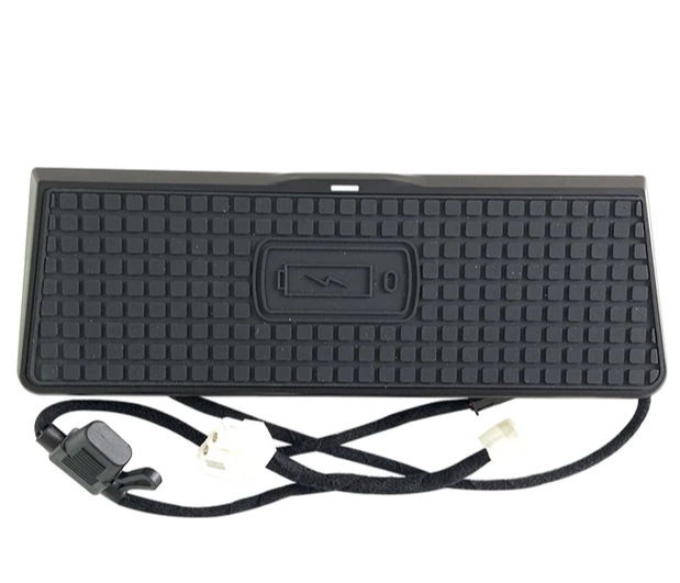

Пару лет назад купил я себе такой вот довольно популярный беспроводной зарядник:
Подключается он вполне обыденно в разрыв вот этого коннектора розеток в центральной консоли:
Ездил я с ним неплохо, но периодически закрадывалась мысль, что не нравится мне, что он висит на линии 30В. Хотелось перевесить на зажигание (15N).

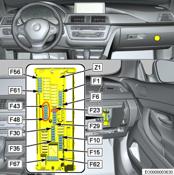

15N в переднем токораспределителе, это как раз таки:
Красным отмечены предохранители стандартного размера, зеленым — mini.

Во врезке, кстати, стоял предохранитель mini на 3А. Поэтому решил его и использовать, и подключаться к мелким (зеленым) предам со схемы выше:
f24, f43, f44, f48 и по схемам, и на деле оказались заняты.
f45, f46 — не было контакта в блоке (и предохранителя).
Остался f47 — стоит предохранитель на 5А, потребитель не подключен.
По схемам на него вешается радар активного круиза.
Ну и поскольку у меня активного круиза нет, то его я и попользовал.

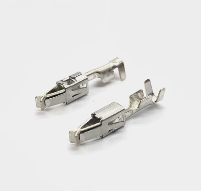

Обжимаем плюс вот в такой контакт:

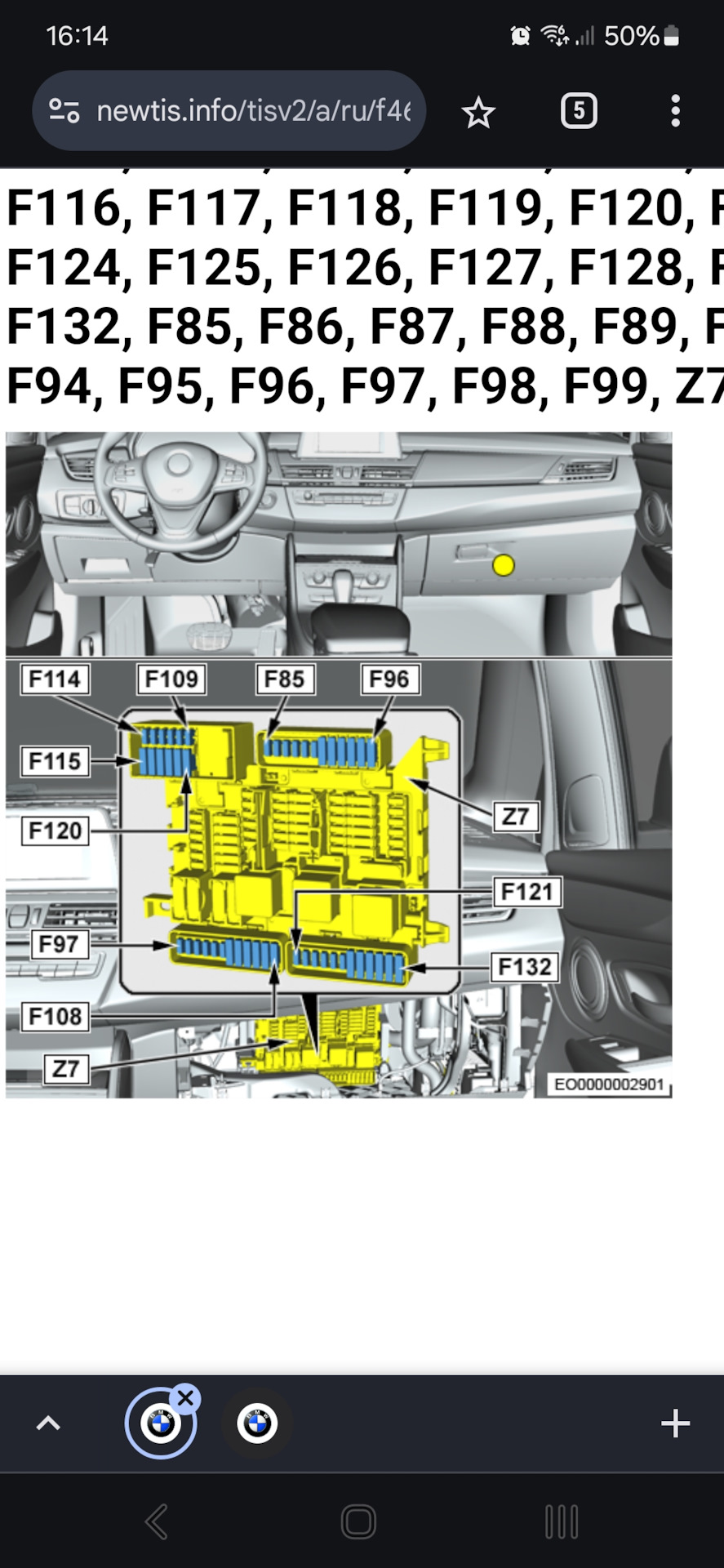

Найти бы ещё на ф46 такую схему… Где особенно постоянные токи.
На сколько понял, у ваших там только за барбачком один распределитель.
EugeneRamm4
Вот для 216d ссылка на схему
www.newtis.info/tisv2/a/r…tion-box-front/1VnXuU74o6

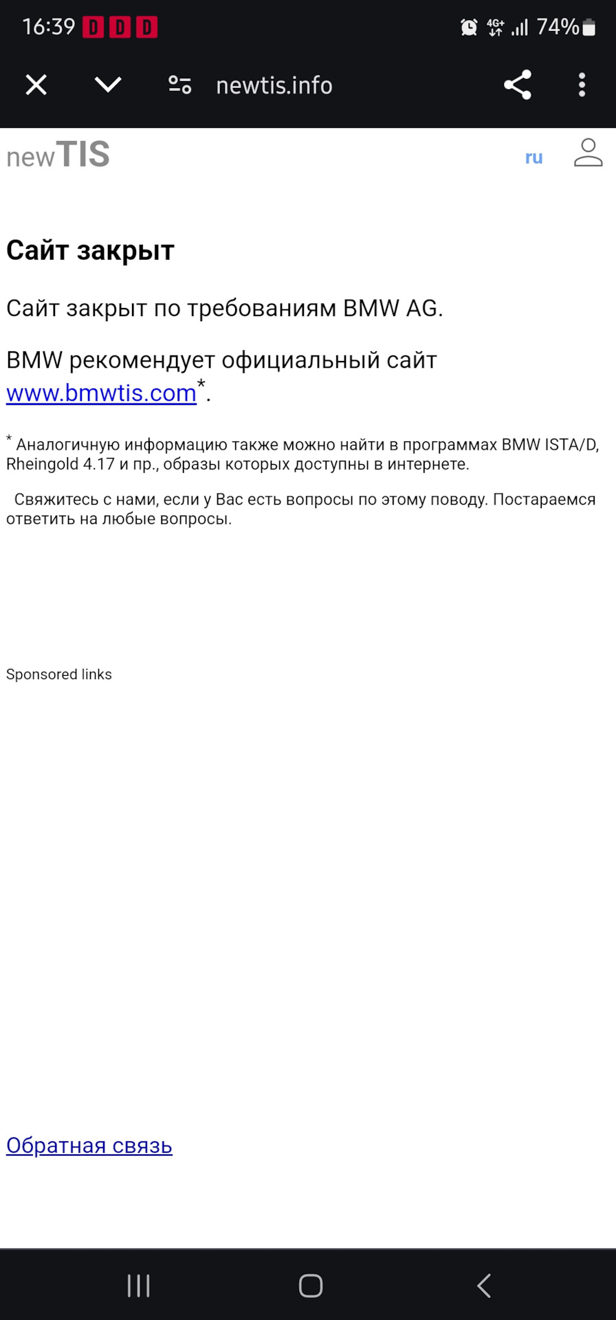

Вот такая вот тема (
Видимо европейские какие-то заморочки. Можно через впн какой-нить попробовать.
Вот скринами
disk.yandex.ru/d/2dM2FBpi9RtQeA
Посмотреть я посмотрел, но тему не раскрыл (
