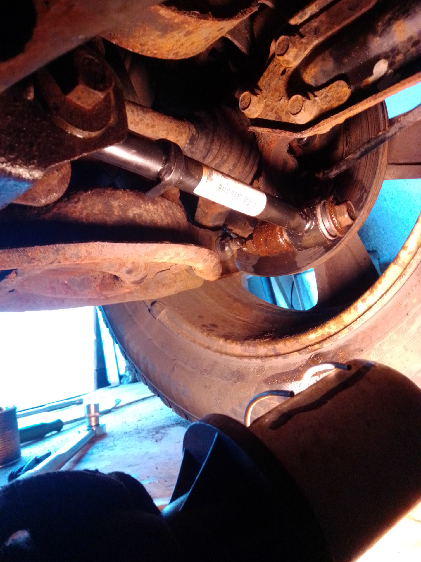

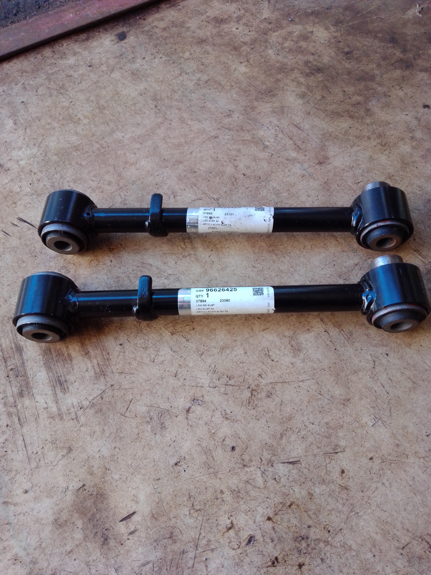

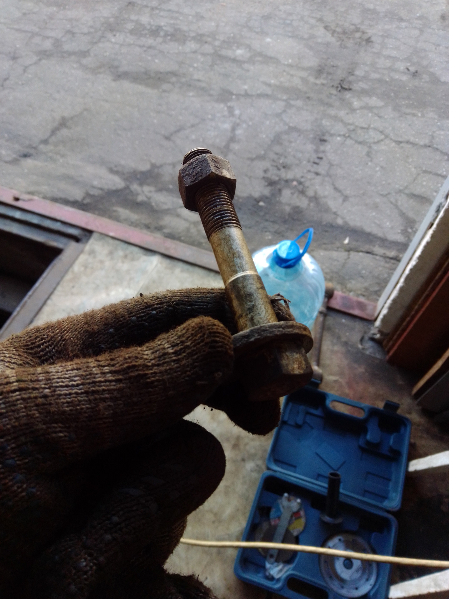

Решил вкинуть… Купил новые оригинал. GM 96626425. Болты развальные давно на новые менял… смазывал — в порядке…

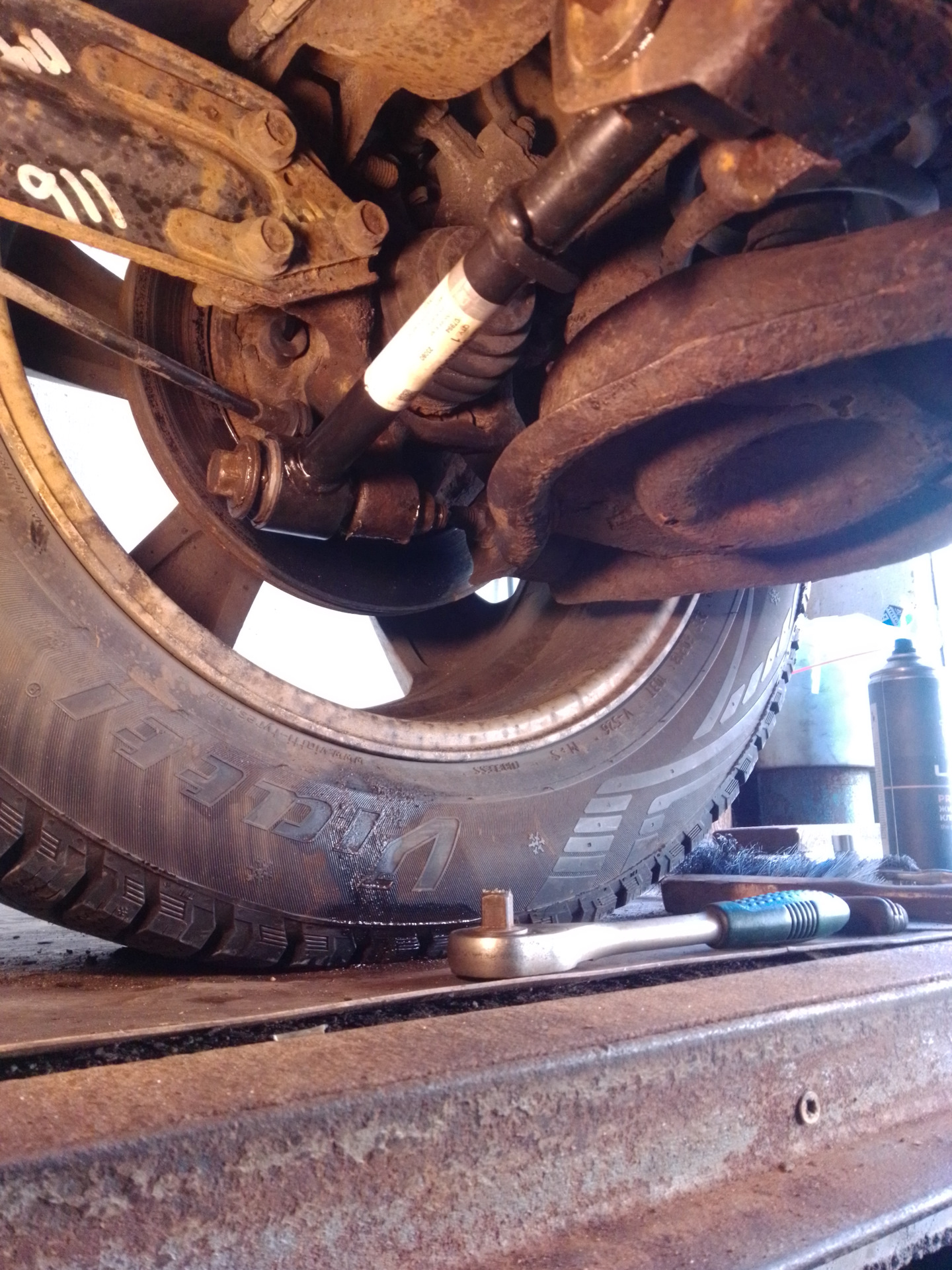

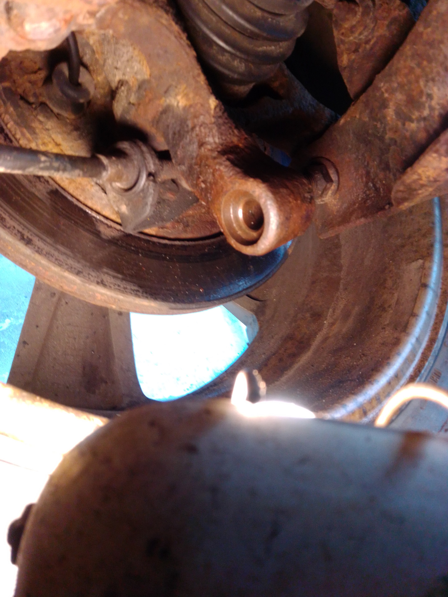

Проблема у всех вынуть конец рычага который в цапфу крепится там на 7 мм .ориентировочно посажен…ржавеет, не выходит легко .

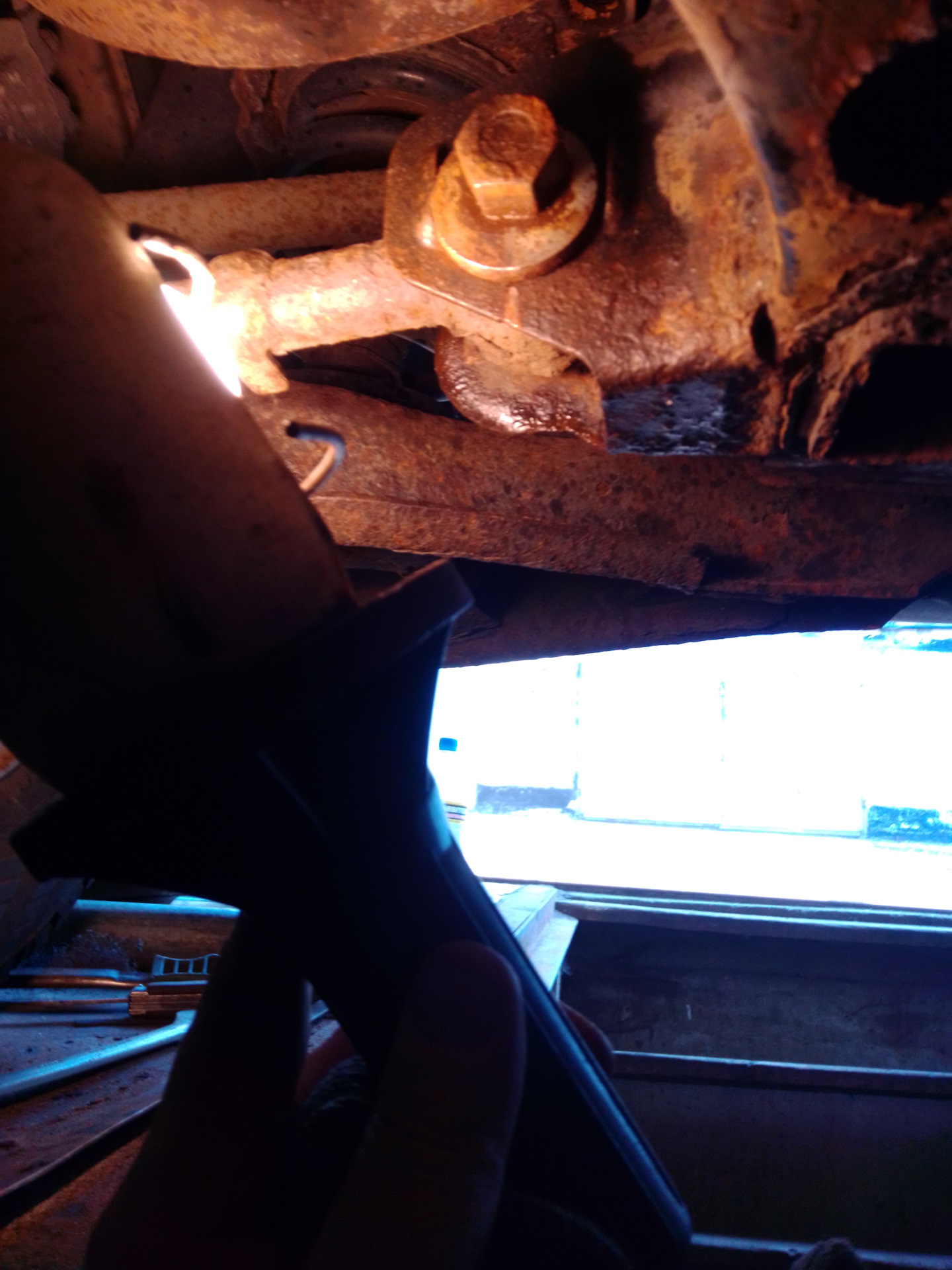

я молотком сверху — снизу бил, раскачивал по корпусу втулки .долго по часу на сторону …в остальном проблем в замене нету . Гайки, болт на 21…
Затянуть надо сильно — 160 Hm. затянул Динамо- ключом…
Схождение по меткам прикинул…
Будет летом на стенде переделываться.
Запчасти на фото: 96626425

А брал я болты, когда, на шайбах болтов были риски(метки), странно конечно, что на старых нет рисок… И у меня на стырах не было.
Ставил в "ноль" (по середине рисок вниз ), и ездил на сход-развал сразу (перед-зад).
