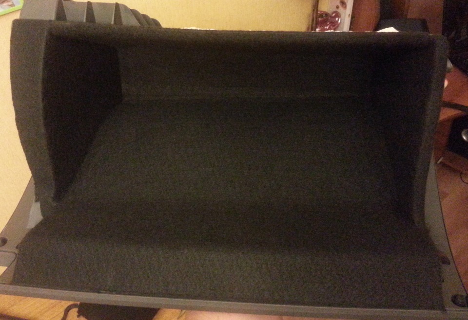

Снял нижний бардачок и понес домой ковыряться.
Потратил, по первости наверно, около 2 часов на перетяжку.
Получилось вот так.
Антискрип — самоклеющийся. Его клей по моему мнению очень хорош и крепко прилипает к поверхности.
Сначала вырезал и обклеивал мелкие плоскости с небольшим "загибом" на большие поверхности, потом вырезал большие плоскости и наклеивал поверх предыдущих, чтобы полностью перекрыть.
Из инструментов — ножницы, канцелярский нож и зажигалка.))
Зажигалку использовал чтобы немного опалить края материала.
Как получилось — понравилось…

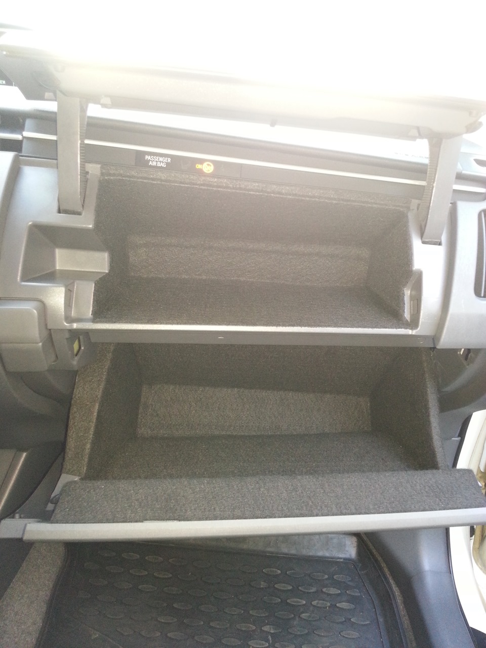

На следующий день разобрал часть пластиковых панелей по большей части "бороды" и снял верхний бардачок, чтобы также обклеить, а панели решил обработать антискрипом, чтобы больше не резали слух.
Собиралось все плотненько. От скрипов пластика удалось избавиться примерно на 70%.
Результатом доволен. В бардачке теперь ничего по голому пластику не "брякает" и не стучит.
На все-провсе ушло 2 раза по 2 часа примерно. Разобрать и собрать занимает минут 5.
