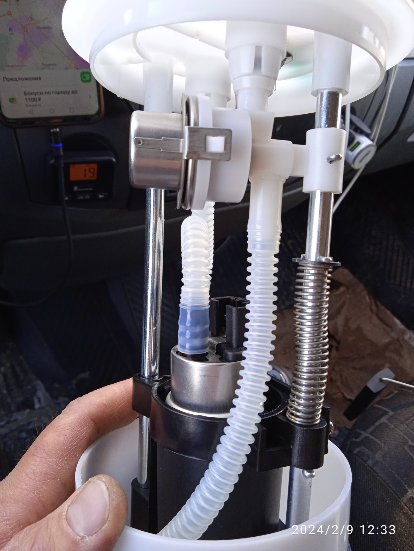

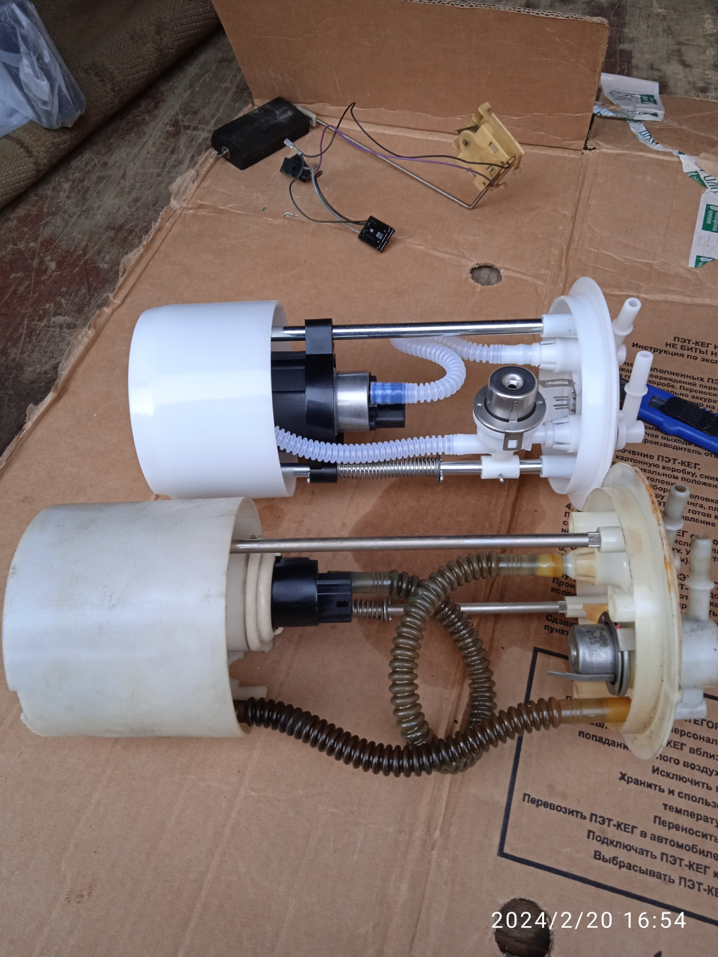

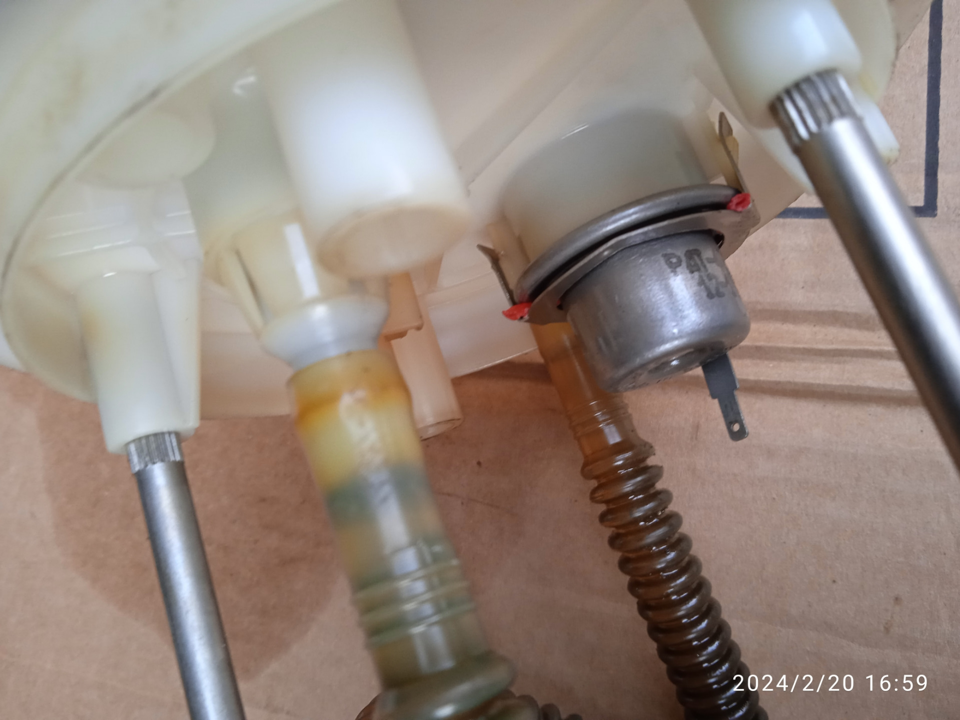

Топливный модуль ещё родной заводской, менял только вставки, но он немножко проблемный, так как клапан, который держит давление на обратке, вставляется в посадочное отверстие буквально чуть-чуть, давлением его выдавливает и давление в системе не держит.(между прижимной пластиной и клапаном запихиваешь трубку от баллончика очистителя и проблема решается, на фото видно какой большой зазор и насколько может выдавить клапан давлением)
Я думаю что это не у меня одного такая проблема. Это недочёт в отливке корпуса, слишком большая фаска снята, чтобы резинку не рвать при установке, а по факту получается проблема, при которой люди выкидывают кучу денег и в результате не находят проблему по неровной работе, пропускам зажигания, нехватки давления, соответственно бедной смеси, прогару клапанов, итд итп.
Решил я в этот раз купить целиком модуль "Pravt". У него обратный клапан стоит в другом месте, обратный клапан вставляется очень надёжно и глубоко в этом модуле. Единственное, что в новом модуле клапан на 3,5атмосферы, я поставил свой на четыре. И он на сантиметр-полтора короче штатного газовского, когда его в бак вставляешь, он в дно не упирается, в отличие от родного, который надо ещё нажать сопротивление пружины на сантиметр, чтобы закрутить винты. Теперь за минимум в баке надо считать четверть бака, когда стрелка опускается ниже, топлива уже не хватает, начинает плохо заводиться.(зато фильтр засираться не будет)))

Топливный модуль 4200р
Лямбда-зонд 2300р
Если покупать родной газовский, порядка 6.000 стоит модуль.
