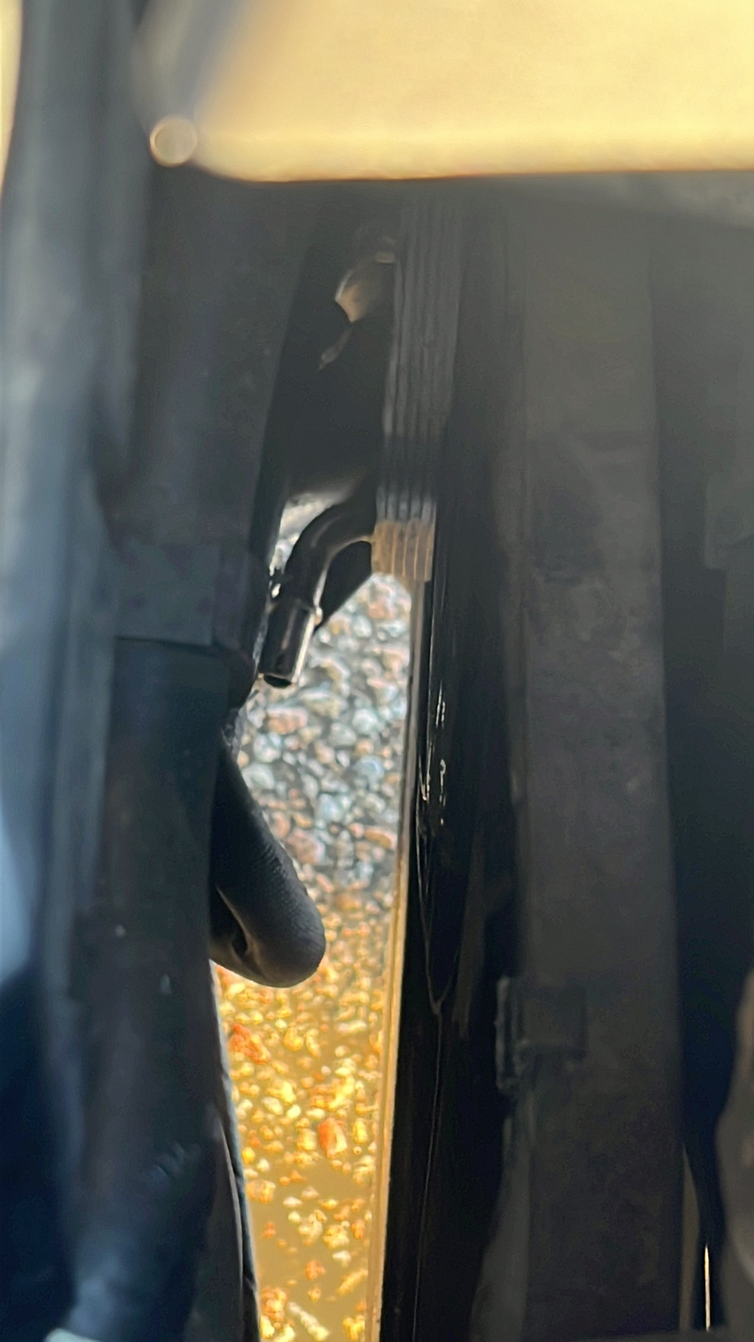

Вообщем такая ситуация произошла, еду еду начинает пинать коробка, потом машина перестала реагировать на педаль газа. Выхожу смотрю масло течет, смотрю на теплообменник коробки, слетел патрубок с него и вытекло масло👍
Подскажите какое масло заливать в коробку? Бмв х3 е83 2.5i 2010 N52

И еще раз слетит. Не стоило снимать муфты с теплообменника. Теперь нужно сделать по инструкции — подогнуть усики в быстросьеме, тогда будет держаться.

А номер патрубка не подскажешь?
Какого патрубка?
Который вот на теплообменник идет
Вот сюда(фотку прикрепил)
Каталогом не пользовался?
Вот ищу, не могу найти
В системе охлаждения.
17 22 3 452 397
17 22 3 452 398
cats.parts/bmw/E83N/50027…0/17/17_0365/?vin=Wa48047
Благодарю🙏
