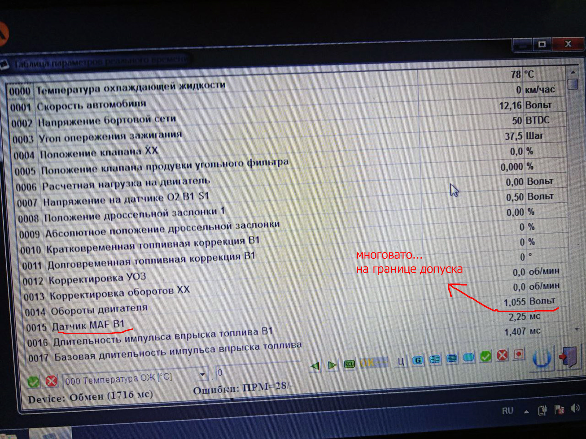

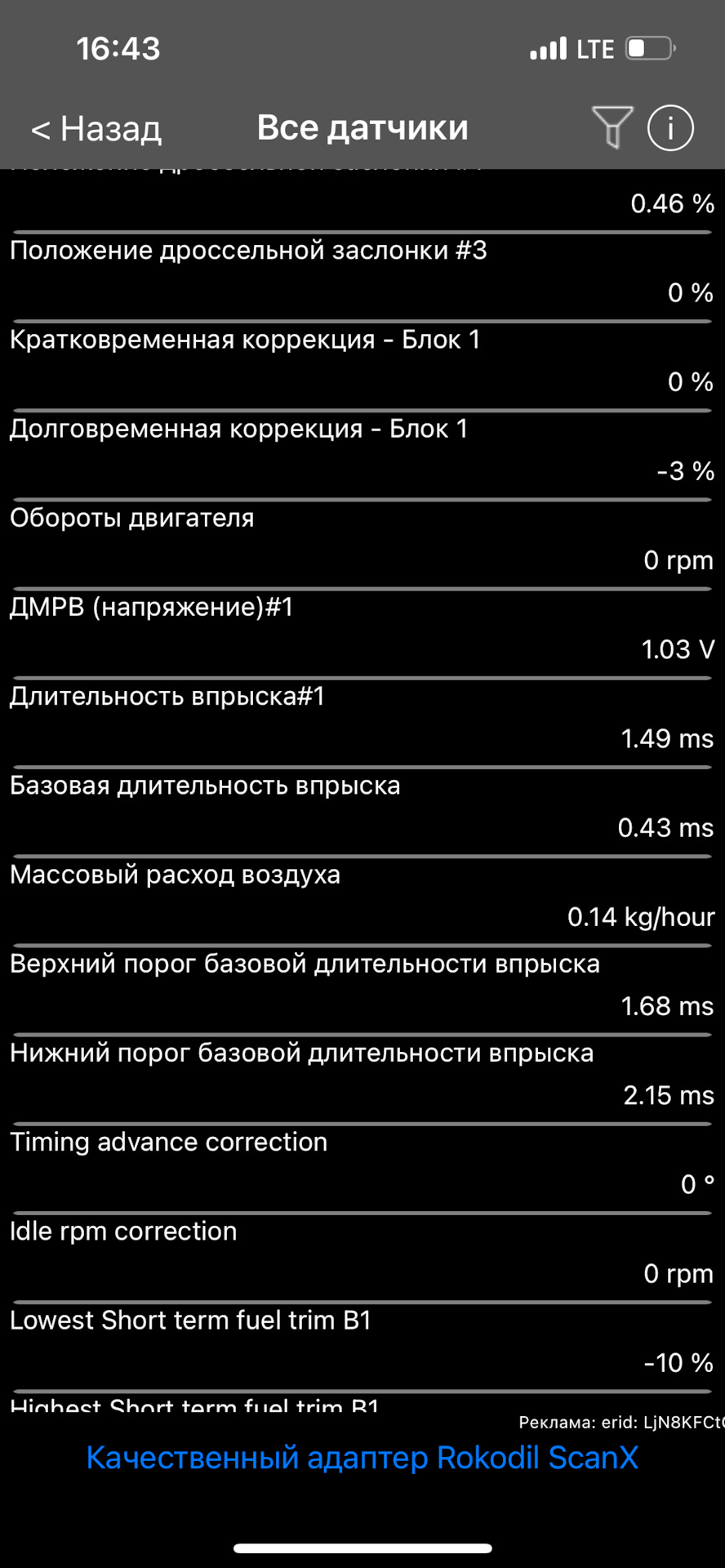

Делал диагностику автомобиля с помощью Tecu. Обратил внимание, что ДМРВ в состоянии покоя (автомобиль не заведён) уже показывает предельные показания в виде 1,055 В.

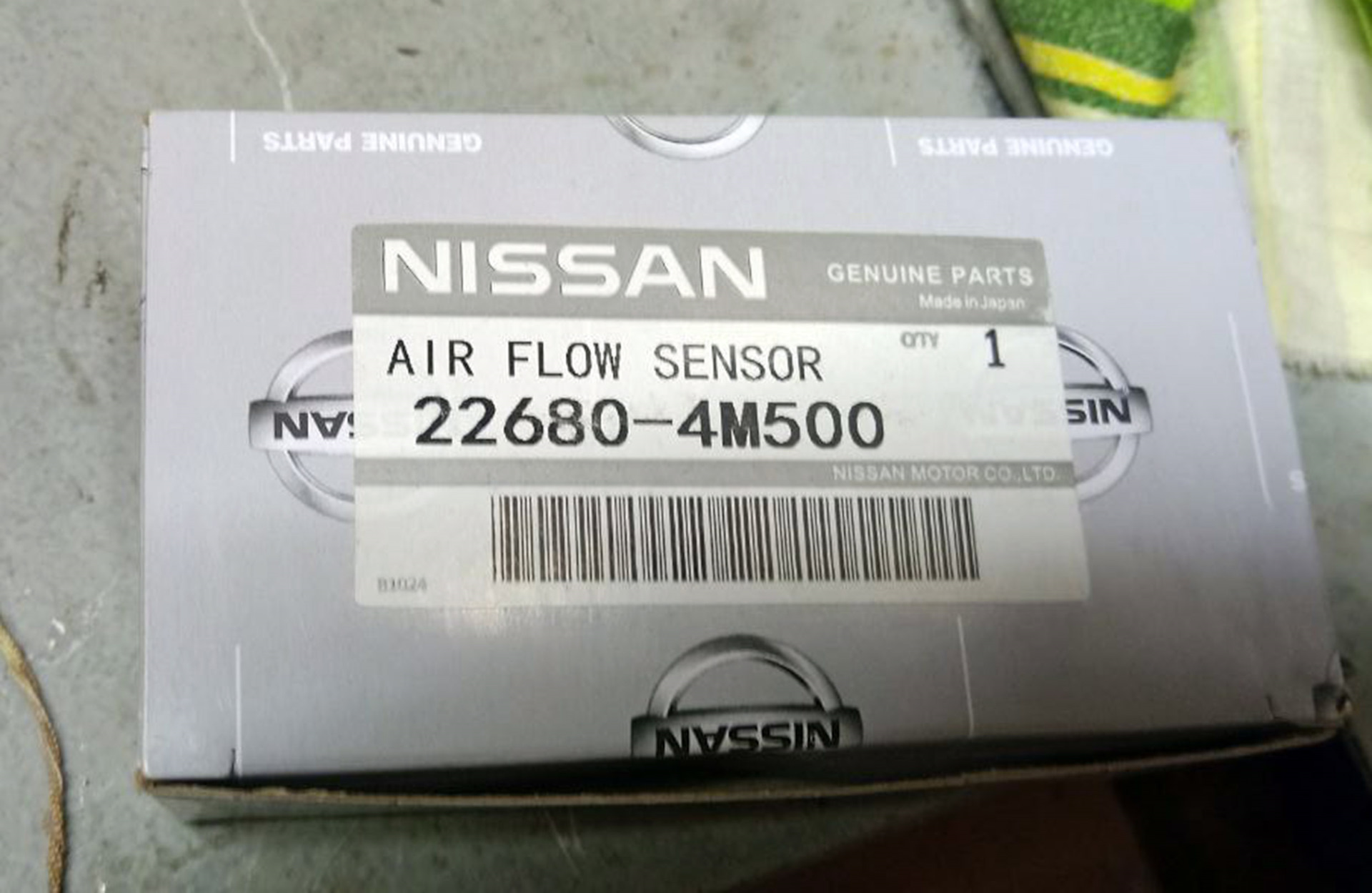

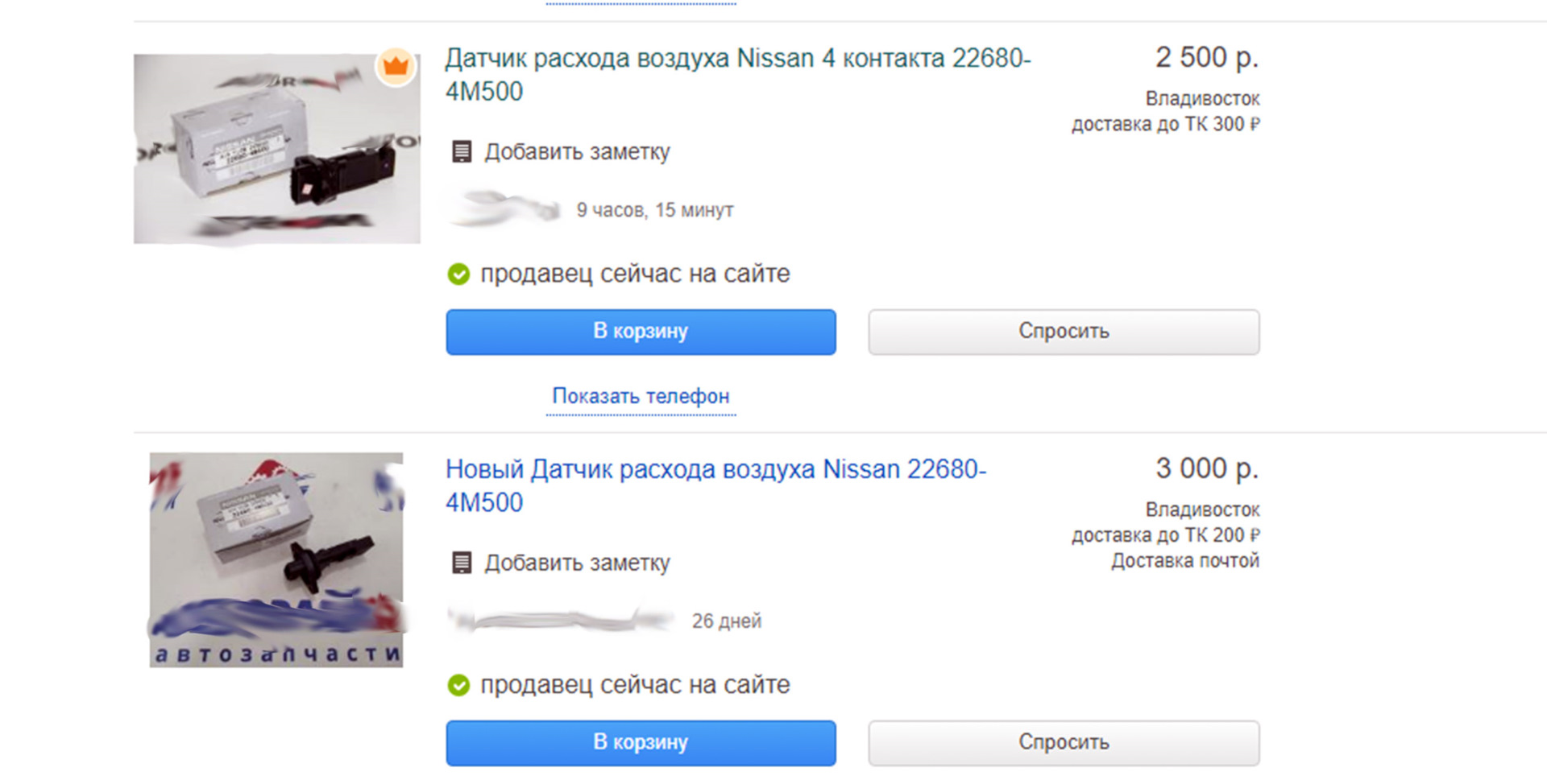

Решил поискать чем заменить … понятно, что нужно оригинал брать 22680-4M500, но вот ценник в размере 16000 р. как то печалит… стал смотреть, что можно подешевле… Предложенные аналоги по отзывам полный отстой… Ставить Вазовский от БОШа тоже ценник не гуманный от 7000 р. и в гору, да и ещё канитель с разъёмом… Можно помыть свой есть вроде как дельная методика расписанная и на драйве2 и в Инете, но экспериментировать с ещё живым (хоть и уставшим) датчиком не имея альтернативной замены не разумно… Начал смотреть варианты на Дроме, хот брать б/у датчик лотерея… мне на беду попались объявления с датчиками новыми в оригинальной упаковке и по привлекательной цене, тут бы голову включить и не льстится на такие предложения ведь рисом попахивает…
Но дай думаю продавцу напишу, что он скажет, отдать должное продавцу честно сказал, что аналог… ну блин я опять спрашиваю «нормальный ли аналог?..», а он мне да типа «нормальный рабочий». И как ни банально я купился на эту хер… и купил.

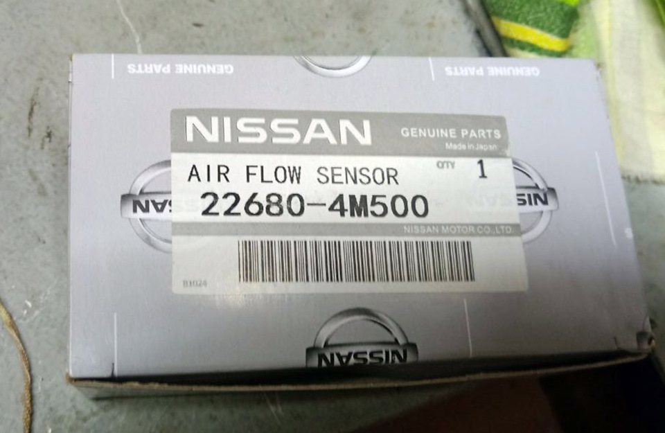

Пришло мне это изделие от рисоедов… в оригинальной блин упаковке…

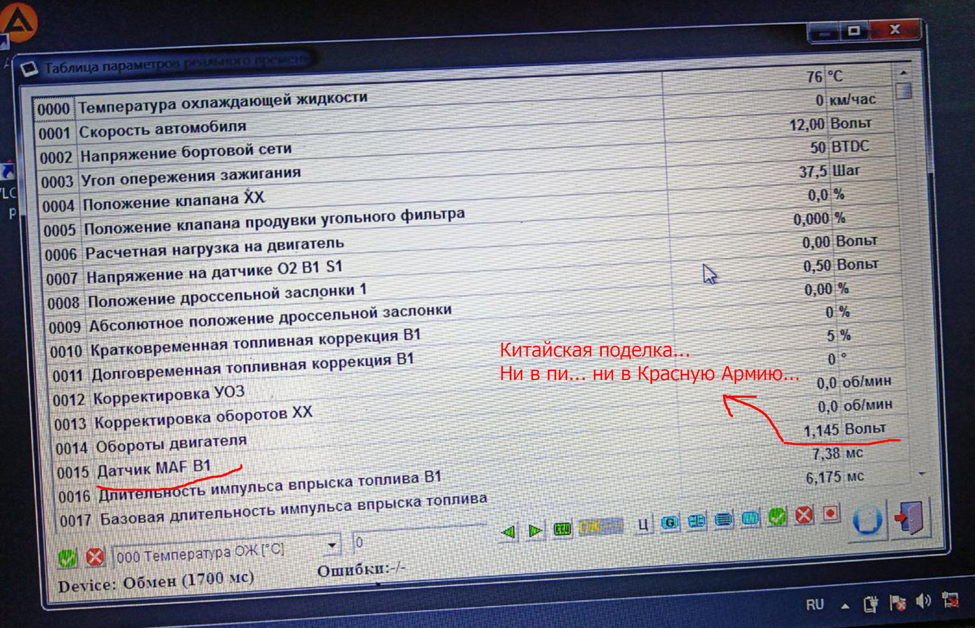

Поставил ииииии… в состоянии покоя 1,145 В.
Не ожидая ничего нормального, запустил машину … Санёк завёлся, но бедняга стонал, судорожно калбасился на ХХ, и трясся… По-быстрому заглушил поставил, обратно свой датчик, а это гитайское кавно на хер…
Понятно, что ожидать чего-то было самонадеянно, но вроде как люди заказывали такие датчики с Алика и у них работали и даже исправно, да и продован обнадёжил…
Итог: Надежда на то. что можно купить нормальную рабочую электронику на автомобиль китайского производства это из разряда детской наивности. И по этому поводу много видео на ютубе («Гараж 108» – очень информативно об этом показывает).

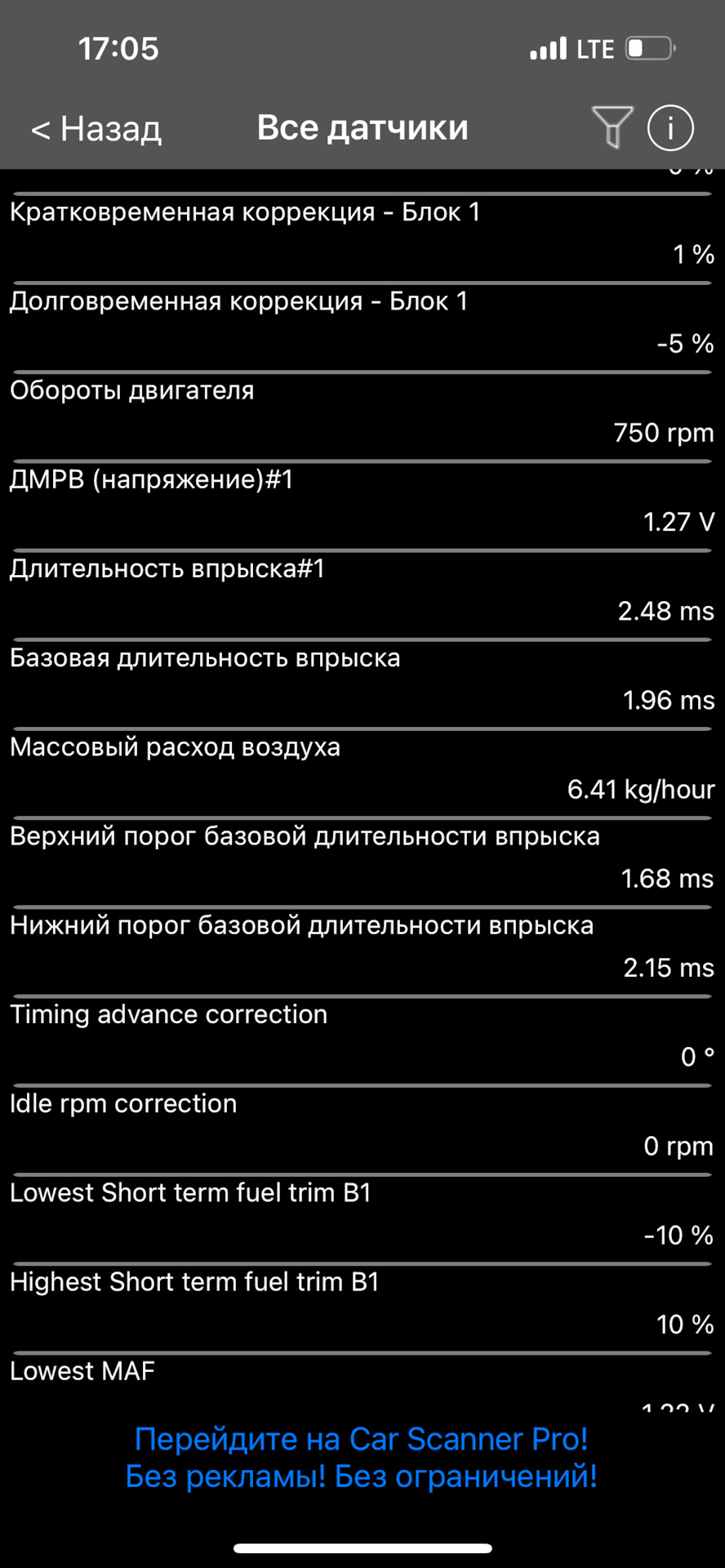

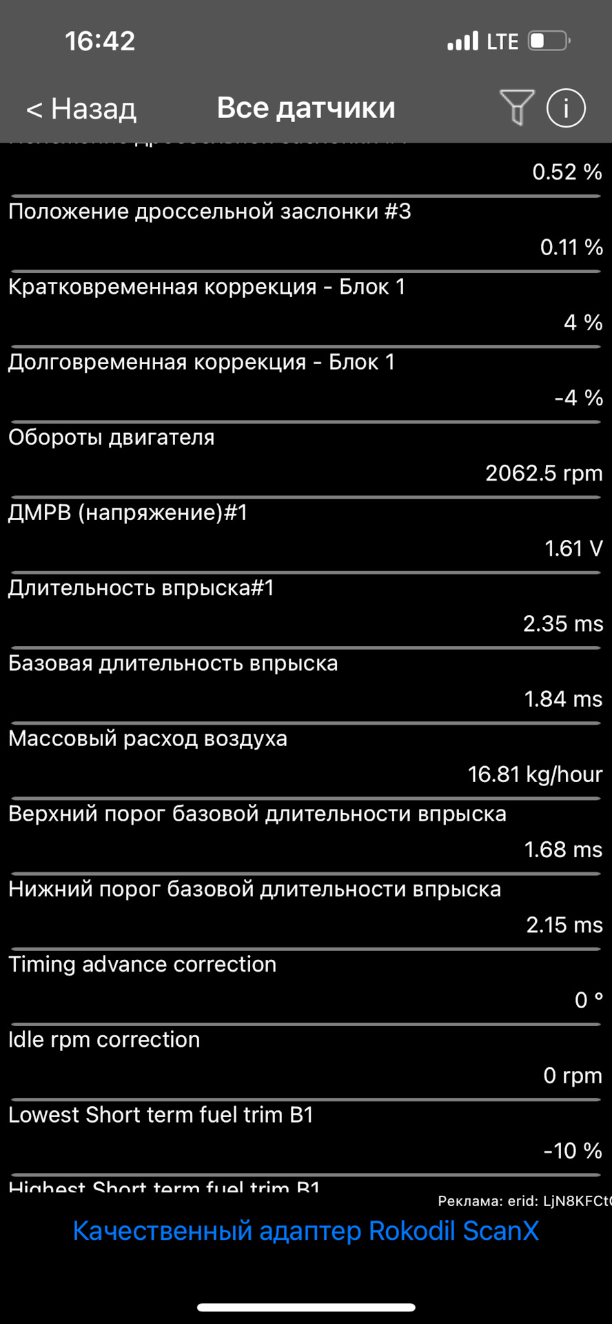

Не знаю нормальные ли эти показатели, но вроде как должны с нормами сходится, мотор чувствует себя с этим датчиком хорошо
Показания лучше чем на моем… В идеале на зажигании должно быть 0.99-1.00…
На зажигании
2063 оборотов
На хх
Топливные коррекции норм)
Ты по ДМРВ значению глянул?)

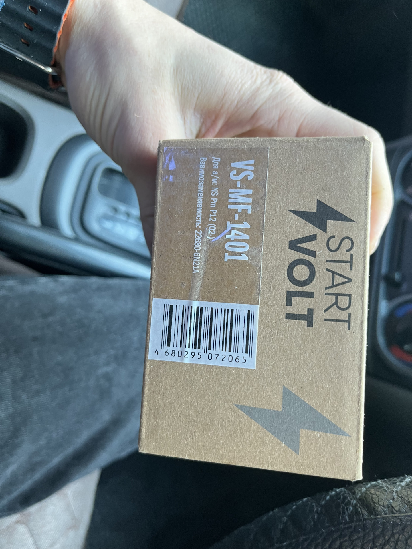

Смотри, поставил себе такой датчик
Ну и как он?
Справляется, показания посмотри
Ali55rus
Привет, как дмрв стартвольт поживает?
