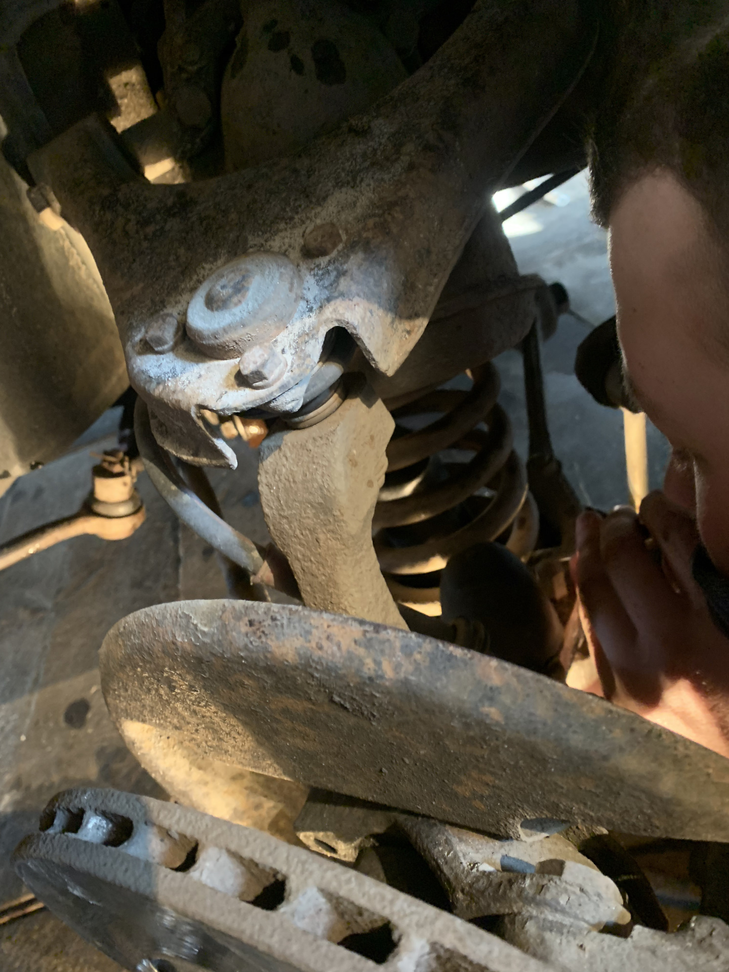

Приветствую всех! Решил на своей волге поменять передние амортизаторы, задние уже стояли новые, а передние нет. Подвеска вся передняя перебрана, кроме пружин и амортизаторов — все новое, но решил и их поменять, уж как то не нравился мне ход машины, стала чувствовать ямки сильнее что ли, очень валкая стала.
Вообщем то замена несложная, машину надо поддомкратить, снять колес, снизу амортизатора две гаечки на 13 и сверху шток и две гайки на 17. Снизу легко открутились, а сверху пришлось немного материться) Во первых их там две и мелкая резьба, а крутить неудобно! Еще и шток надо держать, но у меня есть специальный волговский ключик, упереть его и крути.

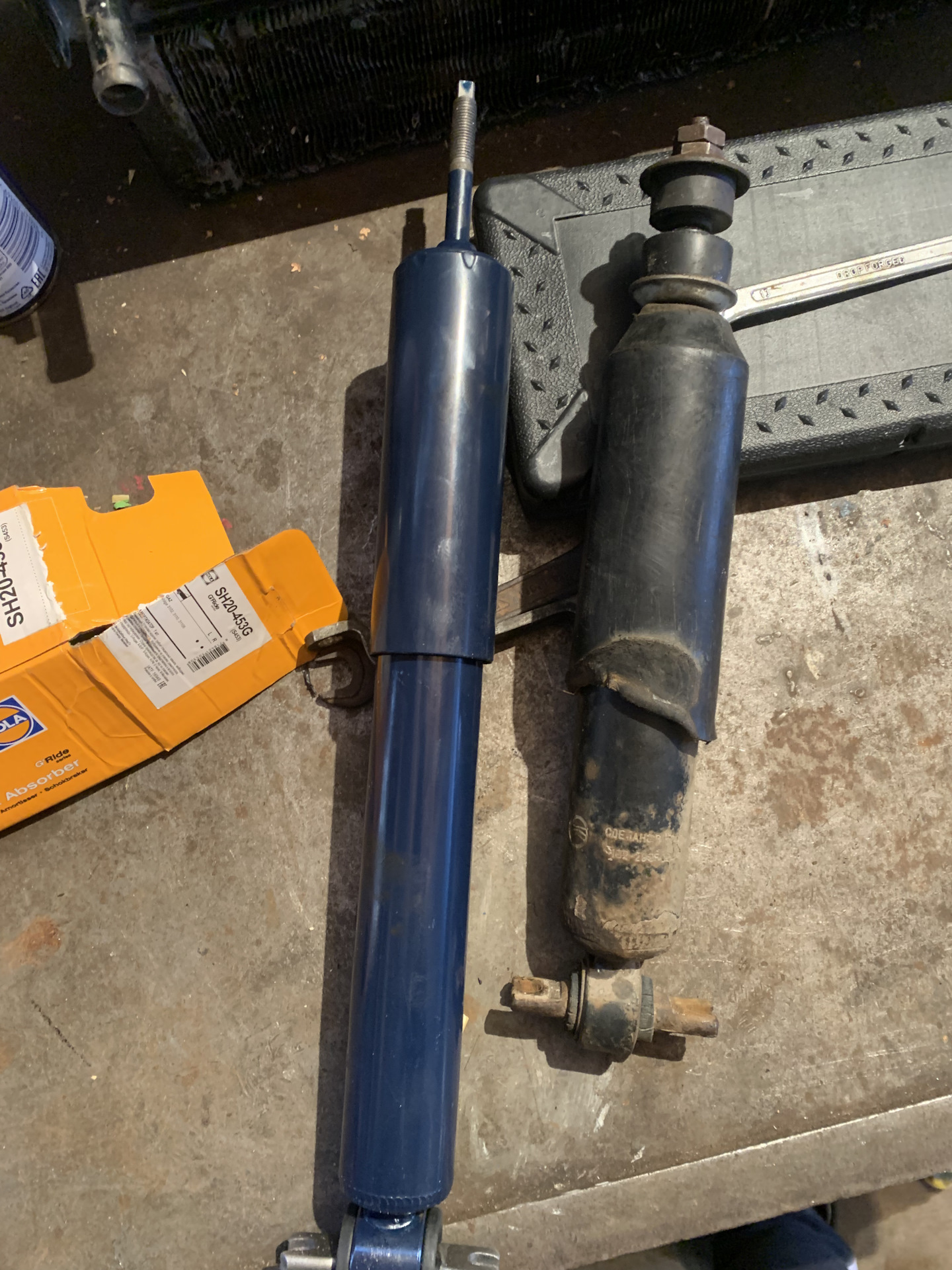

Все откручено, надо вытащить, но не вылазит. Друг дал свой домкрат от октавии и мы приподняли рычаг вверх и амортизатор вышел, НО. Пластмассовый кожух остался там внутри и очень не хотел вылазить оттуда, он стал больше от времени и не пролазил. Короче опять много мата и времени, но мы его вытащили.

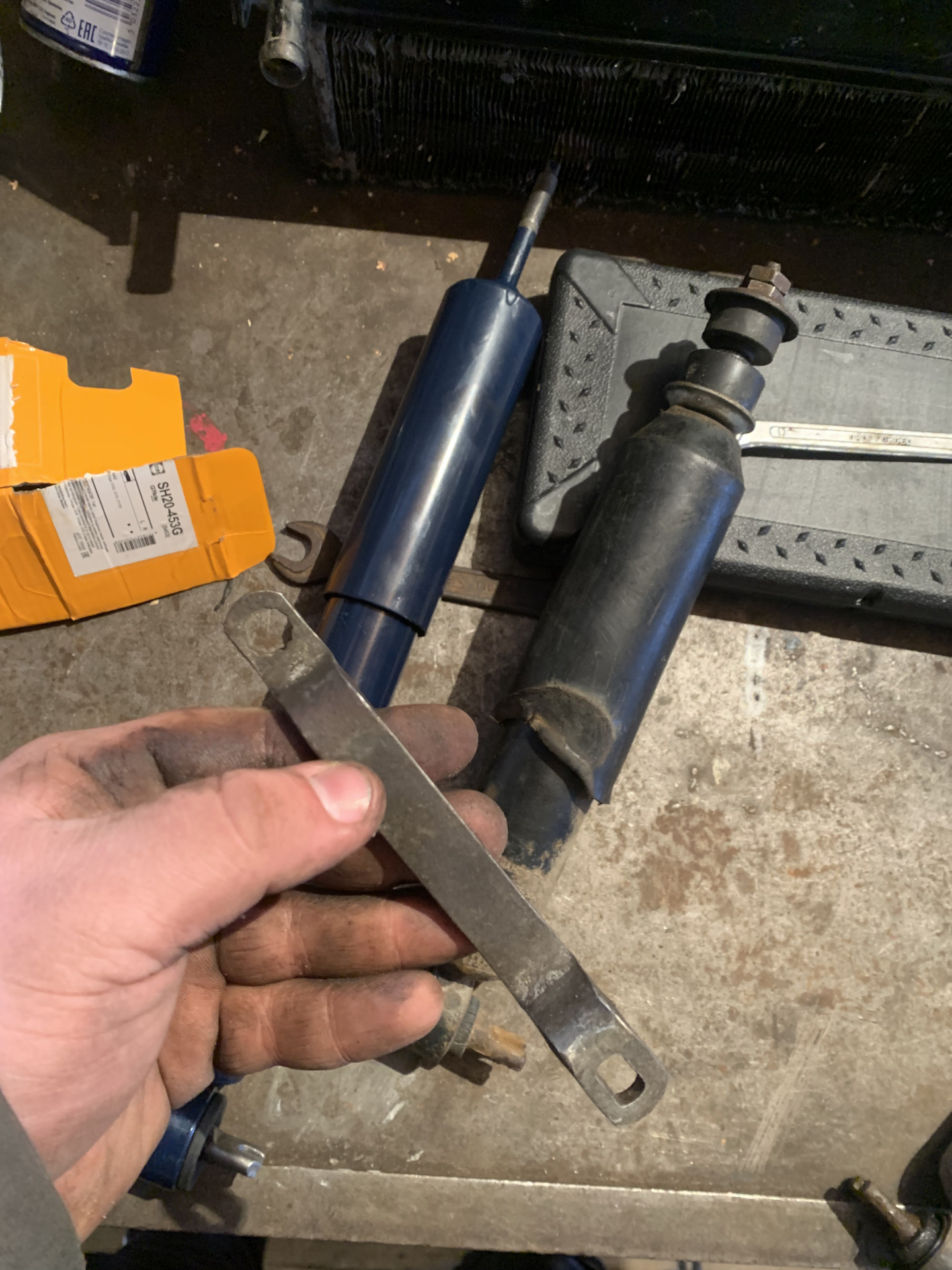

новый амортизатор и старый
Старый вроде как еще неплохой, он масляный, туго давится, но не возвращается обратно, не знаю у масляных так должно быть или нет, но ладно.

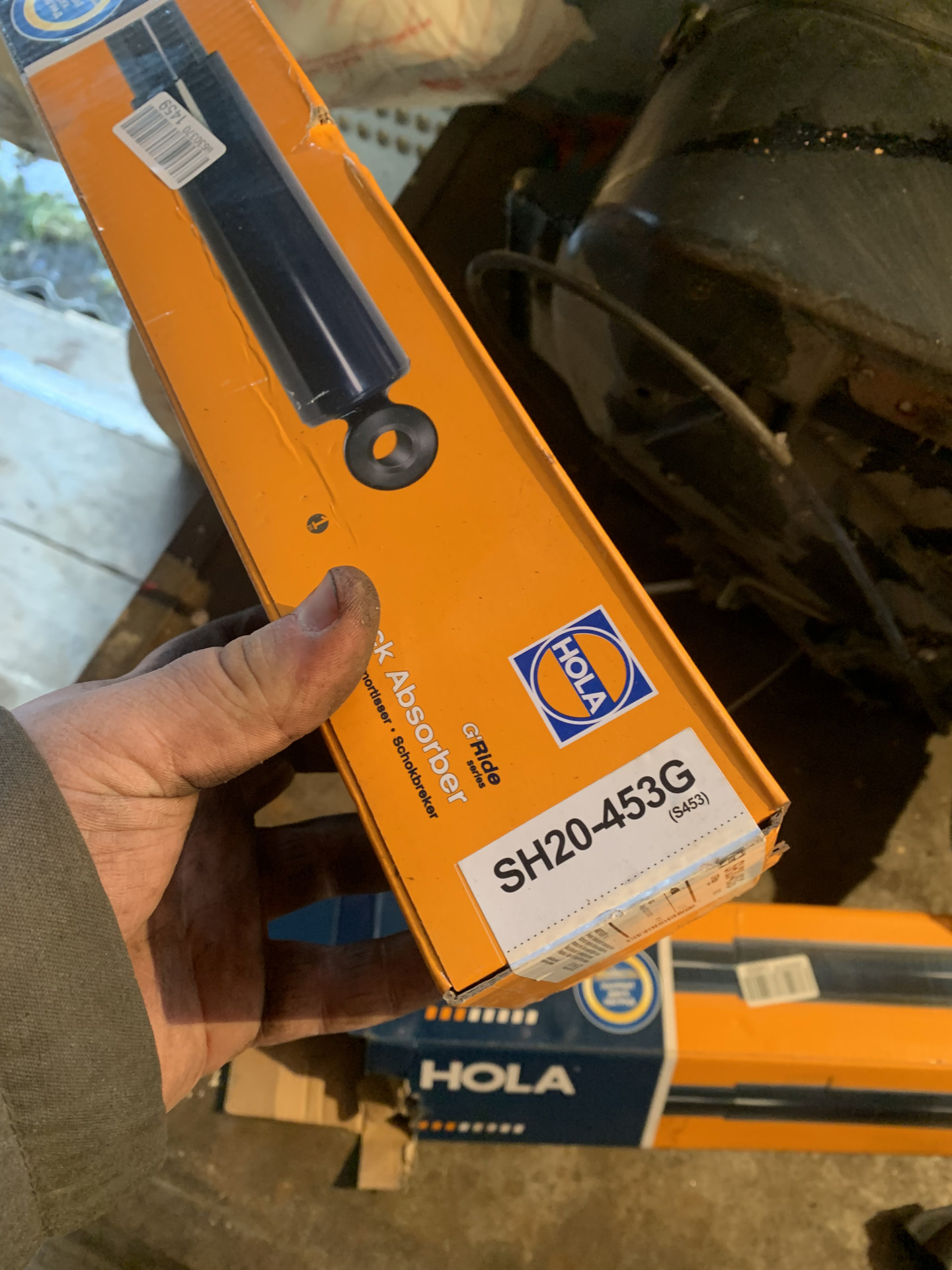

Новые взял марки HOLA газомаслянные.
Обязательно прокачайте новые амортизаторы!
Собираем все в обратной последовательности, опускаем машину и правая сторона с новым амортом стала выше, чем левая.
С левой стороной такая же процедура, так же кожух застрял, так же много мата, но все на месте.
По итогу замены морда стала выше на 2-2.5см.
Прокатившись сразу же — кайфанул. Стало намного приятнее, машина чувствует увереннее, ямочки глотает на ура, по трассе вообще шикарно, планирую задние поменять теперь тоже на газмас. Заменой доволен, посмотрим как долго будут ходить!
