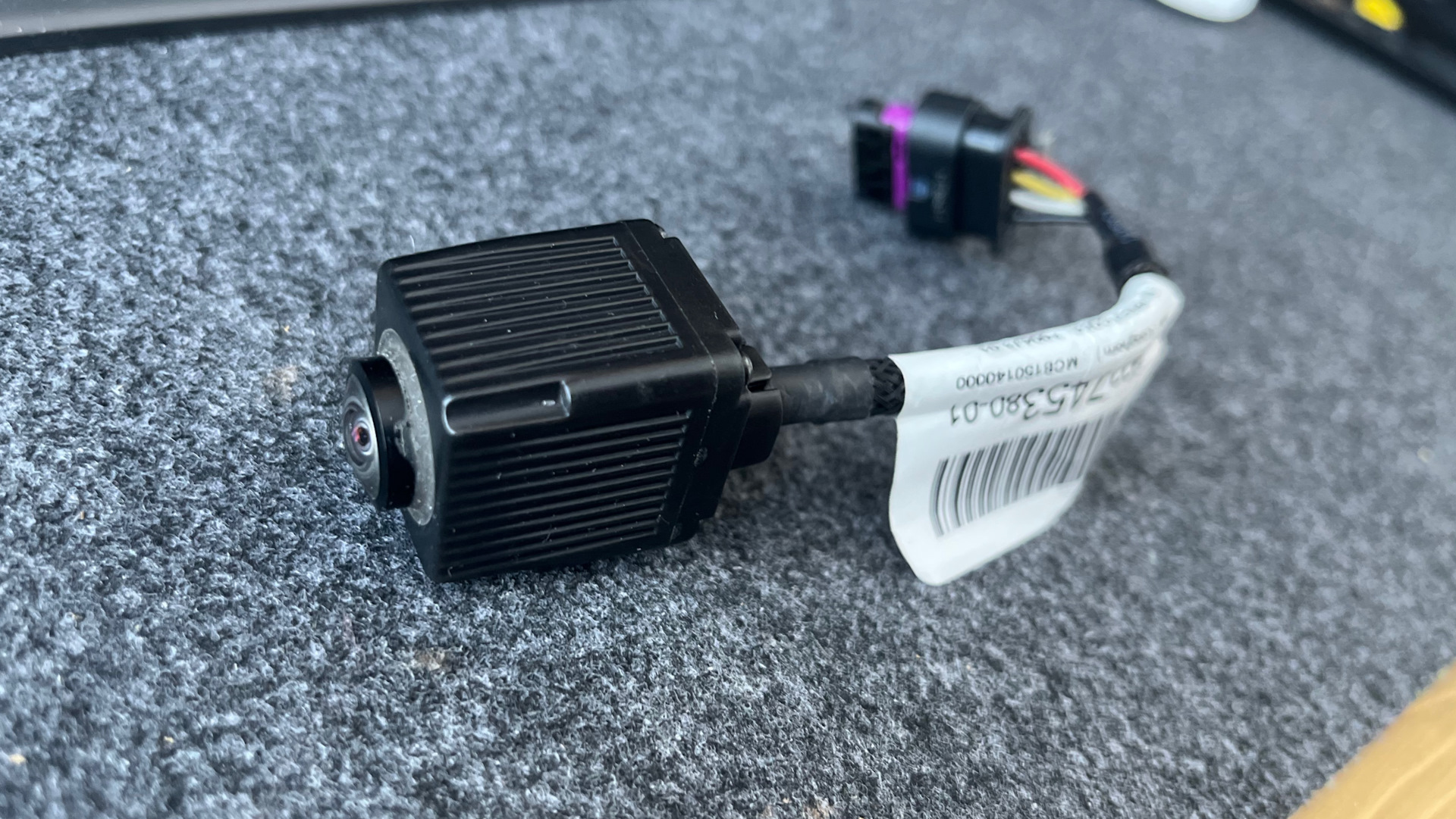

1. Сама камера переднего вида. Номера попадаются разные, я взял 98 227 453 80. 80$

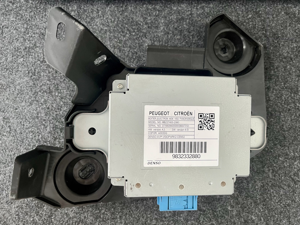

2. Блок Visio Park.
Номера также разные, я взял от 508 II — 98 323 328 80. Повезло, пришло с креплением (98 117 500 80). Цена: 9.650₽

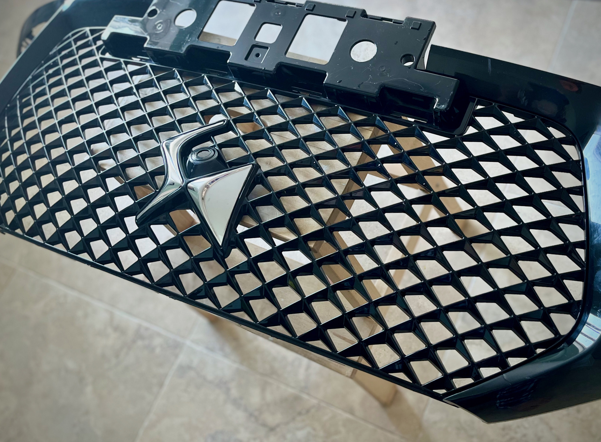

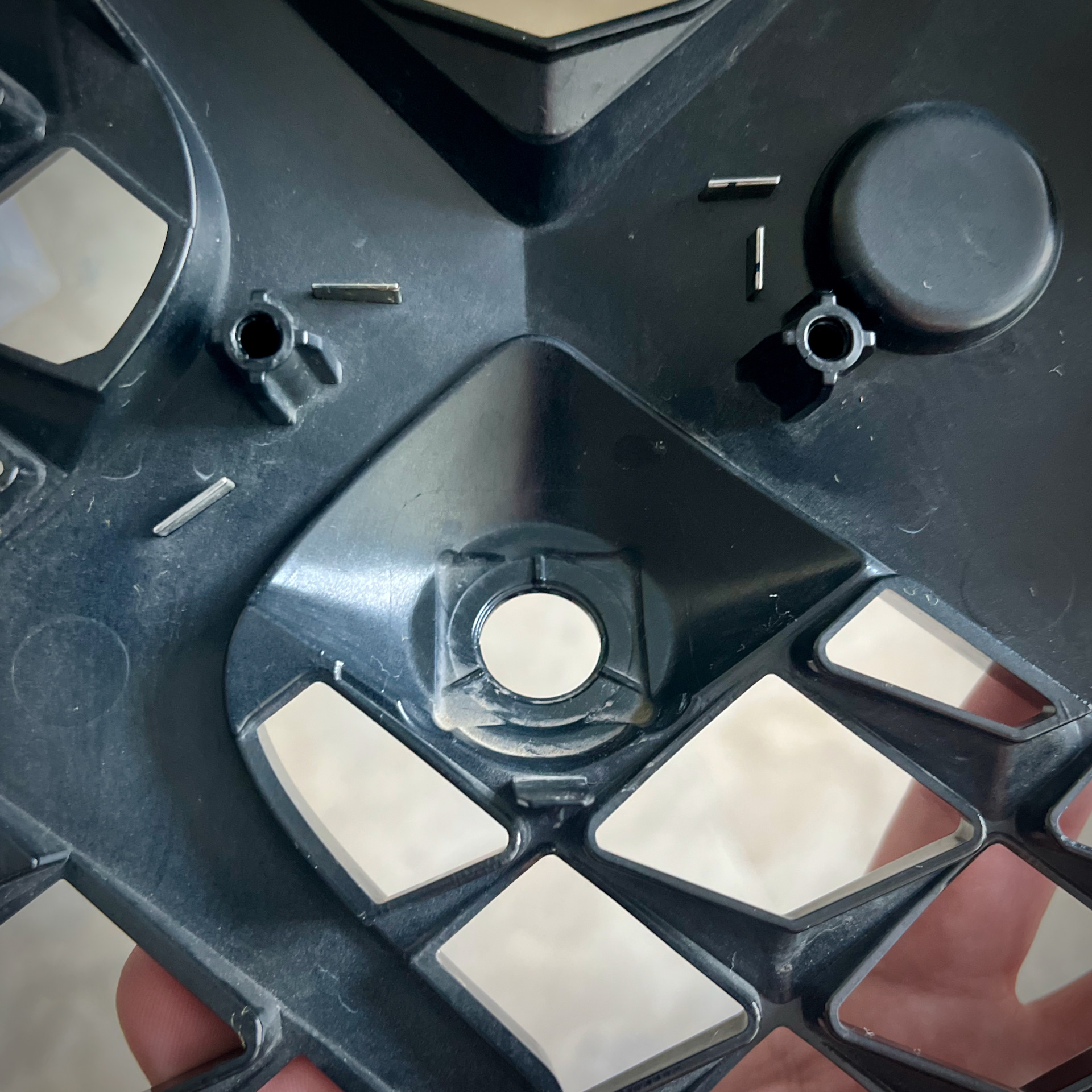

3. Решетка радиатора. Понадобится 98 208 853 80, отличие одно — наличие "глазка" камеры и закладных для крепления кронштейна:
Решетку удалось купить на авито в состоянии булочки за 7.000₽ (+ доставка).

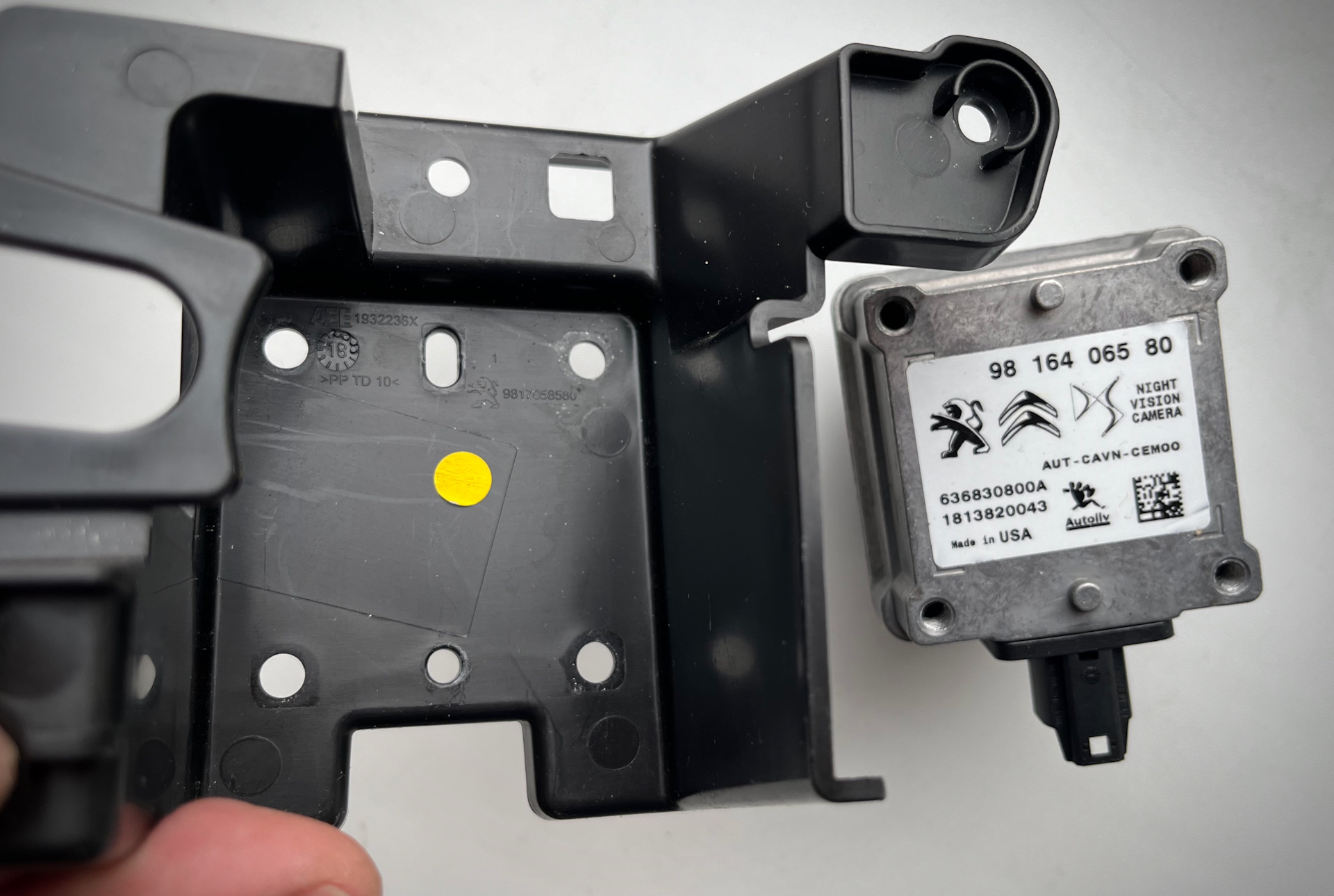

2. Камера ночного видения.
Номер 98 164 065 80.
Иногда попадаются на allegro, в разном состоянии — с битыми или царапанными стеклами. Подвернулась свежая, но с креплением от 508 II, за 310$. Дешевле — редкость.
* к слову, новая на экзисте сейчас стоит 737 155 ₽ 🤡
3. Кронштейн для камеры НВ, редкость #2!
Номер 98 197 373 80. Заказал новый, но пока так и не пришел 🤦♂️ За то кронштейн для ds7 с камерой пришел citrin! 🙃 пару дней доставки СДЭКом, и нужный кронштейн у меня, а для 508 II — у Саши. Взаимовыгодный обмен состоялся! 🤝2.000₽

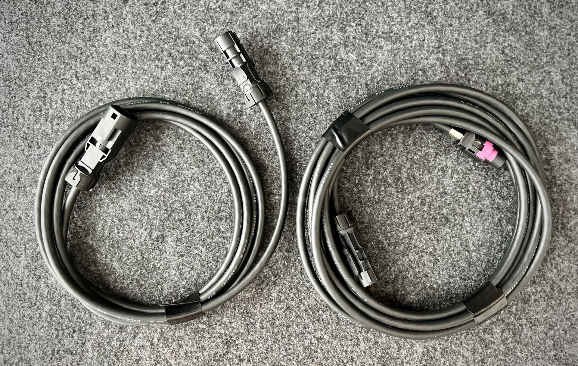

5. Кабель LVDS для соединения камеры и блока НВ.
Заказал на заказ на авито. 1.7м для протягивания вдоль бампера + 3.5м от бампера до блока в салоне. Разъемы — водонепроницаемые.
Цена: 4.600₽

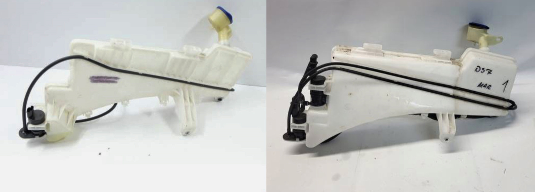

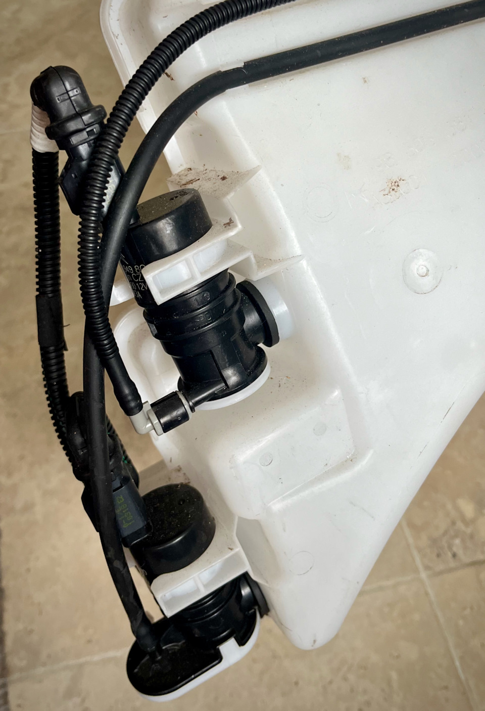

6. Бачок омывателя.
У автомобилей с системой ночного видения бачок омывателя стекол примерно в два раза больше по объему:
+ отдельный дополнительный насос для омывателя камеры НВ:
Мне удалось его взять б/у, сразу комплектом. По сервисбоксу он собирается отдельно по частям (по отдельным номерам).
Цена: 130$

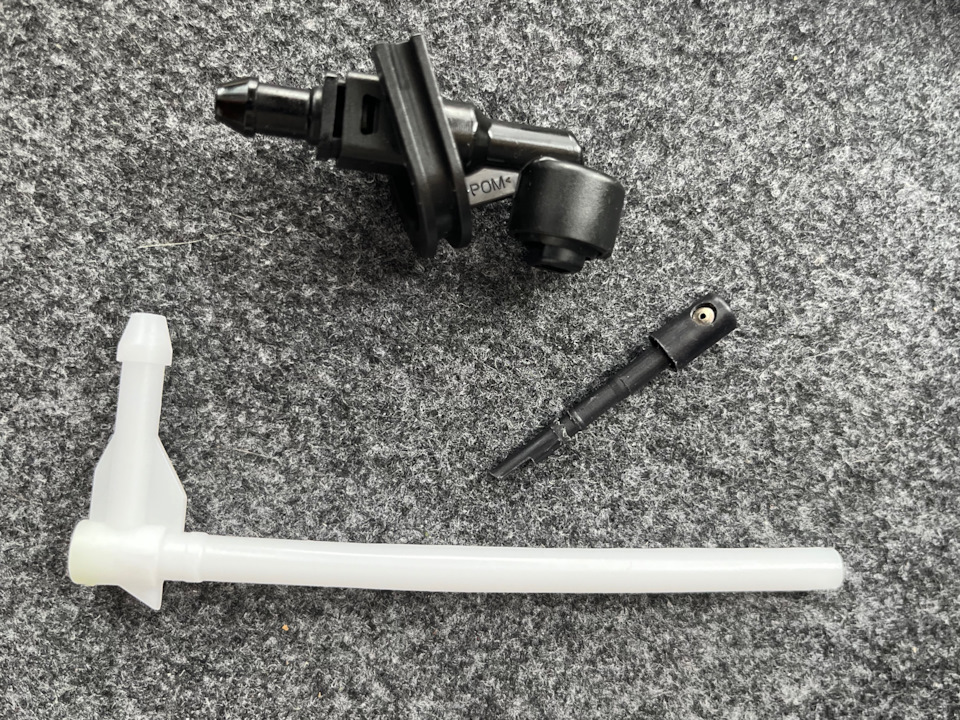

7. Трубка омывателя камеры с форсункой.
Идет от верхнего насоса бачка до камеры НВ.
Номер 98 244 850 80. Редкость №3. Заказывал в 2х местах, пока ни один не пришел ;(
Цена вопроса: ~3.000₽

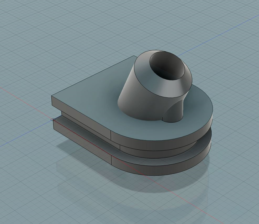

На случай если не дойдет — колхоз неминуем! 🤣 Докупил универсальные форсунки омывателя камеры:
…и снял размеры, перечертил простенькую модельку для дальнейшей печати на 3д принтере:

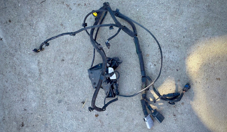

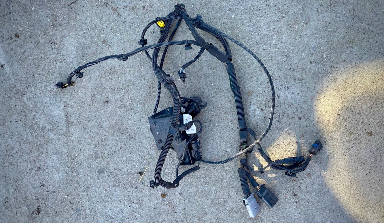

8. Проводка.
Больная тема. Кусаю локти, что упустил вот такой лот:
да, он стоил бы порядка 70.000₽, но закрыл бы сразу почти все пункты, описанные выше )
Отдельно жгут проводов — 98 263 569 80, примерно 180$

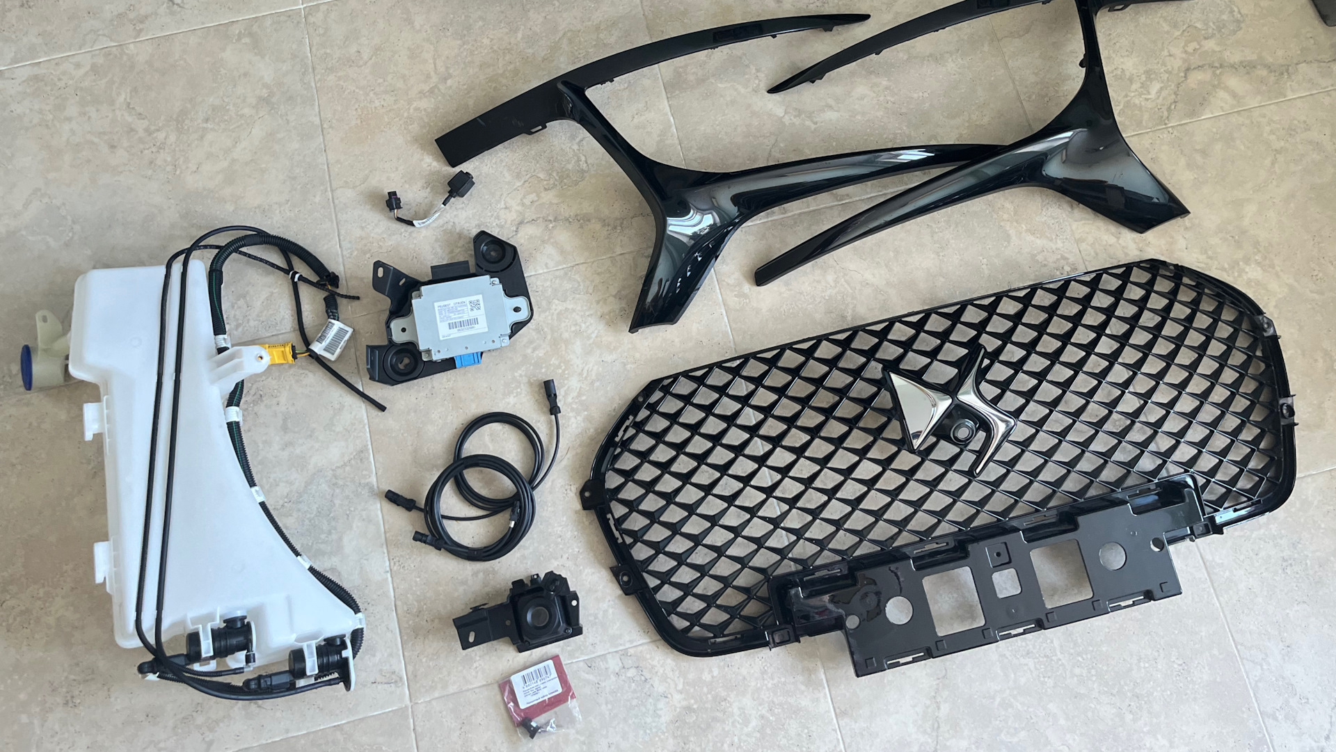

Сейчас собранный комплект выглядит так:

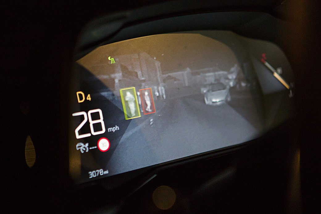

Увы, пара деталек еще в пути, но финал — близко! Осталось дело за малым …и я смогу на приборке увидеть похожую картинку:

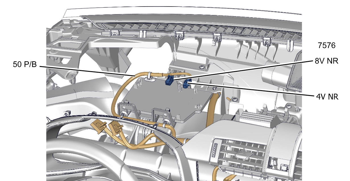

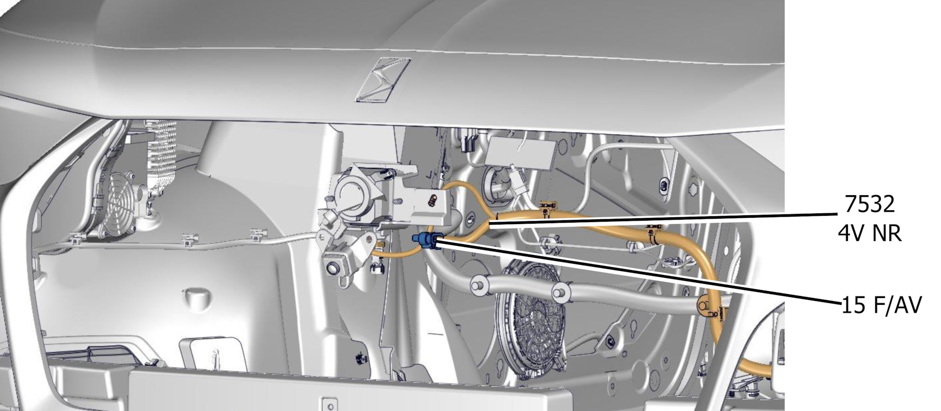

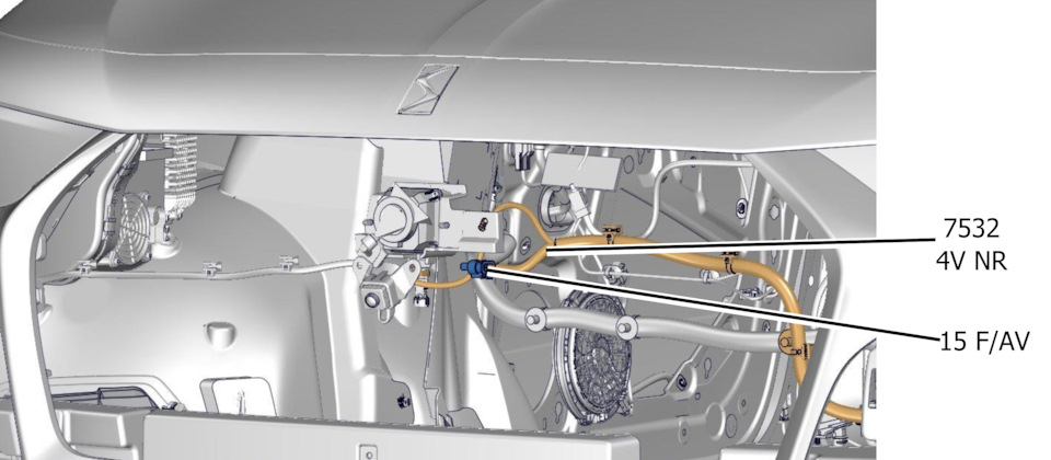

Приветствую . Такой вопрос, если глазок есть в решотке и разъем под камеру, но самой камеры нет . Если камеру купить и подключить обзор 360 будет? Без ночного видения!
— Для работы нужен еще блок визиопарк (вложил фото с его расположением). Ну и кодирование )
То что есть проводка — это очень хорошо.
а глазок в решетке именно под камеру? между буквами D и S логотипа?

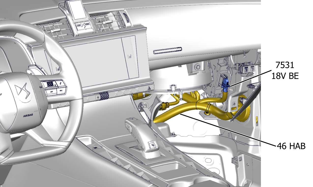

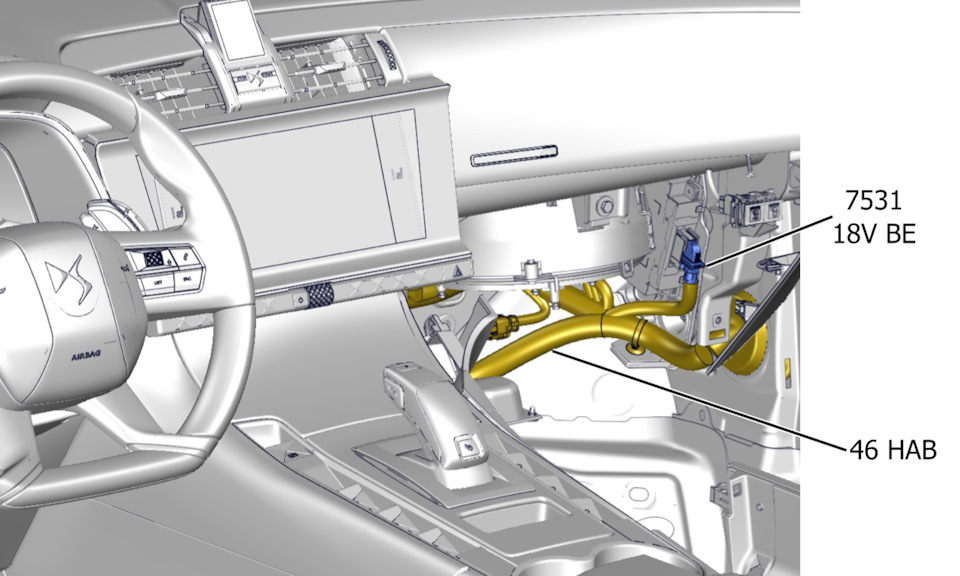

Суперфанат ! К стати, а где берёте схемы прокладки и устройств монтажа ?
Схемы беру в SEDRE Citroen/DS:
psa-servicebox.com/online/
