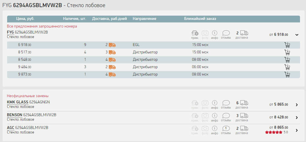

Артикула случайно от Fuyao нет?
6294AGSBLMVW2B
Benson еще хорошее и AGC
