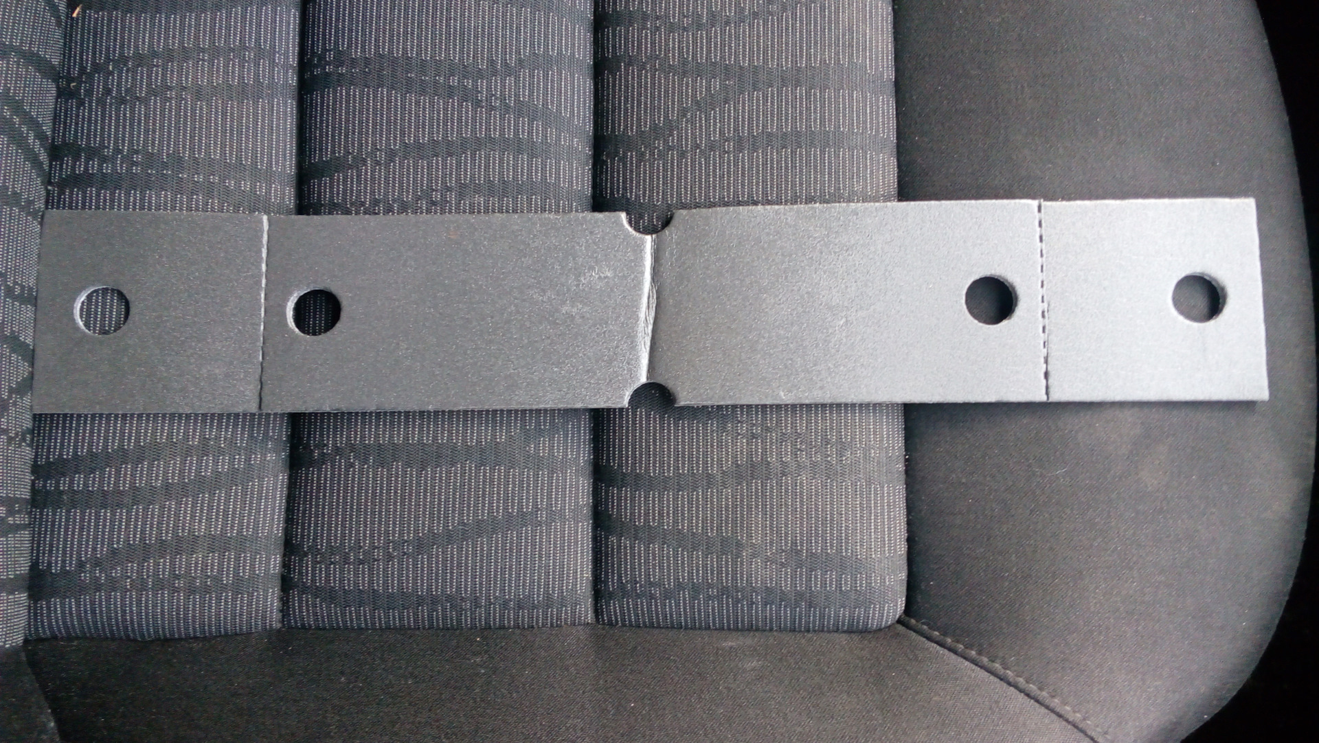

До покупки не задумывался почему владельцы Жуликов ставят с зади квадратные номера, ищут какие то переходники на номерные рамки. Ну ладно, теперь по сути, наши руки не для скуки. Всё как у всех, номера в МРЭО поставил и поехал, уже дома начал исправлять ситуацию. Удивляет отношение диллера, свою рамку крепят как говорил мой знакомый "на отвали". Обе рамки номерных знаков прикручены двумя болтами в верхней части, по задумке "что бы болтались и когда нибудь потерялись". Исправляем, спереди всё просто, вкручиваем два дополнительных самореза (клопа) и рамка не болтается, фото не требуется. А с задней рамкой нужно повозиться. Снимаем, делаем новые отверстия как можно ближе к краям рамки и она нормально крепится 4 болтами М6. Всё штатно. Номера хорошо держатся. Фото прилагаются.

Рамка стандартная в верхней части на 3 мм прорезаем или пропиливаем, в нижней сверлим и всё.
Низкая она, рамка эта. Были бы две широкие полосы, как нижняя. Не могу найти такую
я тоже строительным ножом подрезал в нужных местах рамку и отлично встала на 4 болта и спереди и сзади без всяких переходников

Я бы ещё под номером проклеил шумкой.
Вот есть такая от шкоды KEA075004
2шт. в комплекте насколько помню, что бы не гремело при закрытии и на грунтовке.
Абсолтно не гремит, места где прикручивается номерная рамка прибодняты от двери штатными вставками, а за счет формы двери, рамка по краям в сантиметре от металла.

Фото со стороны низа прекрепил, ни чего дополнительно не требуется

При такой установке не будет ли рамка натирать крышку багажника?
Натирать не будет, в местах крепления пластиковые вставки, по краям (с лева/ с права) от рамки до двери примерно сантиметр, если интересно завтра могу фото сделать.
Это хорошо. Почему уточнил. В субботу поменял рамки дилерские. Обратил внимание, что при имеющемся зазоре по краям рамки в 10 мм, все равно оказались 2 места контакта. Видимо в момент движения. Сейчас рамки более жёсткие получились, и зазор ещё больше стал. Но у меня через адаптер стоит, а у Вас без него. Поэтому уточнил, на всякий случай. Удачи!
Сегодня фо сделаю, натирать не должно.
Прикрепил два дополнительных фото, посмотри
