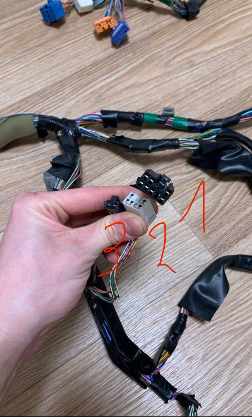

Добрый день, пытаюсь понять, что за фишки на подторпедной проводке, кто куда идет и за что отвечает, так как не до конца понятны все опции данного жгута) Я не нашел магнитолу, что забавно)))))
Из того, что я понял:
1) Климат без дисплея
2) Цифровая приборная панель
3) Без усилителя
4) Без обогрева лобаша
Возможно я ошибся, буду рад, если поправите.
Пойду слева направо, от ног пассажира, к ногам водителя, если кто-то что-то знает, будь то фишки или сами провода (кто за что отвечает) — пишите, интересно разобраться.
Синяя фишка: вставляется в проводку левого порога, всего 2 провода, идет на динамики левой задней двери.
Белая — проводка передней левой двери
Серая — пылесос/ "ионизатор"

1. Ионизатор — пылесос
2. Подогрев лобового
3. Датчик температуры или типа того, слева от руля который
Второе фото:
— синяя — в косу порога (музыка задняя левая дверь)
— белая в косу передней левой двери
— серая вытяжка в полке (пылесос)

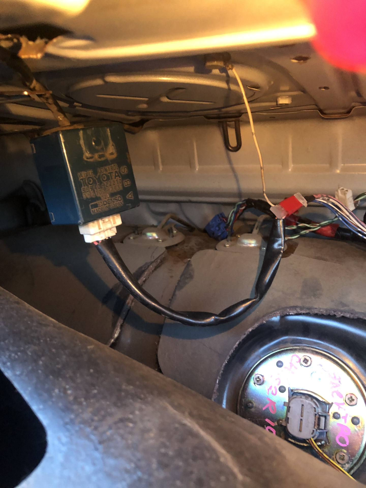

Кстати, про правый порог, а что это за блок?
Усилитель антенны на радио по-моему
всё так
